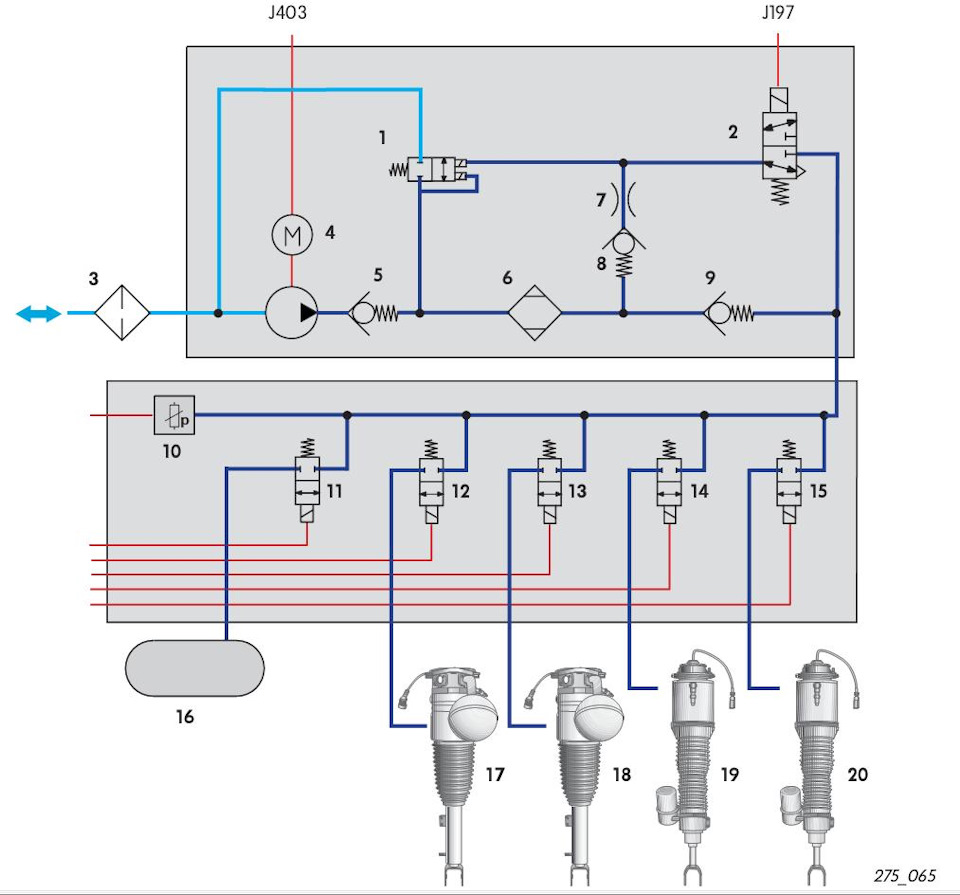

Еще один момент — начала спускать пневма. Левое переднее колесо. Ложится за пару часов полностью. при этом сажусь — завожусь — она поднимается, и едет нормально не падает. Стоит оставить машину на полчаса — начинает приседать… Посоветуйте куда смотреть…
Комментарии 10
Если спускает ТОЛЬКО одно колесо смотри магистраль от блока электроклапанов до стойки.
Согласно схеме на каждую стойку отдельный клапан, если утечка в другом месте спускало бы еще что-то.
Предположу, что это штуцер на стойке…ну или самая печаль — это сама стойка.
Фото из мануала 275 (50стр.) из базы знаний.

смотри клапана и штуцеры(они окисляются, они на этом фаетоне не пластиковые же?), иначе можно приговорить компрессор к быстрой кончине

Короче может ещё быть датчик распределения давления, типо на нём может спускать.
vsepoedem.com/sites/default/files/u12/shema_0.jpg
Более ли менее схема соединений где можно проверить, это не с фаэтона

Попробуй посмотреть на клапан остаточного давления (или как то так), у меня в БЖ за него фотка есть. Но мне надо машину дня 3 не заводить что опустилась немного на одно колесо, но и то не ложиться. Короче суть в том что где-то спускает, ты заводишь и оно начинает подкачивать, всё ок. Только вот та фигня что подкачивает, может быстро прийти в негодность, т.к. она пашет намного больше остальных, каждый раз подкачивая подушку. В общем надо смотреть на пневму, компрессор и магистраль.
Как я читал обычно всё дело в клапане остаточного давления. Если не с самой пневмой, если самой подушке ппц, то это будет такая боль. Как головная так и кошельковая .

ну видимо пневмостойку и смотреть… или магистрали идущие к ней.
