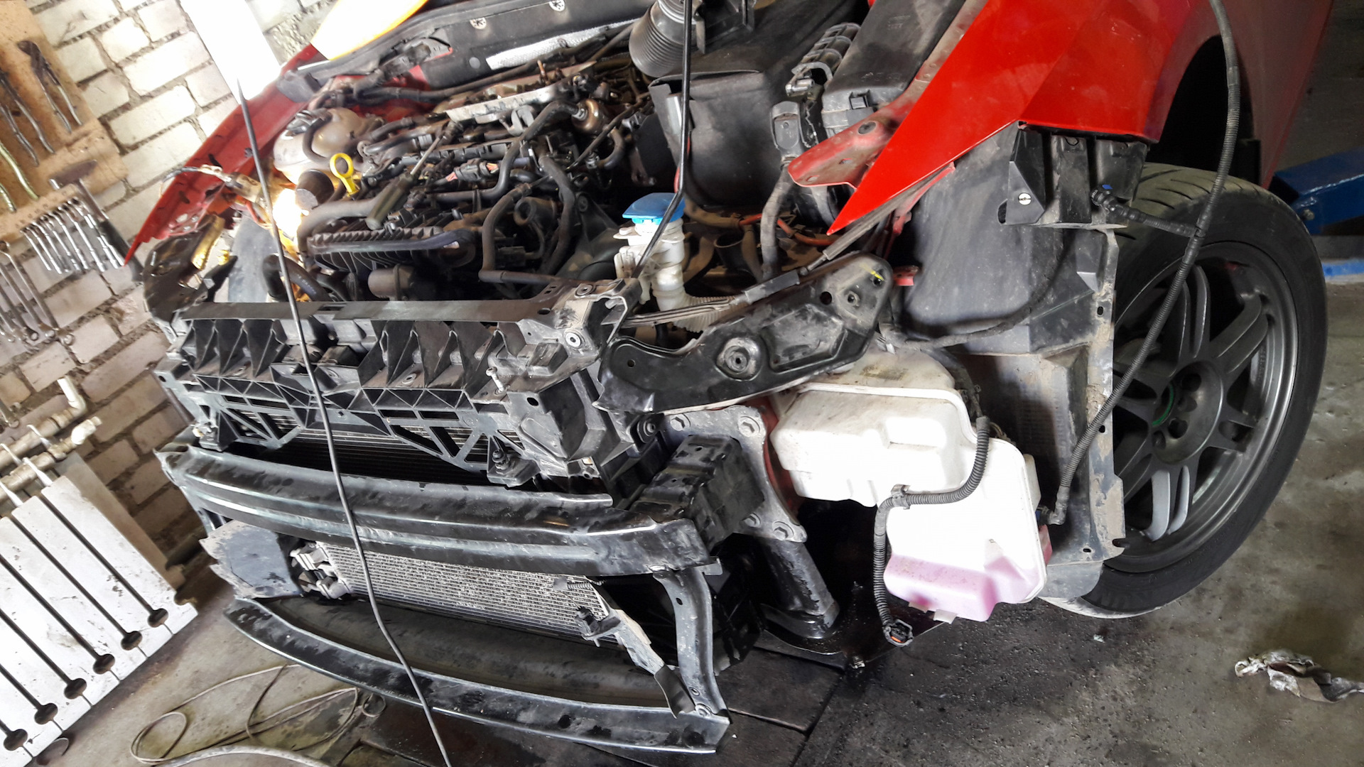

Итак, если вы хотите демонтировать радиаторы на Leone 5F будьте готовы разобрать всю морду. Вот до такого состояния:

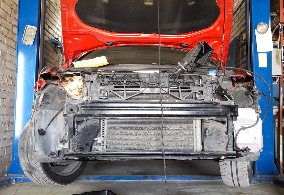

Кассета радиаторов собрана так: интеркулер пристегнут к телевизору двумя мощными скобами, на интеркулере снаружи крепиться конденсер, снутри радиатор ОЖ, к которому пристегивается вентилятор. Технология разбора следующая:
1) Отстегиваем вентилятор, защелки вверку слева и справа.
2) Демонтируем радиатор ОЖ, защелки так же вверху слева и справа.
3) Выбиваем скобы крепления интеркулера к телевизору.
4) Для того, чтобы не разгерметизировать систему кондиционирования оставляем конденсер на машине. Для этого, прежде чем достать интеркулер отсоединяем от него конденсер, защелки по аналогии вверху слева и справа.

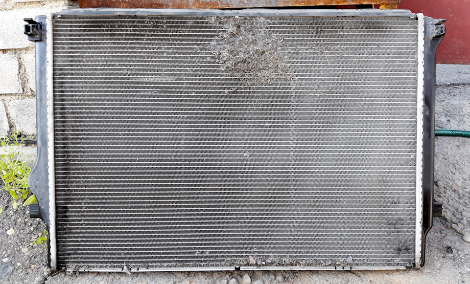

Справедливости ради должен сказать, что ни какого криминала не было. Вот радиатор ОЖ:

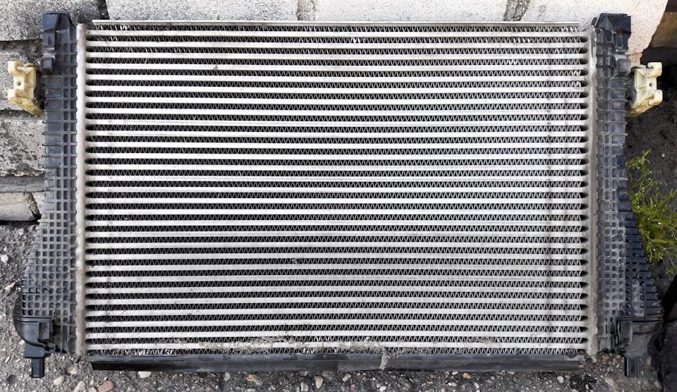

Интеркулер:

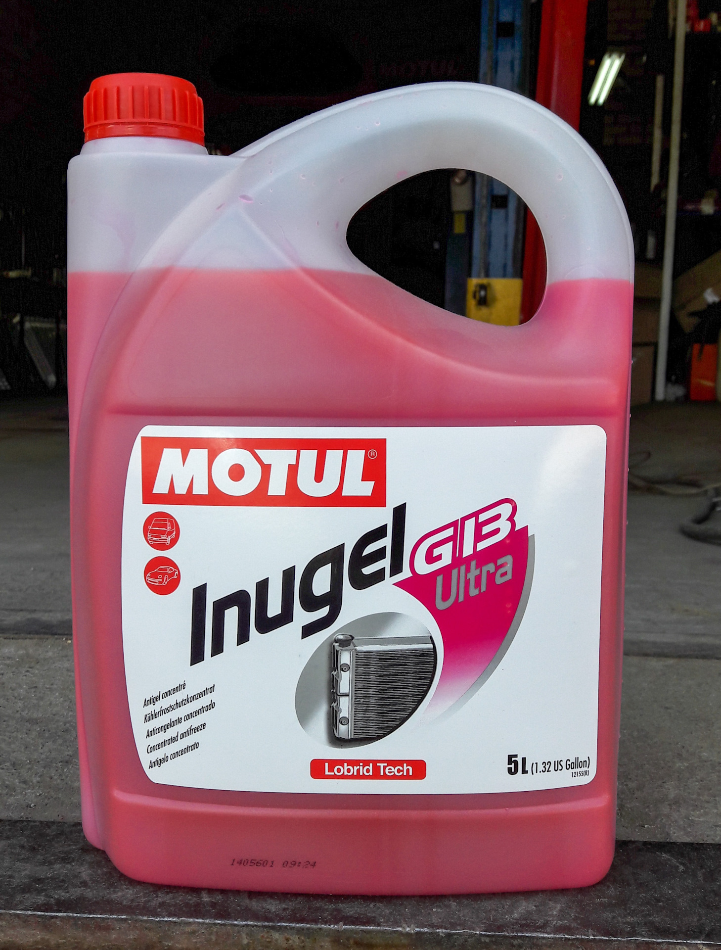

Загрязнения продули, собрали машину в обратной последовательности. Высвободившийся в процессе антифриз был заменен вот этой жидкостью:

Судя по фото радиатор кондея "устал", вот он забитый температуру хорошо поднимает)

Как разводил один к одному?
На глаз, 1:1
g13-Типо на весь срок службы?
Я не верю во фразу "на весь срок службы".
Согласен.
