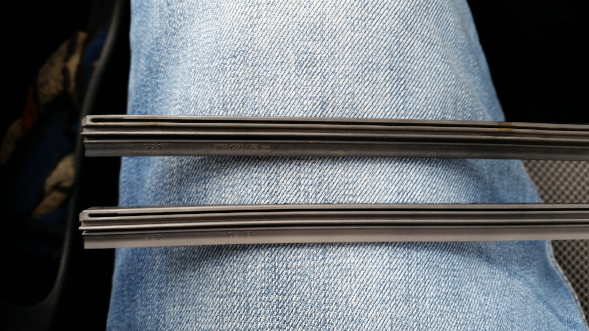

С момента покупки автомобиля, на нём стояли обычные заводские каркасные щетки. Я не любитель каркасных щёток, но этот случай исключение. Думал со временем заменю на гибридные как заводские сотрутся или начнут оставлять разводы. Но щетки показали себя очень хорошо, как я не пытался к ним придраться, они отрабатывали на 100%. Зимой, когда валит снег, тает и замерзает на щетках, даже в эти моменты они терли прекрасно. Так они продержались 2 года. Недавно начала замечать, что водительская щетка стала оставлять небольшие разводы, это был сигнал к замене. Давно хотел поставь гибридные, но что то цены в последнее время на них превышают все мысленные и не мысленные пределы. Решил тогда заказать отдельно резинки и заменить их. Вот сегодня их забрал и начал устанавливать.

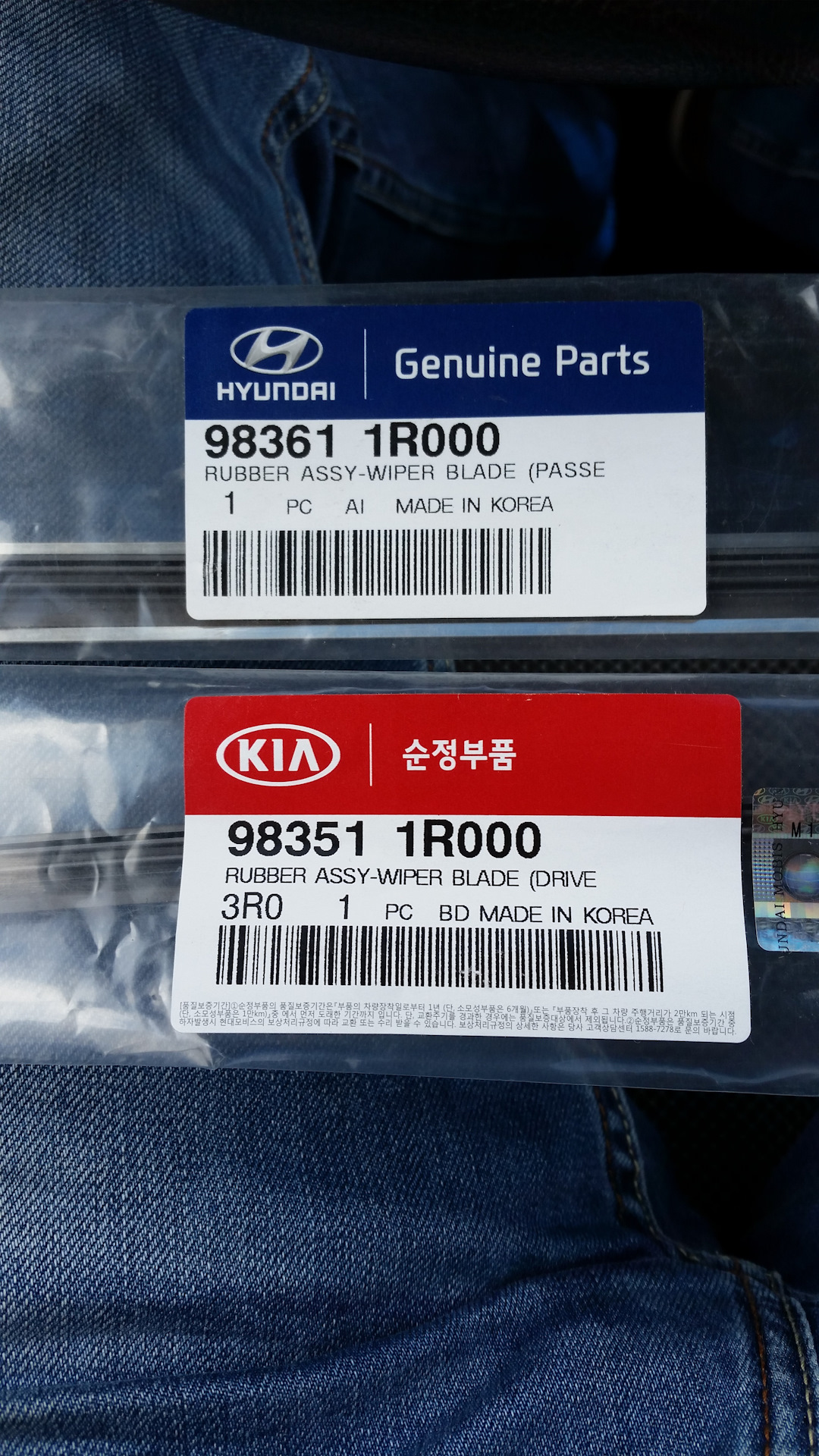

Заказывал я их вот как: смотрел на автодоке цены на резинки. Цены были разные. Пассажирская резинка мне вышла в 173 руб (ну очень дёшево), но ждать её надо было 9 дней с Эмиратов. Я ранее заказывал некоторые вещи с Эмиратов и меня сложилось такое ощущение, что эти вещи производятся именно ТАМ. Резинка пришла, вместе с ней в упаковке есть сменные металлические полоски, но что меня напрягло, это отсутствие голограммы на этикетке.

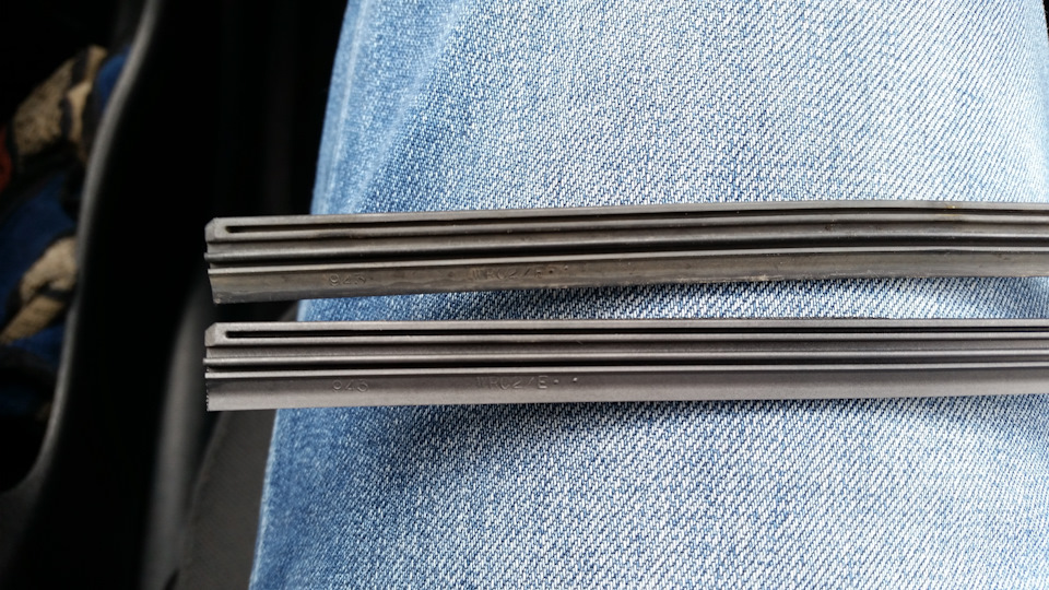

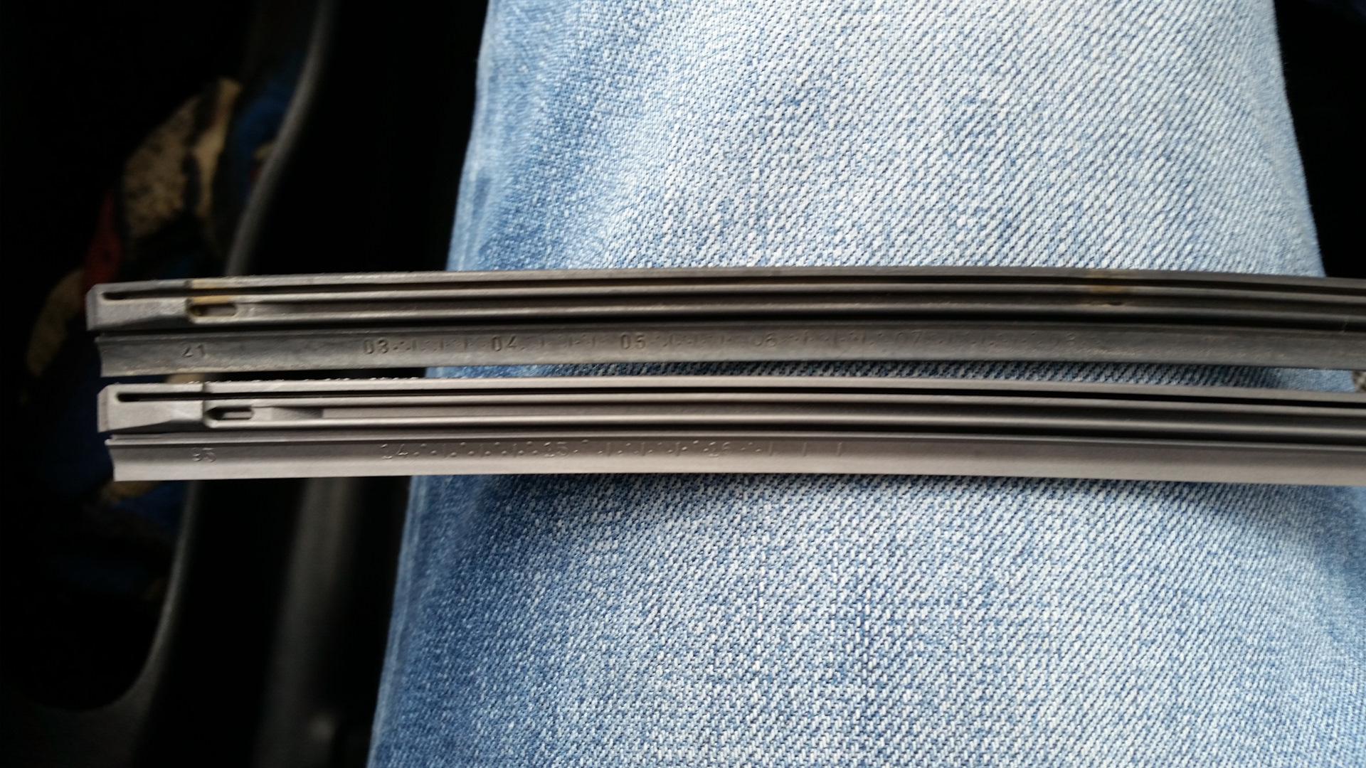

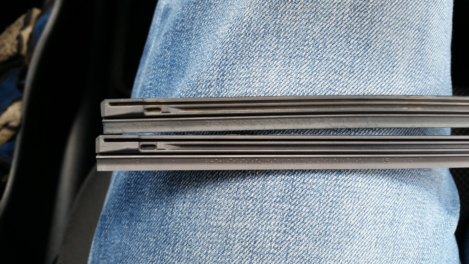

А вот резнику на водительскую щетку, я заказывал в емексе, так как на тот момент там была самая низкая цена (потом не прислали отказ по заказу и пришлось покупать по цене выше чем до этого.) Взял водительскую резику за 427 руб, только почему то в комплекте с резинкой металлических пластин не было, но на этикетке была наклеена голограмма. Вот теперь сижу гадаю. что из них оригинал, а что подделка. Сделал несколько фоток резинок.
Время покажет. Покатаюсь посмотрю как они себя ведут.
