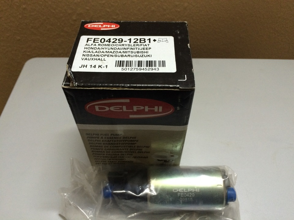

Запчасти на фото: FE042912B1
Итак друзья, продолжая тему про дёрганье автомобиля. После Замены ДМРВ некоторое время состояние автомобиля вроде бы нормализовалось, но спустя пару дней началось всё веселье. Дёрганья стали более сильные, начали плавать обороты, двигатель работал как трактор, периодически глох. Заехав опять на диагностику (более к данным товарищам не поеду ни за что в жизни) мне поставили диагноз что бензонасос умер. Был куплен бензонасос Delphi FE0429-12B1. Потом всё примерно по тому же сценарию — день или два автомобилю было легче, но потом тоже самое. Решил что надо ехать к другим. Приехал к другим — и был вынесен вердикт. Об этом чуть позже…
