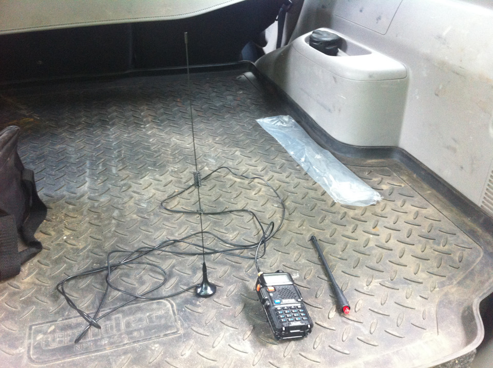

Поэтому решил улучшить характеристики портативной рации посредством дополнительной антенны. Так как нужна была антенна одновременно VHF/UHF (по диапазонам uv-5r), а результат непредсказуем, тратить до полутора тысяч на эксперимент не хотелось. Поэтому заказал из Китая оригинальную внешнюю антенну для uv-5r за 370 р.
Сегодня провел проверку эффективности действия антенны — настроил рацию на ретранслятор "Автогород" Красноярска и поехал в краевой центр. Туда ехал со штатной антенной, обратно с внешней и засекал дальность связи. Так как мне не удалось найти информацию о расположении ретранслятора, условную дальность будем считать от центра города.
Итого:
— на штатной антенне устойчивая и разборчивая связь на прием появилась за 28 км до центра;
— на внешней антенне устойчивый прием был еще на 47 км и возможно была бы и дальше, но мой путь на данном удалении закончился.
В общем положительный эффект на лицо, через несколько дней проверим в поездке на Красноярское море.

Не могли бы ссылку на антенну дать? И не скажете разъем под антенну "женский " или " мужской"? Просто есть Сиби рация алан 95+ прием нормальный но качество на букву Х.
