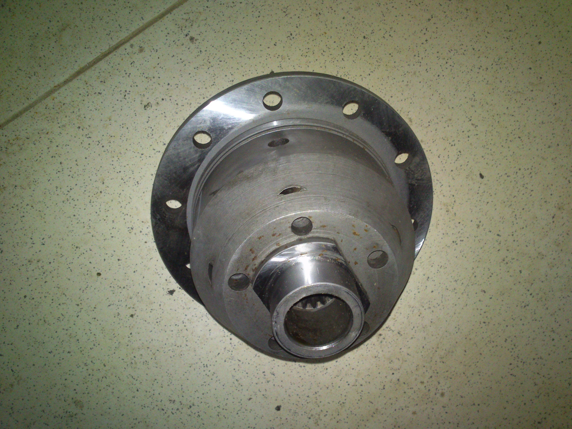

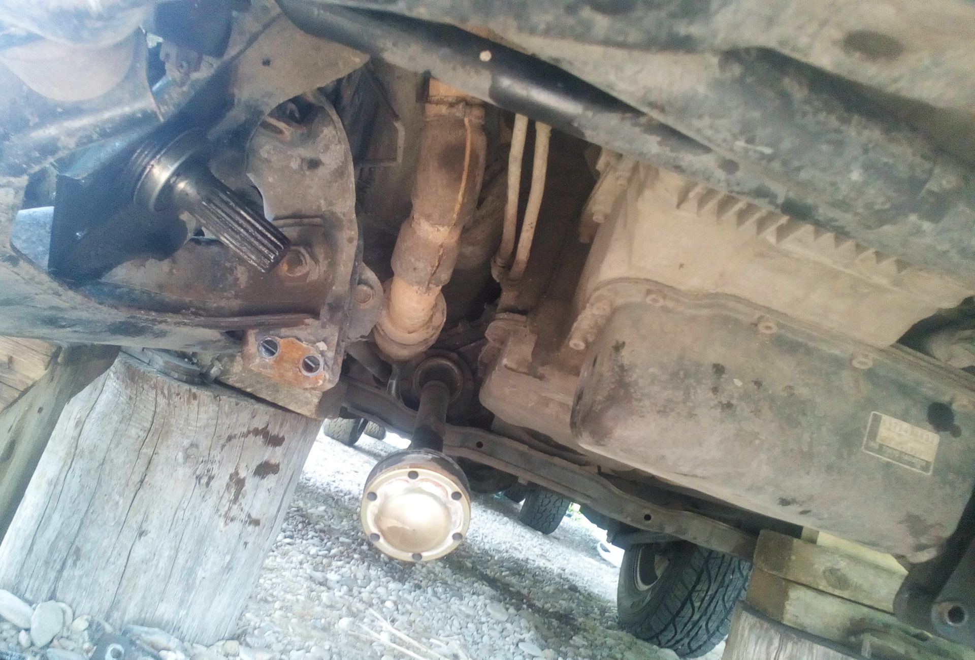

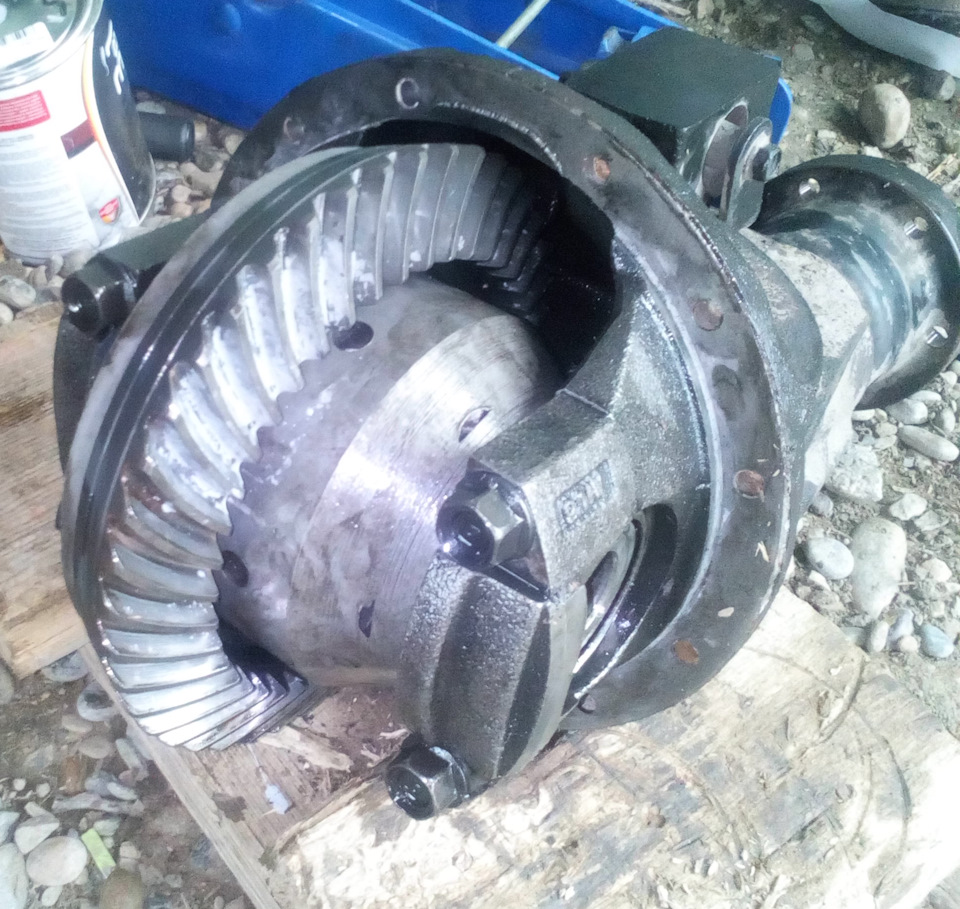

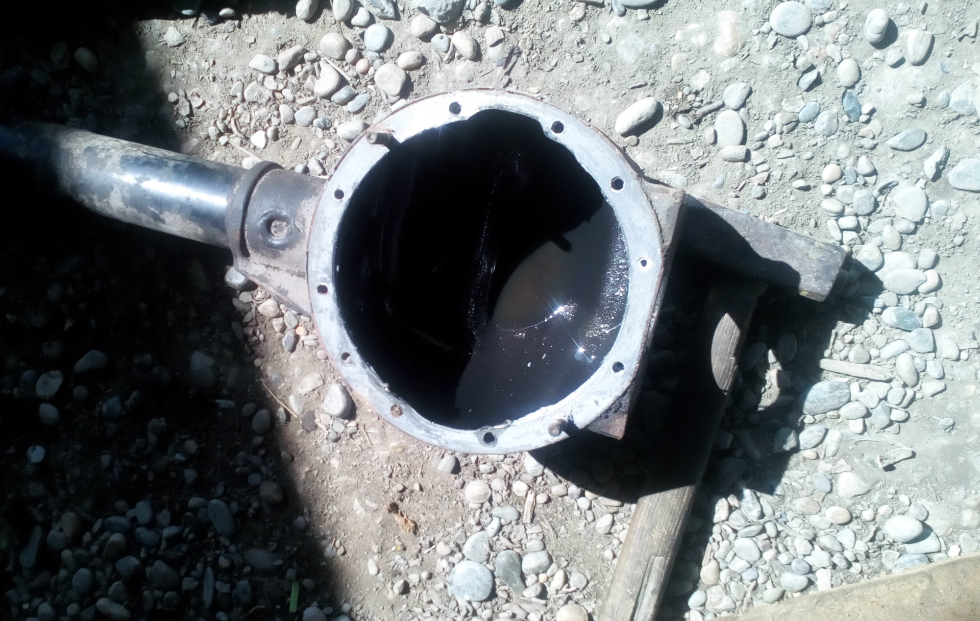

На конец то установили самоблок, конечно много пришлось мелочей поменять, но это мелочи конечно датчик АБС сломал это досада, но нет в этом мире без выходных ситуаций поставили с деу, чуть доработали не без этого. Теперь нужно при катать как следует и вперед .

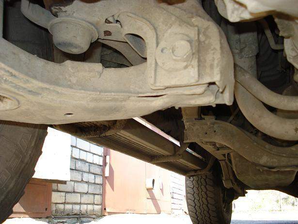

Подшипник игольчатый менее надежен, чем втулка бронзовая
Спереди рычаги крепятся к усам рамы, которые загнуть, как нечего делать, тонкие и без распорки. У 130 их гнет сзади, но там все толще
Сайленты рычагов — в раме, менять тот еще гемор
Торсионы на нижнем рычаге — подвержены ударам (у 130 на верхних).
1. Подшипник БОЛЕЕ надёжен, чем втулка, это даже обсуждать глупо. Пройдено уже не раз при колхозе втулки "умными" колхозниками. Но есть момент в подшипниках- у оригинального подшипника количество и качество иголок драматически отличается от аналогов. Отличие втулки от подшипника есть в одном- если втулка дохнет постепенно, то рассыпание подшипника сразу приводит к печальным результатам.
2. Рычаги верхние крепятся к толстенному кронштейну рамы, а у вехи, как у монтерея, должны быть более широко разнесенные отверстия крепления верхних осей (на ОФА они Уже, и рычаги и оси), что ещё более надёжно. Нижние рычаги — их уши нереально вырвать. Хотя знаю случай, когда они отвалились сами. ))))
3. Оригинальные сайленты меняются раз в 15 лет- не проблема. Замену упрощают правильные инструменты, кто это делает часто- уже пользуется гидравлическими тягами.
4. Торсион расположен выше рамы, да и с чего вдруг ему подвергаться ударам? Траверса КПП + защита раздатки — всё это ниже. И опять же- ни одного случая повреждения торсионов от ударов я не знаю.
1. Мой опыт колхоза исузевого подша на 130й вместо втулки говорит об обратном) чуть в грязь — так сразу он летит. А втулку даже если разбивает — она начинает гудеть и все.
2. Взгляни на передние нижние уши. Это два тонких литых уса толщиной с два пальца. И никаких распорок между ними.
3. Оригинальные сайленты меняются раз в 15 лет, если ходы штатные. А если с шаровой под рычагом, с проставкой и без стаба — гораздо чаще. Ну да это если в лес. Банально, на тойоте можно в заранее заготовленные рычаги впрессовать все, потом вырезать старые рычаги, перекинуть новые — машина недвижимость пару часов. Тут такой фокус не пройдет, зависаешь, пока не вырежешь старый сайлент. Я уж не говорю об удобстве — рычаг на стол положил и работай.
4. Торсион можно закоцать об камень, болгаркой, когда выхлоп старый вырезаешь. Ну да этот пункт не интересный, я сам ни разу не видел гнутый торс (а вот отболгаренный — да).

Вот бигхорн- переднее ухо сломало только с куском рамы: www.drive2.ru/l/6551990/
Тонкий кронштейн, который ломает с рамой, но не сам кронштейн? Сказки…

Про фото бига — именно эти усы я и имел в виду. У Вехи рама от бига коротыша UBS, который после 98го года.
У 130 там вот такое налеплено
www.land-cruiser.ru/uploa…/post-2165-1242398306.jpg
И при ударе в колесо, если распорку не вварить — заминает раму за рычагом, не вывести кастор и развал.
Я знаю по крайней мере 3 машины, которые выступают в соревнованиях (одна в Питере и две на Д.Востоке). В двух уже стоят самоблоки которые я продвигаю. Ездят жестко. ШРУСы- я думаю, что они подойдут от бигхорнов\монтереев, этот вопрос нужно изучить, тогда за них не нужно будет переживать (живучие и доступные). Радиатор- да, что-то странное с ними (я про цену). Про "ушки" нижнего рычага — ты же видишь, что прочность такая, что выламывает кусок рамы, а не сами уши (по моему это не правильно с точки зрения ремонтопригодности, но уж что есть). Хотя это уникально для конкретного бига, я такого не видел на фронтерах (так же я ещё не видел ни разу оторванных кронштейнов торсиона на ОФА — а на бигах это проблема есть в полный рост, судя по ветке на дром.ру).
На 130 — даа, это я знаю, дурной передний полуомост и нет распорки. А на исузу-опеле стоит распорка, причем она работает и оочень крепкая (я недавно реставрировал это место- там закаленные втулки стоят в раме, одна была треснувшая). По сути на 130ке и повторяют конструктив исузу…
Вот тут её хорошо видно, она одинаковая на ОФА и бигхонах-трупперах… www.drive2.ru/l/10076092/

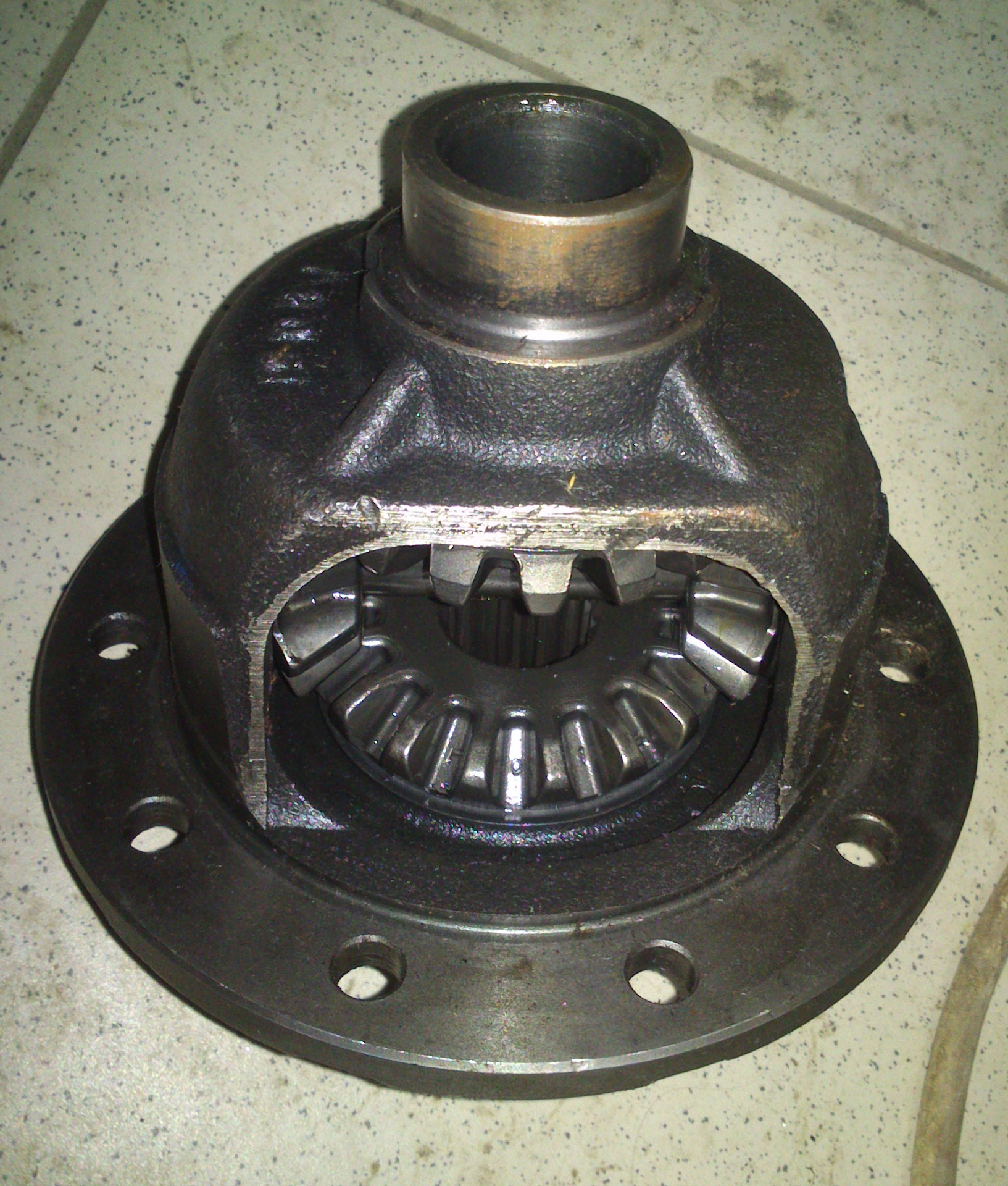

А вот расскажи — чем НИРФИшные самоблоки лучше Иж-Техно?
Иж-Техно делает клона Lokka (lock right, spartan locker), это самоРАЗБЛОК со 100% блокированием полуосей в нормальном режиме работы, а не дифференциал, если машина ездит большую часть времени по асфальту- я категорически не рекомендую. Причины: износ резины, увеличенная склонность к заносу, нагрузка на трансмиссию, и просто беда с разворотами на асфальте. Кроме того- если импортные "локки" делают из стали 9310, то у нас- из более простой 45Х, и что бы это работало без значительного износа- увеличивают наклон зуба. В скором времени я буду снимать локку со своего заднего тойотовского моста- выложу отчет об износе за пол-года эксплуатации. Меняю на НИРФИ, кстати. Я просто устал от ударов при разворотах. И иногда ещё бахает при выходе из плавного поворота, не хочу проверять по гололеду к чему это приведет…
А дифференциалы НИРФИ- это именно дифференциалы, не обеспечивающие полной блокировки (не более 80%- и слава богу, потому что 100% блокирование должно быть только ПРИНУДИТЕЛЬНЫМ, а не автоматическим). Конструкция простая — это известный Torsen, с 10-ю, а не 6-ю шестернями. Просто, надежно, не столь требовательно к сталям и качеству обработки шестерен…
Тут видео и описание: www.drive2.ru/l/8415283/
А тут видео с принципом работы: forum4x4club.ru/index.php?showtopic=150465
Господи, туплю, спасибо) Видел тему твою на форуме, конечно, почему-то в голове отпечаталось ИжТехно… Различия торсена и локрайта, конечно, знаю. Кстати, интересно будет посмотреть износ, т.к. в 130 хочу себе именно его. Торсен, к сожалению, совершенно бесполезен, если не ходом, а висишь на месте. А ходом по бездорожью — не мой метод)
А вот на веху назад думаю. Насколько он нужен вперед, кстати? И где хорошо поставят?
Отлично, тебе и продам снятый спартан-локкер! )))) Полгода эксплуатации, муха не сидела. У меня же задний мост от VZN130. У тебя п\ч какое?
Торсен- торсену- рознь, так как угол наклона черяков определяет к\б, плюс немного добавляют шайбы преднатяга и самую малость (и только в случае прикатаных червяков) — LSD масло. Народный тест домкратом торсен легко проходит.
На 4.88 ставить буду, редуктор уже лежит. Тебе же все равно пару оставлять под торсен.
Чиркани в лс стоимость, правда, чувствую, оно у меня не в бюджете еще пару месяцев, стройка((
Нет, я меняю пары на 4.56 (стоят 4.30). Корпуса редукторов у меня тоже есть запасные. Локка под 4х сателлитный дифференциал, имей в виду это.
Но всё же подумай про НИРФИ- скидку я могу сделать на весь ассортимент, на 8" тойоты всё в наличии.
У меня 2сат)
Если договоримся по локке — отдам с коробкой диффа, у меня из две и обе не нужны…
жду лс
