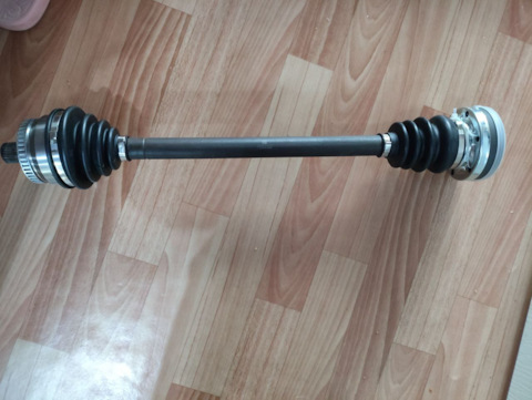

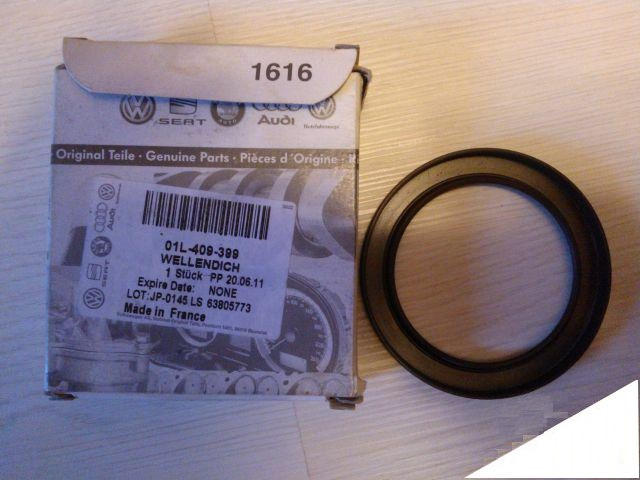

При более детальном изучении данной проблемы выяснилось что масло течет из левого привода АКПП. Причиной всему как правило является сальник АКПП.

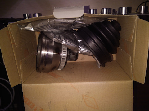

Закупив сам сальник 01L 409 399(кстати в оригинальной упаковке лежал ZF 0734 319 419),

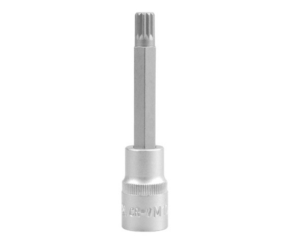

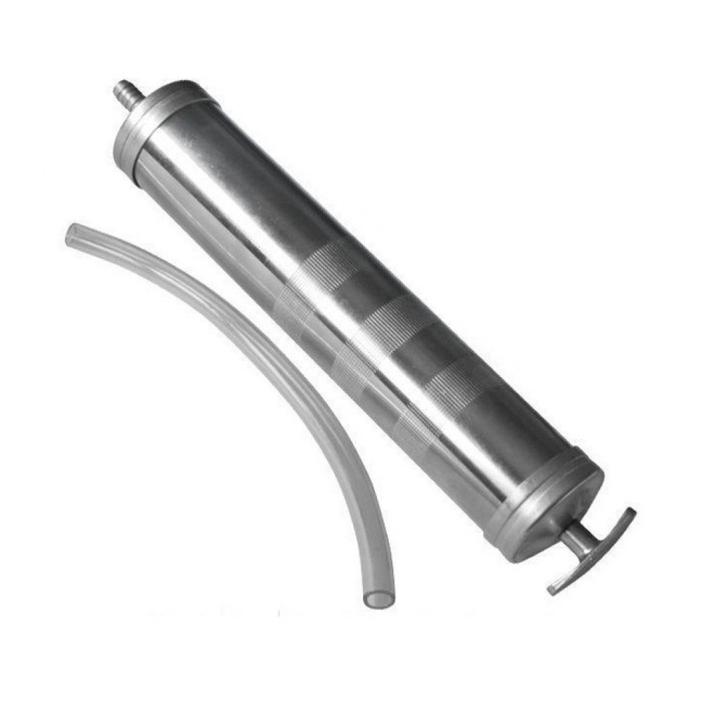

3 литра масла Swag atf 30914738, двенадцати гранную биту М10, и шприц масляный 0,5 л, занялся заменой.
Делал всё по отчету www.drive2.ru/l/8518589/.
За исключением того что, чтобы вынуть привод пришлось открутить ещё 2 верхних рычага от стойки.

Фото не делал, поэтому с просторов инета — просто картнки расходников.
