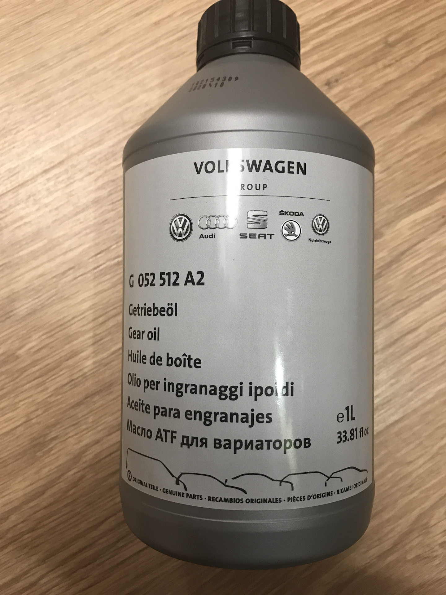

1) Масло трансмиссионное VAG G052512 A2 1л — 2шт.

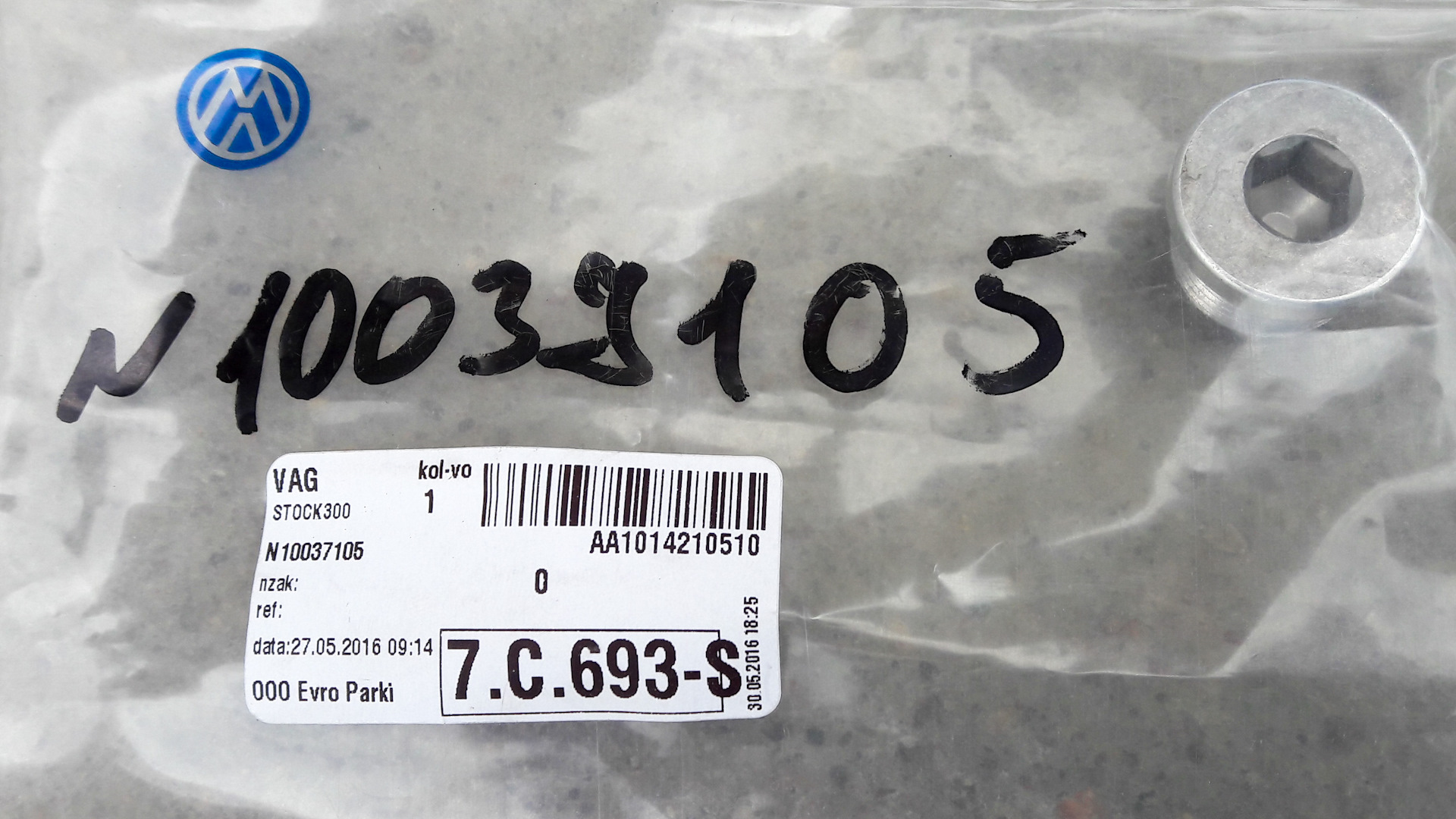

2) Пробка N 100 371 05

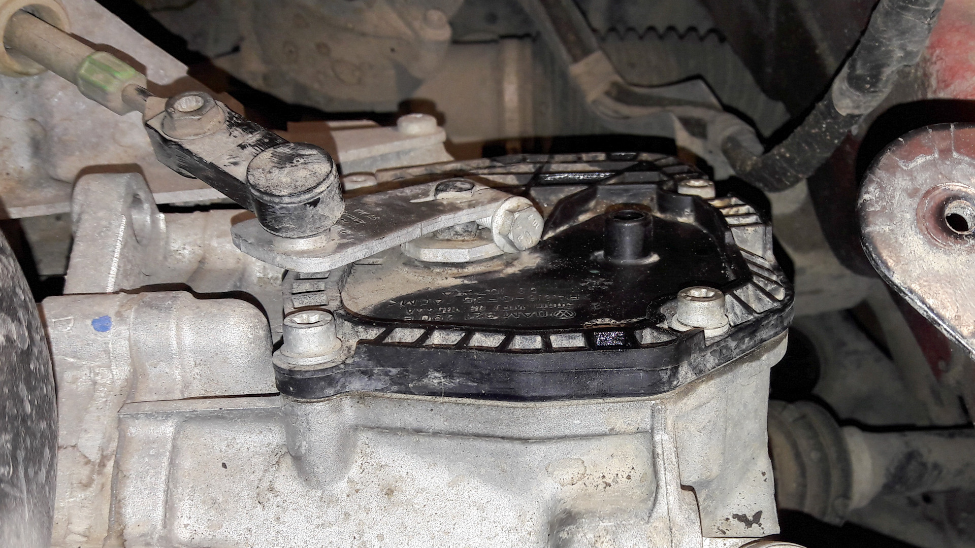

Процесс следующий:
1) Снимаем защиту, находим пробку:
2) Сливаем масло. Настоятельно рекомендую слить масло в мерную тару, для определения точного количества оного. У меня слилось 1.9 литра, именно столько предписано производителем.
3) Закручиваем пробку, устанавливаем защиту.

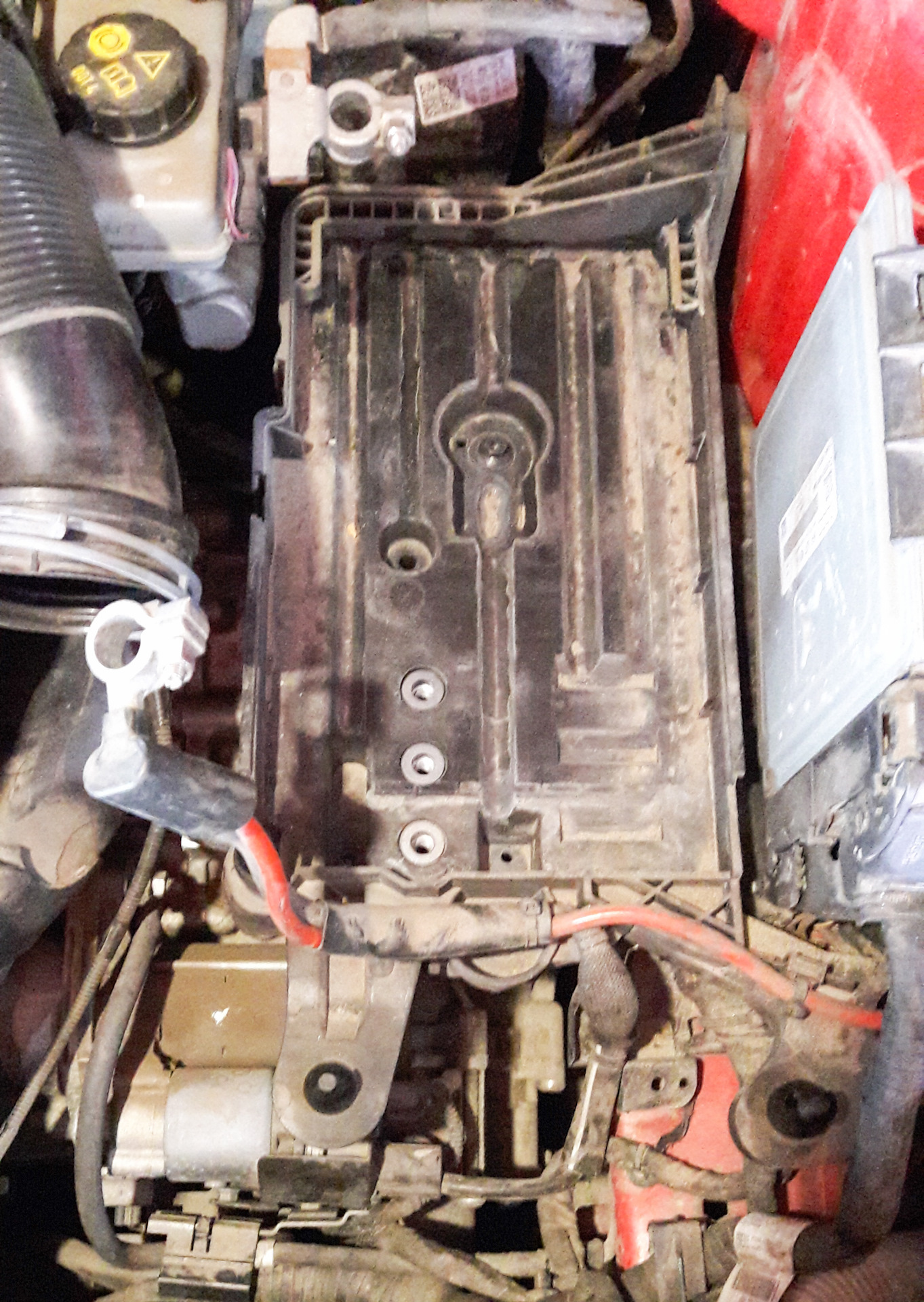

4) Снимаем короб воздушного фильтра и аккумулятор:
5) Откручиваем площадку аккумулятора:

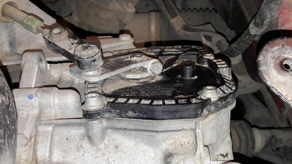

6) Находим сапун коробки:

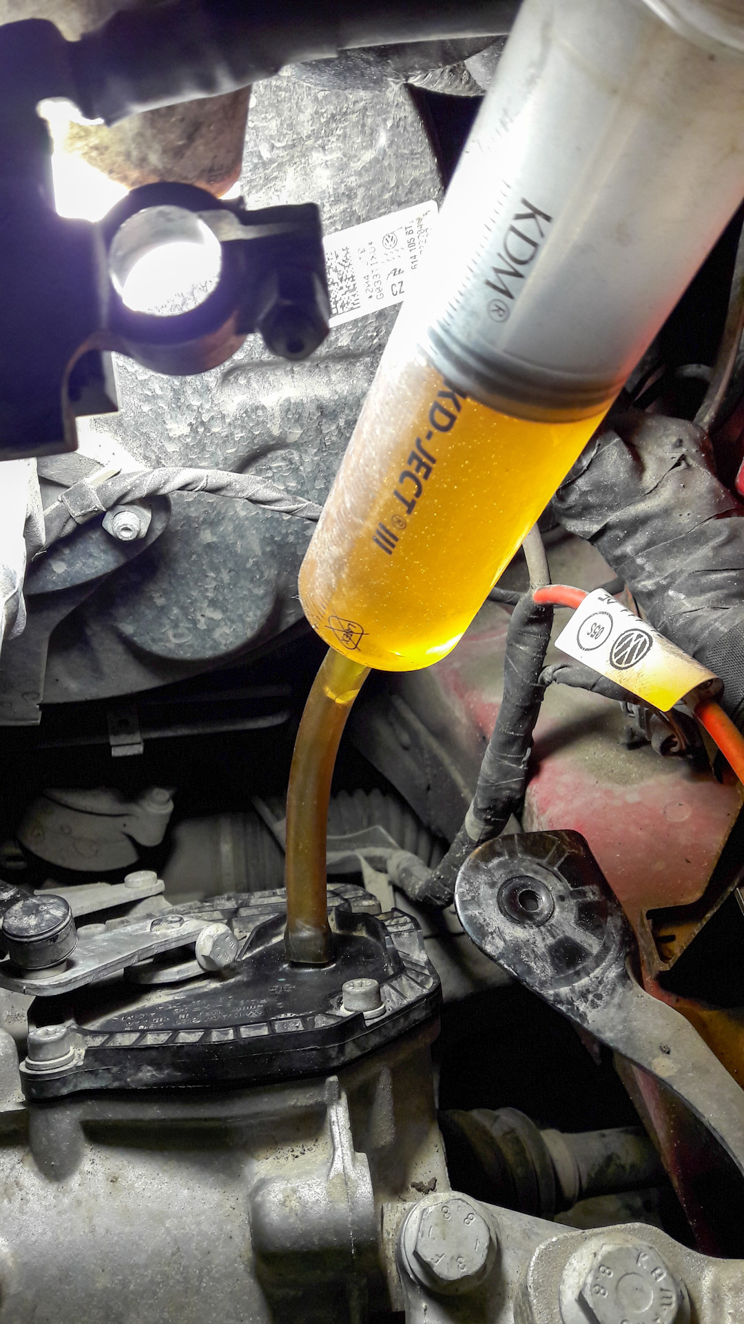

7) При помощи подручных средств (в данном случае трубка подходящего диаметра и шприц) заливаем масло:
8) Собираем все в обратной последовательности, радуемся полученному результату.

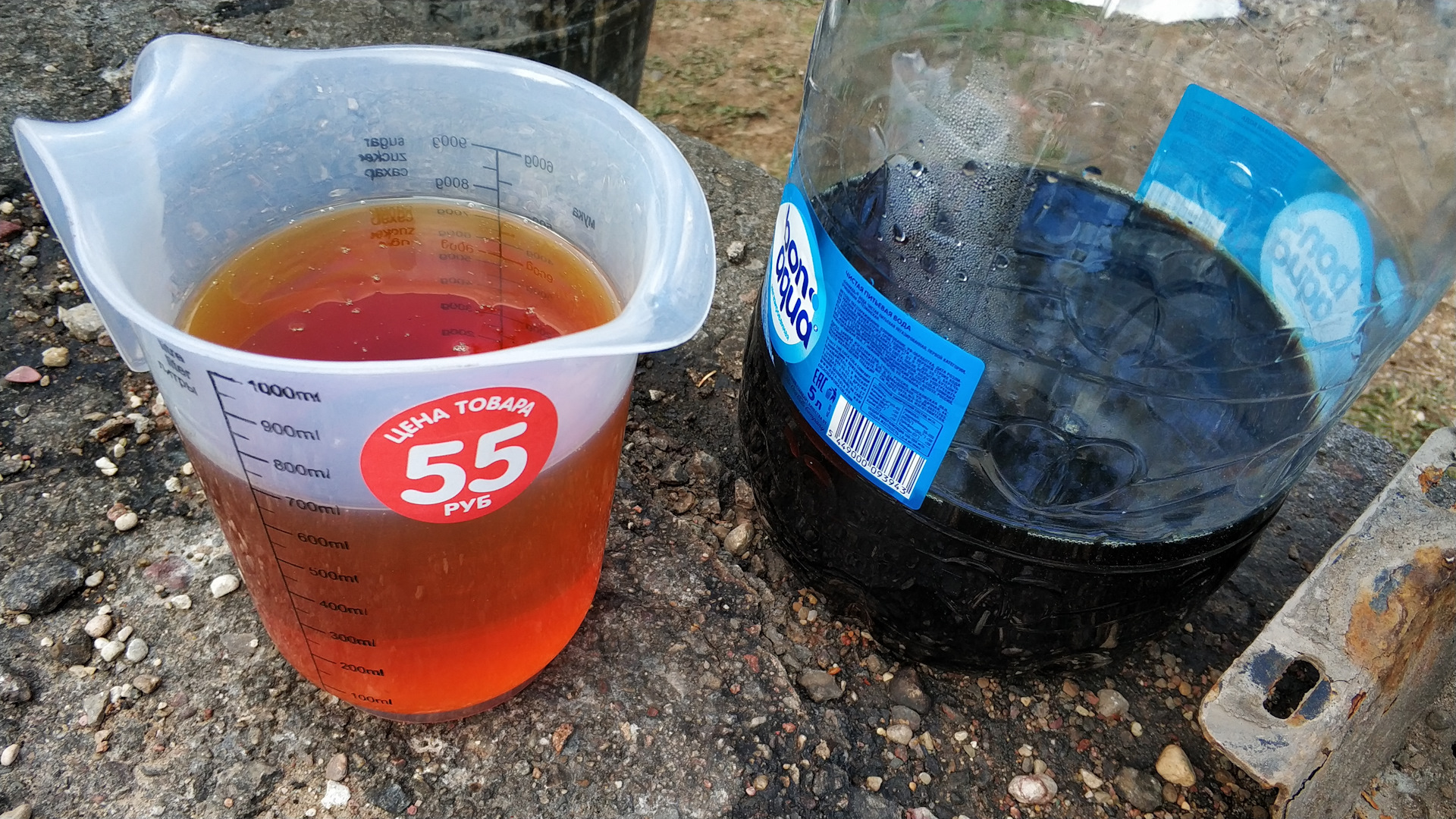

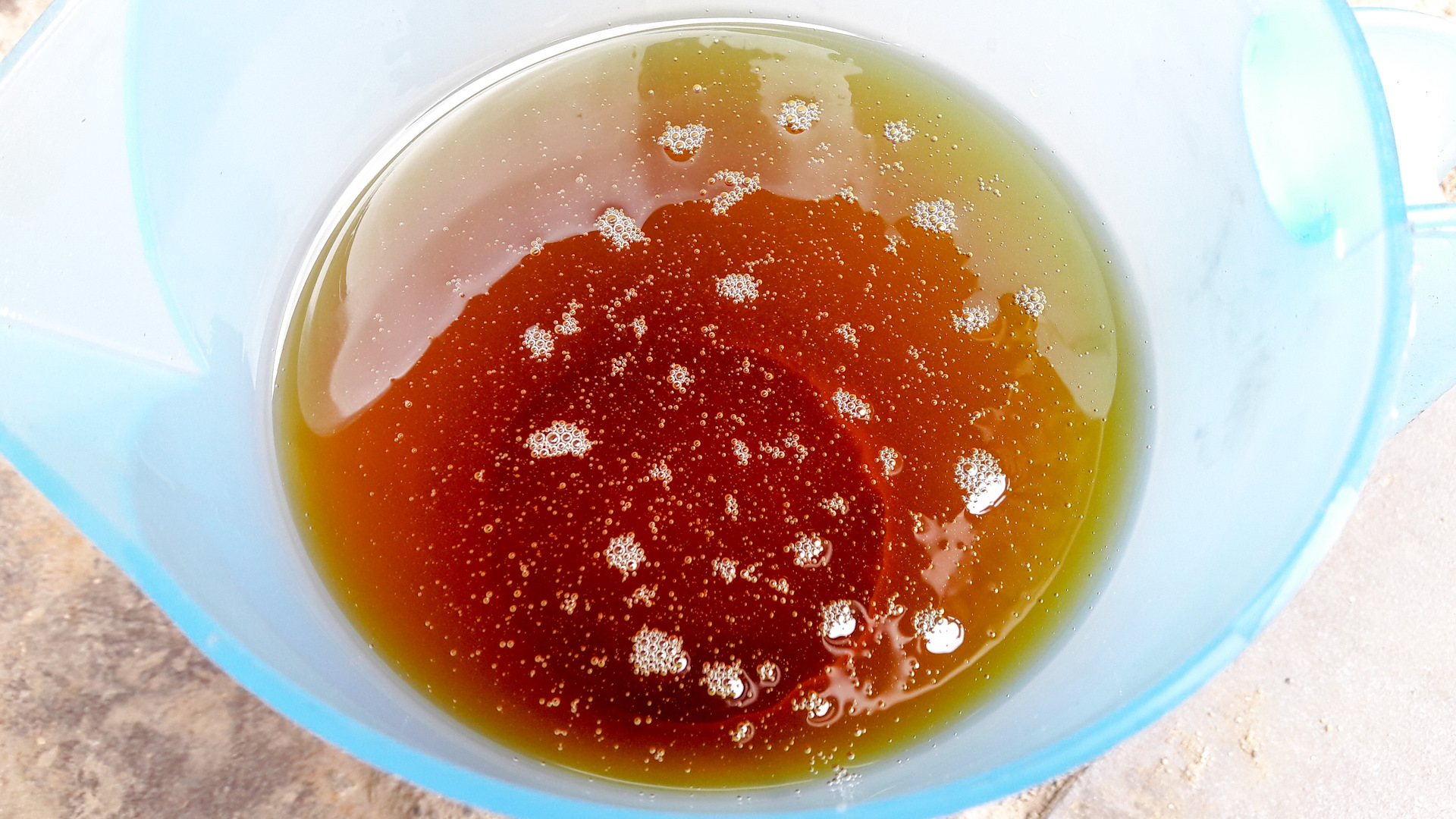

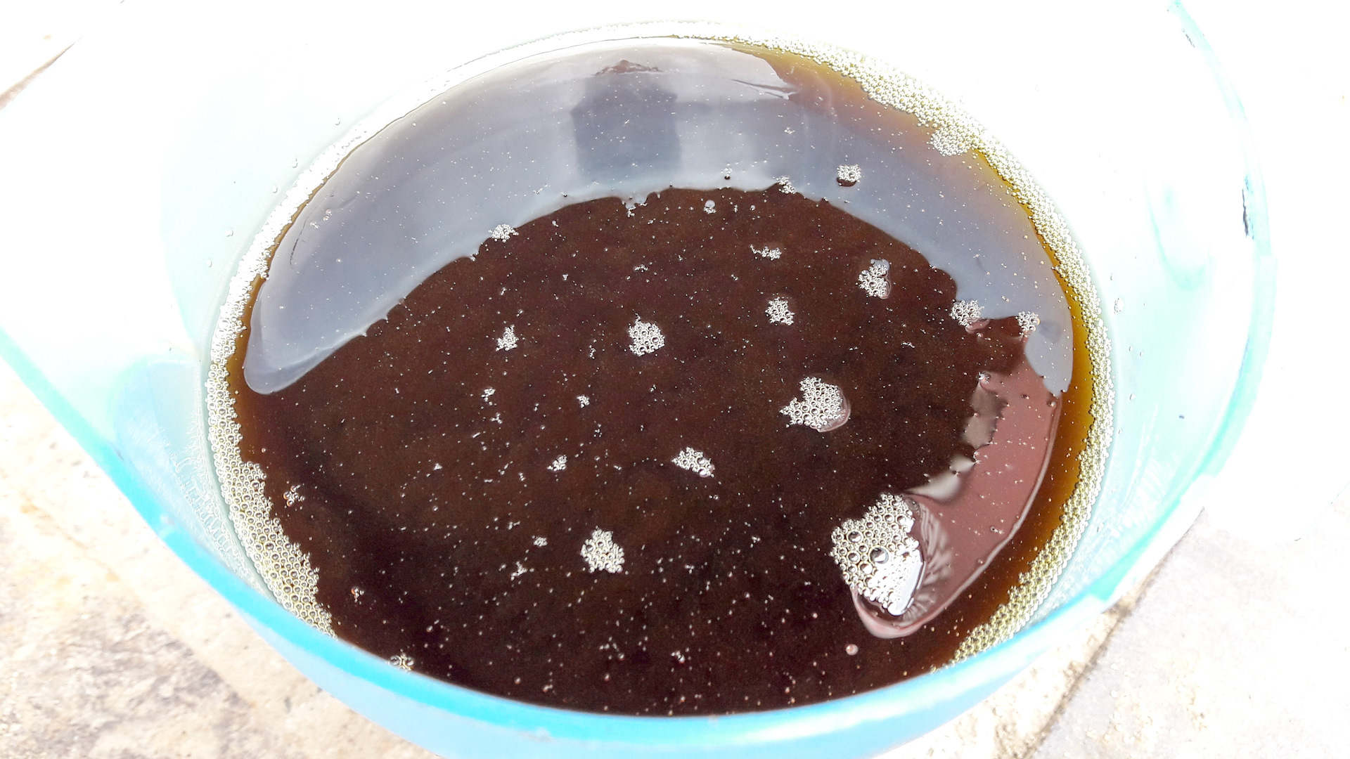

Для любителей "на весь срок службы", масло слитое из коробки на пробеге 45000 км:
Свежее масло:

Это масло подойдёт?)) Почему написано для вариаторов?))

Отчего трубка подошла и где взял шприц таких размеров?
Шприц из аптеки, трубка под ногами валялась.

Отлично. В заметки. Масло отлично выглядит на 45 тыс. пробега. Менять, считаю, надо после 100 тыс. км
Да. И на 80к выглядит очень хорошо… менять думаю надо после 120к
И на 100к выглядит хорошо, менять думаю надо после 140к
и на 140к выглядит хорошо, менять думаю надо после 180к
Да и на 180к отлично! Давайте менять уж тогда после 220к =)
Пробка имеет кольцо уплотнительное? Она я так понял одноразовая?
Привет)а это масло подходит как для DSG так и для мкпп, ?
Возможно, не задавался вопросом, так как у меня механики нет. В любом случае есть ЕТКА, там все найдете.
Вот поэтому и спросил)просто по ETKA у нас тоже залито это масло и все половоды его льют при замене, вот и интересно стало получается нет разницы в масле для дсг и мкпп
Сухая дсг и мкпп по механической части схожи (для масла)

Но так и не понял по маслу, указанный номер это минералка или нет?
Про срок службы согласен, если производитель устанавливает гарантию на пробег 100 тыс, вот и есть его срок службы.
Надеюсь, что минералка. Информации не нашел.
Пост конечно полезный, но это чересчур перестраховка на 45тыс менять масло. Что и видно по фото — слитое масло очень деже нормальное.

А этот сапун ничем не прикрыт, без колпачка чтоли?
Прикрыт конечно, крышка снята была на момент съемки.
С'емник нужен или рукой сдергивается?
Легким движением руки.

Слитое масло еще очень бодро выглядит.
И наверняка прекрасно работает. Но освежить, учитывая простоту операции, можно и нужно!

Слушай а это масло минералка?
По моему да, почему-то с ним мехатроник лучше себя чувствует))
