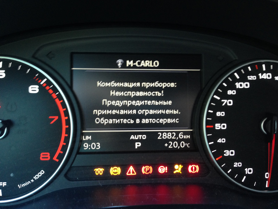

С утра, заведя машину, увидела ошибку приборной панели.
Включение/выключение машины особых результатов не принесли, так что пришлось в очередной раз (первый раз ездила с форсункой омывателя фары, которая не убиралась) ехать на сервис.

а в чем была проблема? Что сказали?
Ошибка в электронике. Обновили ПО, отвечающее за приборную панель. Что ее спровоцировало история умалчивает.

Вангую за рулевую рейку
А что за проблемы у A4 с рулевой рейкой?
Через технологическое отверстие её заливает
А можете чуть подробнее рассказать? Или ссылка, где обсуждалось…
Отверстие, через которое в рейку заходит проводка, недостаточно герметично. Через него внутрь блока попадает вода и вызывает нарушения в работе усилителя, что сразу отражается на работе всей бортовой электроники. У меня, например, тоже сразу погасла приборка.
