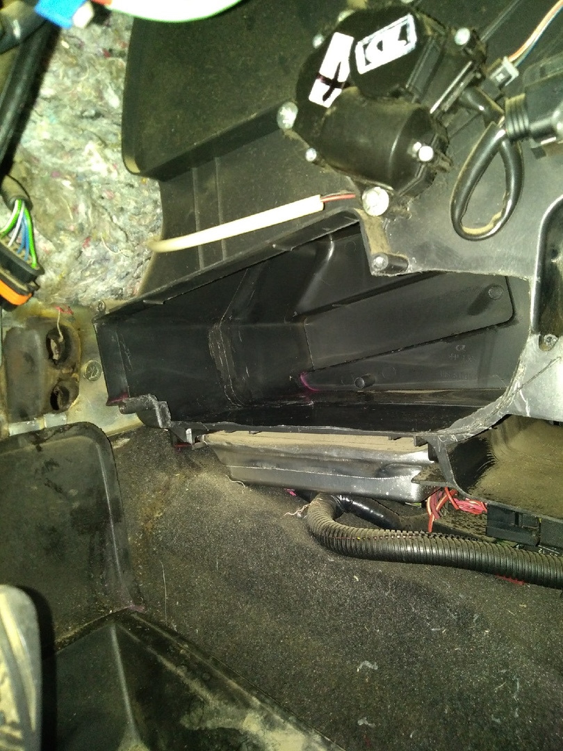

Печка потекла… 6000р. отдавать за замену одной детали это как-то перебор. В гаражах предлагают сделать, как описано на форуме укоротив патрубки, но тоже недешево — за 3000р. По-этому, думаю, буду делать сам. Из наиболее простых — два варианта — либо пилить патрубки, либо корпус печки. Долго решал, что лучше, взвешивал все плюсы и минусы.
Короче, решился, все таки резать не шланги, а печку.
Аргументы таковы: если купил брак, как его потом вернуть, если менять опять — каждый раз пилить патрубки?
А так сделал модификацию корпуса печки — и это навсегда.

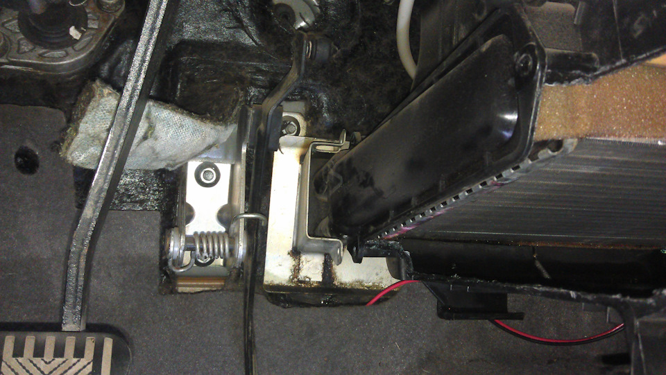

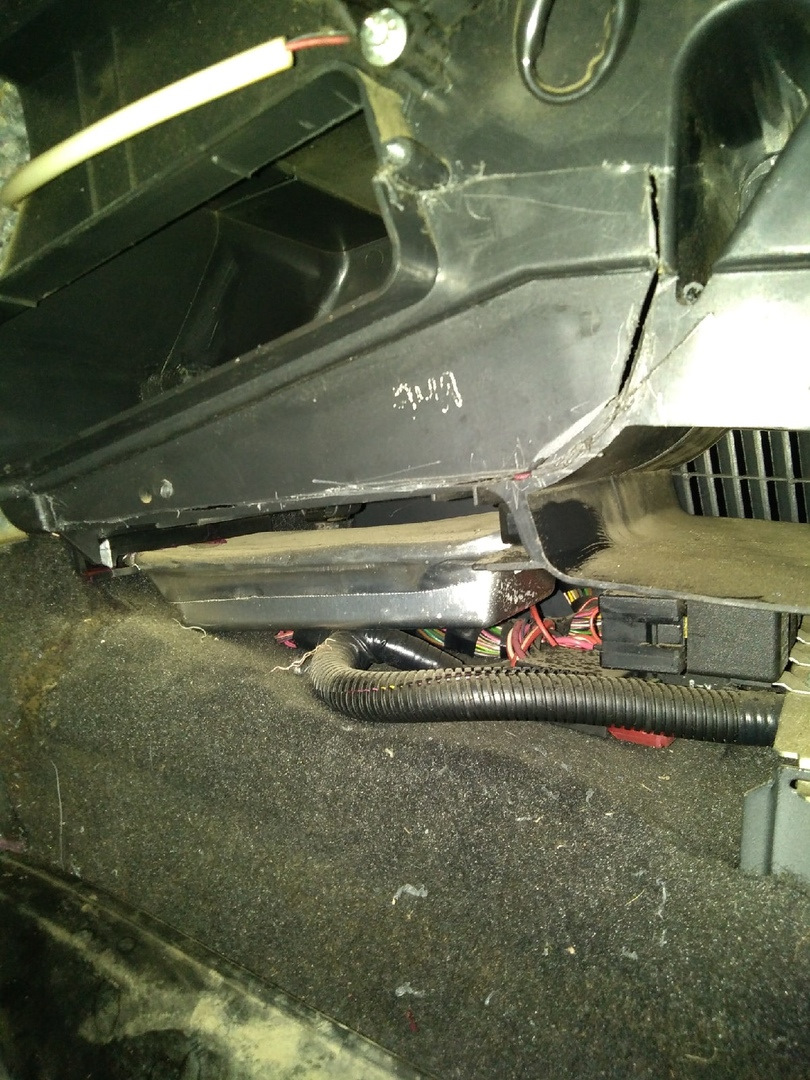

Решил поступать так:
Сначала вырезать корпус. Долго мучился, пришел к выводу, что надо резать не режущим инструментом, а если режущим, то прогреть печку (работающим двигателем). Лучше паяльником или инструментом для выжигания по-дереву. Специально купил в радиолавке паяльник с питанием от к прикуривателя на 12 вольт мощностью 40 ватт. Им и вырезал.
(Добавлено 2019-08): Когда делали машину брата, поняли, что если делать ножом — не канцелярским (у канцелярского полотно ломается, линию уводит), а небольшим, прочным столовым — линия разреза получается тоньше. Заранее прогретая пластмасса не ломается, не крошится, режется хорошо.
Особенность — стенка вырезалась максимально достаточного размера, но без излишеств, и чтобы места крепления остались нетронутыми.
Нужно было еще снять педаль газа, открутив 3 гайки. Никакие другие педали не откручивались.

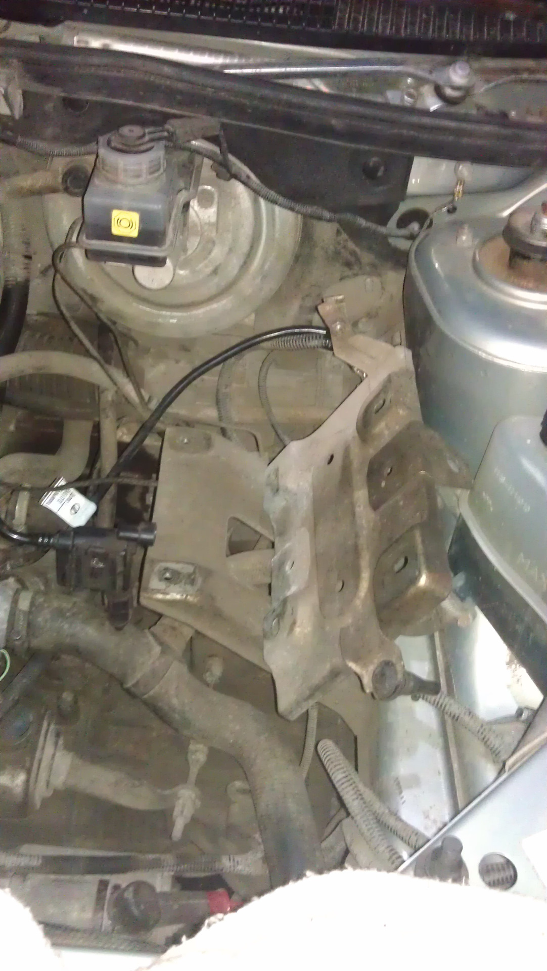

Кстати, антифриз слил около 4-х литров из тонкого шланга впускного коллектора (через который обычно выгоняют воздушную пробку, когда заливают антифриз) вдувая воздух ртом в горлышко расширительного бачка.
Снял шланги с печки, с нее вытекло антифриза на землю не более пол-литра.

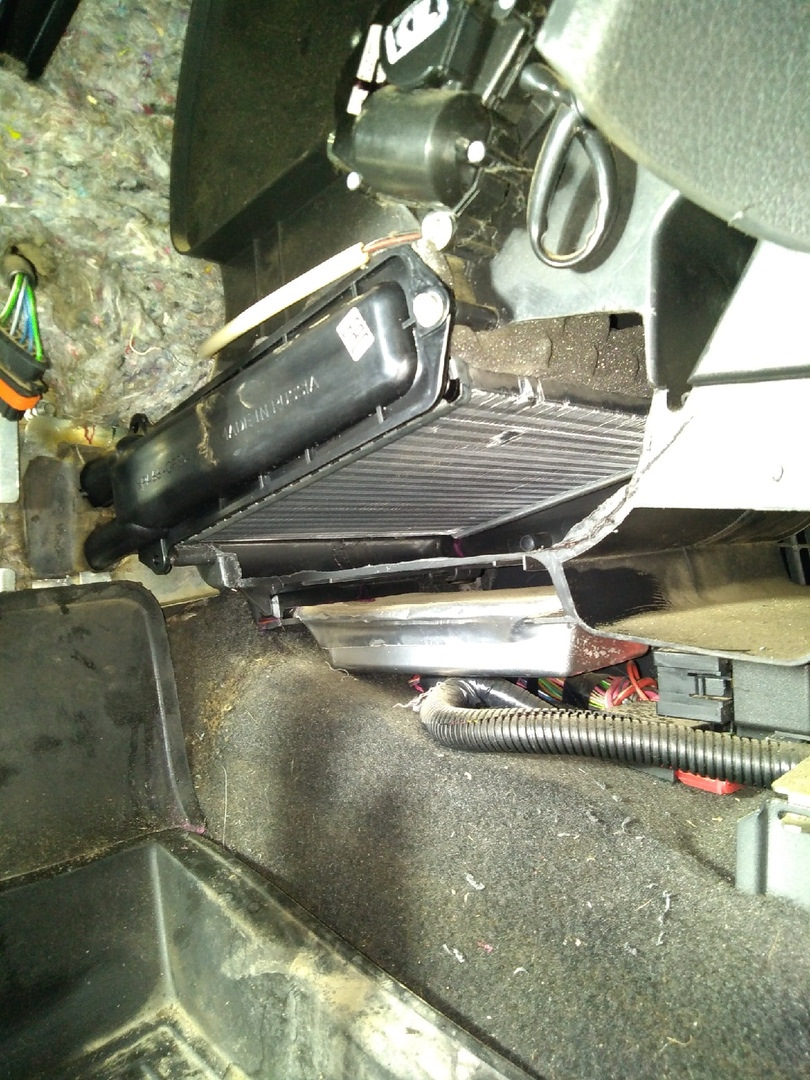

А поскольку удалось вытащить старый радиатор целиком, то новый залез обратно в исходном виде.
И, далее, как пишут во всех инструкциях, собираем все в обратной последовательности.
Кстати, шпильку на кронштейне можно укоротить на целый сантиметр — столько длины ей не нужно — обратно устанавливать будет гораздо легче. Сам я пилить не стал — на улице, навесу, при себе не было ни хорошей ножовки и напильника, боялся что повредится резьба, и я не смогу накрутить гайку. В принципе обратно и так все залезло.
Затраты: стоимость радиатора 850 руб. + заменил обе трубы к нему 69 руб. х 2шт, потому что старые просто жестко задубели . Ну и чуть не забыл — плюс стоимость паяльника.
ИТОГИ: экономия 3…6 тыс.руб. + уверенность в том, что сам сделал как надо.
P.S.: Все делал один на улице прямо у своего подъезда, но нужен богатый комплект различных инструментов, воротки — трещетки с удлинителями, трубчатые ключи для выкручивания гаек со шпилек. И для удобства заехал передними колесами на бордюр.
И кстати, совсем забыл написать, заодно, раз сливал охлаждающую жидкость, поменял термоэлемент в термостате (стоит 280 руб). Может, на всякий случай еще и крышку расширительного бачка заменить (цена 50 руб.)?

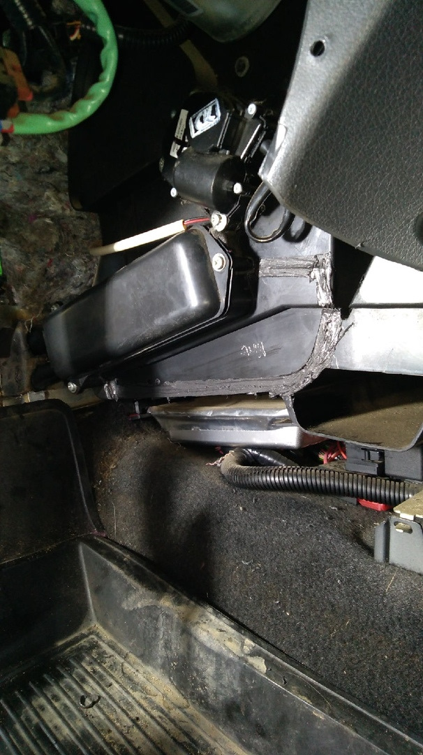

Я не запаивал. На фото видно, срез по периметру проклеил полоской самоклеящегося темного изолона, в который и упирается отпиленная крышка, так, чтобы не проваливаться внутрь. А наружу она не выпадает, так как зацепляется за крепление печки, которое специально для этого оставляется неотпиленным, из-за чего и выбрана конфигурация "окошечка". И ничего нигде не продувает после сборки.

Вставил новый. Вижу заслонка на сантиметр не достает до корпуса радиатора. Вынул по новой и наклеил поролон необходимой толщины. Под капотом закрутил хомут сначала на нижнем шланге потом на верхнем накидным ключем. Снял только аккум и воздушок. Гофру отогнул вверх. Доступ вполне нормальный (мотор 8кл)

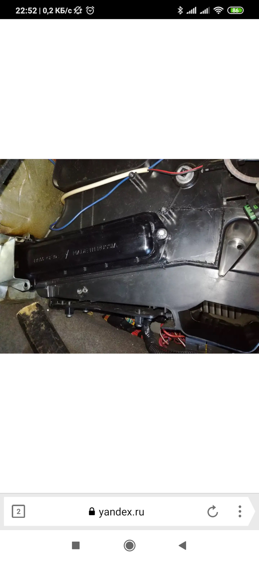

Вставил на место вырезанную часть и заплавил шов тем же паяльником.Там где щель получилась великовата доплавил пластмассы от первой попавшейся какой то фигни. Все быстро и главное работает.

А площадка аккумулятора мешает ?
Без ее снятия можно всё это сделать ?
Да, мешает. Без ее снятия не добраться до хомутиков на патрубках радиатора печки и шпильки

не совсем понимаю как отпиленная крышка сама держиться
Так вдоль всей линии среза с отступом вглубь на расстояние чуть-чуть больше толщины стенки приклеена полоска самоклеящегося изолона (видно на фото 7). Поэтому вырезанная крышка при прилаживании на место не накладывается сверху, а как бы вставляется слегка внутрь, а провалиться дальше внутрь снизу ей мешает упомянутая полоска изолона, а сверху она оказывается вставленной между самим радиатором и прикрученной к нему крышкой радиатора.
На фото 8 видно, как вставленная крышка держится.
При желании и необходимости можно линию выреза просто проклеить, например, армированным скотчем как у

Так и не понял как тебе удалось снять старый радиатор с пластиной на которой есть шпилька? Как не пытался не смог, шпьлька слишком длинная. В итоге со старого радиатора отрезал трубки и убрал его. а пластина по прежнему не вытаскивается.
Трудно и неудобно было откручивать гайку с этой шпильки, так как резьба была в коррозии.
На самом первом фото видно, что окно выпиливалось максимально большое для того чтобы вытягивать радиатор без отпиливания трубок. И на фото, на котором показан целиком вытащенный радиатор видно, что шпилька короче трубок. Зацепившись пальцами за толстый резиновый уплотнитель, что за кронштейном, вытягивая его с силой на себя, вытаскивал одновременно вместе с кронштейном и радиатором. Выпиленного окна, конечно с трудом, но хватило для того чтобы трубки и шпилька вышли из подкапотного пространства. Затем влево это все вынул. Тоже пришлось повозиться, само собой это выходило с трудом, неудобно, а не "со свистом", как хотелось бы, но все ради того чтобы еще не пришлось откручивать педаль тормоза.
Обратно все это засовывать тоже было неудобно, шпилька такой длины не нужна, можно было укоротить, но я не стал этого делать, чтобы не иметь проблем с навинчиванием гайки в крайне неудобном месте.
P.S.: Фото, к сожалению, с открученной педалью газа не сделал. Хотя и так видно, что она держится на 3-х гайках и проблем с их откручиванием нет. И даже тросик не отцеплял, как это делали другие.

Так в самом начале у меня и написано, цитирую "два варианта — либо пилить патрубки, либо корпус печки. Долго решал, что лучше, взвешивал все плюсы и минусы".
Повторюсь, я это все делал не в гараже — мастерской, а прямо на улице, возле подъезда, в 10 вечера, с подсветкой от автомобильного аккумулятора, потом еще дождь пошел. Снимков могло быть больше и по-подробней, да батарея в телефоне разрядилась.
Кто-то не снимает аккумулятор, кто-то воздуховод. Я это делал для своего удобства.

Отлично. Вот только место крепления декоративной накладки ты вырезал, как её крепил? Нормуль вырезается маленькой пилкой. Вот мой способ, но новый радиатор входит совсем впритык: www.drive2.ru/l/9800185/
Крепление декоративной накладки, если честно, вообще не волновало, но как оказалось, накладка, прикрученная к вставленному на место куску пластмассы, держится просто отлично.
Задача была вырезать максимальное насколько это возможно, но достаточное и аккуратное окно, не затронув мест крепления и чтобы вытянуть старый радиатор и вставить новый целиком, не отпиливая трубки.
