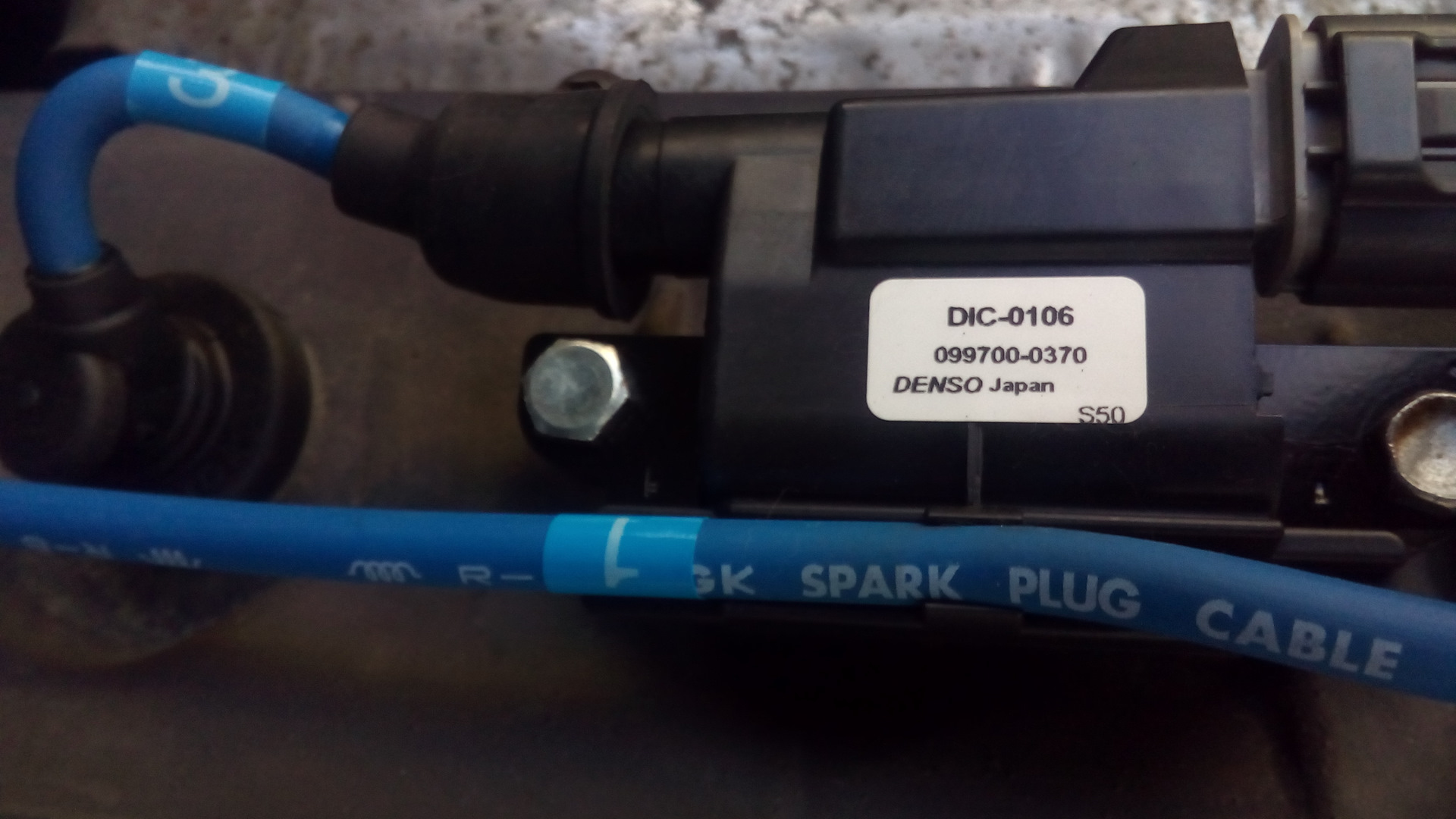

Запчасти на фото: DIC0106, 0997000370

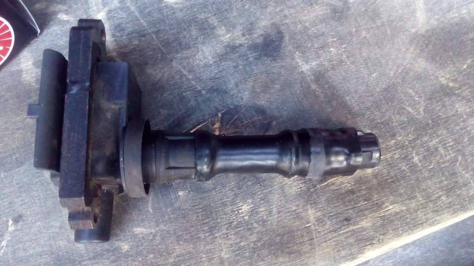

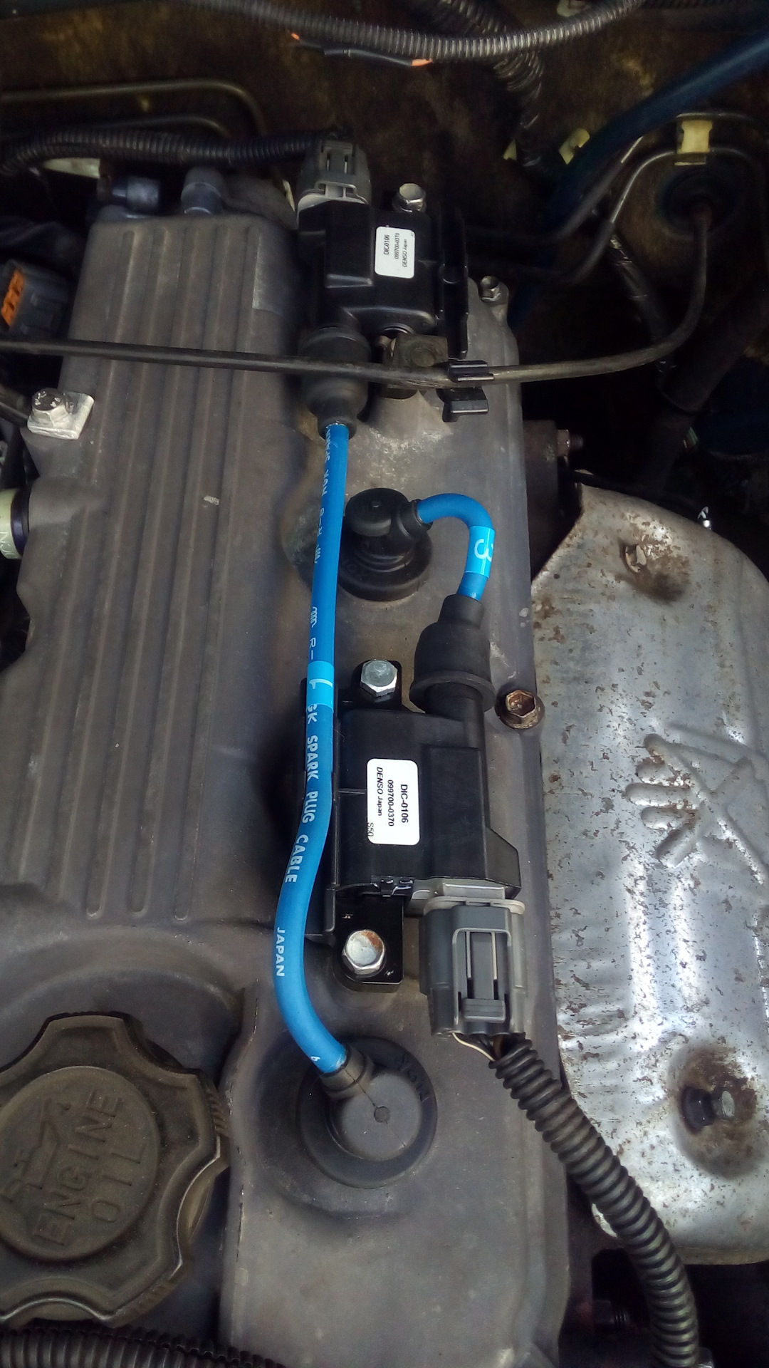

После сборки мотора и его нагрева мотор сильно затроил и еле ехал родные катушки крошились прям рукой как никак отходили 16 лет, порыв каталоги нашел что должны подойти катушки DENSO DIC-0106, также заказал новые свечи и провода, вчера всё пришло и сразу возле магазина установил и наконец то я полностью на ходу.

Провода хорошего качества? Стоит брать? Или лучше оригинал?
Да все хорошего качества, сегодня снял вопросов нет
подскажи номер бронепроводов?
NGK 2706 подошли неплохо только у тебя мотор другой
