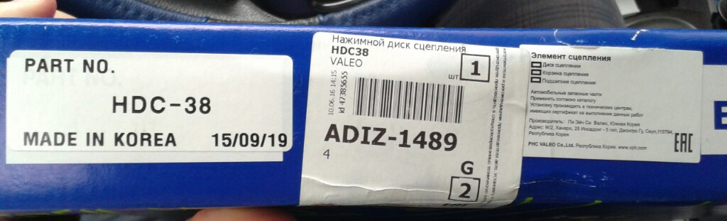

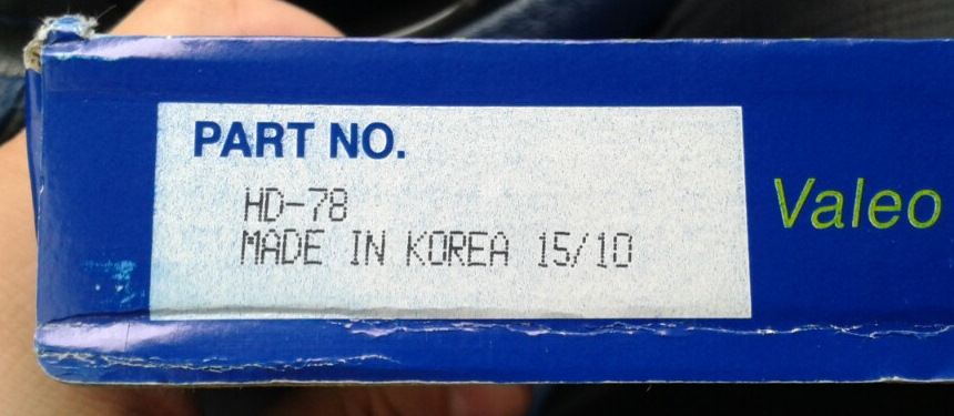

Подошло и мне время менять сцепу…
За основу взял запись товарища thealien.
Вроде как народ пишет что подходит.
4143023200 HYUNDAI/KIA Вилка сцепления = 692,00
4141722652 HYUNDAI/KIA Пыльник = 192,00
4147132000 HYUNDAI/KIA Опора шаровая вилки включения = 369,00
VALEO HD78 Диск сцепления = 1 699,00
VALEO HDC38 Корзина сцепления = 2 343,00
VALEO 804231 Подшипник выжимной = 772,00
ну и на всякий случай взял:
0430000140 HYUNDAI/KIA Масло в коробку (MTF PRIME 75W-85) = 816,00 x2
4200 080 060 SACHS Смазка = 47,00
Итого запчасти = 7 746 руб.
Работа = 7300

Когда первый раз нажал на педаль думал "провалилась".
Сцепа легкая как пушинка.
Не совсем привычно, да и тормоз/газ тяжелее нажимаются.
10 минут по парковке ездил вперед-назад, привыкал :)
Вообщем результатом доволен!
UPD прошло 3 дня. то ли я привык, то ли педаль приработалась. жмется легко, но уже не как пушинка, а нормально :)
