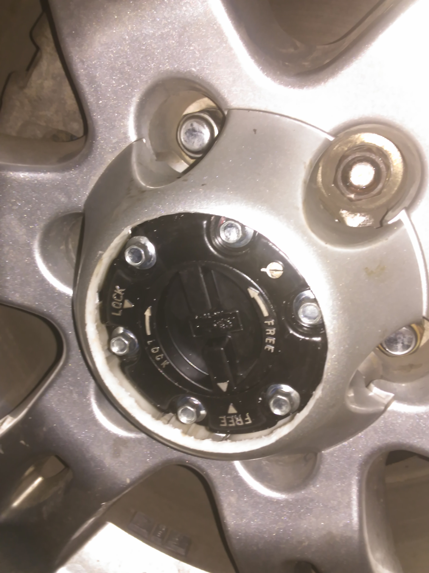

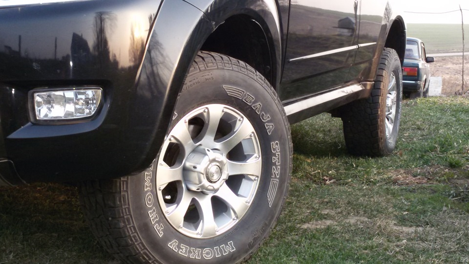

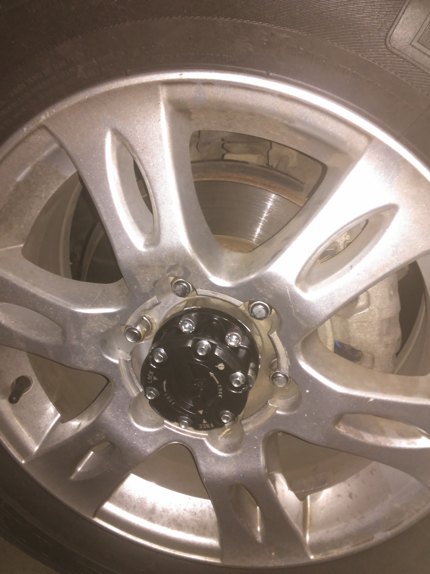

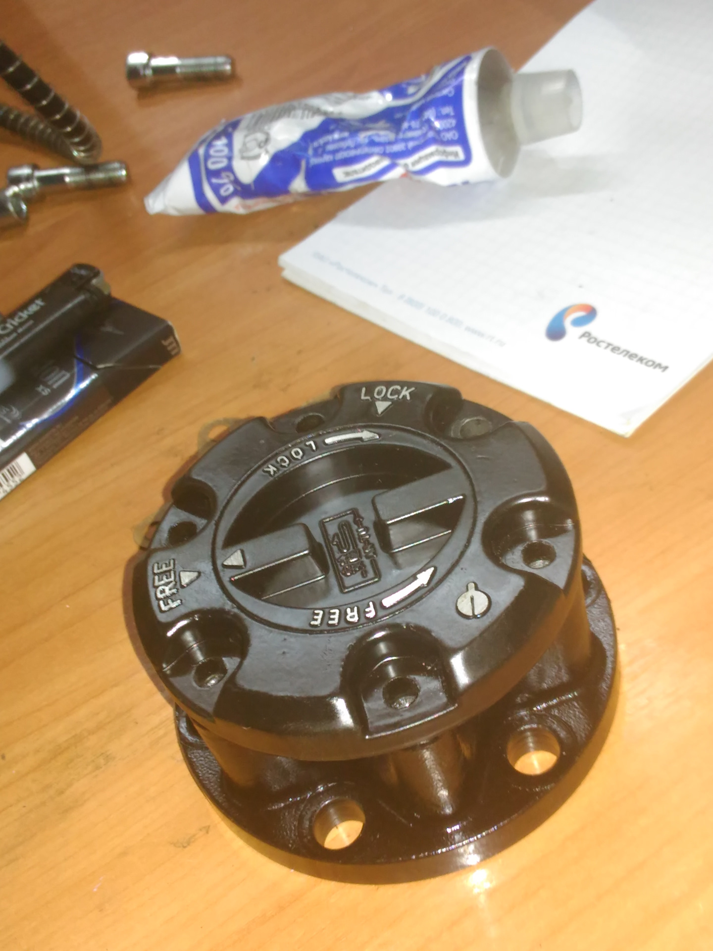

Вчера забрал хабы от daysen. Думал, приеду домой, отосплюсь после суток. Но не тут то было, от нетерпения полетел в гараж)))

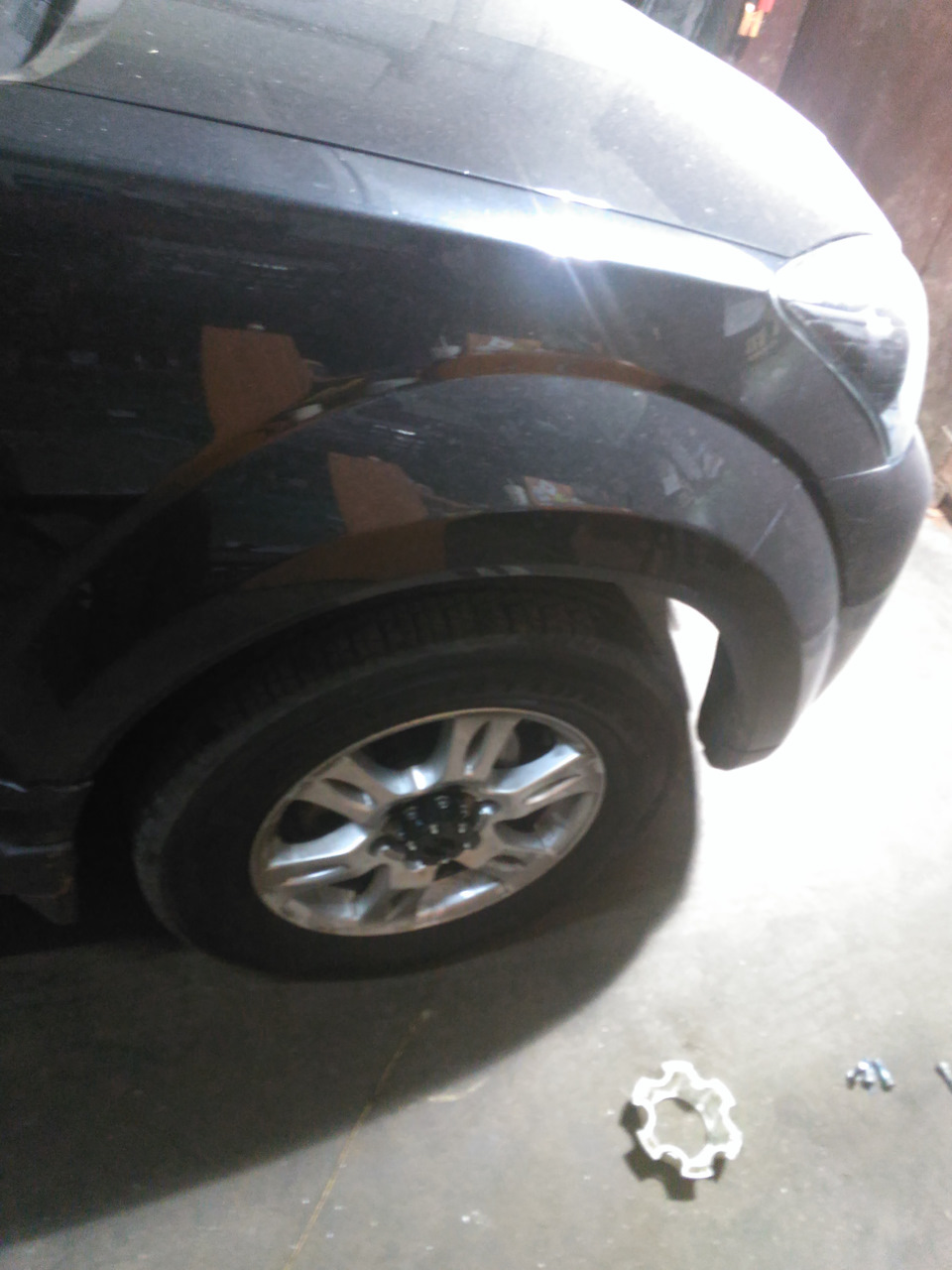

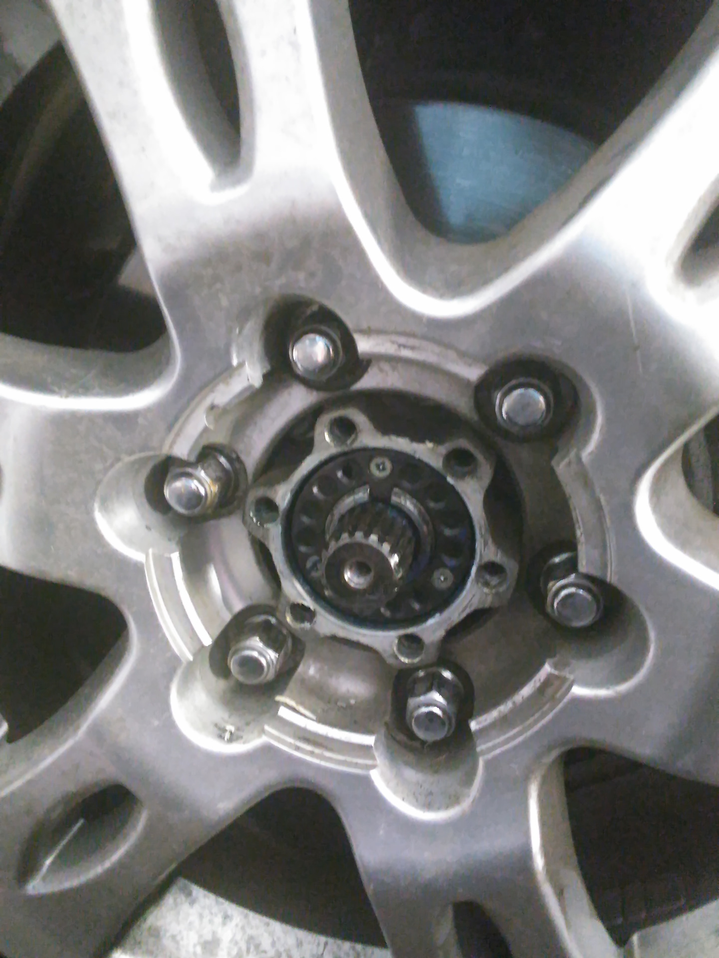

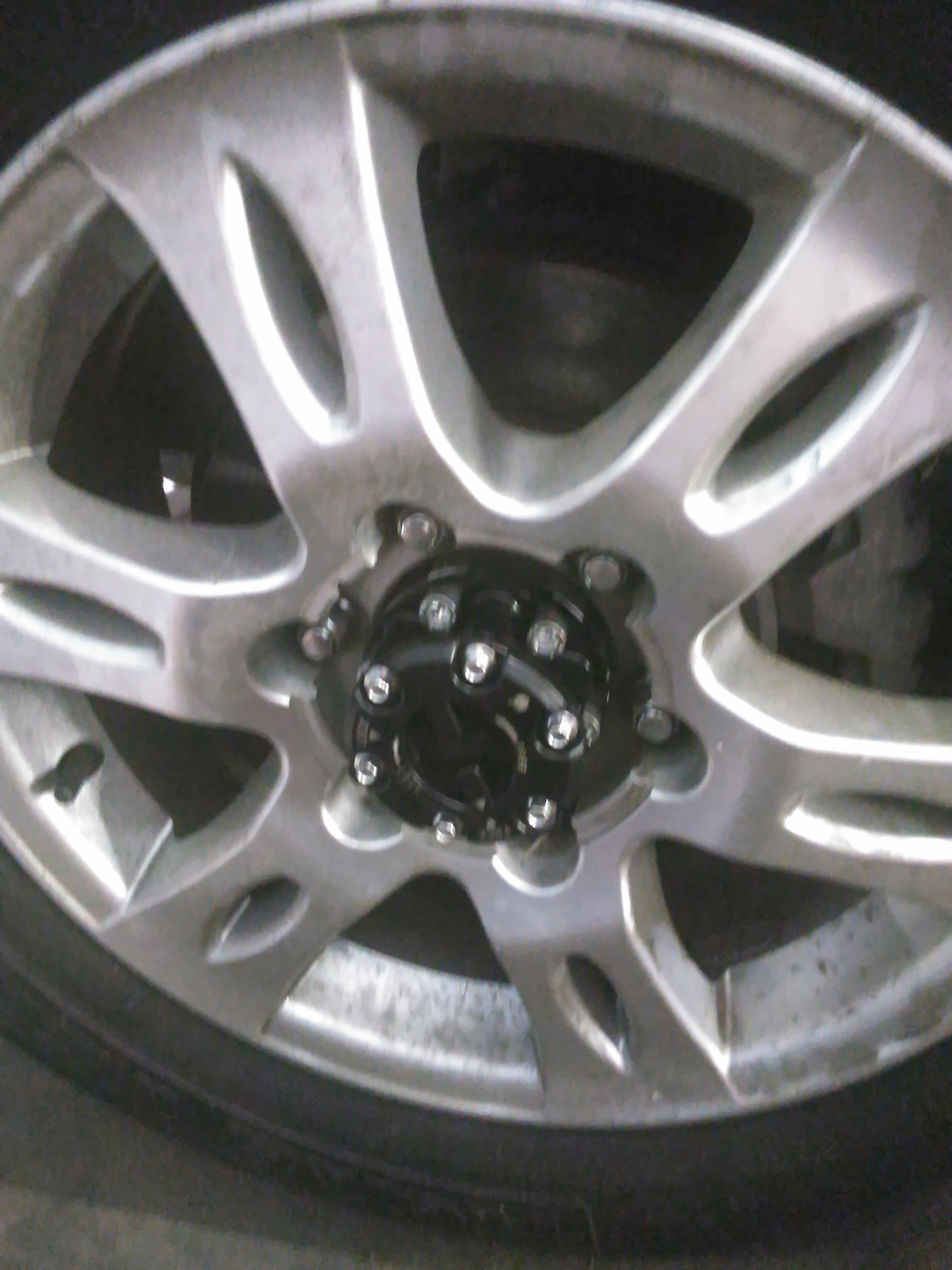

Процесс установки описывать не буду, как их ставить и ежу понятно)) Главное не забыть поставить обратно стопорное кольцо, после суток бошка не варила и чуть не забыл это сделать)
А теперь внимание! Какой же я оказался "лош…- микантара"
Не примерил колпаки перед вырезкой, а поддался массовому мнению… В итоге мы имеем, может быть это какие то другие колпаки, более вытянутые, но ОНИ ВСТАЮТ И ТАК!
Ежели колпак вырезать только для того чтобы был удобней доступ к хабу, чтобы его вкл/выкл. Тогда назревает логический вопрос: "Ты итак вылезаешь из машины, итак идешь к колесу, итак гнешь спину, неужели проделав тоже самое, но перед включением хаба секундное дело снять колпак — это настолько тяжело, что нужно все таки вырезать?" — я думаю что нет.
Потому для себя решил, пока катаюсь так, но на будущее куплю 2 новых колпака, либо поеду в ирито со своим и буду мерить, поскольку на сайте я нашел минимум 3 вида с разной ценой. Либо я махнусь колпаками с тем, кто будет устанавливать AVM, они помоему посильнее выпирают, или все же захочет вырезать колпак для удобства.
Пока ехал из гаража до дома. Не хочу сглазить и надеюсь, что это не эффект плацебо, но катиться стал легче, руль стал легче. Разгон не знаю, это капля, может не в море, но в большой луже точно)) и будем следить за расходом при той же манере езды.
Пы.Сы. Еще раз спасибо Ромке daysen за хабы и наклейку)) Как машину помою — налеплю и буду рекламировать)))
Всем удачи!

колпак режут под хаб AVM, так что это не массовое мнение а всего лиш твоя не внимательность:))
ну и традиционно мои поздравы!
ПыСы: про расход расскажы обязательно так как тоже хочу заморочится.
Спасибо, уже написал что я микантарэ)
karel74
Не, я под Ромкин ХАБ колпак резал…
А мне вот можно было и не резать

тоже резал, так как поверх просто не налазил.

Поздравляю с установкой! Колпаки действительно все разные! У меня наверное и AVM поместятся!
у меня на дисках такие же колпаки))))
Отлично! Точно, зачем отрезать…Удачи!
Рад был помочь и знакомству. У меня есть пару колпаков, хочешь подъезжай ко мне померим.
Отлично, тогда на связи)))
