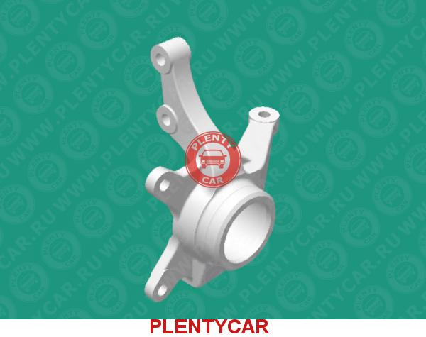

Ребята! Я нашел от кого поставить кулак с цельным, двух рядным подшипником и без всякой переделки или проточки! Должно стать идеально! Надо только проверить размер где крепится рулевой наконечник и где крепится амортизатор! точить ступицу тоже не надо!
Комментарии 35
а подшипник этот открытый! сальники надо свои ставить!

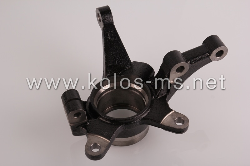

да, и еще угол наклона другой у кулака от Пиканто! вообще полное разочарование!
Мерил недавно этот кулак! не подходит! :( ! крепления амортизатора меж болтовая расстояние больше, лапа где наконечник крепится другой угол! зато нашел подшипник ! идеально должно подойти! размеры 38X64X33X36 каталожный № 90369-38018
а что за подшипник на проточенную ступицу?
неааа! на новую! внутренний диаметр 38, внешний 64!
то есть я правильно понимаю, берем наш стоковый кулак, без проточки, и садим туда этот подшипник. или 2?
Надо растачивать!

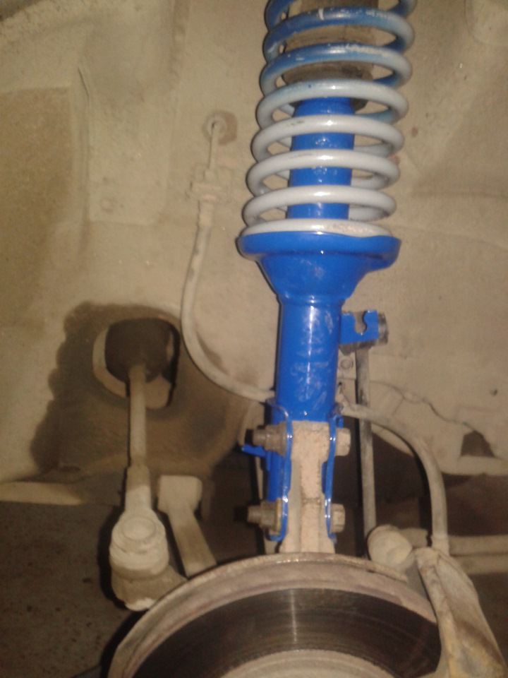

Как будет время, обязатель проверю, я сам работаю на запчастях в магазине. пака нет времени, как только сделаю, сразу напишу. Да, чуть незабыл. Поставил себе новые передние пружины от калины за 800 р. 2шт. Надобыло полтора, два витка спилить, а то сильно стало высоко. Калина задняя пружина на 108 диаметр. но по высоте больше.

Привет. Хотел спросить по месту они нормально сели?как родные? Как на дороге?
Да не фига не подошли! Все еще в поисках!
Я про пружины спрашивал. От калины ты поставил?))

Kia Picanto 2004-2006 гг. № 5171507100 и номер подшипника № 5172002000 и размер 38X70X37 !
