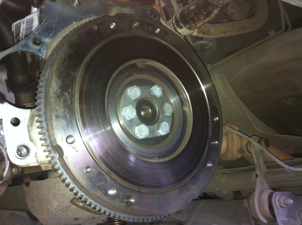

Сложностей по снятию коробки передач не возникло.
Главное — осторожность при снятии и установке, что бы не повредить верхний актуатор.
У подрамника снимается перепялина, тем самым облегчая доступ к коробке.
На фото всё видно.Откручивалась подушка кпп и растяжка . Доступ в моторном отсеке до всех узлов кпп хороший . По времени не торопясь один слесарь на двух стоечном подъёмнике
с двумя гидравлическими стойками подпорками установил сцепление за 3 часа ровно.
После работы в 17 часов протестирую новое неоригинальное сцепление и надеюсь подтвердится моё
предположение по поводу вибрации при троганьи.
Комплект сцепления с завода стоит Valeo.

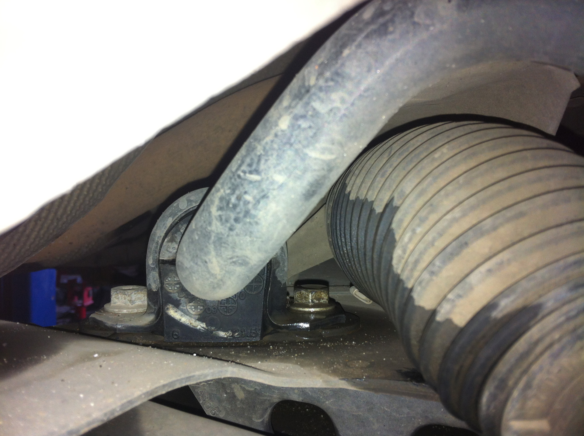

Пока был хороший доступ сфоткал втулку и хомут стабилизатора от Киа Сол (у кого скрипит, тому будет интересно)

Скажи артикул комплекта втулок стабилизатор
а можно, пожалуйста, артикул детали?
www.drive2.ru/l/10153592/ 3000951033 производитель ZF (Закс)
Благодарю!
На фото между втулкой и скобой сверху виден зазор- так и есть на самом деле или это на фото так получилось?
Смущает меня этот момент, если есть зазор, то стаб по идее будет иметь подвижность по вертикали в скобе.

при троганьи с места появлялась вибрация, пришлось устранять самому заводской брак.

Можно подробнее про втулки стабилизатора от киа? Они свои ставили или вы сами их купили где-то? Заскрипели в дождь заразы! Как на ушатанной Волге во двор заезжаю!

Вибрация пропала полностью, момент включения и переключения на малой скорости исчез, стало как на бывшей приора с АМТ. Включение задней передачи происходило с отчетливым щелчком.
Сейчас этот момент полностью исчез. Пробовал при движении вперёд на скорости 5 -8 км/ч, заранее включить заднюю . Результат при остановке включение задней незаметно( ощущение, что включена нейтраль) но нажимаешь на газ и машина едет.

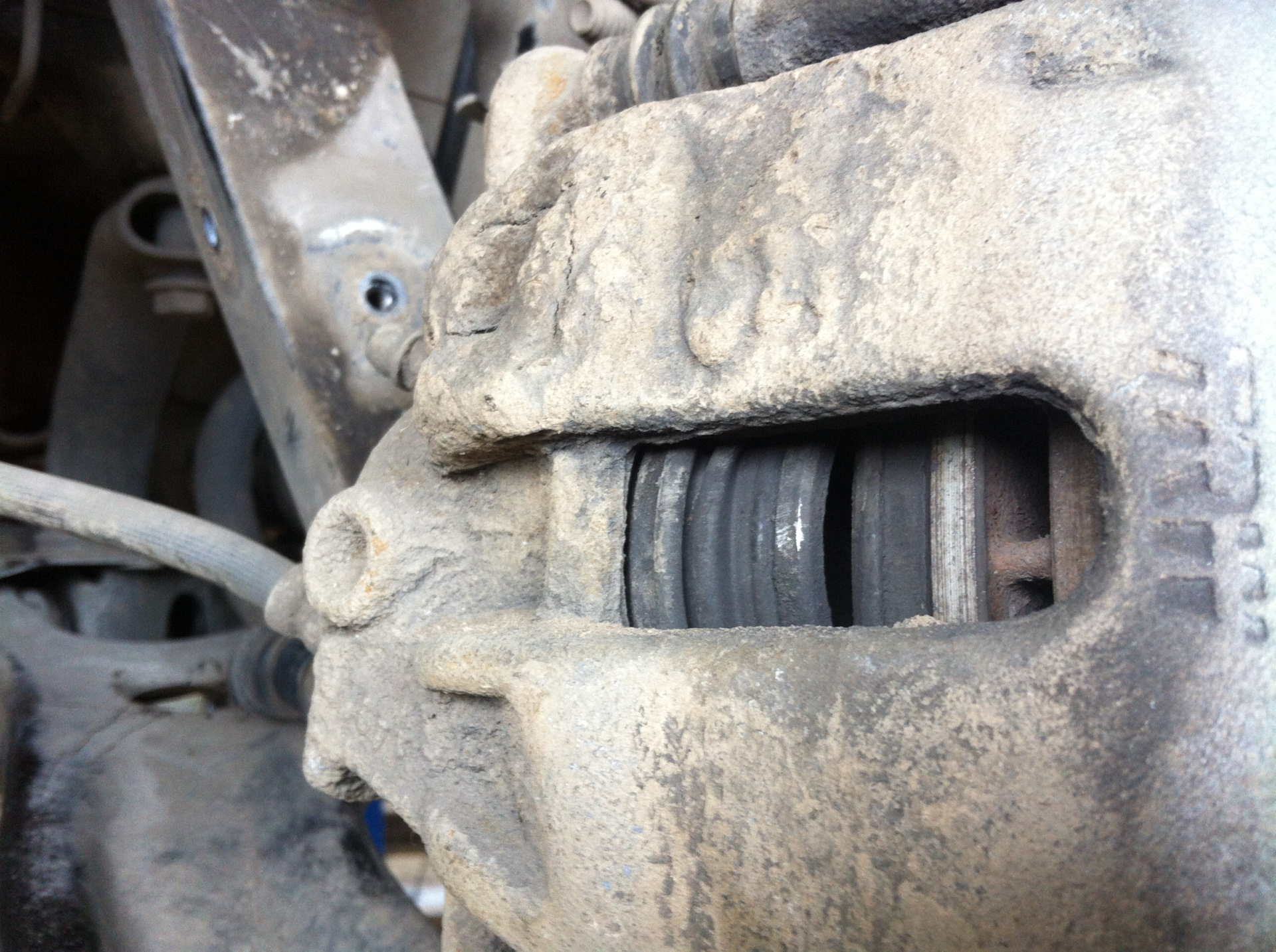

а на старом сцеплении видны какие то неисправности
Как новое, без следов проскальзывания и изменения цвета
