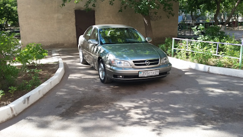

Всем привет. Хочу поделиться своим опытом по поводу ошибки p1130 и дело не в плохом бензине, как говорят многие сайты да и в драйве об этом писалось. В общем избавится от нее надолго можно двумя способами. Первый, если ты мажер, можно купить новую оригинальную лямду, второй способ почти бесплатный и проверенный мною лично. Идем в радиодетали и покупаем ортофосфорную кислоту (два бутылька по 60 мл достаточно) . Откручиваем лямду и помещаем ее в кислоту. Оч хорошо подойдет рюмка для водки или любая маленькая стеклянная емкость. Главное погрузить ее по резьбу. Резать лямду не нужно, кипятить тоже, как пишут многие. Ждем один час и ополаскиваем ее обычной водой из под крана, сушим и ставим на место. Пусть вас не удивляет тот факт что после выкручивания лямды она на вид как новая и после чистки особо бяки в кислоте не обнаружено, зато расход упал на 4 литра и про ошибку уже почти забыл. Катаюсь две недели. Раньше почти через день вылазила.Всем удачи на дорогах, надеюсь кому нибудь мой опыт пригодится.

То же вылезла эта ошибка. Ещё иногда "бедная смесь" вылазит и "богатая смесь"… Думаю, что лямбда шалит
Прошло 4 года… Как лямбда?)))
А ты какую лямбду почистил?
Первую
Привет. Ну что, ошибки нет? Я спрашиваю потому что тоже хочу попробовать, только не знаю какую лямбду чистить, 1-ю или 2-ю
Да ошибки до сих пор нет. Привет.
Проехал 1800 км. Лямда работает без ошибок.
Достаточно взять с разборки россыпью лямбды, я набрал 4 штуки — все исправные…
Но тема бюджетная и правильная. Отпишись что как будет через промежуток времени.
Еще белизну грят юзать, я в ней на всякий отмочил сутки. Хуже не стало)
Белизна не поможет. Она только органику хавает, а там ее нет.

Уже проехал 1000 км. Полет нормальный. Ошибок по лямде небыло, нет и надеюсь не будет. Всем советую чистку в ортофосфоре.
Хороший выход. Надо пробовать. А покупать новую уж в крайнем случае.
Через 1-2 месяца всё тоже самое будет, почистишь ещё раз-потом через месяц…, потом через две недели. Лямбду менять надо.
Поживем, увидем. Только вот мне интересно почему? Там ломаться, кроме нагревателя, больше нечему. Титановое напыление механически, палочкой или еще чем, не чистил. Что там может износиться?
Напыление и изнашевается со временем, от "Химичиских" процессов.
Есть омеги 94 годов с большим пробегом и соящей с завода лямдой, которая по сей день работает. У меня есть два таких знакомых. Они и посовеиовали ее почистить. У одного уже год ошибка не вылазиет. Парадоксально но факт. Конечно ничего вечного не бывает но думаю еще покатаюсь на старенькой лямде.
