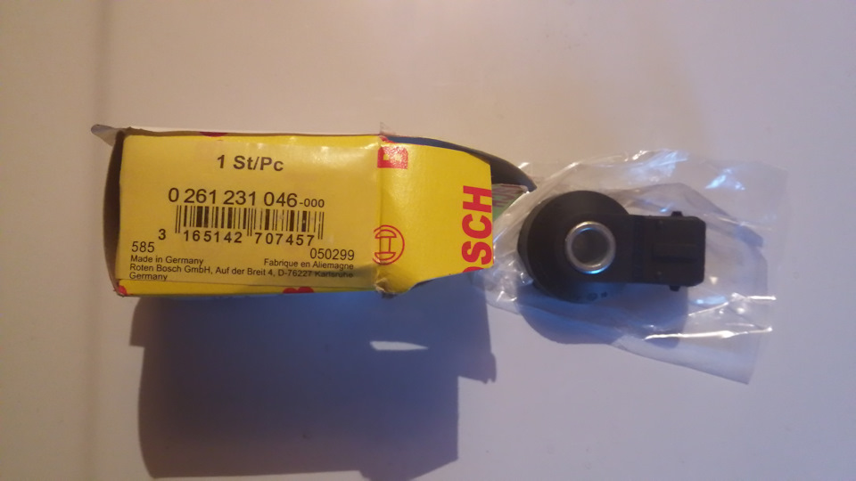

Задался я целью поменять датчики на максимально производительные и прогрессивные…

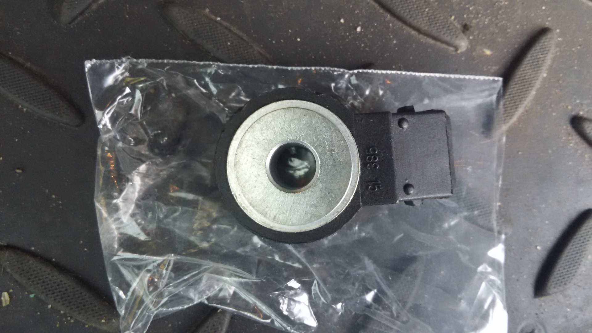

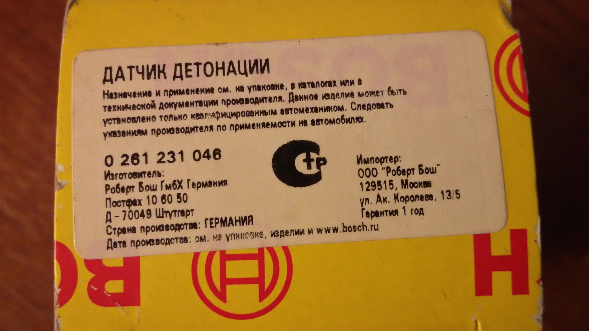

И в магазине автодок нарвался на муляж датчика детонации BOSCH 0 261 231 046

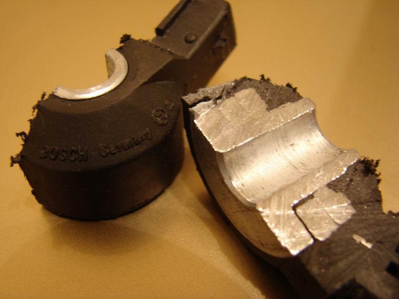

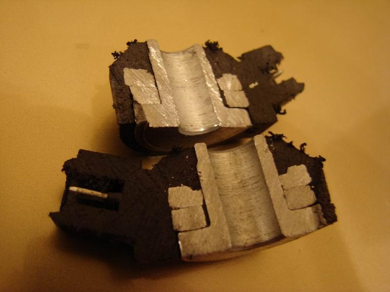

Вот тут распил:
www.niva4x4.ru/t/7KKwFPbB…/7#4PGbKyjlQUO1IgGLap9hsQ

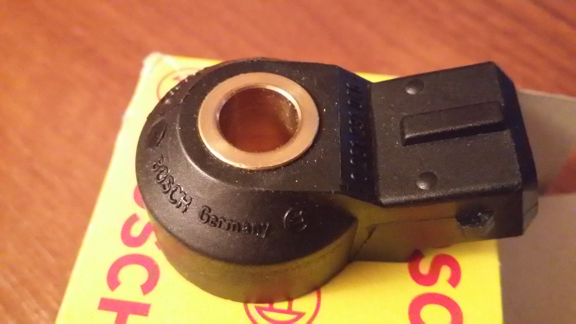

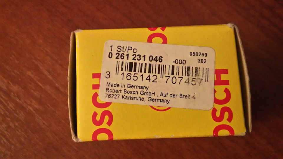

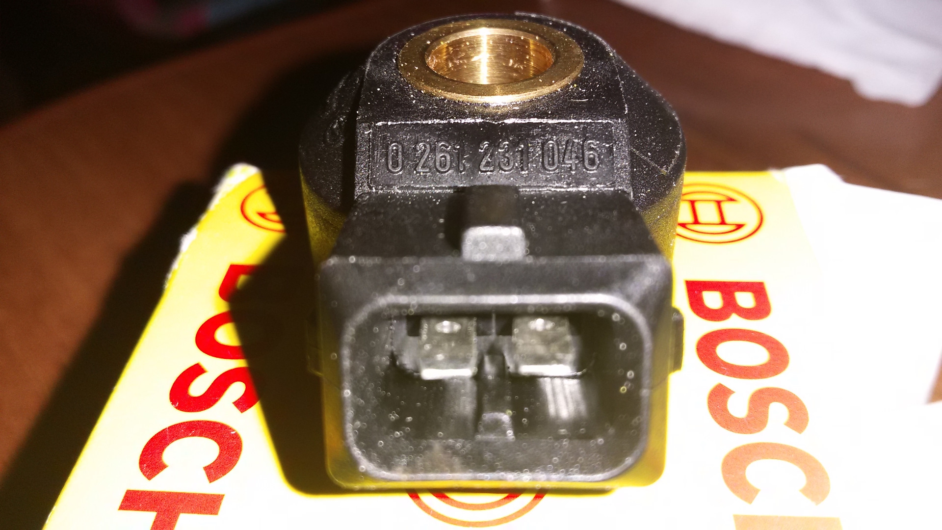

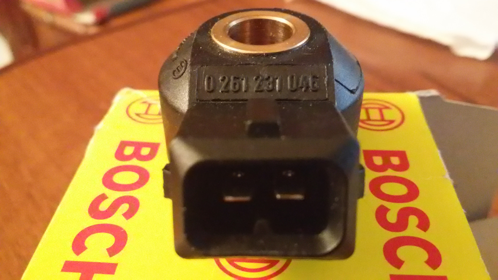

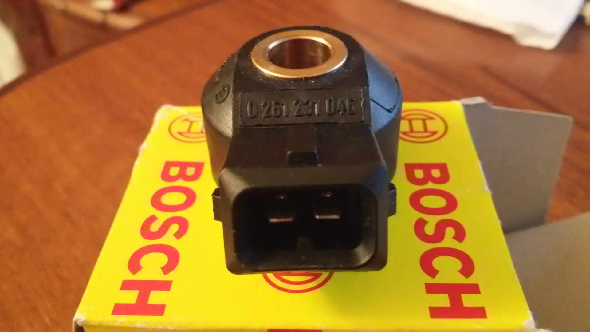

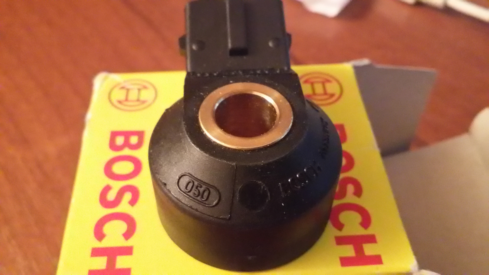

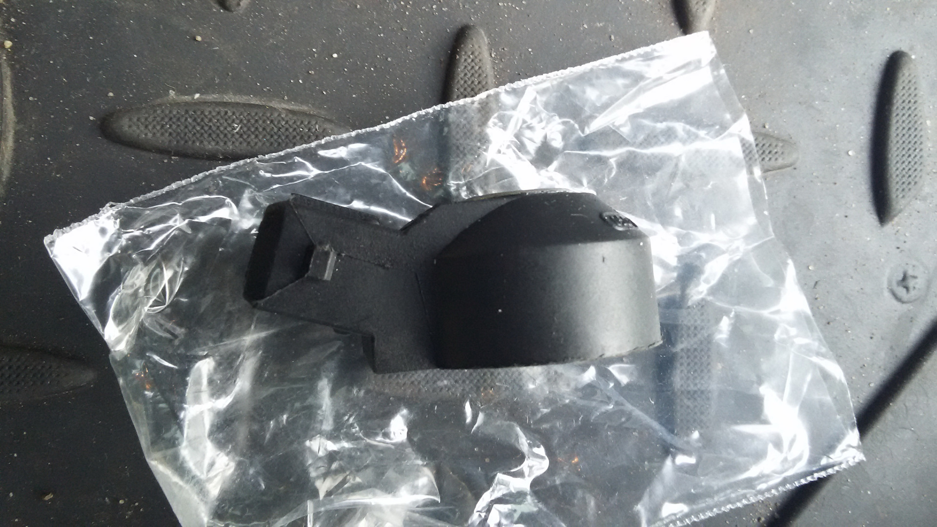

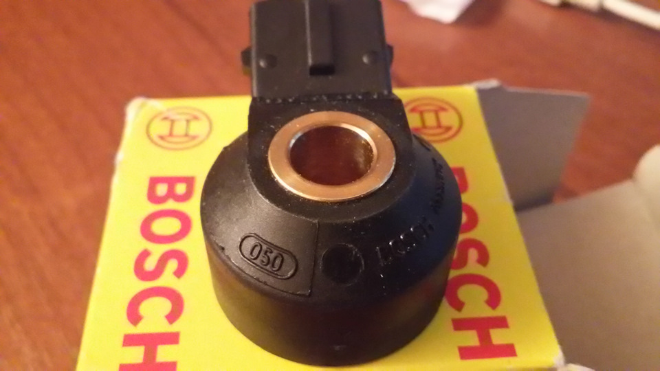

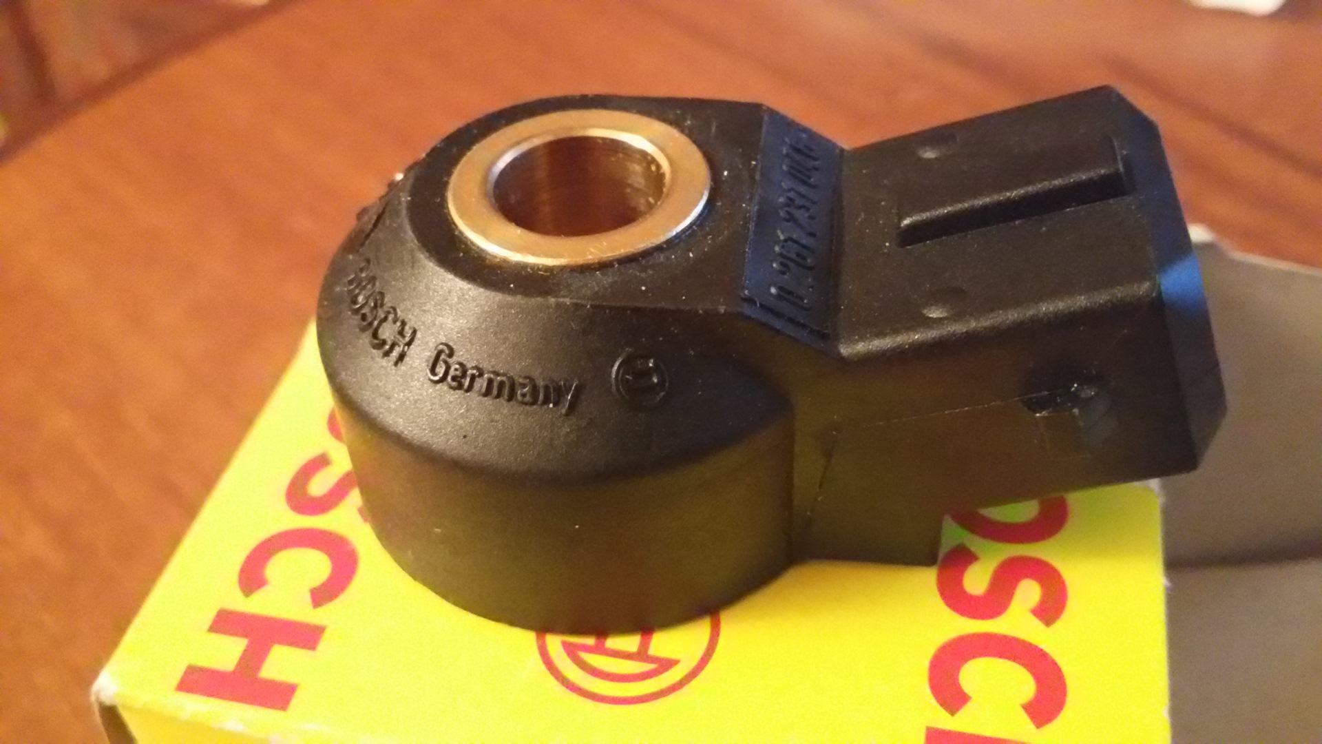

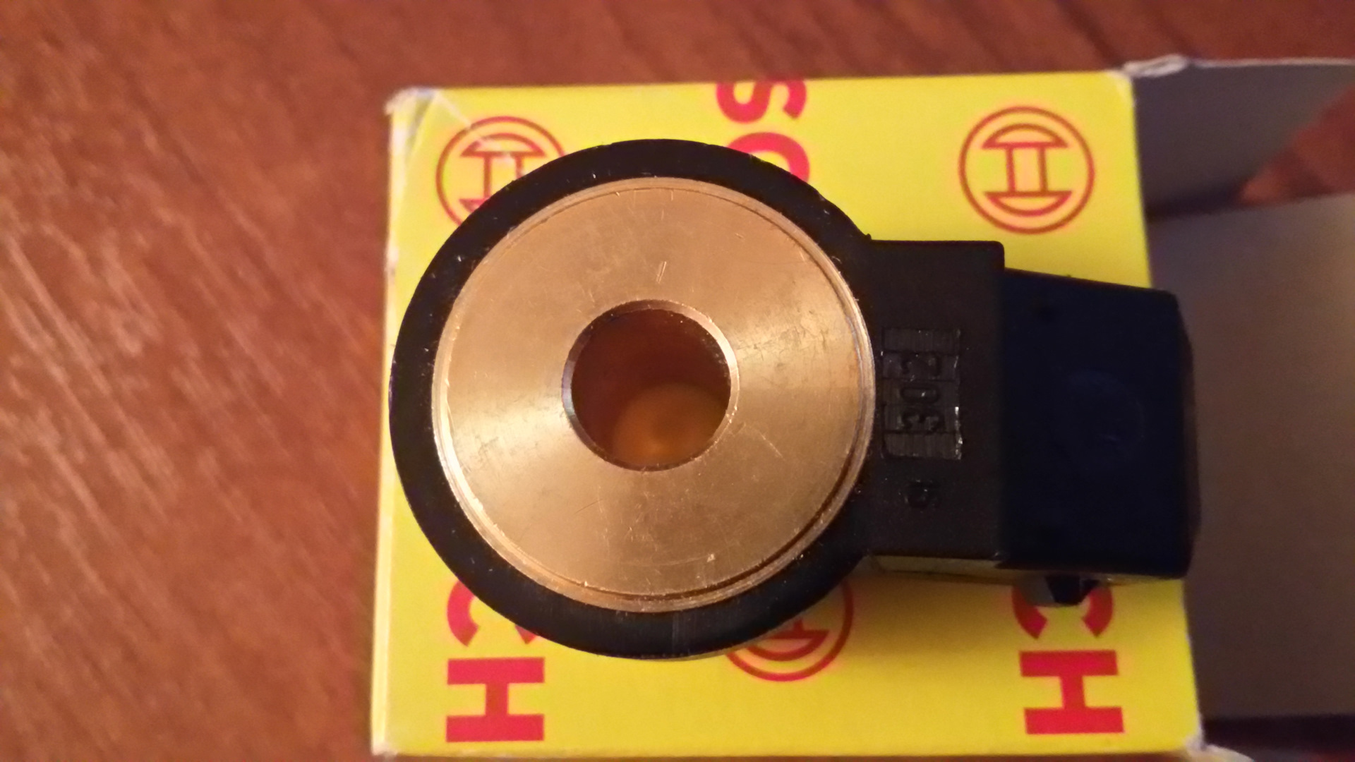

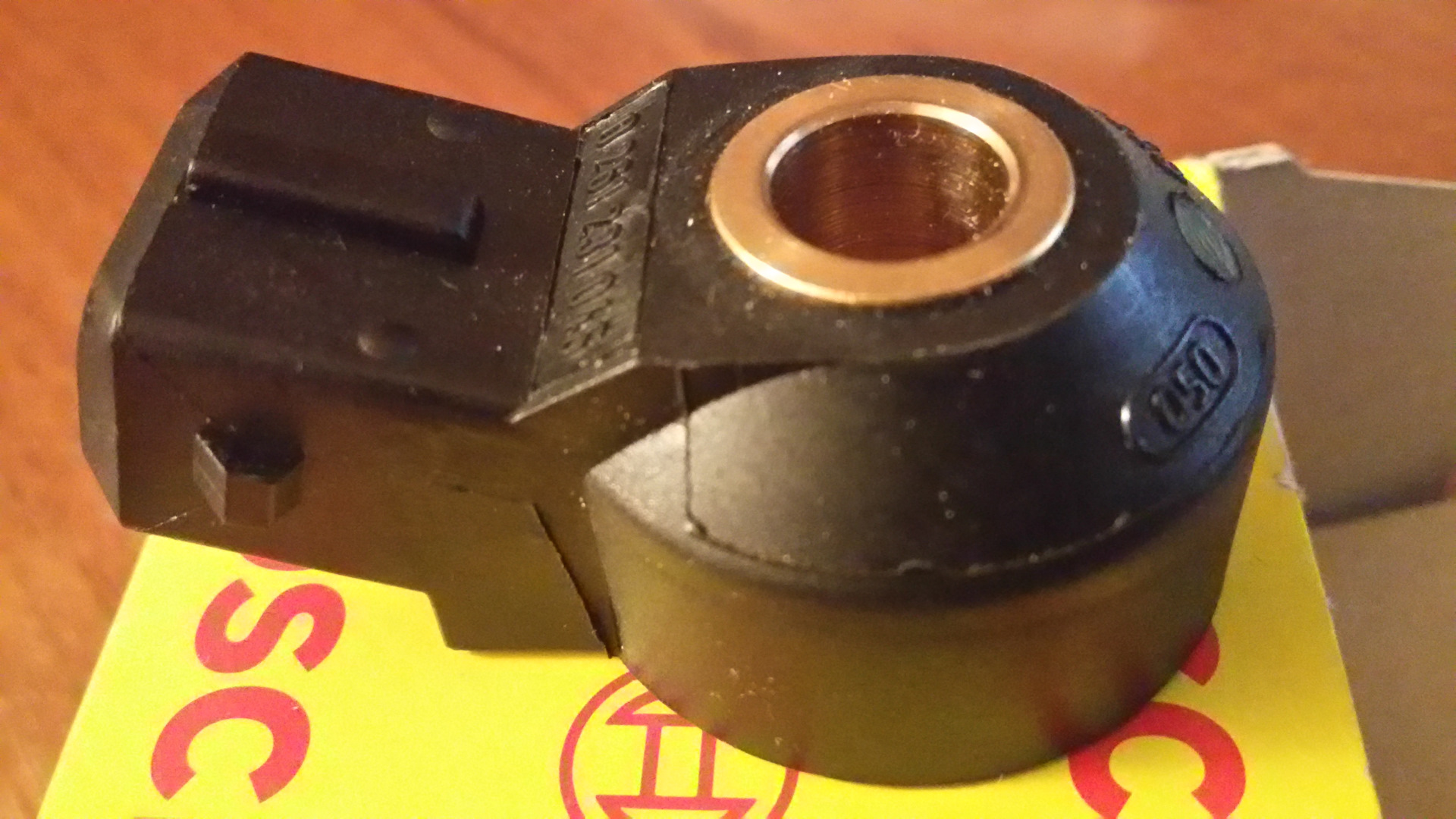

Отличий несколько:
1. На коробочке написано "Roten Bosch", а не "Robert Bosch". Коробочка муляжа больше оригинала и датчик там идет в пакетике

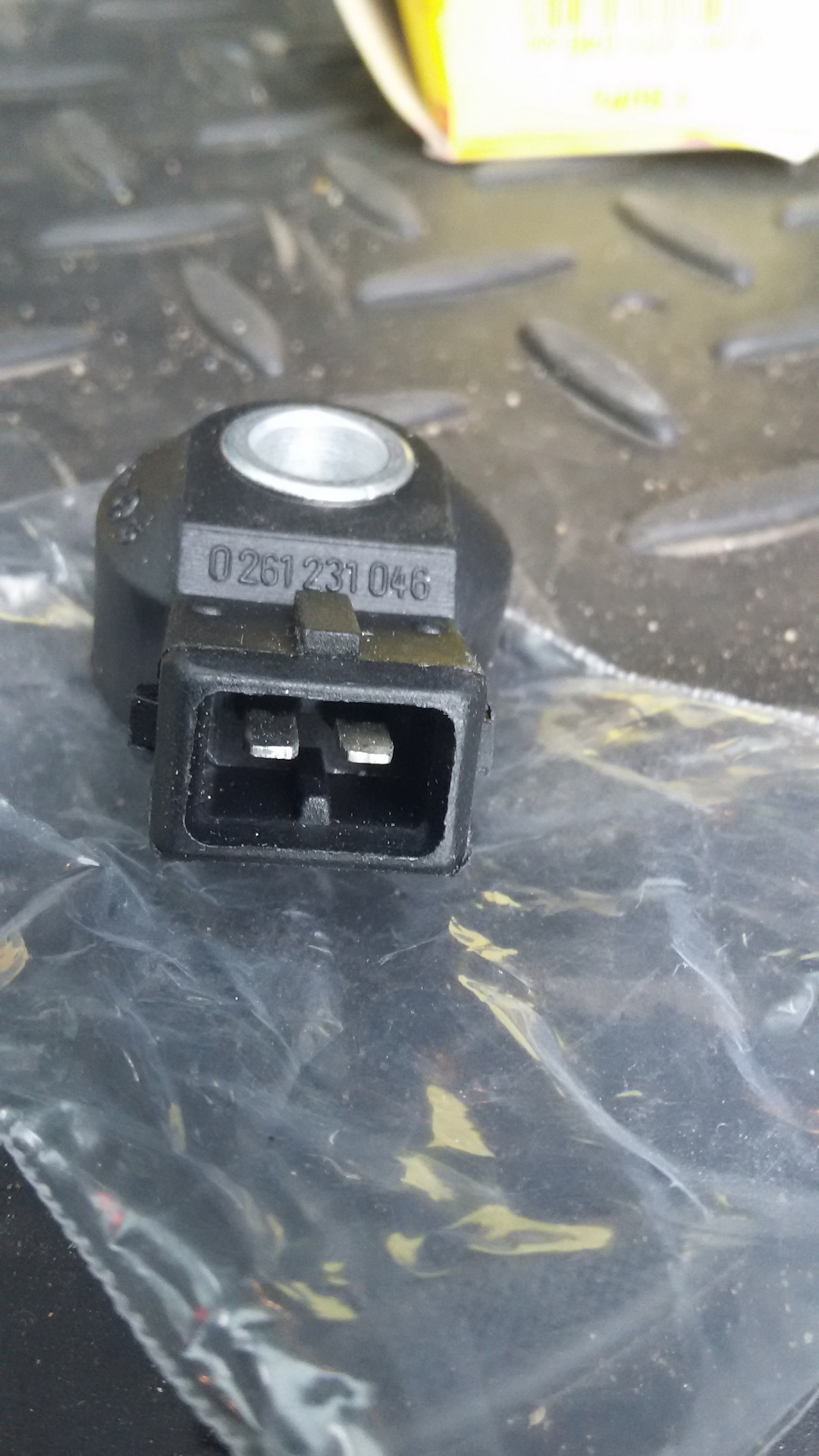

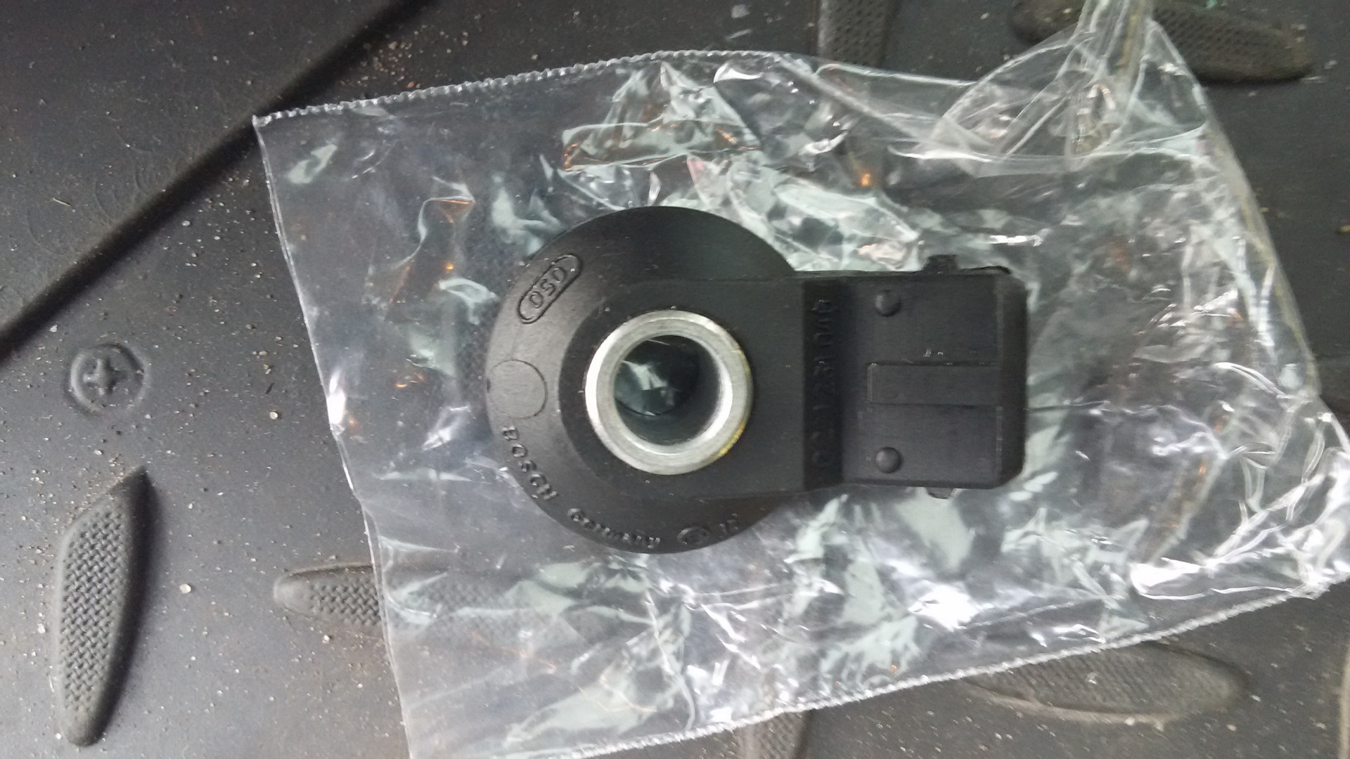

2. Центральная часть не латунная, а стальная (не желтая, а белая)
3. На контактах штекера нет круглых отверстий
4. Номер на датчике вылит с корпусом датчика, когда в оригинале это сделано термо тиснением.
В общем это все можно увидеть на фотографиях.
Цена была дешевле больше чем в 2 раза.
Сдал муляж обратно в магазин, естественно поведав данную информацию.
Остерегайтесь подделок и покупайте хорошие вещи!

Так а что там хотели обнаружить, там и есть две шайбы с тончайшим пьезоэлементом между ними )))
Катушки там не должно быть )))
Ничего не хотел обнаружить. Купил подделку и сдал её обратно.
В некоторых подделках весь элемент выполнен из цельного металла без шайб.
Я это проверять не стал, так как обратно распил не вернуть…

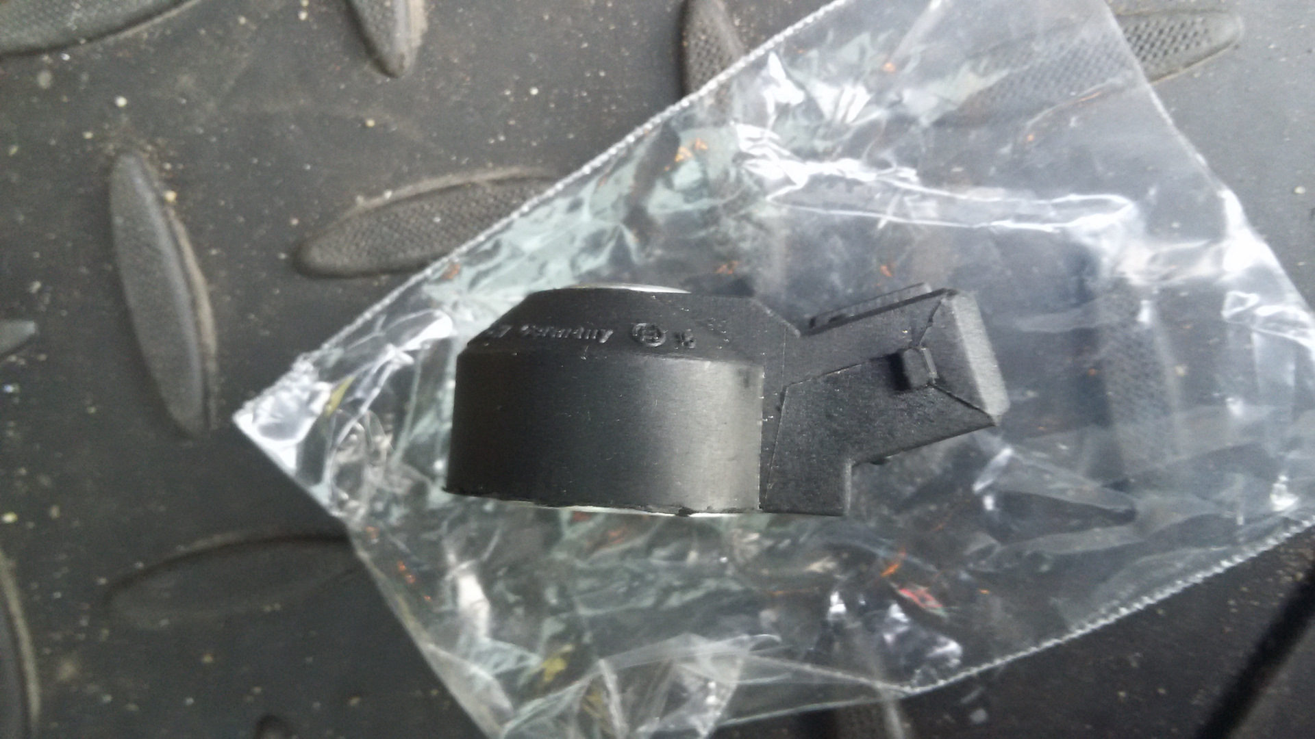

Вот и я нарвался на муляж, слишком поздно, найдя на Драйве ваш отчёт((( Купил в Интернет автомагазине Бошевский датчик за 380 рублей и получил "стальную" подделку в пакетике(
И не сдать ведь нифига! Везде пишут — возврат только при наличии справки со станции СТО(
