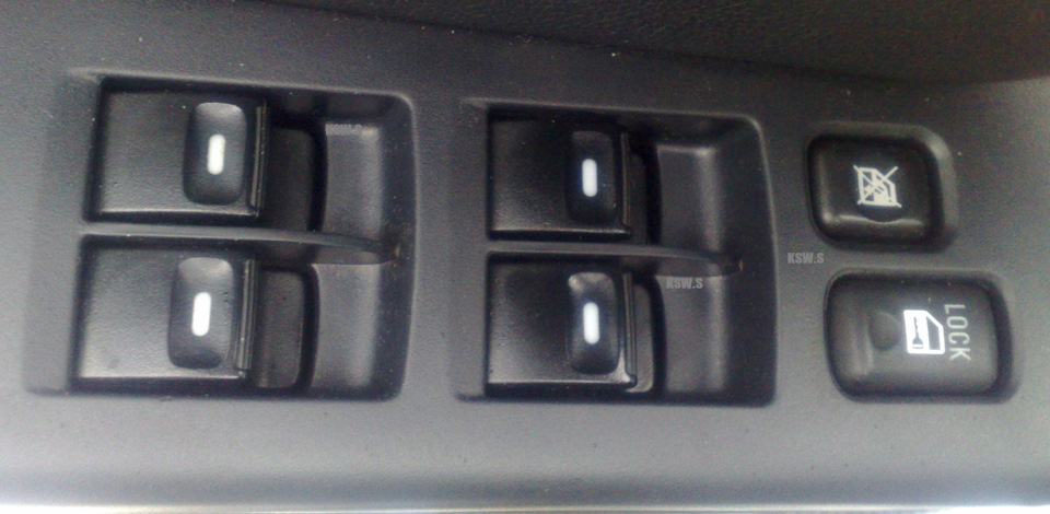

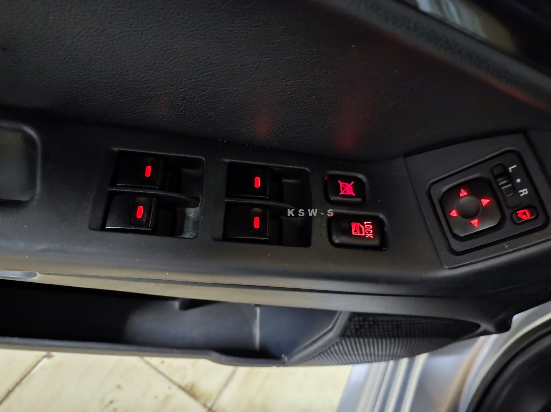

С момента покупки сразу заметил отсутствие подсветки у кнопок стекол.
Даже у вазов есть, а тут сэкономили пару баксов 😐
По итогам изучения матчасти, выяснилось:

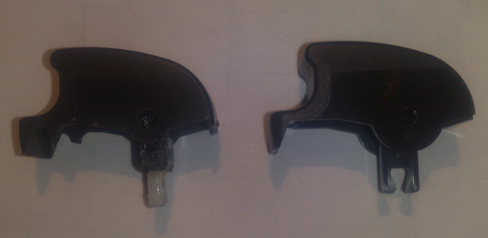

Семь кнопок дорейст одинаковы, лишь водителя с глазком и это единственное отличие

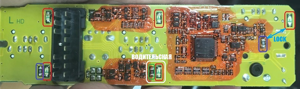

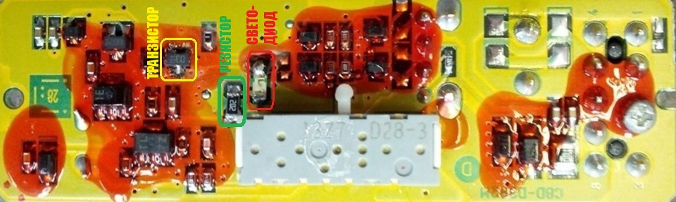

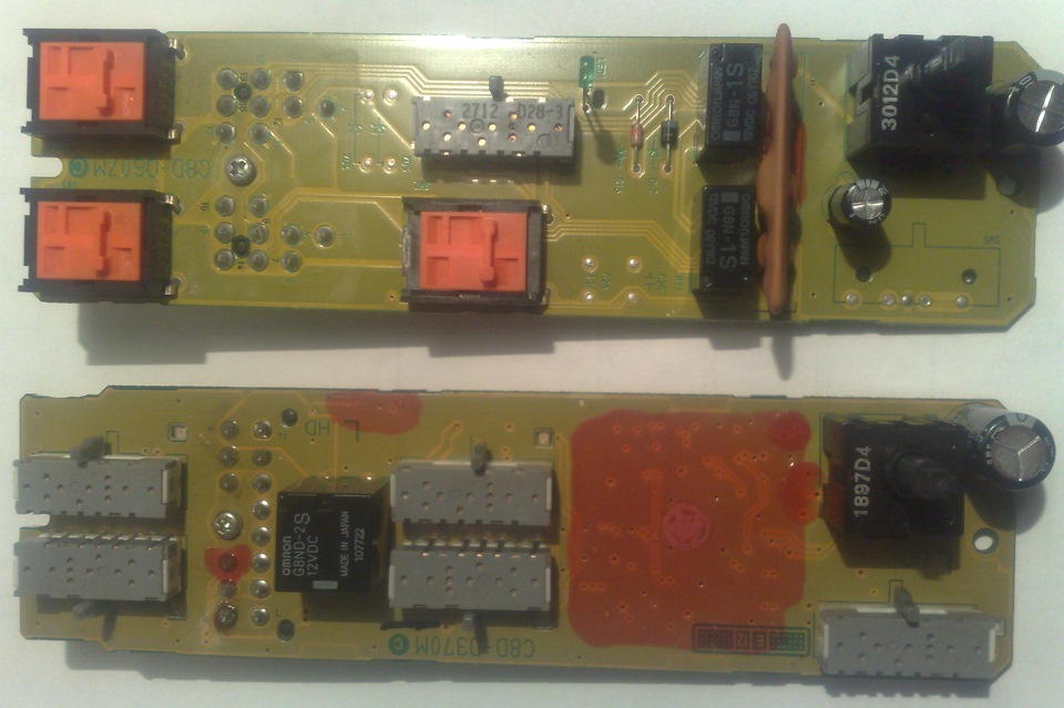

Плата блока водителя дорейст имеет задел на подсветку всех кнопок стекол включая кнопку Lock, но с завода распаяна только подсветка у кнопки водителя(помечено белым).
По сути нету трёх светодиодов и одного резистора для подсветки пассажирских кнопок.
Оставлять зеленый светодиод глупо, меняем. Плюс на подсветку кнопки Lock по одному резистору и светодиоду. По итогу здесь нужно 5 светодиодов и 2 резистора.
Покупал светодиоды красного свечения KPTD-3216SRC-PRV 36-80mcd 120.
Есть оранжевые KPTD-3216SEC цветом как штатные лампы кнопок AFS, ASC и т.п.

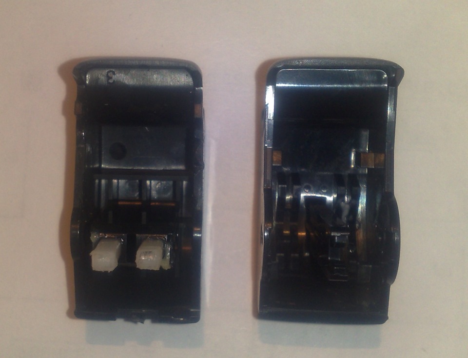

У дорейст пассажиров кроме светодиода и резистора не хватает транзистора DTC114ECA
Выпаивал с донорских блоков водителя. Впрочем есть аналоги: PMSS3904 и 2SC2308

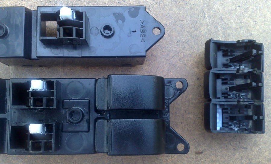

С кнопками разобрался приобретением на разборке шести блоков водителя и получился полный комплект штатных кнопок с глазком подсветки. Колхозить не факт что выйдет красиво, а тут даже без подсветки кнопки вписались и радовали глаз 👍

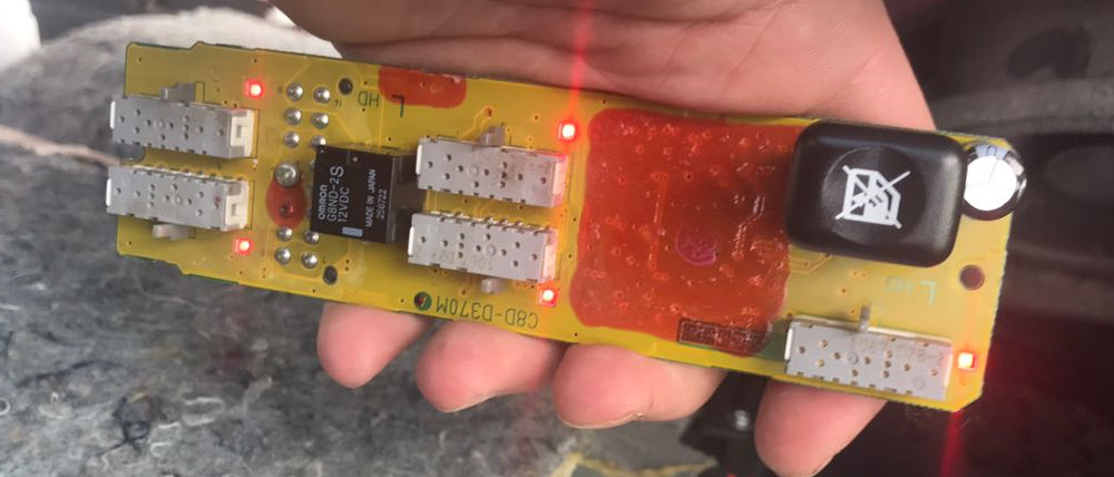

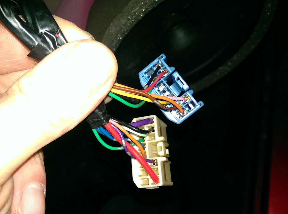

Кнопки Lock у меня изначально не было, для реализации меняем блок и добавим два провода:
Подробнее про кнопку ЦЗ мой отчет на лансер-клубе >>>
Позднее доделал подсветку у Lock подробнее здесь >>>

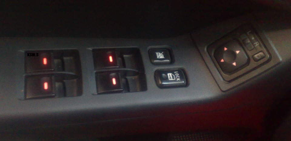

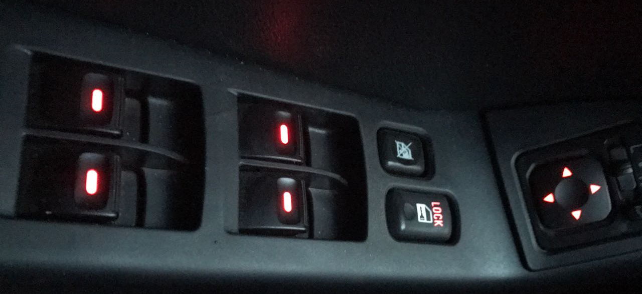

Финал всей возни по итогу выглядит так:
Изначально задумано японцами, но почему-то не сделано!

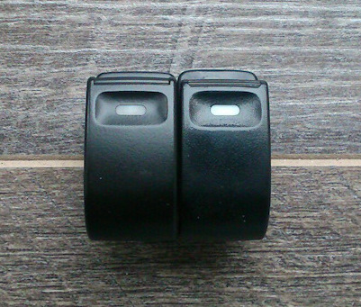

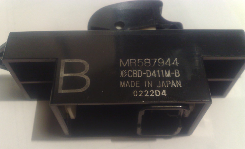

На рейстал(с 2010г.в) автоподьем остался только у стекла водителя и хотя плата блока водителя изменилась, сами кнопки и корпус остались одинаковые с дорейст.
Хотя маленькое отличие есть, но если не знать не заметно.
А вот пассажирские блоки у рейстал полностью свои:
и пассажирские кнопки кардинально отличаются:
На пассажирские двери рейстал собрать с блоков водителя не получится, только сам водительский!

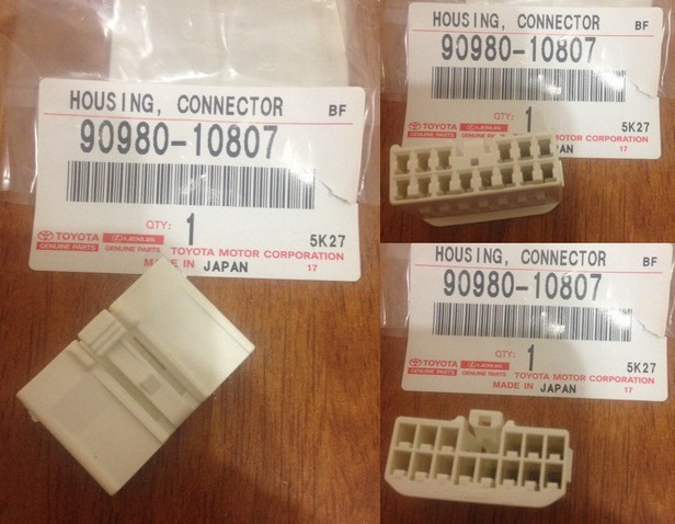

Кому нужно, разьем в водительский блок дорейстал:
(подсказал Polosati).

У меня дорест, кнопки Lock нету. Попался мне тут блок… рестайл с кнопкой Lock. Вот думаю если от туда выпаять движок кнопки, перепаять к себе. Корпус от рестайла оставить с кнопкой а потроха от своего рестайла воткнуть…встанут? Не в курсе… в дорест плате, там кроме самой кнопки надо еще чего паять? чего еще не хватает?
Насколько знаю встанут и ничего паять больше не надо.
спасибо, попробую, если провода все есть в разъеме работать должен ? Сейчас активировал закрытие по скорости, работает. Просто читал где то, что надо вроде добавлять пины… ВОТ МОИ
Должен, но у вас похоже что нету
forum.lancerx.ru/viewtopic.php?p=652401#652401
Во. спасибо!
