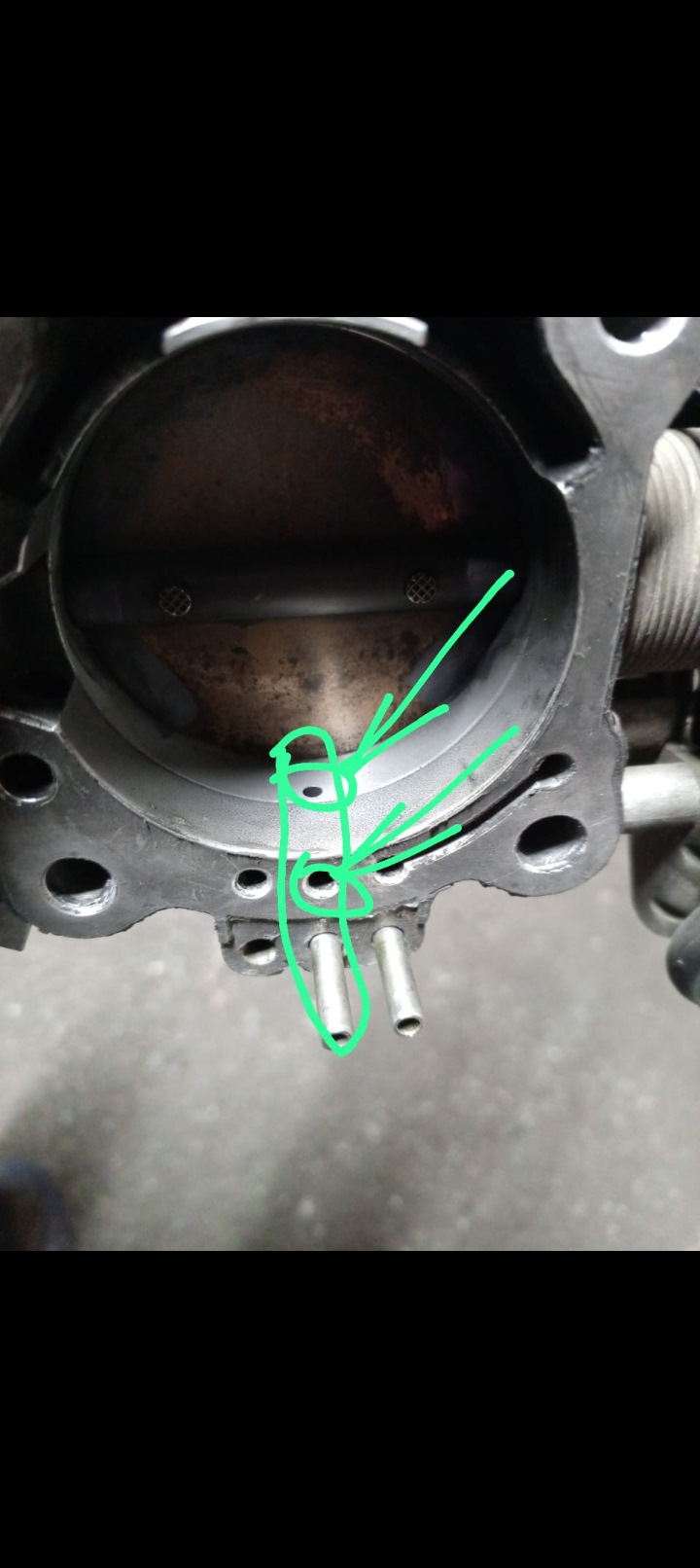

Далее, я давно хотел почистить ДЗ, всё как то руки не доходили, все прокладочки катались уже пол года в машине, ну думаю пора (описывать данную процедуру не буду не фотал), вообщем итогом чистки стало более динамичная езда, но стало ясно, что это из-за не работающего EGR, так как стала вываливаться ошибка P0400 "Неисправность системы рециркуляции отработавших газов", туда входят вероятности поломки чего угодно из системы.
Опять идём на DRIVE2, тут всё печально, так и не нашёл не одного вразумительного решения проблеммы, может быть всё что угодно.
Ломал голову сутки, но докапался до истины, следующим образом, так как ошибка появилась после мойки ДЗ, значит более вероятно "собака зарылась" там… Опять снял воздухопровод с впусного, снял две трубочки вакуума EGR с ДЗ, и поочереди начал продувать штуцера A и E на ДЗ:
Так вот штуцер А от которого трубка идет на электромагнитный клапан EGR продувался великолепно, в ДЗ отверстие где создается разряжение на этом штуцере находится до самой заслоки на подаче воздуха. А вот штуцер E полностью был закупорен, чуть глаза не выдавил, но продуть не смог, пришлось брать опять карб. клинер и промывать этот штуцер на установленом ДЗ. Было всё забито напрочь, вылил пол профессионального балона, байпасы в ДЗ предварительно затыкал тряпками, что бы вся гань туда не стекала. Вообщем промыл я данный штуцер с большими усилиями, трубка от него идет на клапан управления разряжением (есть только на Американцах), а отвеостие в ДЗ находится после самой заслонки.
Собрал обратно, ошибку стер, неделю не появляется, будем надеяться на всегда)))).

Также забит канал Е. Куда он должен продуваться?
Ваккуум на управление клапаном ЕГР перетекает из канала "А" в канал "Е". (Можно просто скинуть шланг и убедится, забит канал в досселе или нет, но это не исключает забитости в трубках).
Если забит канал "А" (или где-то по ваккуумному каналу) то клапан ЕГР начнет приоткрываться и на ХХ и у вас будет не стабильная работа двс, троить в плоть до ошибок по пропускам зажигания, и поддергиванния подпинывания на ходу.
Если забит канал "Е" грязью или герметиком, а также если пробиты, порваны, надломлены шланги, то в системе будет не достаточно ваккума для открытия клапана ЕГР и начнут сыпаться ошибки и гореть чек, при этом на работе двс это особо не скажется.
Кто любит лепить старые прокладки на гереметик — имейте в виду вы можете перекрыть этим самым герметиком канал "Е" ваккума на ЕГР . Будете менять датчики, клапаны — но ничего не поможет, ошибка по прежнему будет гореть.
