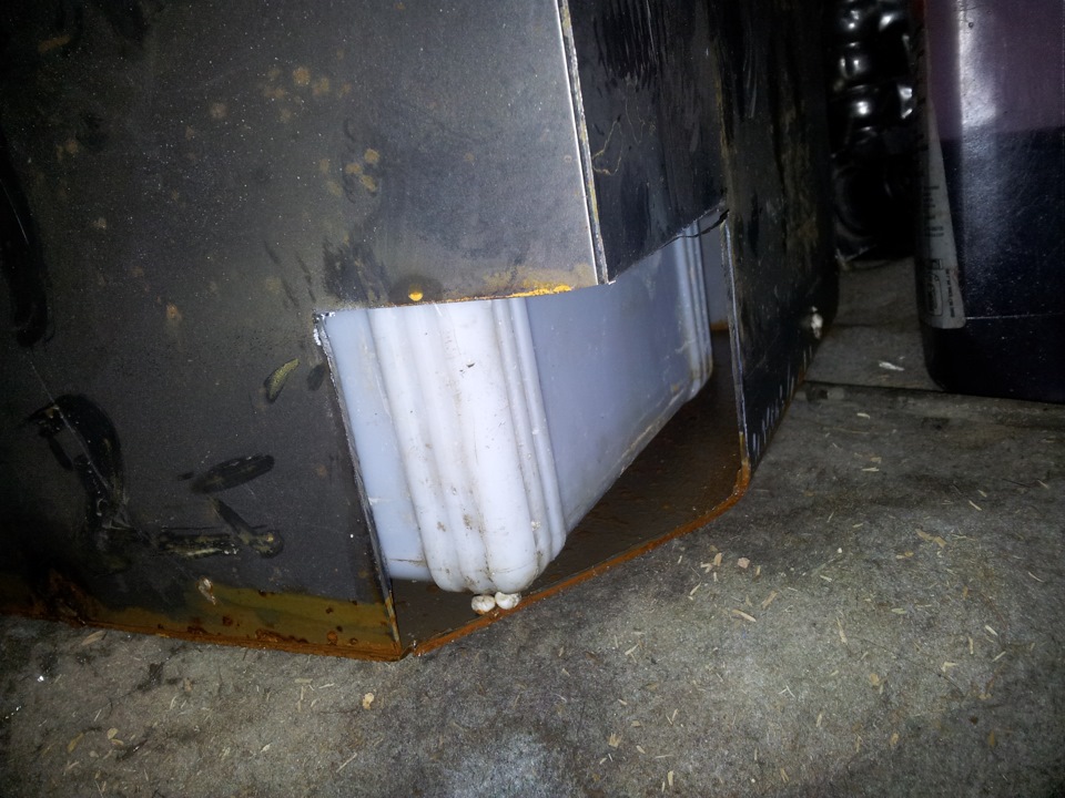

Т.к. на авто будет использоваться 2 лебедки и немалое количество потребителей, решено установить 2ю АКБ. Решение принималось достаточно тяжело, но выбран самый подходящий вариант — резать пол))))) В салоне делать АКБ нечего, под капотом места и так нет и подкрылки могут не выдержать. В итоге начались работы… Вырезан кусок пола в корме, туда будет вставлен ящичек 340х280х200 с отбортовками в 20мм. Т.к. ящичек совпадает с усилителями рабы то будут сделаны скосы повторяющие те самие усилители. АКБ немного меньше данного ящика в итоге появится маленький отсек для "нычек")))). С верху все это закроется лючком.
Товарищи нагнули короб под АКБ, осталось заделать металлом места под усилители рамы и все установить.
