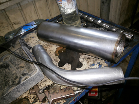

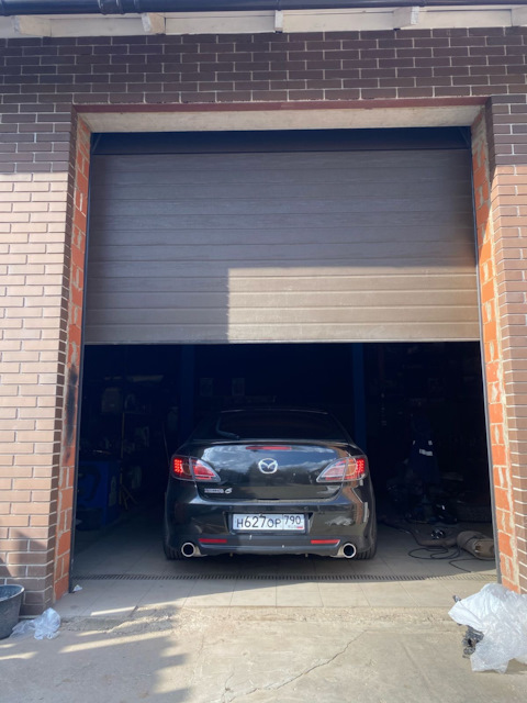

Вот и настало время ставить "банки". В качестве насадок использовали бесшовную трубу из нержавейки (толщина стенки 2 мм, диаметр 96 мм), трубу разрезали, обработали торцы, проточили и полирнули на токарном станке, "Пайп" разрезали на "Мехпиле" и сварили аргоном, спасибо за этот подгон blacklee 😁. "Трассу" варил знакомый в гараже (фото нет т.к. оставил машину и поехал домой), "У" образный "пайп" сделали из одного 180 гиба, второй 180 гиб пустили на два 90 угла. Соединение сделано на фланцах. Всё сделано качественно и на совесть, варили аргоном и нержавеющей присадкой. Теперь вид нормальный (симметрия стала), звук хороший, попозже залью видео.

Благодарю, самое главное избавился от "писюна" этого маленького с права :)
