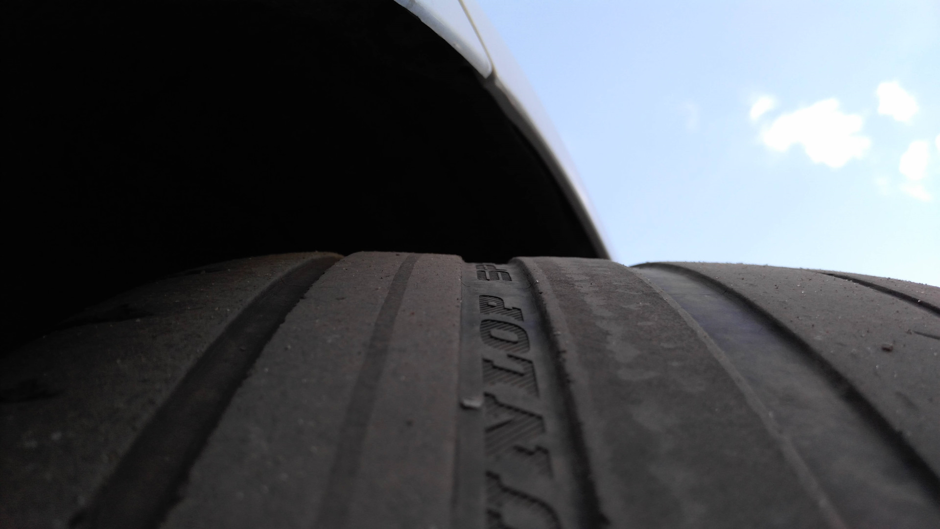

С наступлением дождей понял, что моя резина Dunlop sport maxx RT стала совсем негодной и даже опасной, малейшая колея в дождь и при нажатии на тормоз кроме срабатывании АБС больше никаких реакций — сплошное аквапланирование, хотя в сухую погоду держак хороший, шума нет, закладывать повороты одно удовольствие, и вообще резиной был очень доволен. Dunlop sport maxx RT могу смело порекомендовать!

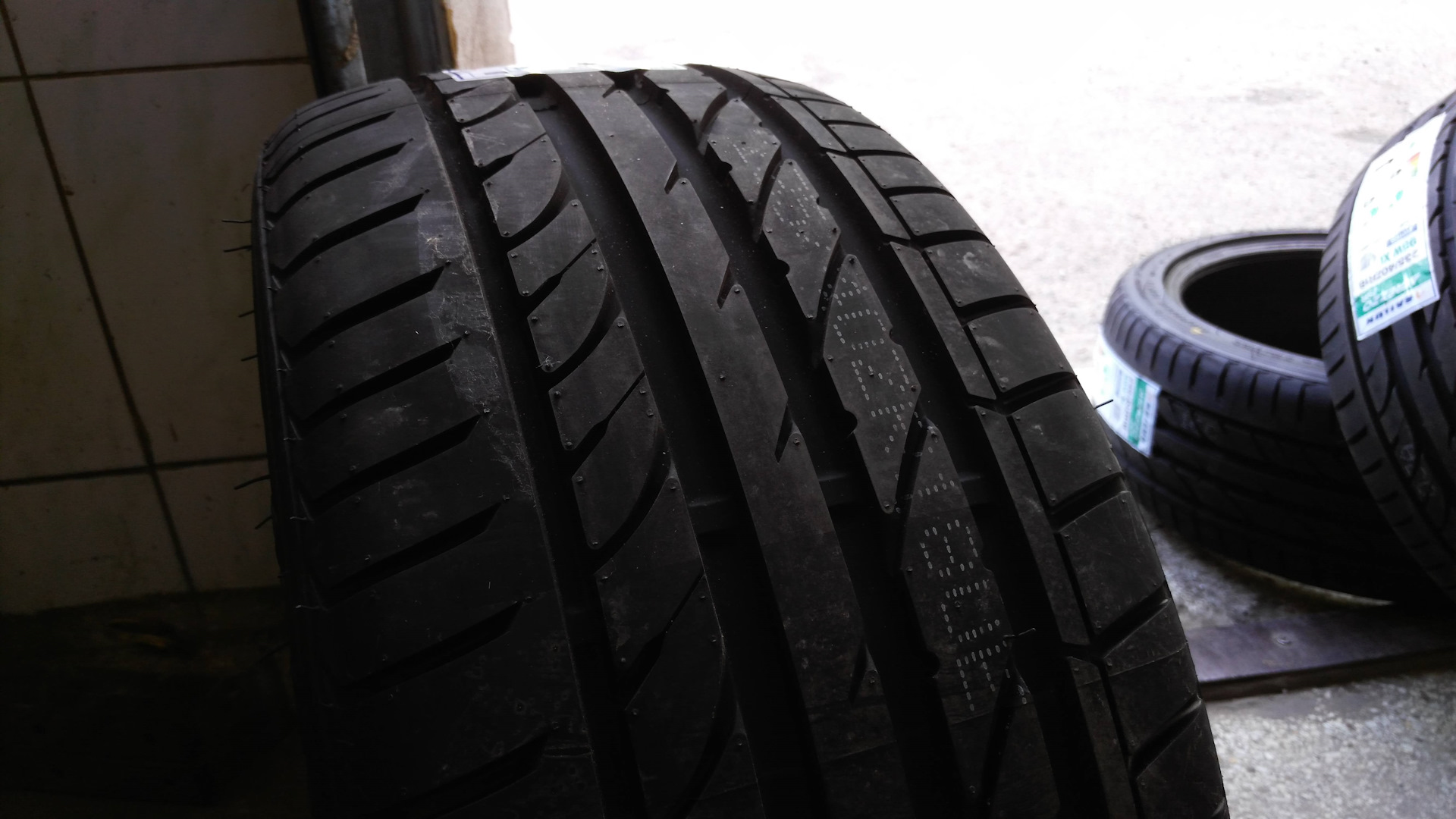

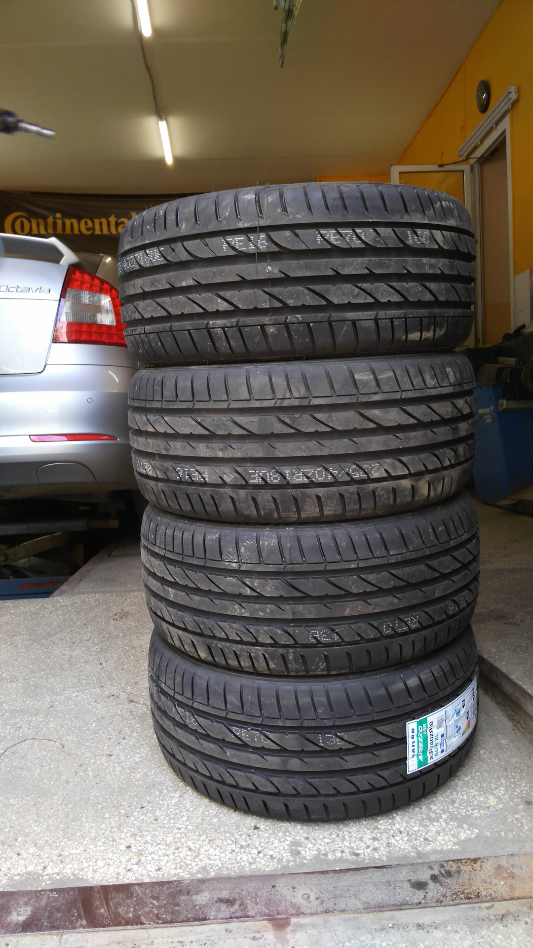

Резина произведена в начале 2016 года. Внешне, складывается ощущение качественной резины. Рисунок красивый, ассиметричный, борта толстые, жесткие, есть небольшой отбойник. Вес покрышки 10кг. Уровень шума заявлено 71dB. Так же указаны параметры во всей видимости экономичности "Е" и дождевой параметр "Б". Хотя не уверен. Treadwear заявлен 340 едениц. Резина позиционируется как Ultra High Performance Tyre

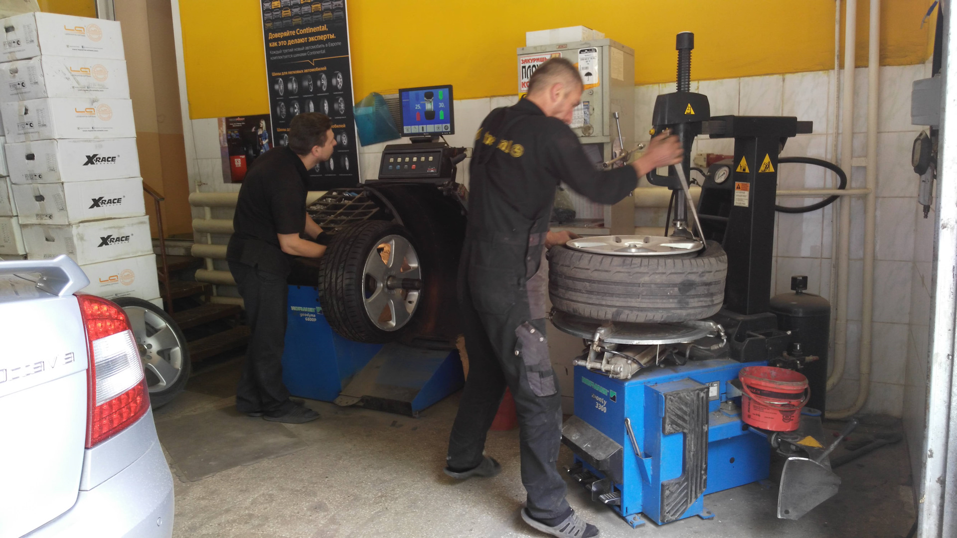

На шиномонтаж и балансировку ушло 30 минут. Грузики от 15 до 30 грамм на колесо.

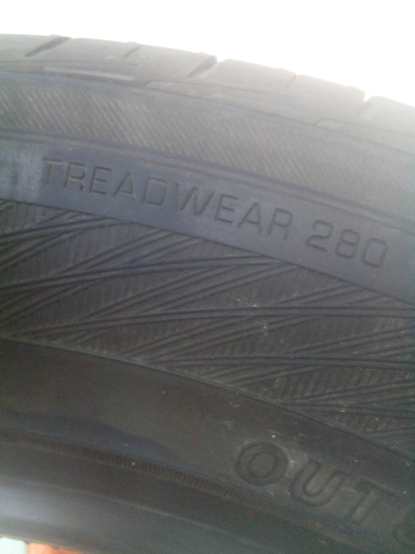

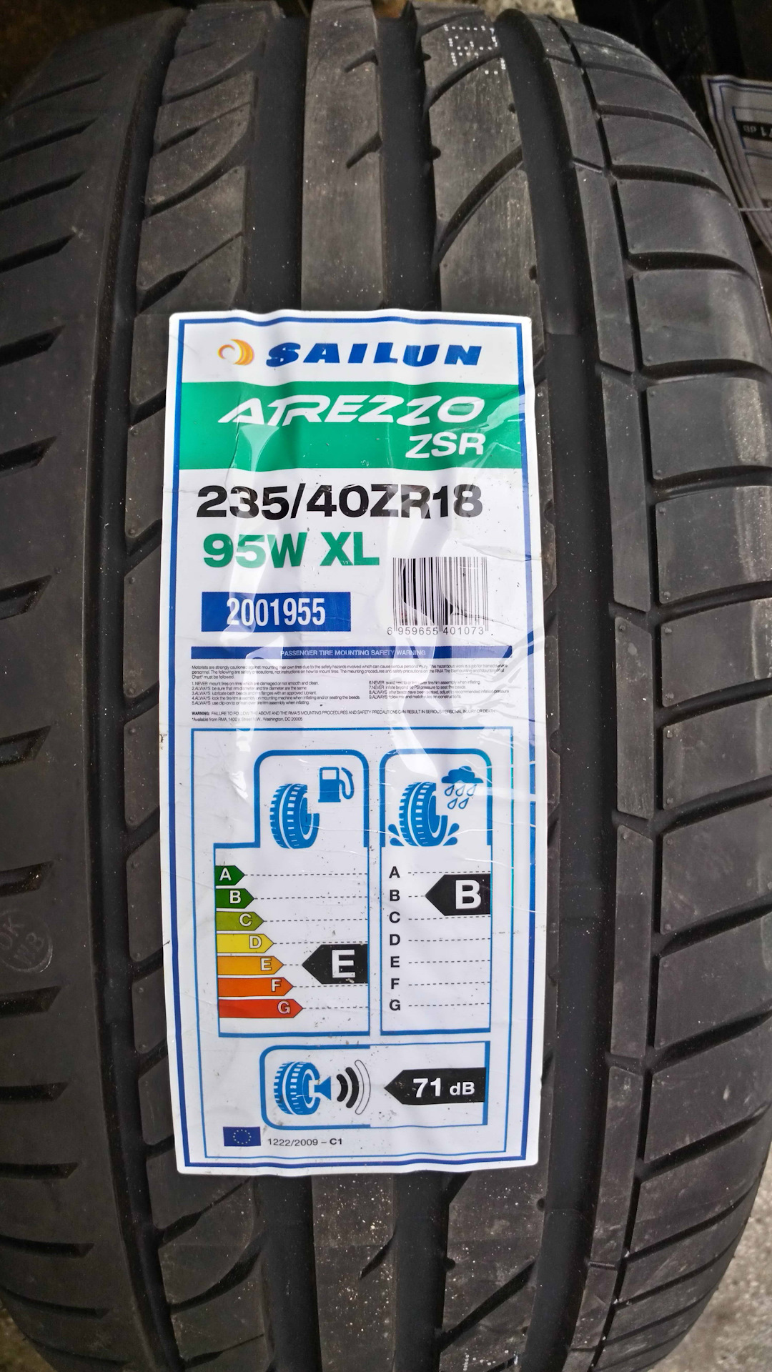

Летние строго с температурой "А" а с "B " её сотрет за сезон 2 в дрова
За счёт этого резина мягче
намного )) и ездить можно до -5

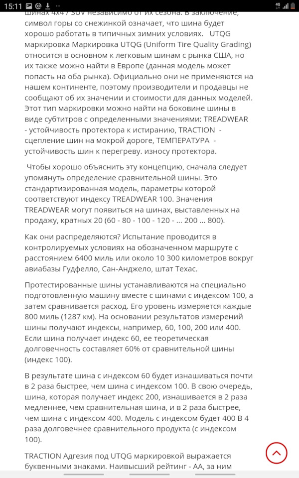

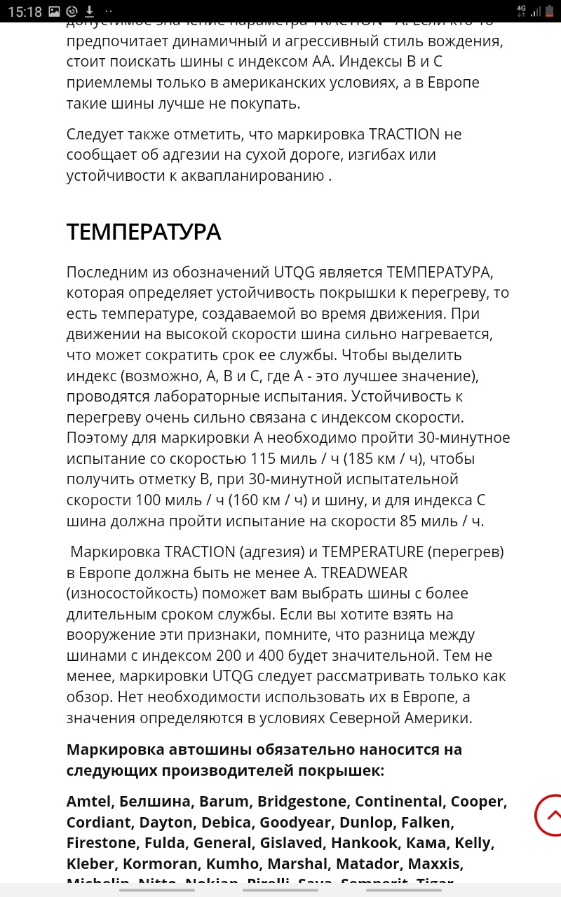

Износостойкость шин напрямую зависит от значения Treadwear, как здесь на фото. Чем выше значение, тем более износостойкие шины. Но опять-таки, классификация A, B, C и т.д. на это никак не влияет)))
температурный режим B означает межсезонку весна -осень, поэтому летом в +25 это будет фиаско 😂😂🙈
Вообще-то буква "B" на наклейке показывает уровень сцепления на мокром асфальте, но никак не температурный режим 🤣🤣🤣

Смотри фото, просвещайся ✌️

Каким боком маркировка UTQG и твоё нелепое оправдание связаны с этим постом и описанной в нём резиной? Ты сам-то читал, что мне скинул? 🤷♂️
Как говорится: "Слышу звон, да не знаю, где он." 🤣🤣🤣
Ещё и людей зачем-то в заблуждение вводишь. Нет, чтобы согласиться, что не прав был и спасибо сказать, что глаза открыли на очевидные вещи, так ведь ещё дальше начинаешь зарываться в своём невежестве. 🤦♂️

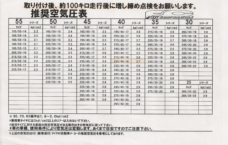

2.6 очка качаешь?
Качал 2,3 обычно по кругу.
2.6 по таблице
