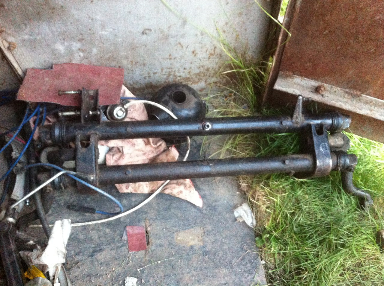

Разумеется, в гараже уже было кое-что приготовлено на случай ядерной войны, если меня опять накроет . Схватив ремкомплект передней подвески и саму запасную балку в зубы, притащил сие на работу и там в сумраке ночи принялся за переборку .

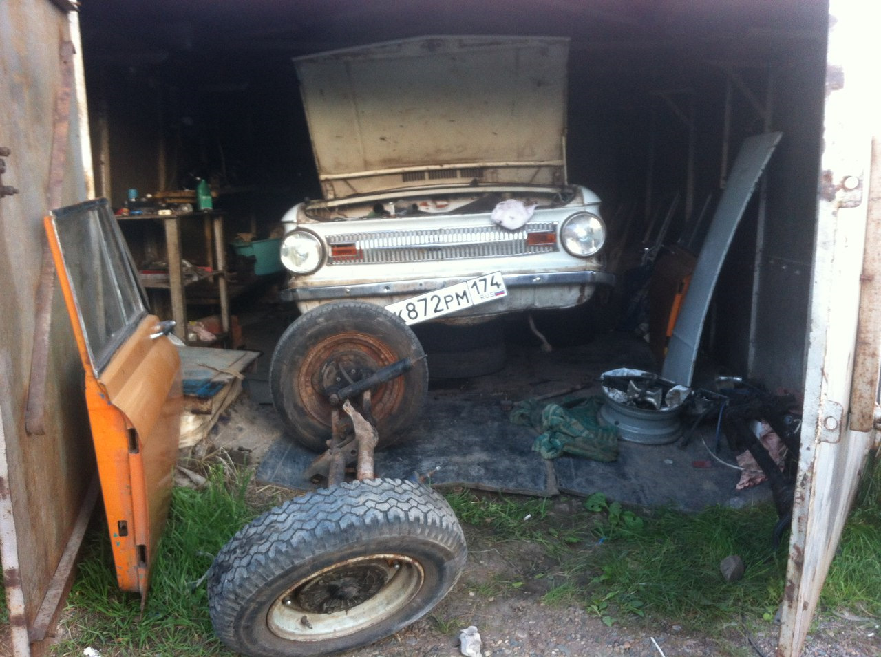

В общем-то, процесс не отличился ничем от стандартного, разве что скажу спасибо какому-то непростому растворителю ржавчины ( не эта ваша WD-шка ), взятому там же, на работе : им отмыл и торсионы от консервационной смазки, и балку, и рычаги . Скидал все воедино при помощи AntiTA3, с утра приволок в гараж с намерением ненадолго сбегать до дому, перекусить и приступить к снятию утопленного моста и всего сопутствующего . Уснул .
Разбудил все тот же AntiTA3 . С трудом поднявшись, таки перекусил, собрался и поплелся, по пути соображая, надо ли оно вообще, но стоило дойти и открыть ворота … Да, надо .
Снятие, как ни странно, не омрачилось чем-то серьезным — в противовес опыту прошлых лет . Нет, конечно, одну закладную вырвало, и ее откручивали с матами, но вообще на снятие ушло каких-то часа полтора, причем не особенно и второпях .
То ли не даром прошли пять лет возни с разнообразными как-бы-мобилями, то ли, как говаривал товарищ Kabachevsky, "школьные годы — они такие" .
Как бы то ни было, балка целиком выпала вниз, повиснув лишь на том конце трапеции, что крепится к маятнику рулевого редуктора . Но и он достаточно легко сбился молотком ( попутно позабавился отсутствию нескольких гаек на рычагах и тягах ) . Другое дело, что процесс остановил сам редуктор : вал ранний, несминаемый, т.е. выступает как единое целое с редуктором . А это серьезная проблема — остатки трапеции и маятник висят на редукторе, не давая его поднять и вынуть, повернуть же его хоть как-то мешает вставленный в него рулевой вал . Выход в том, чтобы сбить сошку маятника с оси, но она и так-то крепко там сидит, а после десяти лет в воде — вообще атас . Лом и молоток не помогли, съемниками я отродясь не затаривался . Так что пришлось отложить процедуру на время, чтобы даром не тратить силы и впустую не размахивать молотком . На крайний случай еще существуют два ненадеванных отрезных диска, но пока вандализм под запретом : надеюсь на съемник . Но это пока . На край можно и отпилить, все равно еще пара-тройка новых редукторов где-то в захламленном гараже валяется, определенно .
А тем временем на смену уже заготовлен новый торсион :
Кароч-закароч — все только начинается .
P.S. А тем временем назрел вопрос вопросов : идентичны ли рулевые редукторы 965 и 966-968А ? Короче, дело в том, что мой родной ну как бы не айс, но зато с рулевым валом, являющим собой единое целое с червяком — против сминаемого рулевого вала нового образца . У меня таки есть новые редукторы, но почему-то маркировка — 965 — *** . Притом, что сам редуктор выполнен под М-очный вал, который отлично садится на шлицы, как, впрочем, и рулевая сошка . Я в смятении — оставлять родной или приколхозить новое ? Собственно, в "приколхозить" вопросов нету — это наше все, но вот то, что на редукторе цифры 965 несколько напрягает . Ну, типа там вдруг меньше у него оборотов, чем на 966 подвеске ? На вид они абсолютно идентичны . Кто поделится дельными мыслями и сорвет покровы, напросится на спасибо от меня .

Съёмник можно с помощью сварки сделать, полезная вещица. Чертежи в книге Фучатжи, я выбрал который без резьбы он работает за счет гайки сошки и подвеску можно не снимать. Не много пришлось погреть, использовал вместо электрода стержень от батарейки примерно 15 ампер на сварочном.
На уже снял простым Москвичовским съемником, причем крутил простым газовым ключом . Хоть съемник и китайский, но слезло все на ура, так что осталось только собрать обратно .

Насчет редуктора, первое что мне приходит на ум — а каталожные номера сравнивал? Рискну предположить шо если они совпадут то и редукторы идентичны. И это — а где фото заново проваренных проблемных участков Ушана?
Там БДСМ неприкрытый, а не маслание . Но терпение, мой друг, терпение .
Разумеется . Прямо там, держа в руках и редуктор, и кталог . На ЗАЗ 968М прописан редуктор 968А ( что логично ) . Некоторые элементы его по каталогу значатся как 965 — ***, но не сам корпус . И сие меня несколько озадачивает .
