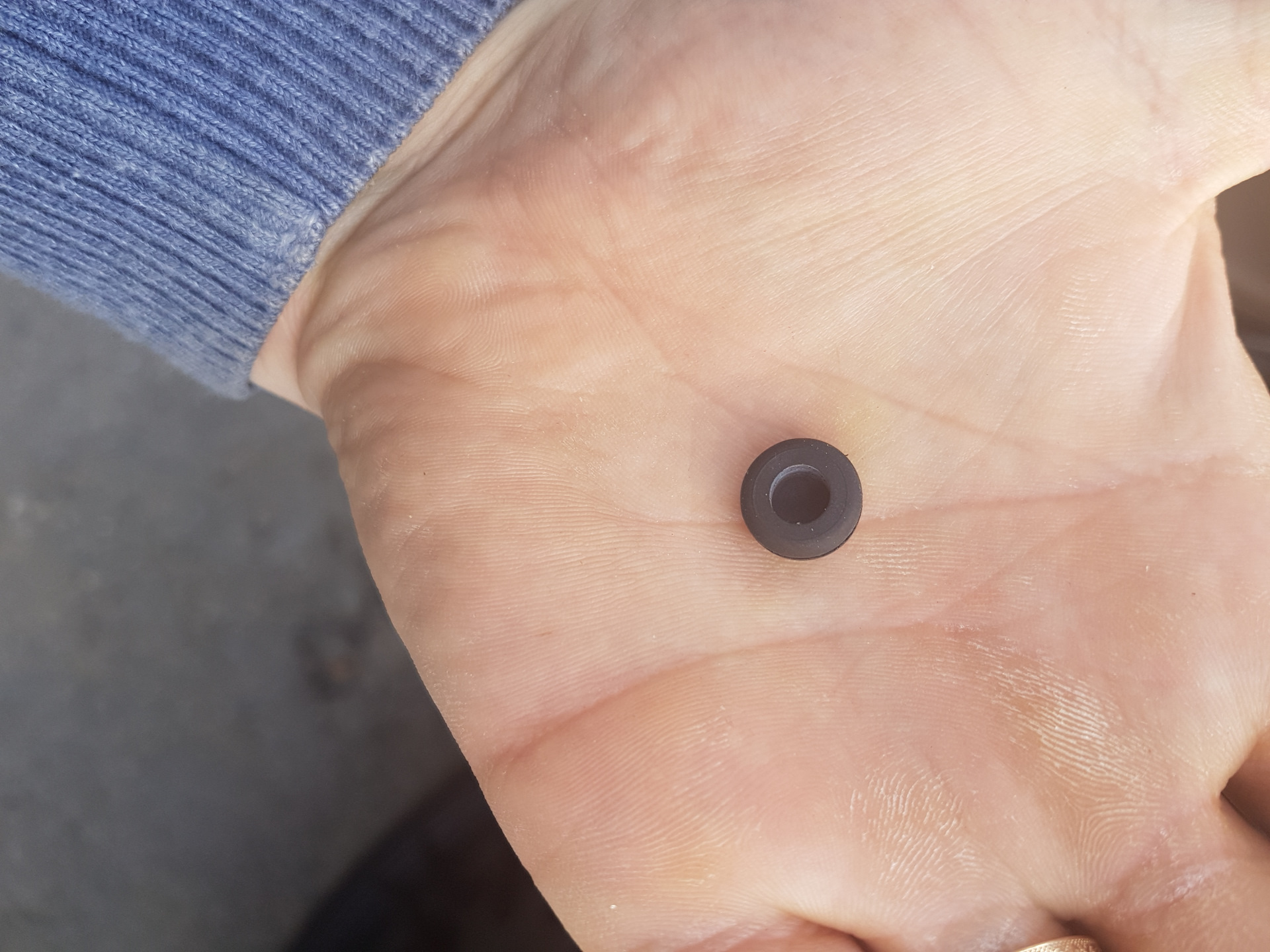

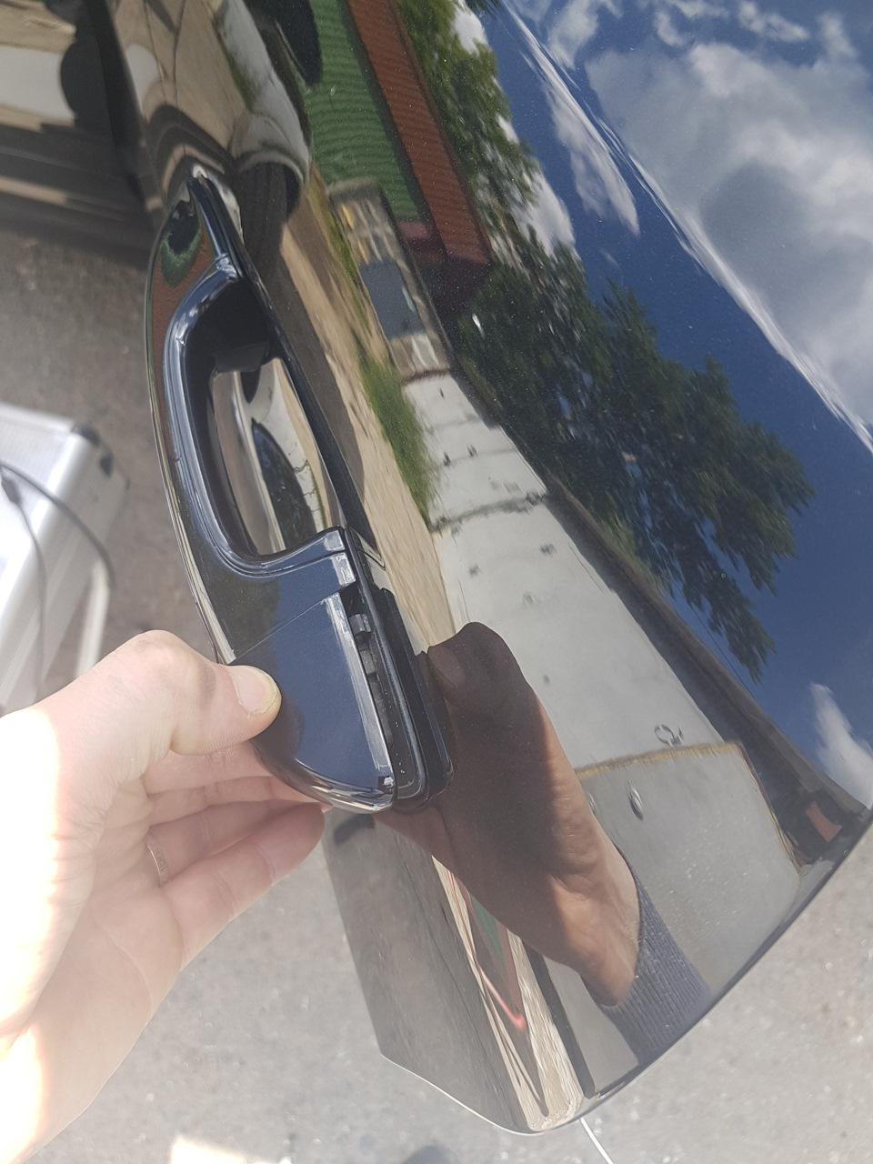

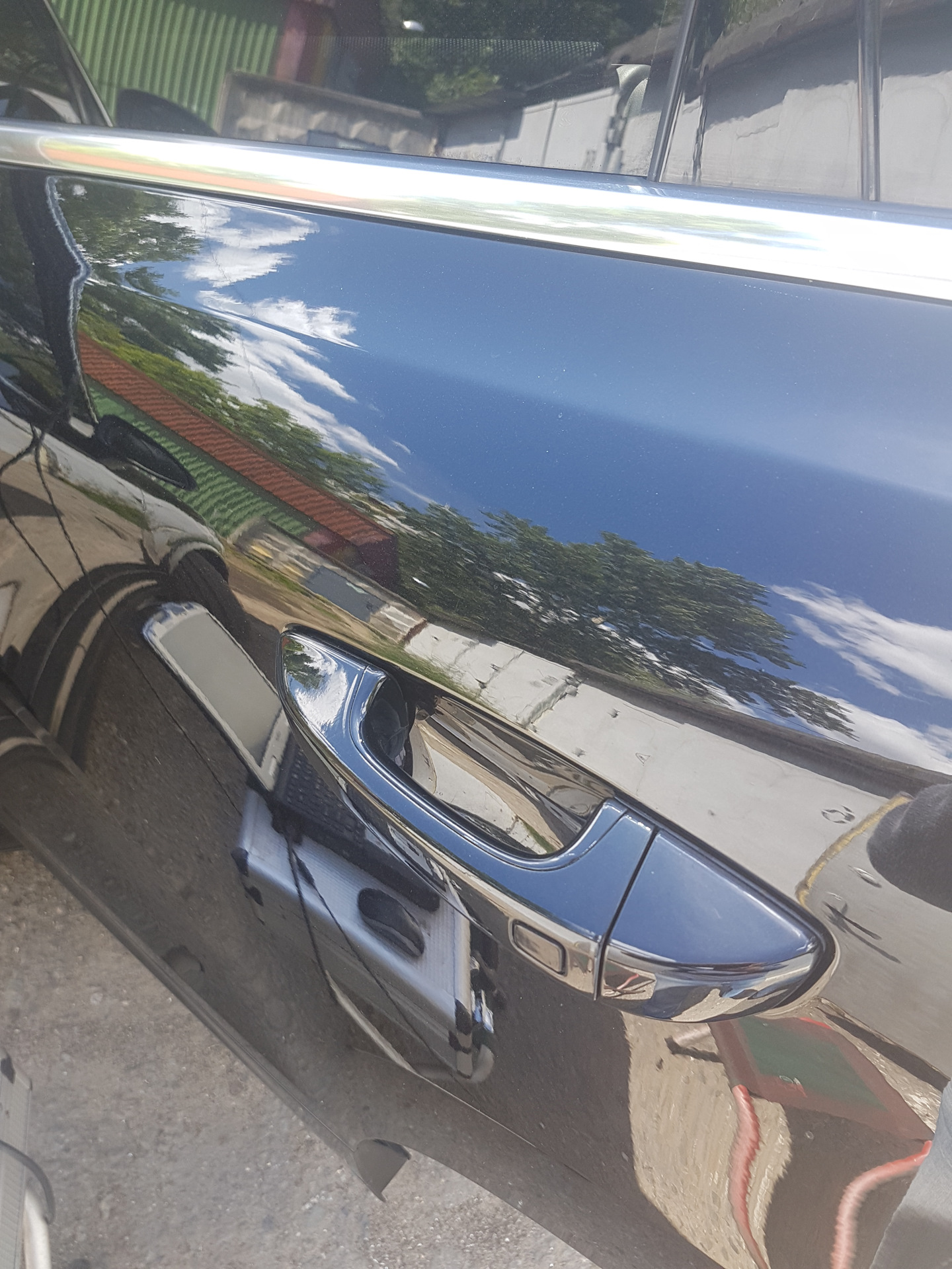

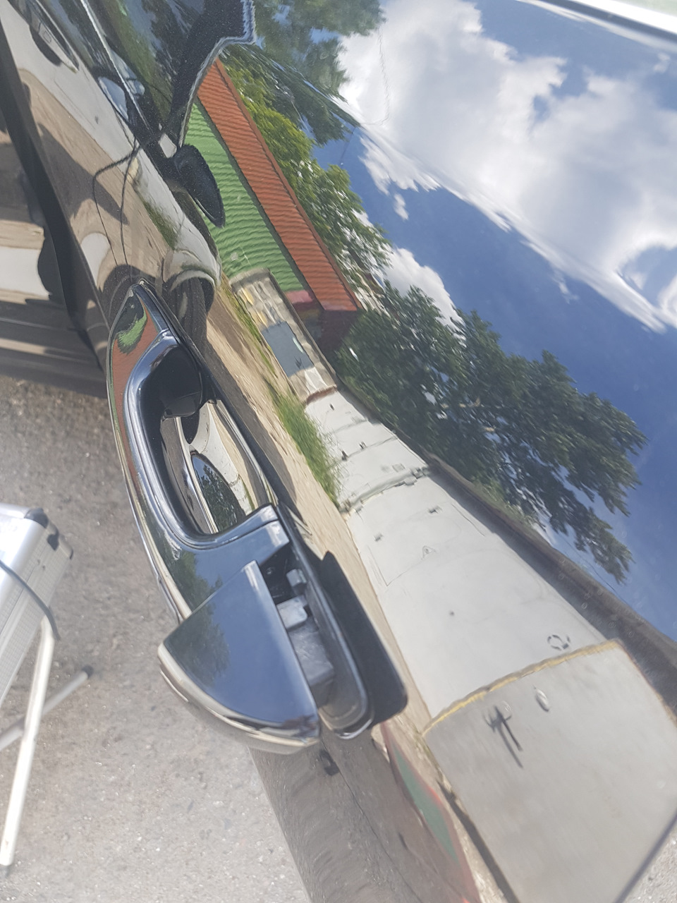

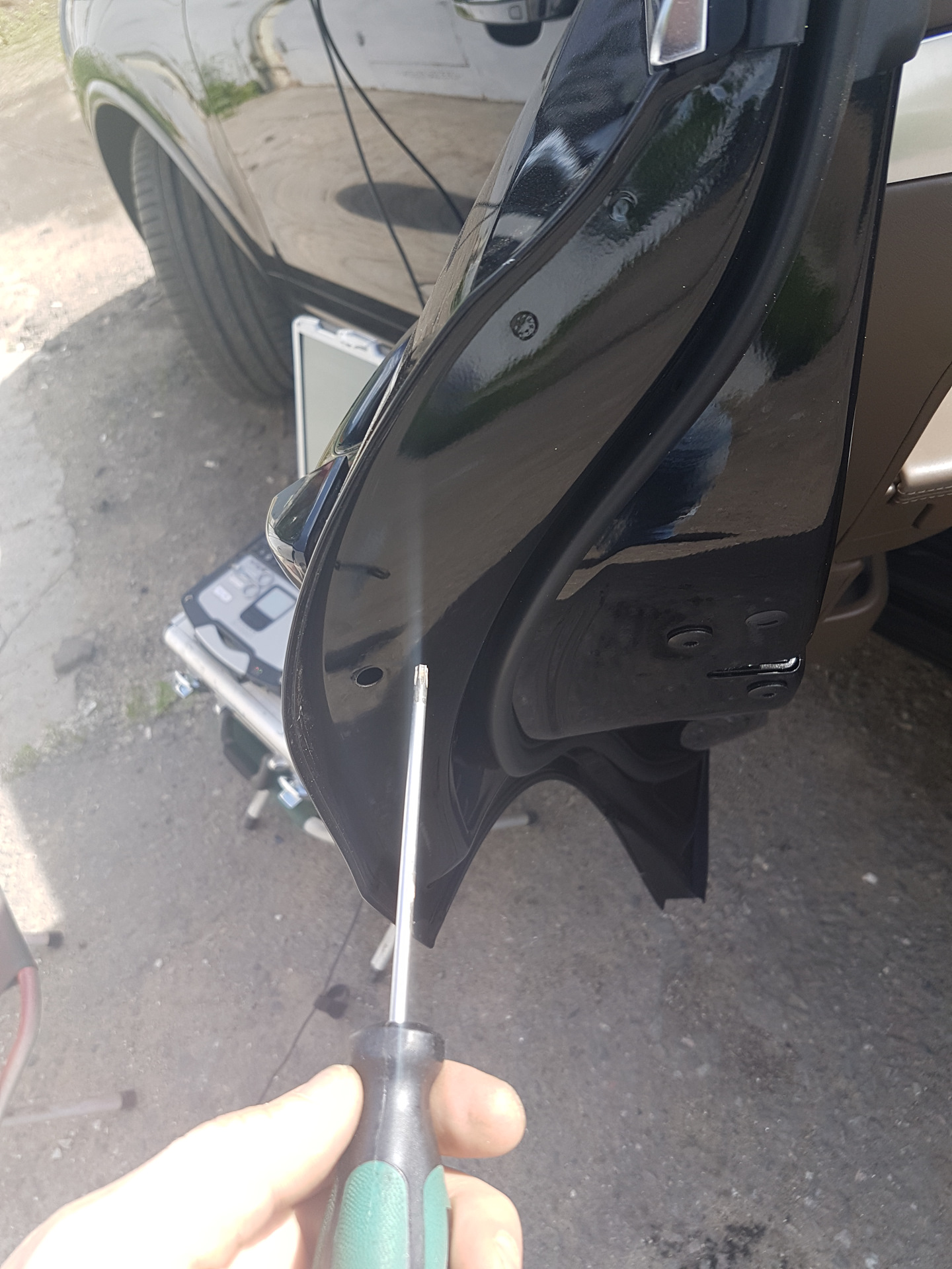

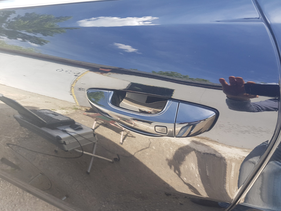

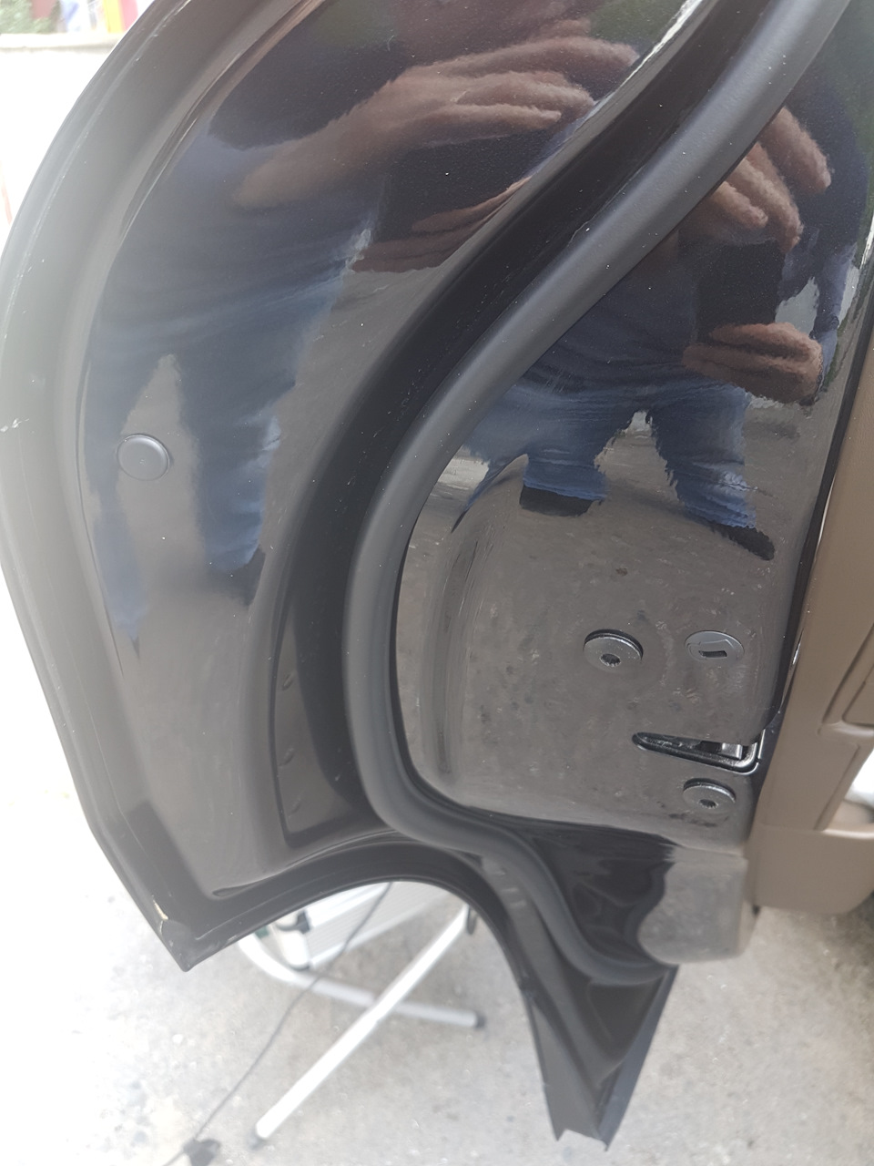

глазами ищем круглый резиновый уплотнитель, а когда находим — демонтируем)Это он)Изготавливаем специальную приспособувставляем ее в специальное отверстие, до упора), да так чтоб она там зацепилась) и на себя ее, на себя)Далее вытаскиваем ответную част ручкиВот онаИ сама ручка если потянуть на себя и в сторону)Ну а дальше делайте с ней что хатите)Собирать надо все в том же порядке, сначала ручка затем ответная частьа как все вставите нужно взять любой узкий (0) предмет и просунув его через ранее известный нам резиновый уплотнитель надовить на защелку замка до характерного щелчка
