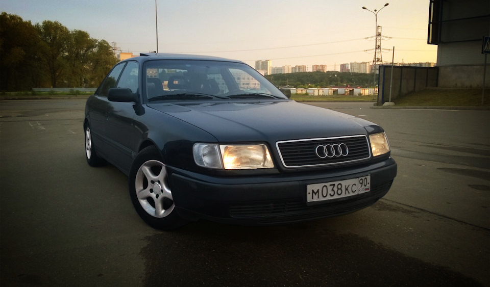

Поехал на тест-драйв. Машину не узнал… Резвая, динамичная, мягкая, все 115 лошадей раскрываются в полной мере. Холостые обороты держит как вкопанные, на горячую запуск без проблем с первого раза, движок очень живо и с приятным звуком реагирует на газ.
Страшно представить, до какой же степени потенциал автомобиля убивался неисправным ПНД и подсосами в стаканах форсунок…
Остаток дня обкатывал форсунки и развлекался стартами со светофоров :)
