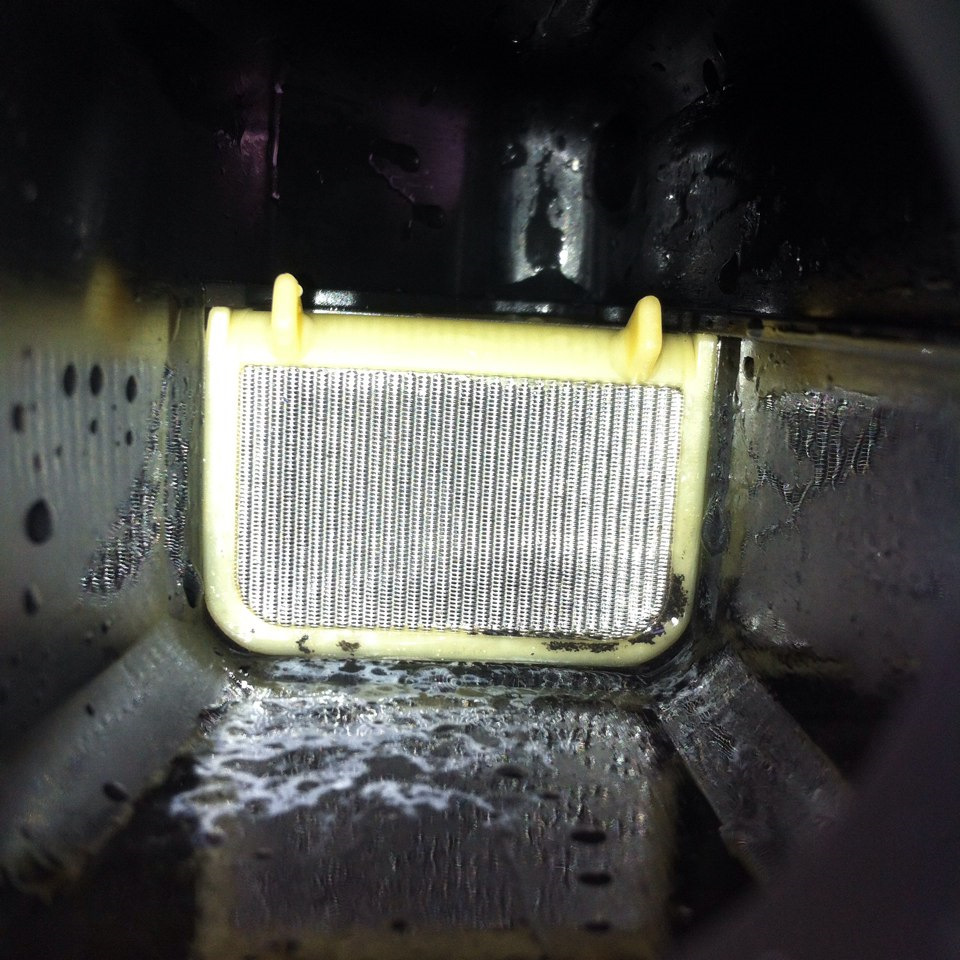

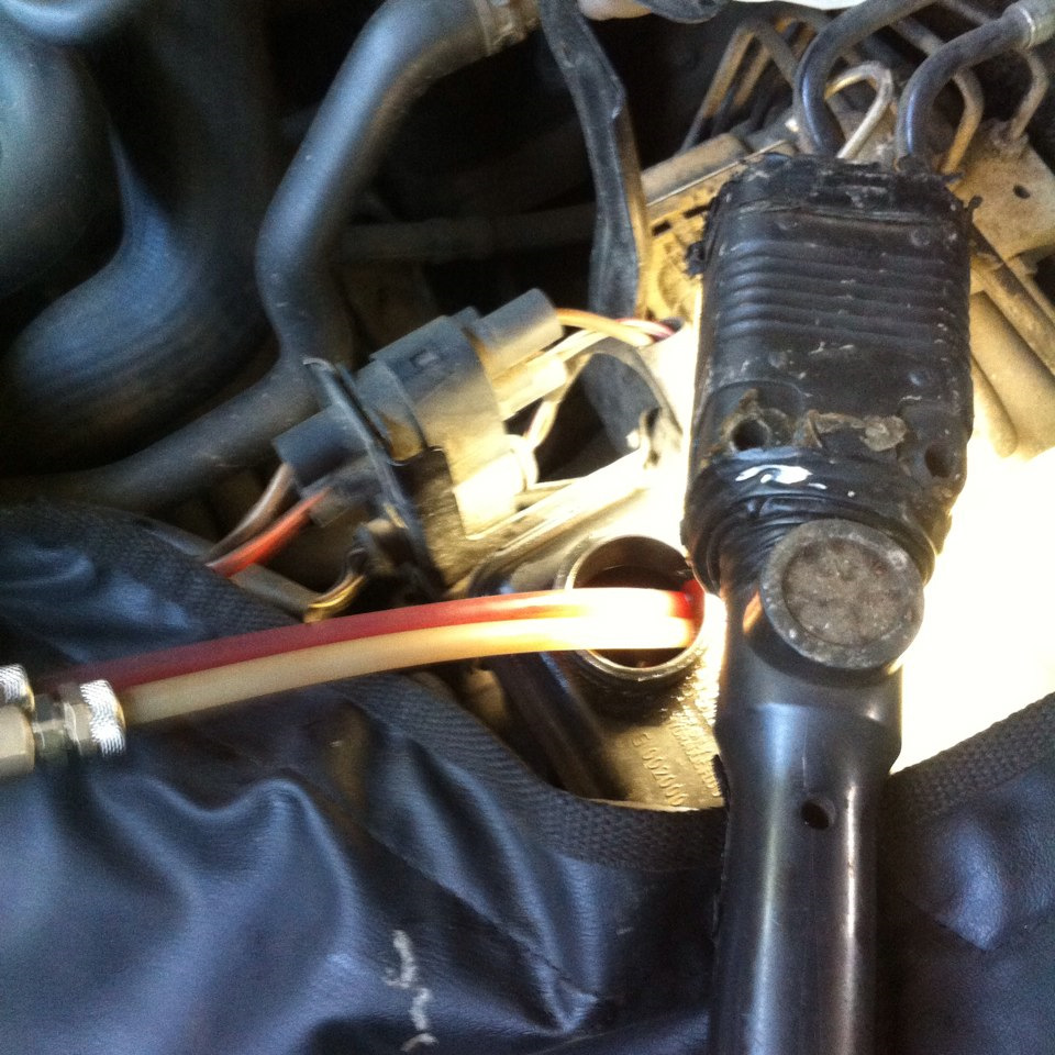

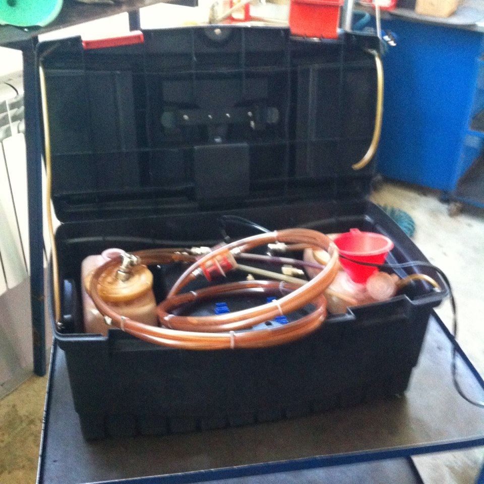

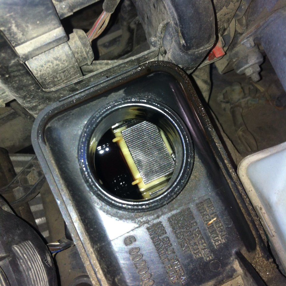

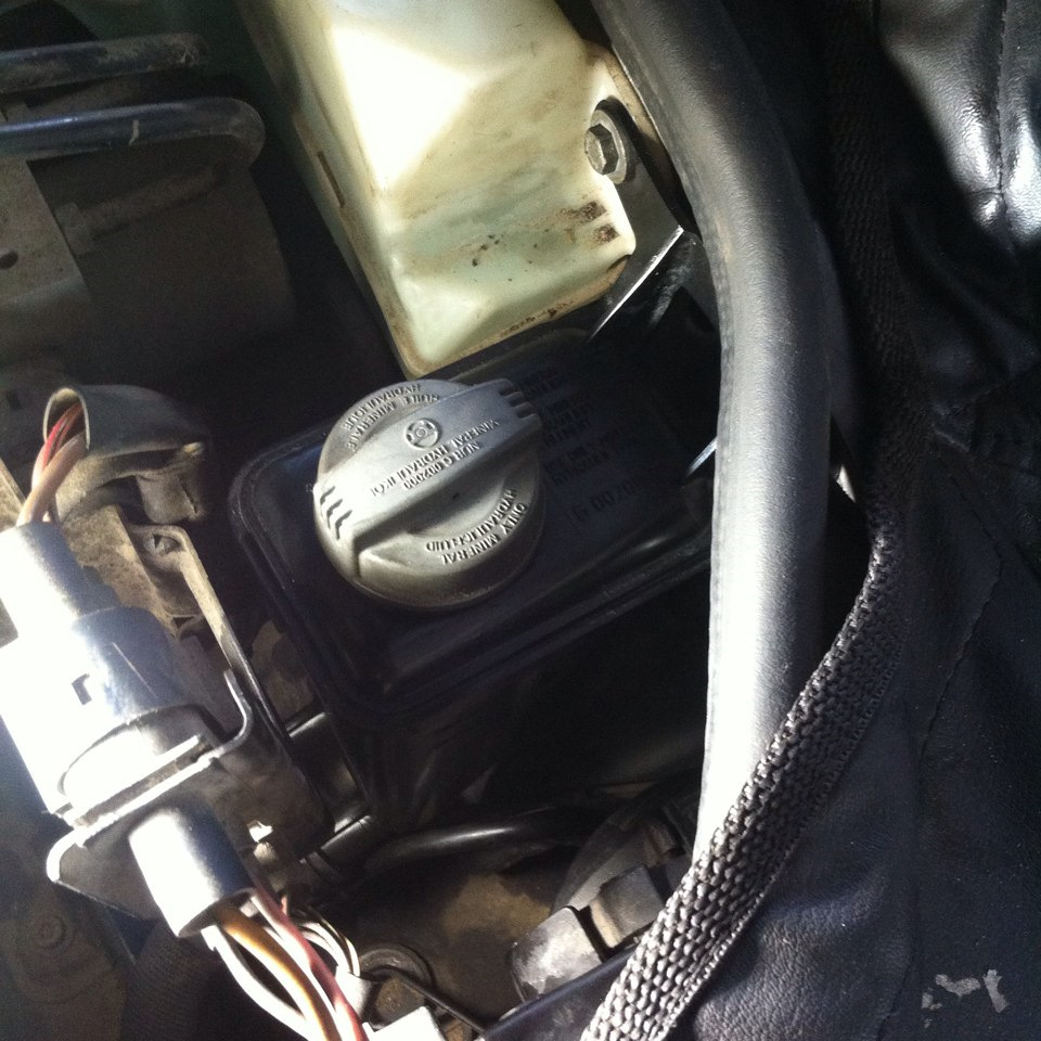

Сначала хотел поменять на Pentosin CHF 11S так как это оригинал G002000 который сейчас не продают. За место оригинала идет замена G004000. Наткнувшись однажды на видео обзор про эти жидкости был сделан вывод, что либо G004000 создана для новых реек, либо специально что бы старые рейки ломались быстрее. Решено заливать G002000. Но не тут то было. У меня оказалась красная жидкость, а это по всей видимости Dextron 3. Начал разбираться почему так. В общем видимо ГУР постарел и требует жидкости по гуще. В одном сервисе начали пугать что ехать дальше нельзя, рейка вот вот умрет. Когда сказал, что я так уже 40000 км проехал, желание разводить дальше пропало. В общем решено не париться и поменять на Dextron 3.
Фото старой жидкости сделать не успел. Порадовало то, что она была не грязная и без каких-либо частиц.
