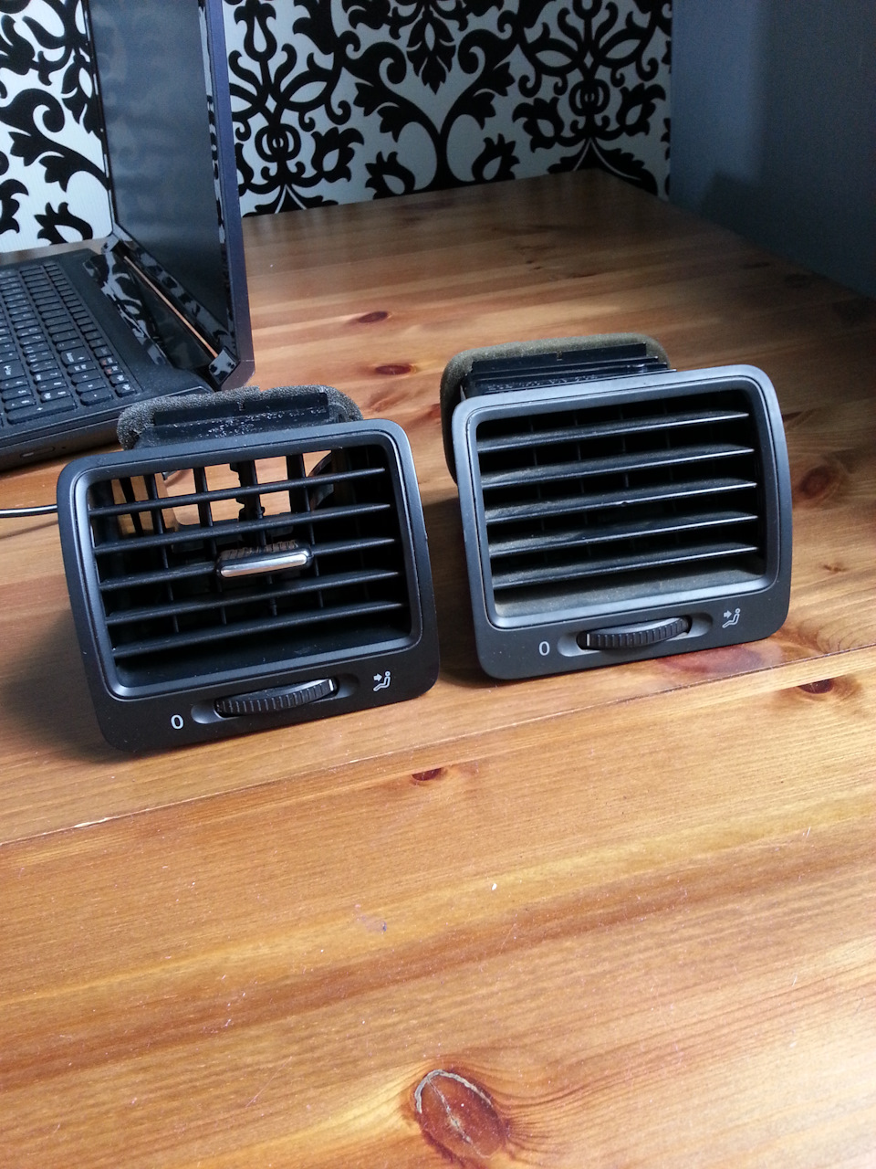

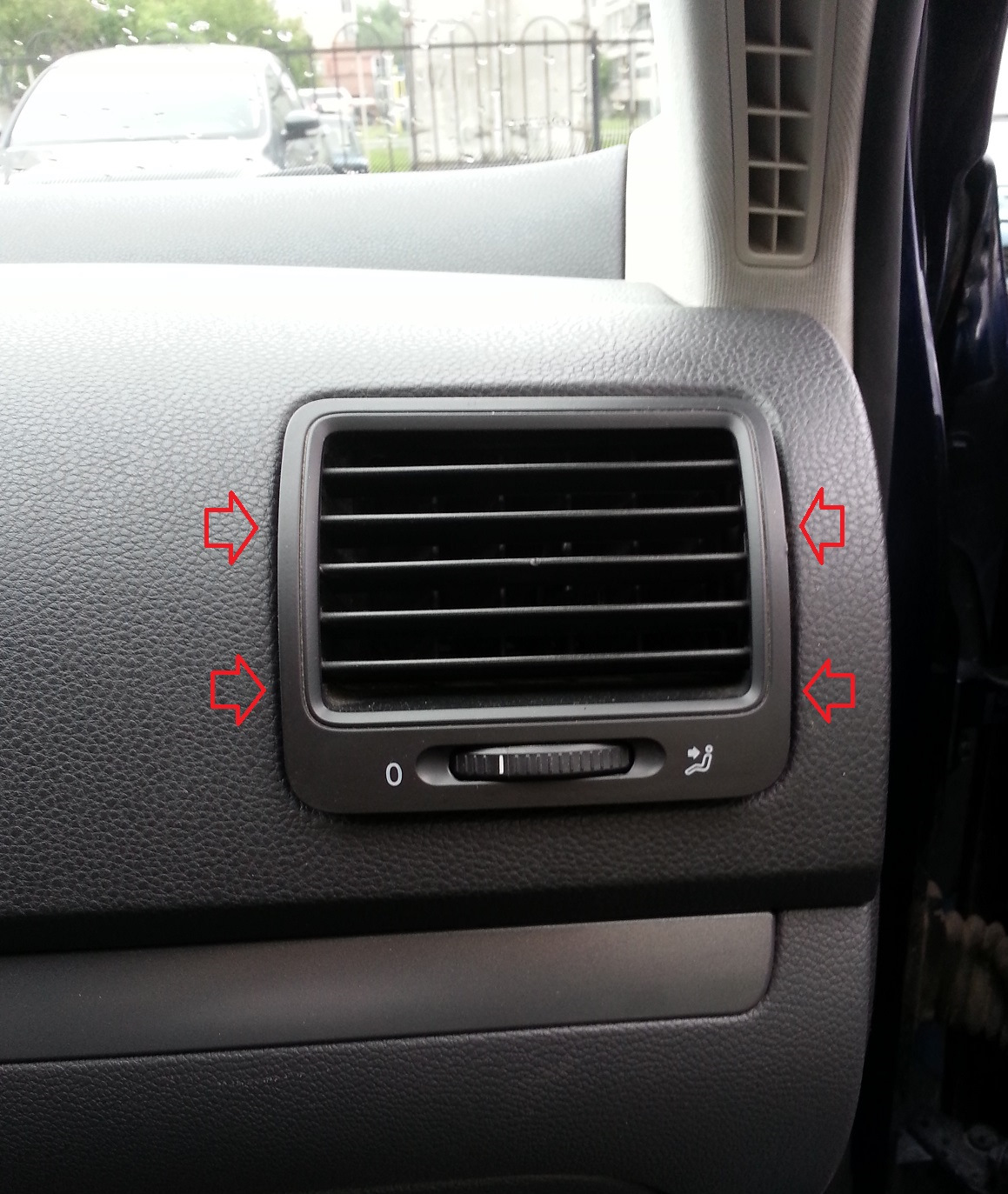

Как уже писал недавно, при покупке машины, не обратил внимание на то, что сломан регулятор направления воздушного потока у правого дефлектора воздуховода.
Попробовал поискать номер детали по каталогу автодока, но ничего из этого не вышло, поскольку там его попросту нет!

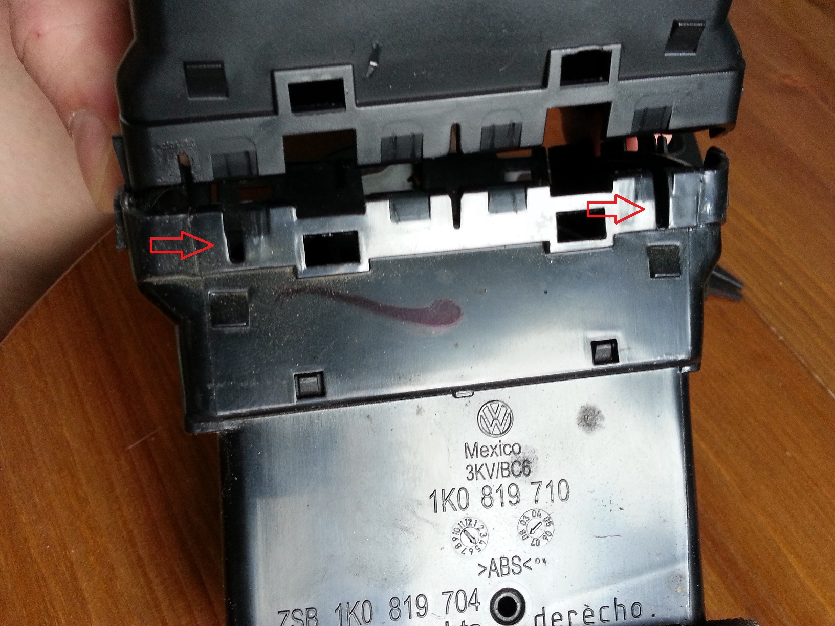

По совету парней с драйва, нашёл дефлектор на разборке, прямо рядом с домом. кат. № 1К0 819 710
Для того, чтобы вытащить дефлектор из панели необходимо поддеть его сбоку в районе фиксаторов, я использовал простую отвертку обмотав её плотной тканью.

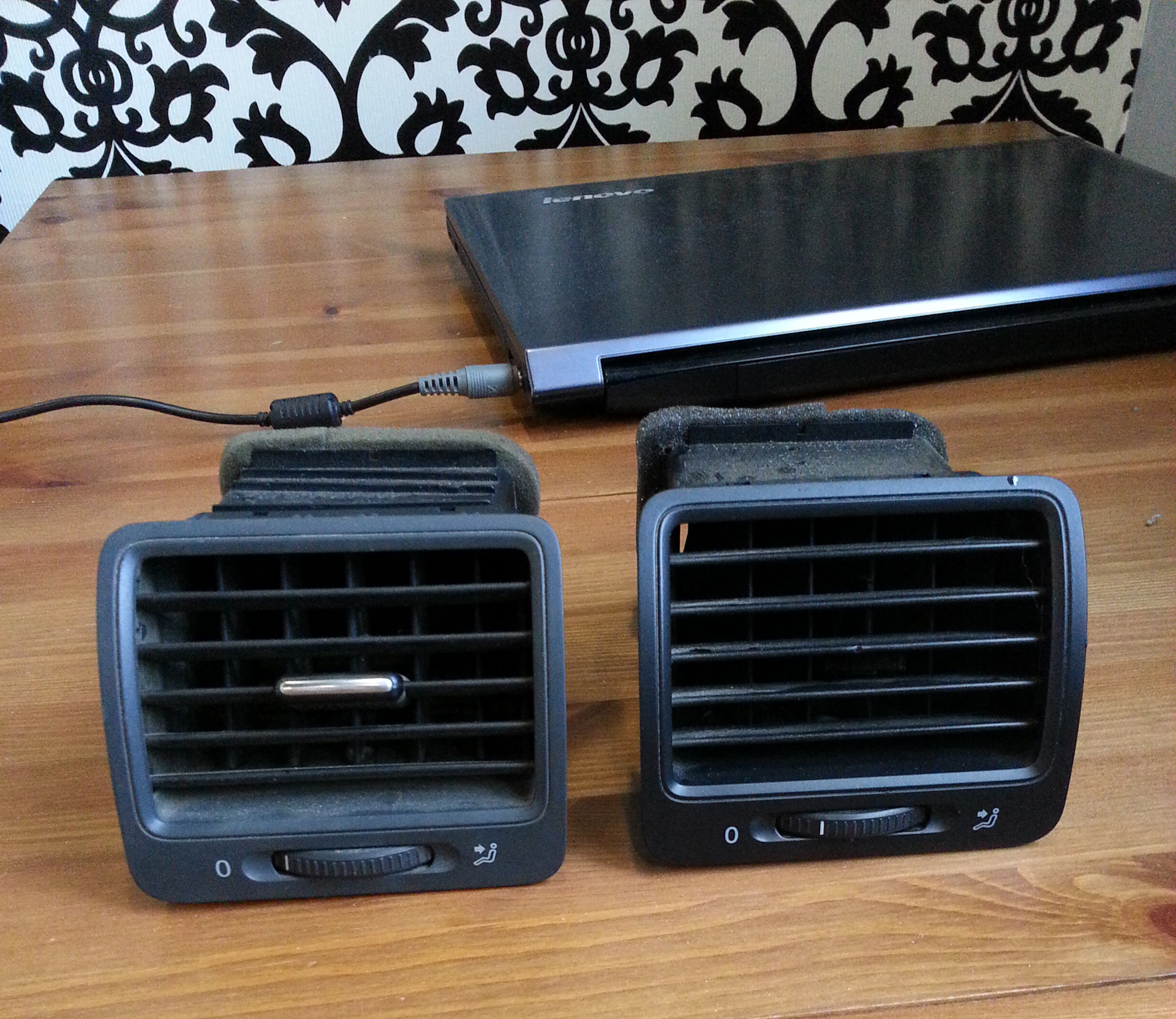

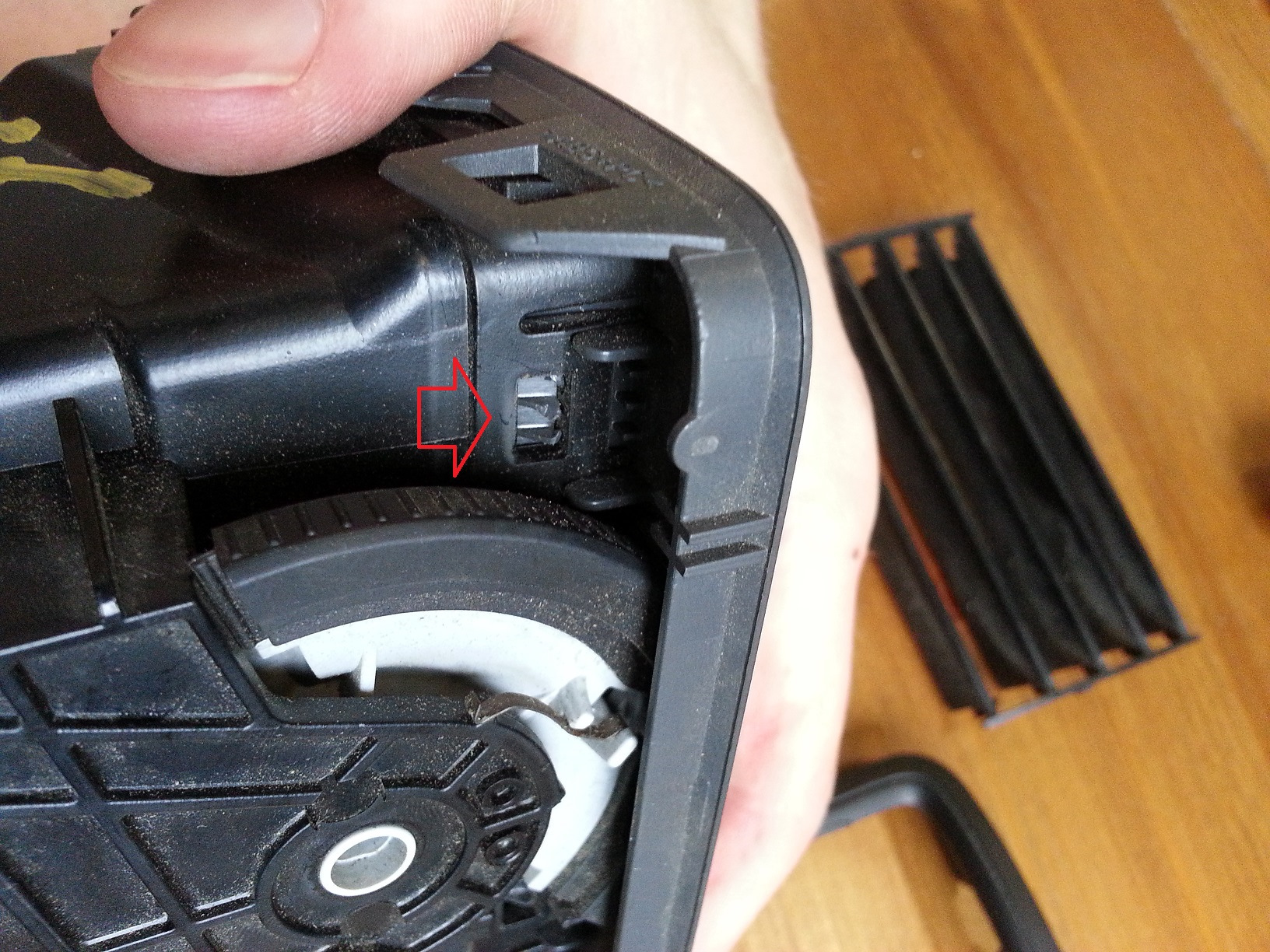

Сравнив оба дефлектора обнаружил, что рамки дефлекторов отличались по цвету!((

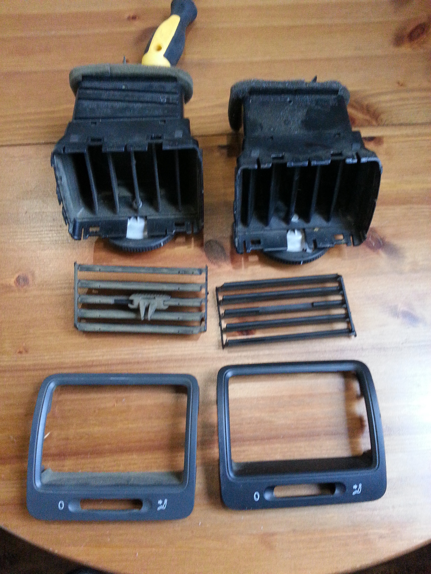

После чего принял решение, собирать из двух один!

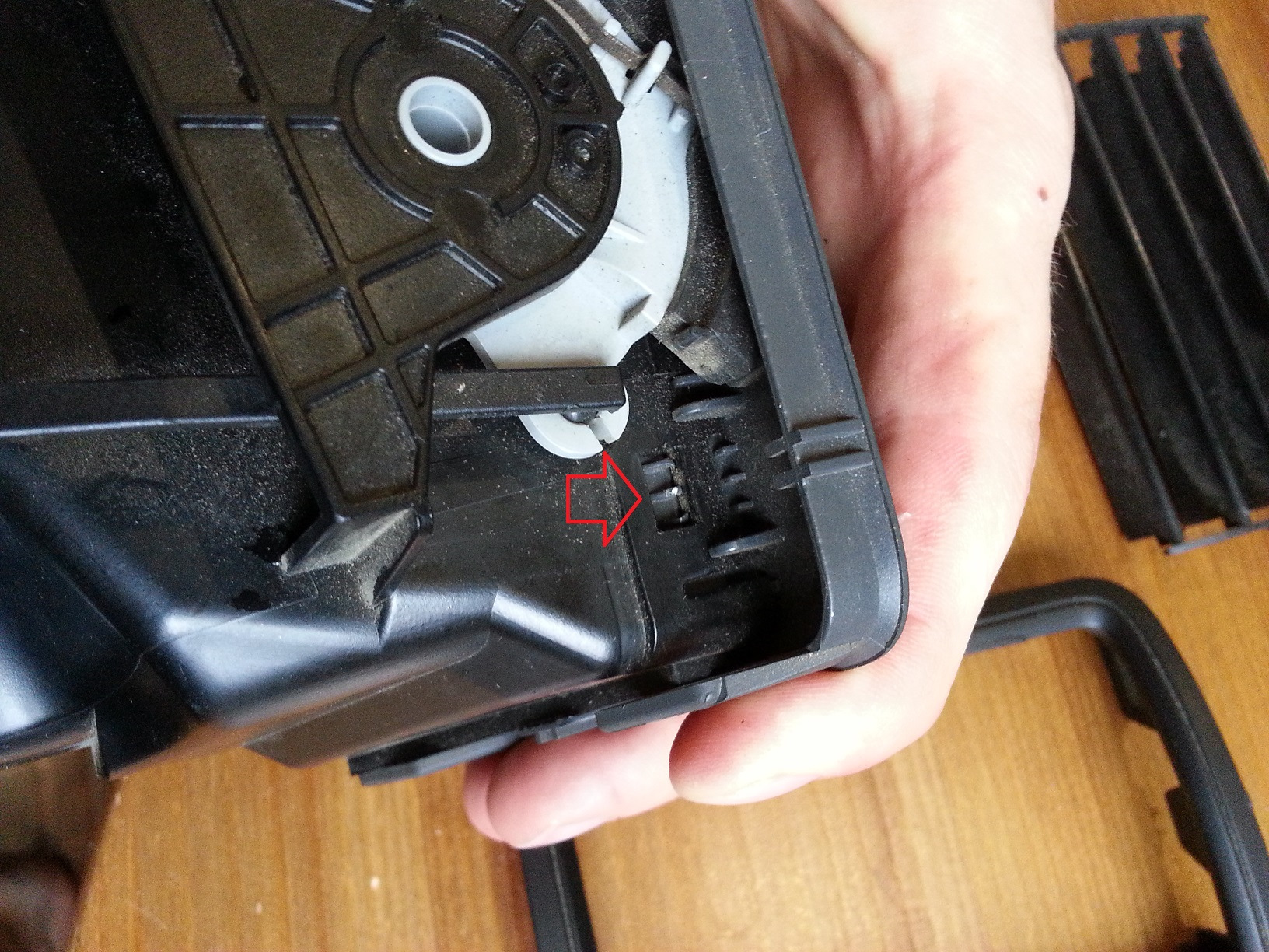

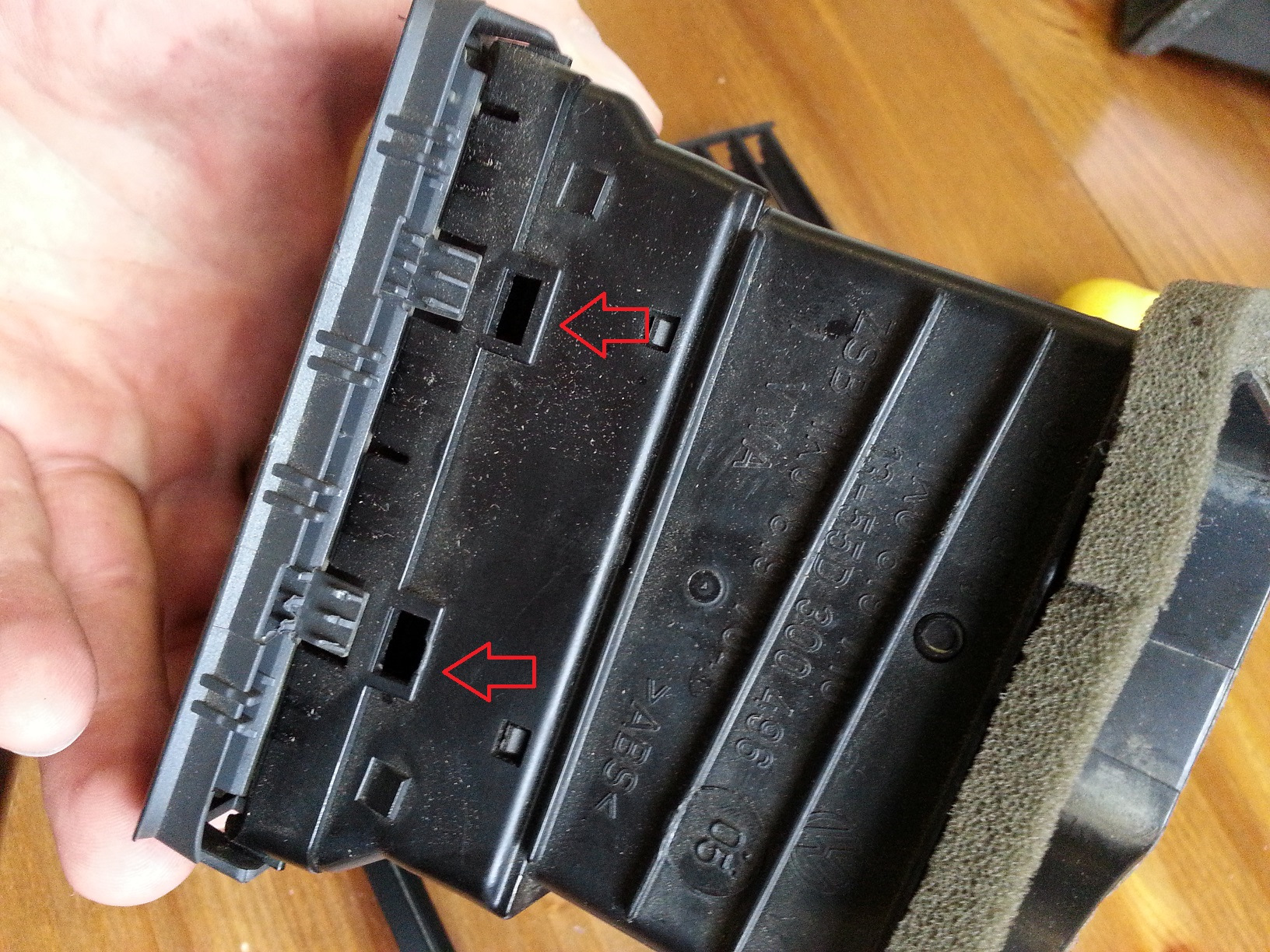

Для этого нужно аккуратно надавить на фиксаторы рамки дефлектора по периметру (всего 4 штуки)
Возможно до меня уже меняли его, т.к. моя машина собрана в Калуге, но воздуховод почему-то оказался мексиканский!
После чего всё моем всё при помощи кисточки и мыльной воды и производим сборку в обратном порядке.
В итоге получаем целый дефлектор воздуховода!
