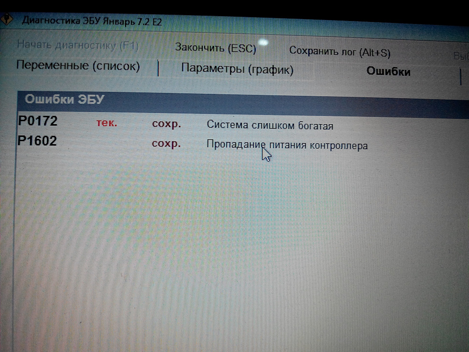

Всем привет. Прошу помощи на холостых выскакивает две ошибки, именно на холостых, когда едешь они пропадают.
Запчасти на фото: PQ172
Появляются они через мину где-то на прогреве, перед тем как загорится чек чувствуется троение двигателя и писк или свист на пару секунд. Как это исправить?

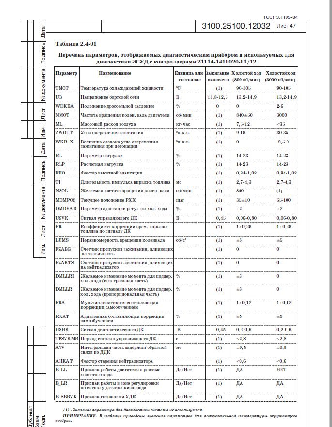

без показаний датчиков это как пальцем в небо если честно…
1.массовый воздуха на хх 12,3-13,6
2.угол опережения зажигания 7,0-11,5
3.длительность импульса впрыска 4,46-5,76
4.текущее положение Рхх шаг 58-68
5. Коэффициент коррекции времени впрыска по сигналу Дк 0,688-0,922
Это на холостых?
Да на холостых
BassLoveR
Это на холостых?
1.12,3-13.9
2.8,0-19
3. 4,53-5,90
4. 64-70
5. 0,688-0,906
держи параметры

Да то что у него P1602 висит это не о чем не говорит, он мог два месяца назад клемму с аккумулятора скидывал и код остался. Надо смотреть что по текущей ошибке, а для этого минимум надо АЦП датчиков глянуть в состоянии покоя и на холостом ходу…
Эти две ошибки сегодняшние, два раза сбрасывал, а они снова появились
Какие
слишком богатая смесь
Ну у тебя время впрыска большое, промой форсы и дроссель

Вторая больше не беспокоит
Дату выкладывай а не ошибки, все экстрасенсы на ТНТ
