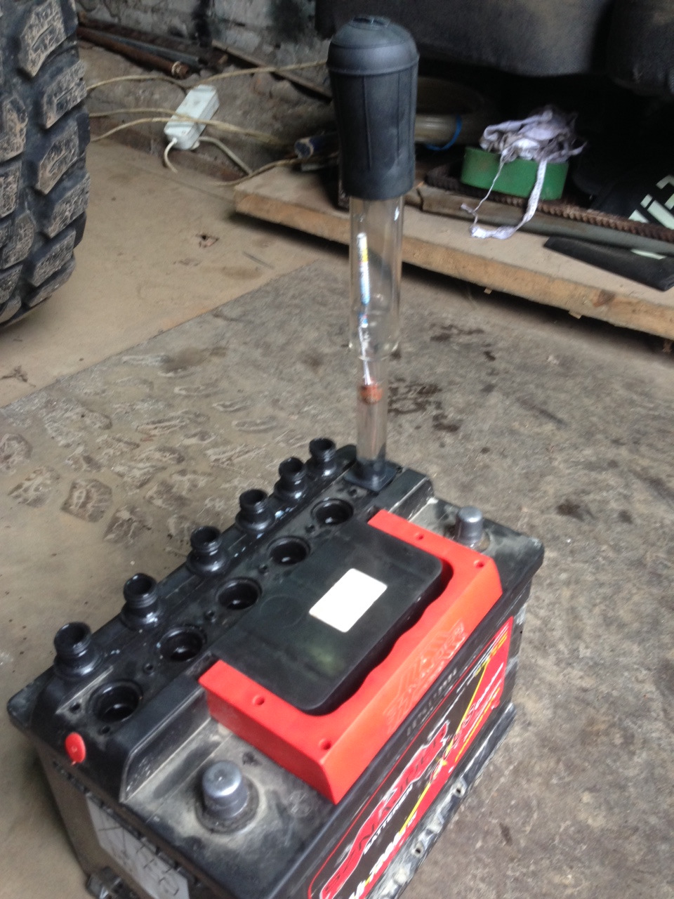

Прожив почти 2,5 года скоропостижно скончался наш аккумулятор Sznajder 75 а/ч с пусковым током 720А (Выбор и покупка — тут) В один прекрасный день машина не завелась.
Сняли аккумулятор и отправились домой для опытов.
Измеряя плотность в банках было выявлено, что плотность электролита 1,21 во всех банках, а в крайней плюсовой банке 0.
Доливали электролит, в крайней банке мутный осадок. Заряжали целый день. В итоге был поставлен диагноз: одна банка рассыпалась, причина не известна.

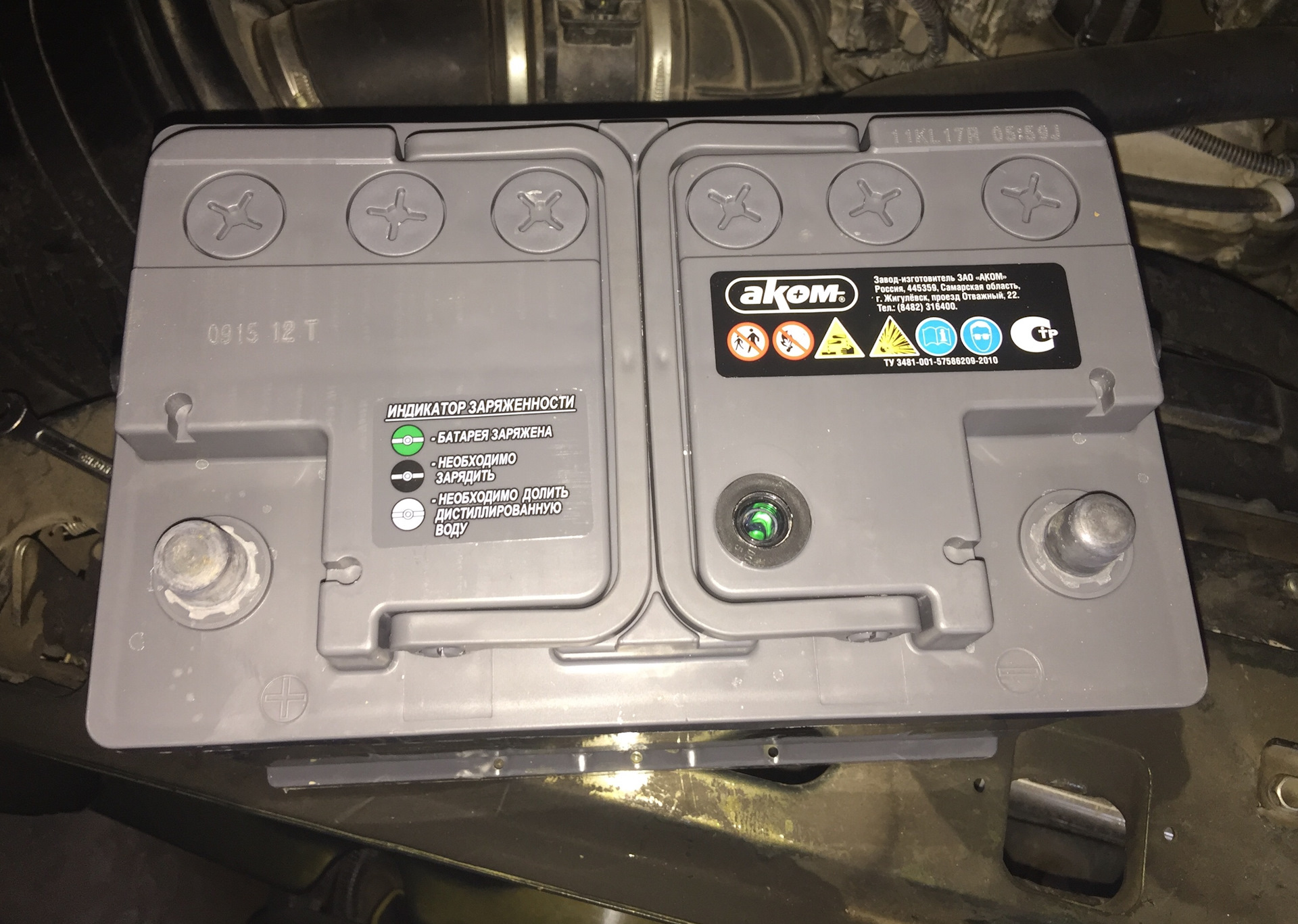

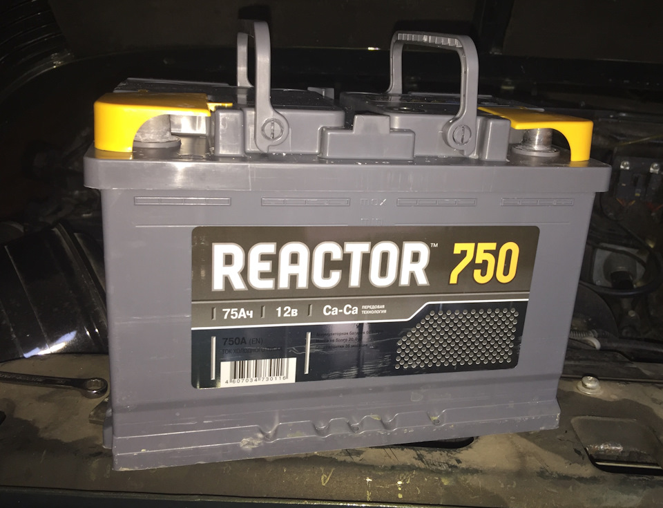

Проанализировав предложения на рынке остановились на двух вариантах Titan Arctic и Аком Reactor, оба 75 а/ч с пусковым током 750А. В итоге решили остановить выбор на обслуживаемом Reactor, т.к. Titan не обслуживается.
Отзывы в интернете противоречивые, как и по любому другому аккумулятору. Посмотрим как будет в эксплуатации.

Вы его добили доливанием электролита. В акб можно доливать только дистиллированную воду. Акб от сестры достался с теми же симптомами. Доливка воды и зарядка около 2х недель малым током — все банки восстановились до 1.27. другое дело если незаряженый акб прихватило морозом. Тут уже без вариантов — деформация пластин и короткое замыкание.

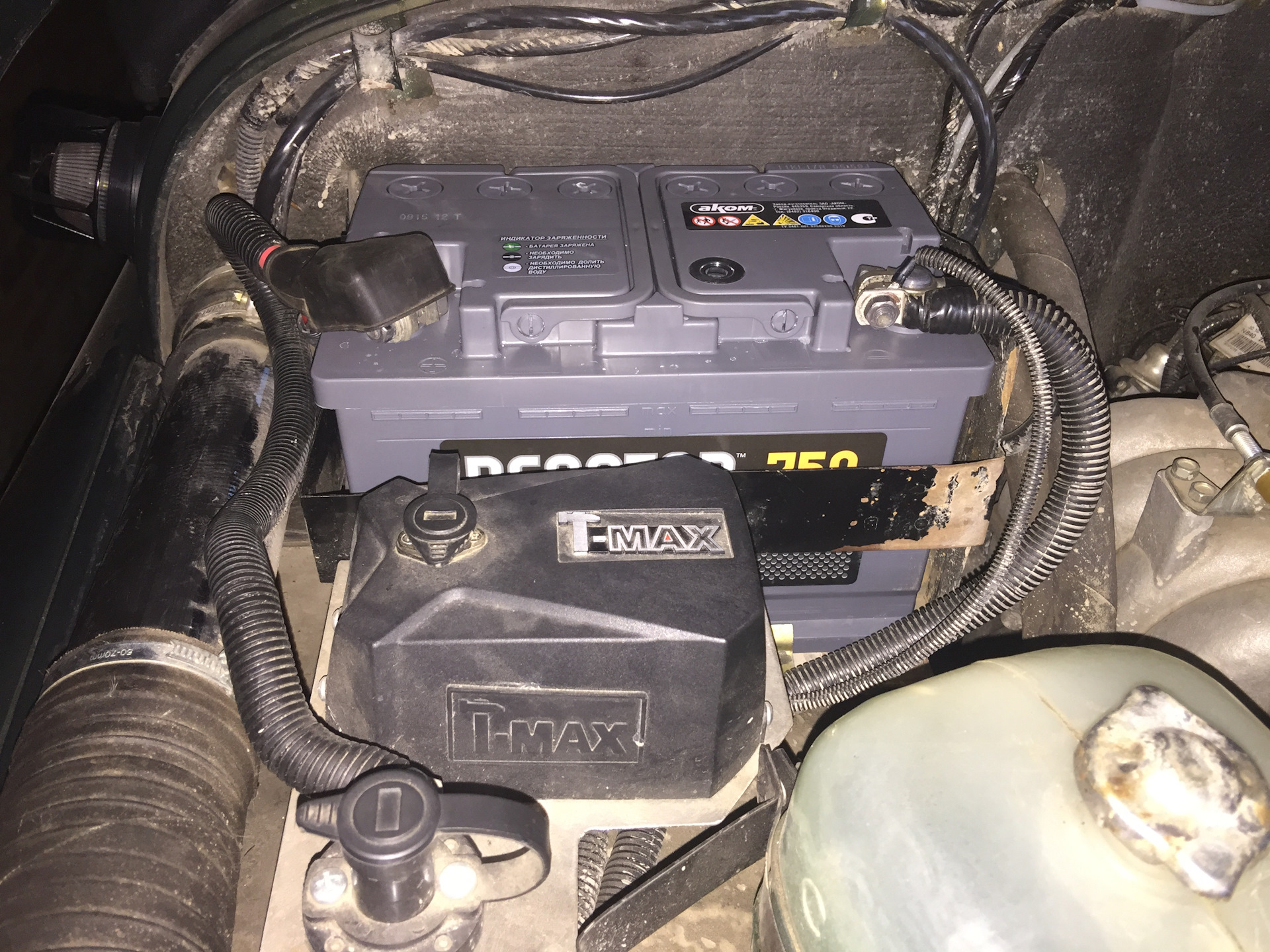

Трудно сказать. скорее из за условий эксплуатации. У меня на легковушке тоже 9 лет аккумулятору, и никаких проблем тьфу-тьфу. На УАЗ очень сильно высаживает аккумулятор лебедка и дополнительное оборудование. Плюс мороз конечно не способствует долголетию АКБ
Красивый! )))
Блок управления лебедкой красиво смонтирован респект!))

а я реактор недавно выкинул, банка разлетелась через два года .Противоречивый аккум, не хотел он у меня нормально работать
Согласен, отзывы разные по нему. У кого-то год-два, у кого-то и 5 живет ))) Посмотрим, потестим ))
кстати, тоже крайняя банка лопнула)
