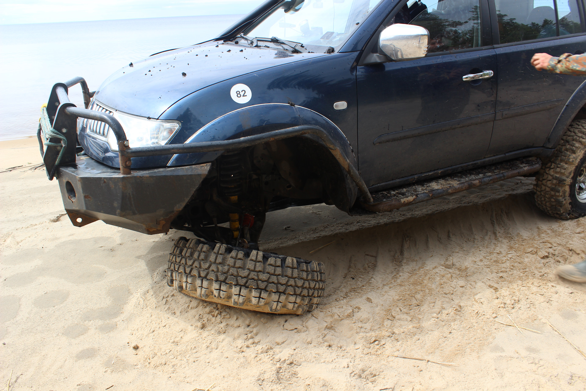

Что послужило причиной сему инциденту?
Усталость металла.
Аж страшно… И просто на ровном месте? Ничто не предвещало и не провоцировало?
Каков пробег был?
Пробег 130. В лесу что-то начало похрустывать. До этого ничего не предвещало.

Зафотайте что выломало?
Крепление шаровой.

Металл хороший и на нагрузки расчитан. Видимо были удары некислые. Катать по горам да по зимникам и впервые сломало рычаг за 8 лет … кхм да вы батенька закушались.
Про металл ляля не надо. Я его варил и знаю что там за металл и по толщине видел ни раз. Но машины эти не для моего использования ни разу — что в общем давным давно известно.
Ну дык и я говорю 8 лет это отлично при таком жестком юзе.
mm178
Причина именно усталость металла и коррозия под проставкой.
Первопричина это жесткие условия эксплуатации к которым инженеры митсубиси машину не готовили.

привет, под шаровой проставки стоят?
Я бы сказал над шаровой. Да стоят.
А нижний рычаг не опущен на величину проставки над шаровой?
Т.е. как ставят подрамники? Нет… Опасно это в лесу получается. Крепления жиденькие становятся — их сносит в лесу об камни и пни.
Тогда ничего удивительного что так рычаг разорвало, виновата в этом проставка над шаровой. Себе давным давно так его услилил, на всякий пожарный, но! у меня нижний рычаг был опущен — www.drive2.ru/l/4834500/
SergejL
Изменяется геометрия работы верхнего рычага, на деликах таких случаев когда с одной проставкой так же полно.
Да, это понятно. Еще и толщина металла там миллиметра 3 всего.
Согласен, металл там тонковат:)

Однако! =(( Чем все закончилось Сергей? Ты вернулся домой?
Все закончилось заваренным рычагом. Получилось лучше чем новый:)
Молодца!
Ну это решение было явно лучше чем ехать в Вологду за 400 км и искать рычаг по разборам и магазинам.
