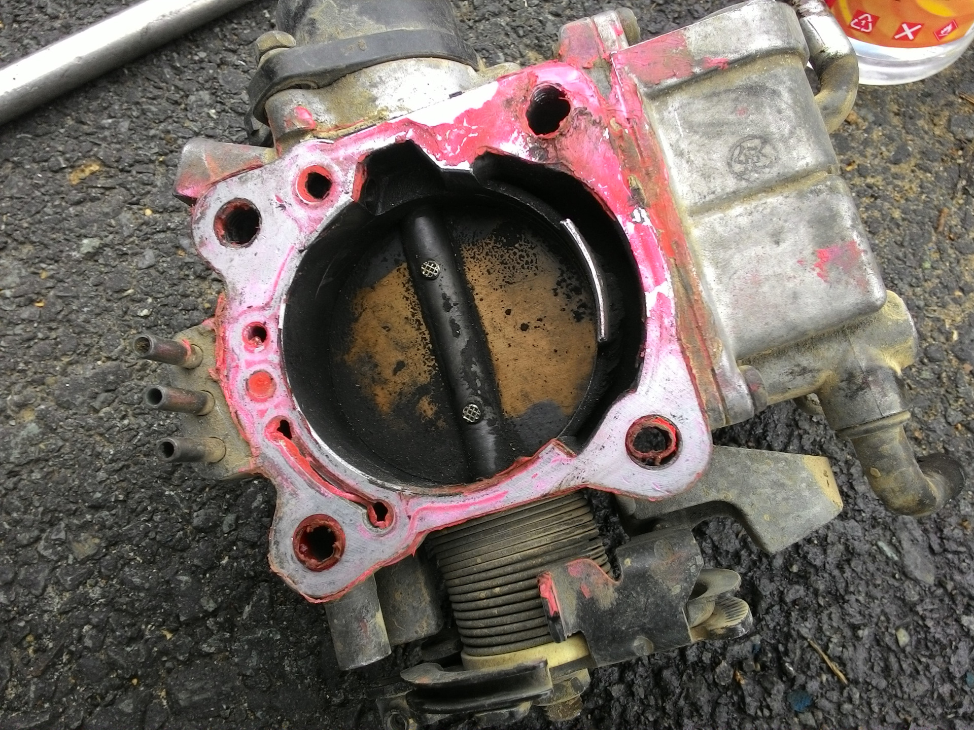

Не смог найти прокладку под дроссельную заслонку и прокладки под EGR.
Куда бы ни заходил – нет в наличии, только под заказ через 10 дней.
Так что тут как раз и понадобится герметик – специальный для высоких температур.

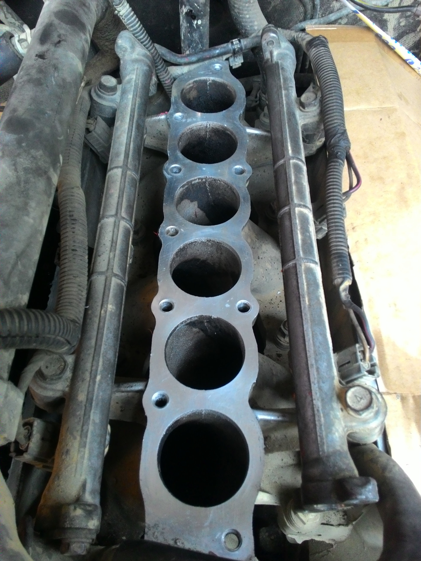

Разбор
Как обычно, снимаем аккумулятор, чтобы ничего не коротнуло.
К тому же, полку аккумулятора удобно использовать для ключей, головок и т.п.
Затем скидываем косу с катушек, да и вообще всех фишек, которые есть рядом с впускным коллектором.
Можете не бояться снимать фишки – они все разные, поэтому в другие места их не воткнёте.
В общем, далее разбирать и разбирать.
Те болты, что я откручивал, я закручивал обратно, чтобы не забыть, куда какой.
Советую по ходу разбора фотографировать, чтобы потом можно было разобраться, что как шло.

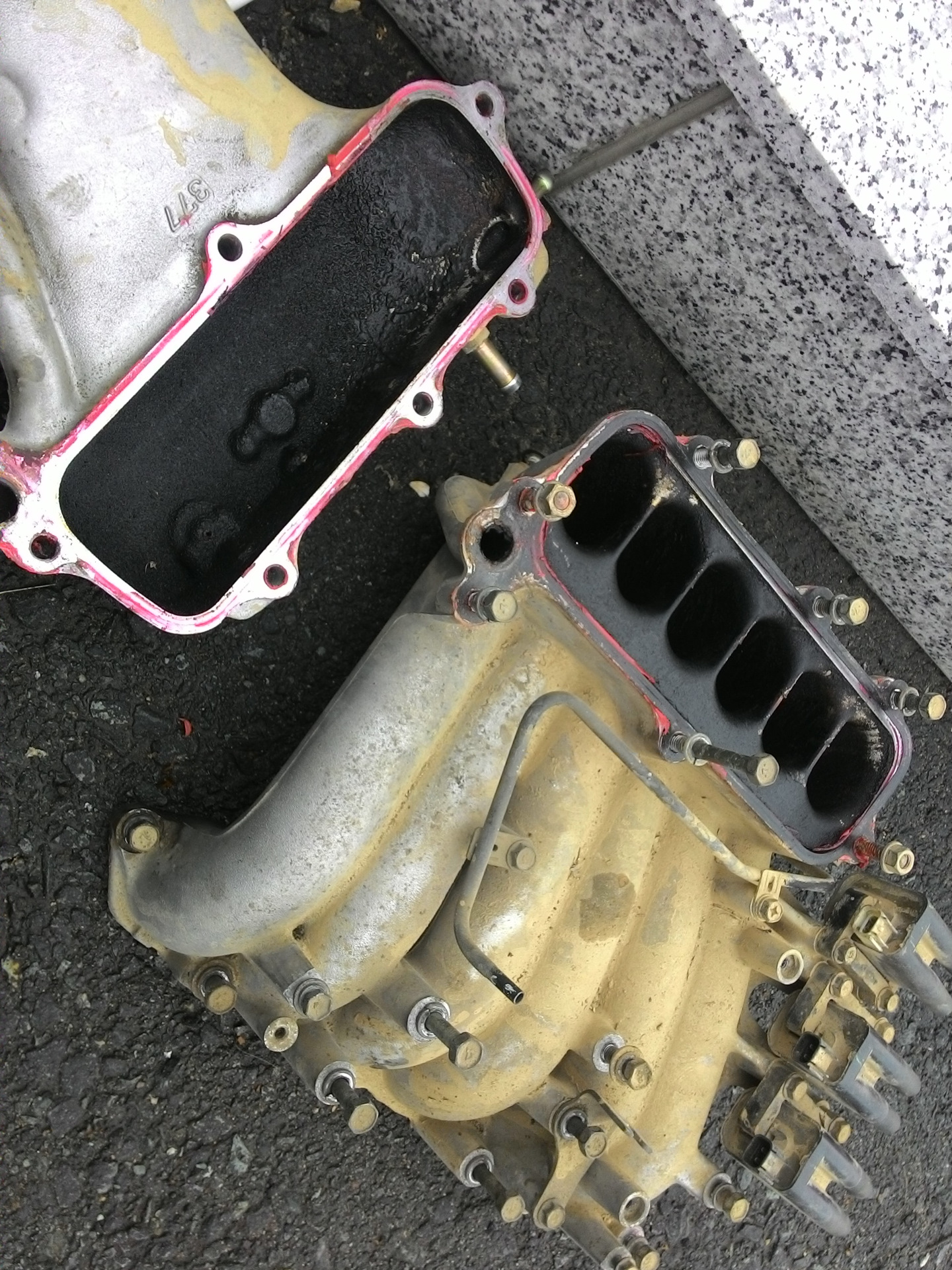

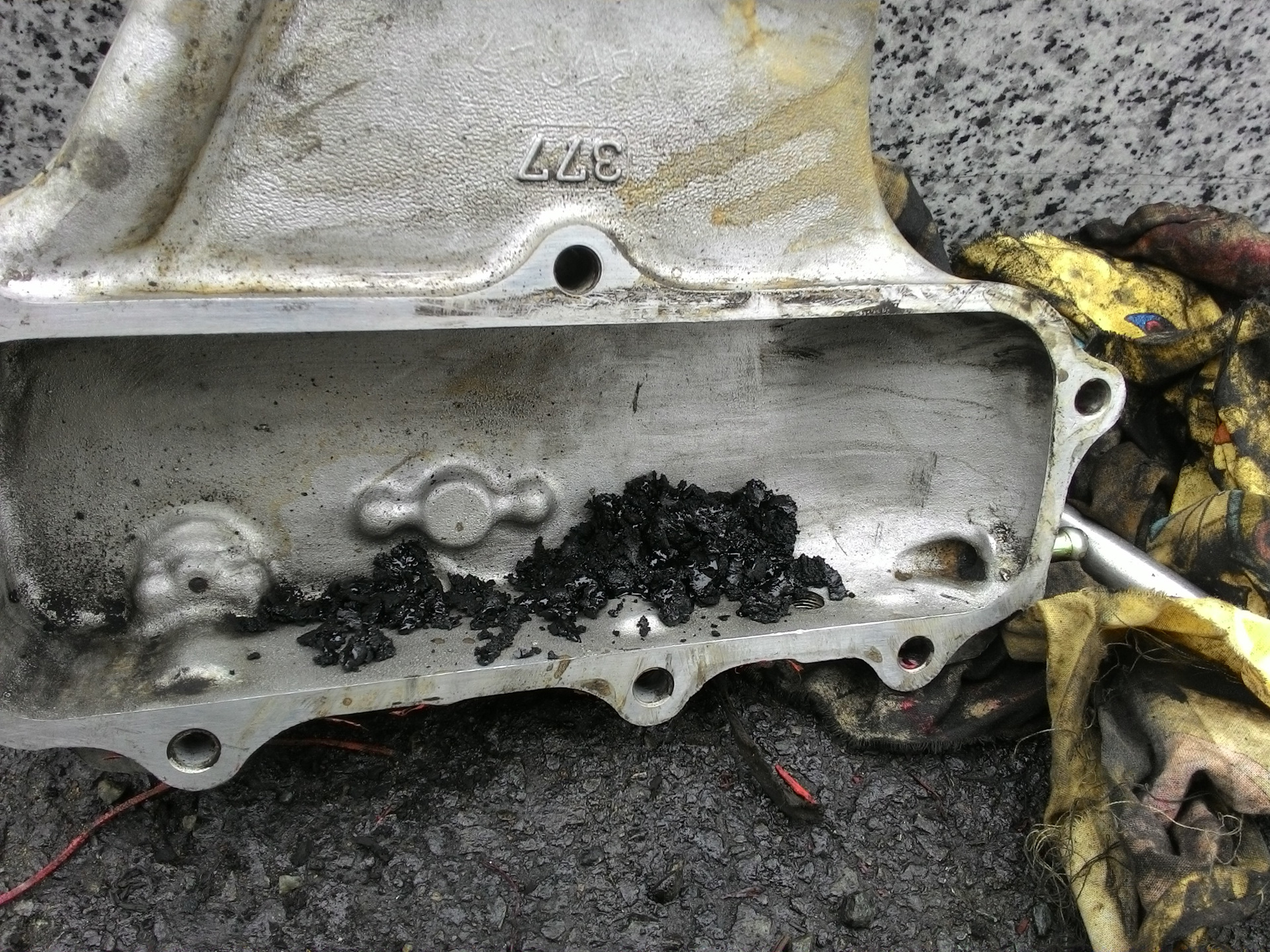

Грязища-то какая!
Когда я снял впускной коллектор, я оху… охренел – сколько же там всего накопилось!
Как я был прав, когда на всякий случай взял большие бутыли ацетона и растворителя.
Сначала я скоблил плоской отвёрткой, ибо растворитель бы очень долго всё это разъедал.
Потом уже заливал растворитель, брал тряпку, и вперёд, всё это оттирать.
Часть трубок вообще были наглухо забиты – их я пробивал сначала гвоздиком, а потом уже всё тем же растворителем и тряпкой.
Чтобы тряпка пролазила, я нарезал из неё полосок сантиметра 2-3 в ширину.

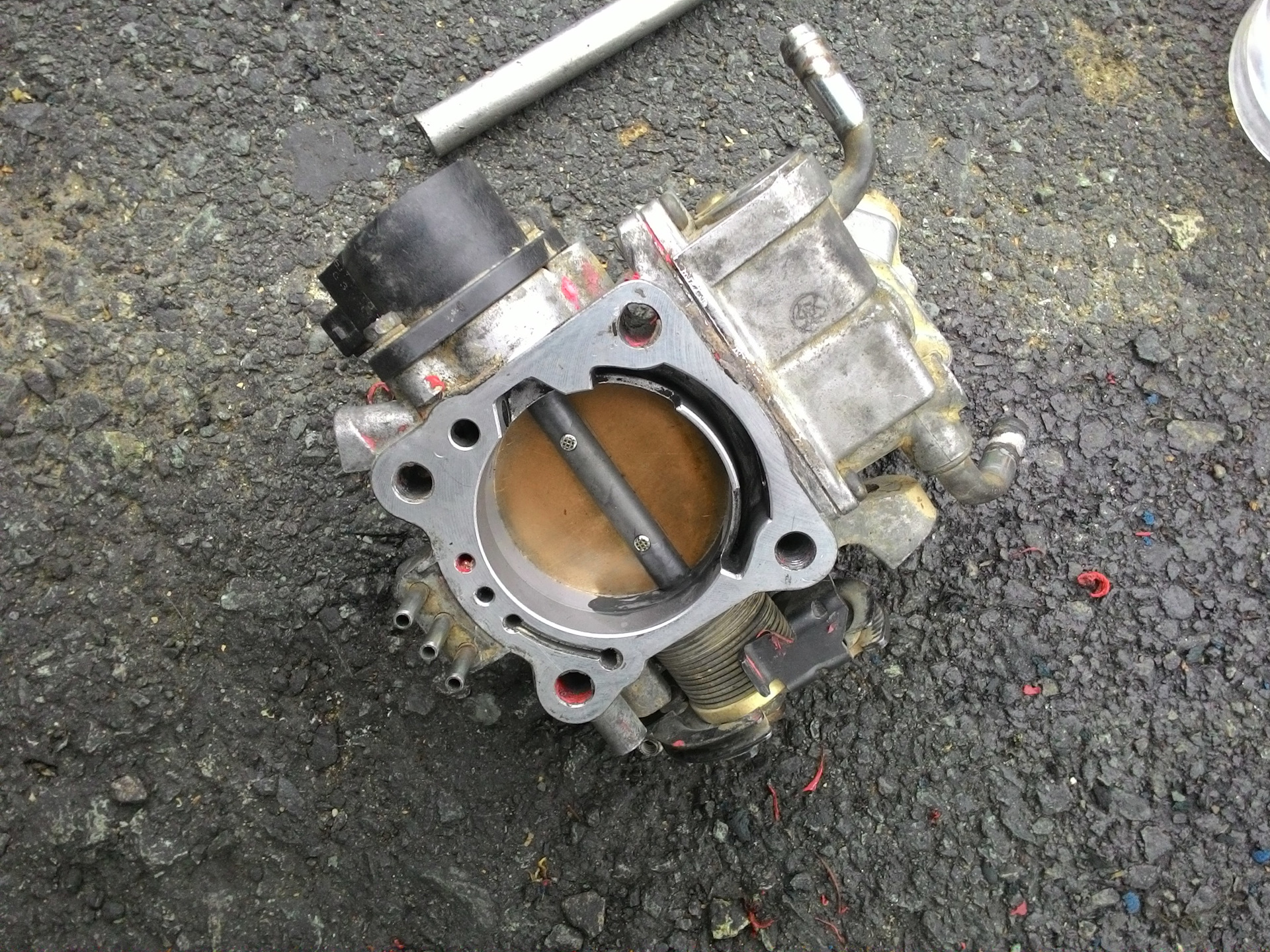

Из дроссельной заслонки я вытащил круглую пластину – там всего два болта открутить.
Так удобней, да и почистить можно всё гораздо качественней.
Вообще, сейчас самое время почистить всё, что можно.
Потому что не так часто в обычной жизни снимается впускной коллектор.

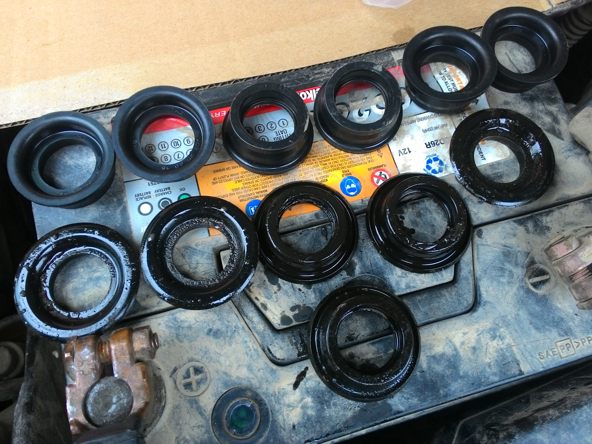

А вот кольца (прокладки) свечных колодцев… деревянные!
Капец, их даже не согнуть – хорошо, что купил сразу новые.

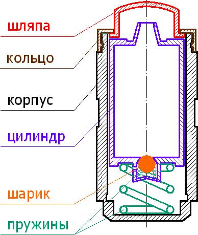

Если в кратце, то суть гидриков в том, что они выбирают зазор.
Кто знает, например, на жигулях надо было периодически замерять зазор и вручную подкручивать до необходимого.
По идее, надо вытаскивать каждый гидрик и сжимать его.
Если он в порядке, сжиматься он не должен.
Если он сжимается на половину и больше, то скорей всего ему кирдык.
Также не должно прокручиваться уплотнительное кольцо.
У меня 3 гидрика были какие-то «левые» — сжимались, и крутилось кольцо.

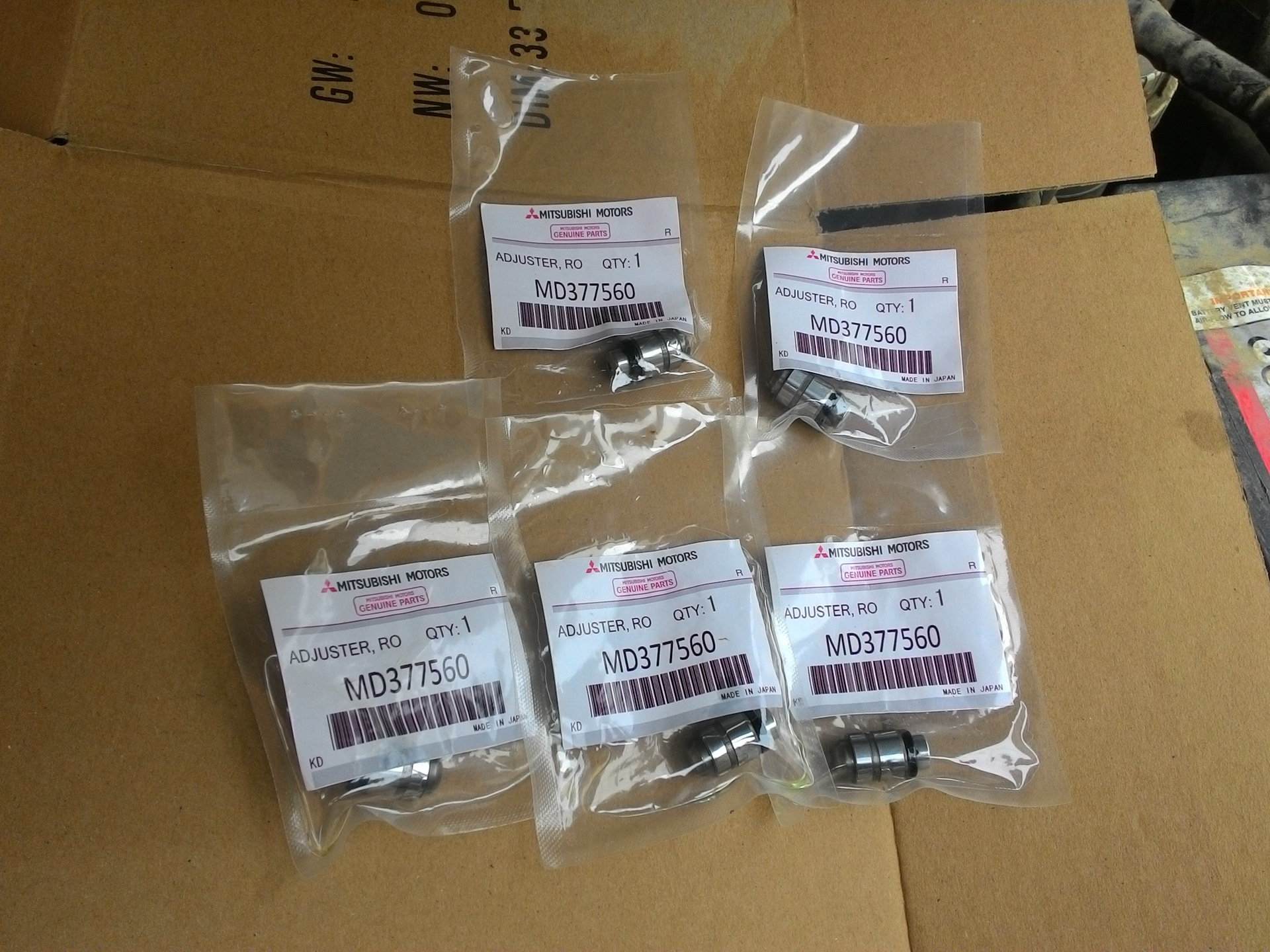

Гидрики стоят в районе 1 000 руб. за штуку.
Можно взять неоригинал – тогда дешевле – в районе 600 руб.
Это если покупать в магазине.

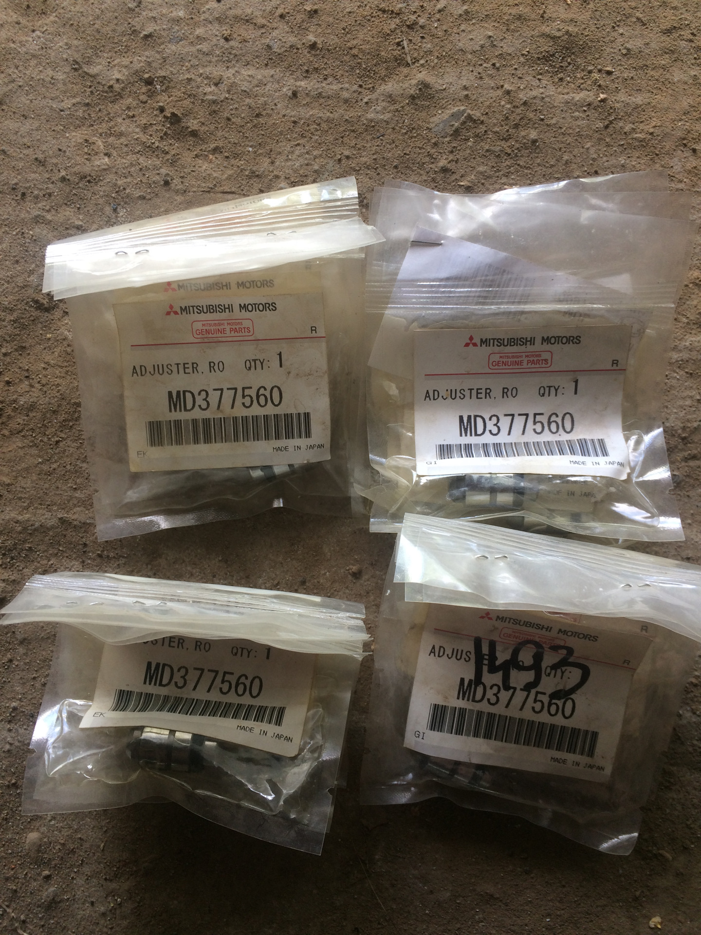

Я нашёл человека, который пачками торгует этими гидриками.
Ну и, собственно, купил у него оригинал по 580 руб. за штуку (MD377560).
Итого: 2 900 руб.
Кстати, в комплектации указан другой код гидрика, но вы их вряд ли найдёте – везде прописано «Замена производителем», и новый код.
Обратите внимание на разницу между гидриками.
Справа оригинал — на нём или просто FL, или FL 377560.
Реинкарнация (прокачка) гидриков
Неизвестно, что там в гидриках внутри налипло, поэтому я решил прокачать их все.
Для этого понадобится:
— Солярка (литра хватит)
— Баночка (чашка) высотой от 5 см, куда можно поместить руку
— Баночка, куда поместятся все гидрики (не на земле же им лежать)
— Проволока 1.0-2.0 мм в диаметре, сантиметров 6 в длину
Итак, первый этап…
Наливаем солярки в чашку и моем все гидрики сверху.
Помытые складываем во вторую чашку.
Второй этап…
Выливаем солярку из чашки и наливаем новую (чистую).
Загибаем проволочку уголком, чтобы один конец был размером с гидрик.
Затем опускаем гидрик в баночку «кнопкой» вниз, вставляем проволочку и нажимаем на шарик внутри.
Нажимайте аккуратно, когда нажмёте – сразу почувствуете.
Нажимаем несколько раз туда-сюда – я нажимал раз по 20.
Суть в чём – надо, чтобы оттуда вытекло масло, а солярка промыла.
Третий этап…
Выливаем «грязную» солярку и наливаем «чистую».
Поочерёдно опускаем гидрики уже «кнопкой» вверх, проволочкой нажимаем на шарик внутри.
Тут тоже надо раз 10-15-20 понажимать, чтобы вышел весь воздух.
Теперь, гидрик официально прокачан!
Если на него нажать, то исправный гидрик не будет сжиматься вообще.
Для пущей уверенности я положил их на 3-4 часа, а потом проверил: все держали солярку внутри.
То есть, даже после 4 часов я их не мог сжать.

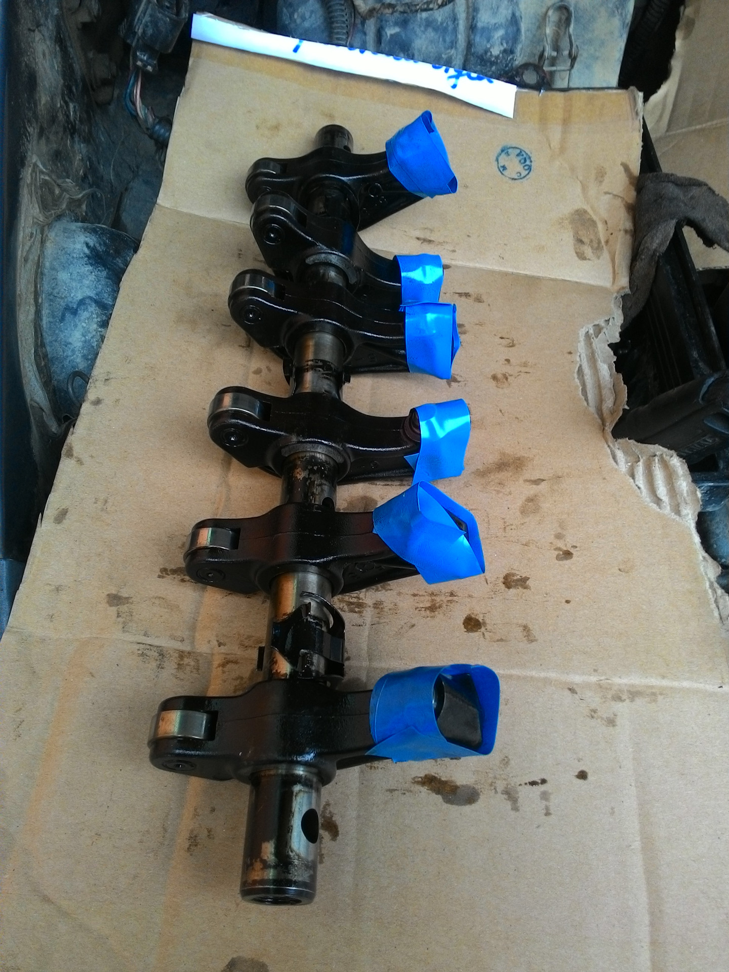

Сборка обратно
Гидрики обязательно выпадут из коромысел, поэтому я их обмотал изолентой.
Затем ставил ось на место, прихватывал её болтами, подгонял коромысла.
И когда всё подогнано – снимал изоленту и докручивал болты.

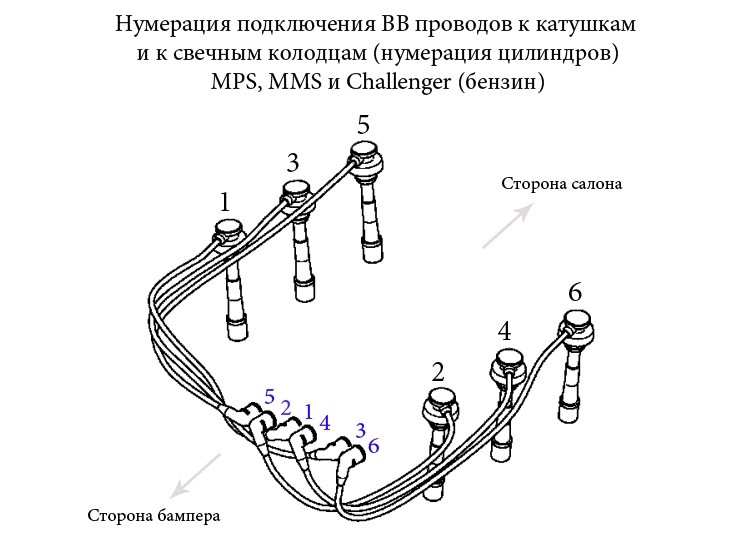

Если кто не знает или не помнит, вот схема подключения свечей к катушкам.

Продам оригинальные гидрокомпенсаторы MD377560, лежат без дела), новые в смазке родной, полный комплект 16 штук
вот так выглядят оригинальные. Автор поста не заметил подвоха
Wlll

У меня есть гидрики новые в пакетах, если нужны о цене договоримся, код MD377560
В продаже?
а какой момент затяжки вала коромысла? В книге не написано(((
Не могу сказать, так как затягивал без динамометрического ключа

Так и не успел ее купить, собрали на старую прокладку + герметик. Все равно менять распред, так что и прокладочку за одно сменю. Кстати огромное спасибо за пост, сделал почти все по нему легко и не натужно. Только гидрики новые ставил и качал сразу в новом масле.
А гидрик без масла и солярки (сухой) должен сжиматься руками? Я купил новые, один чуть-чуть сжимается пальцами — это нормально?
Ну-у… у меня один-два новых сжималось чуть-чуть…
Ну как чуть-чуть — был, скажем, люфт.
Они же лежали, транспортировались, могло масло чутка вытечь из них.
В принципе, они потом должны сами набиться маслом…
