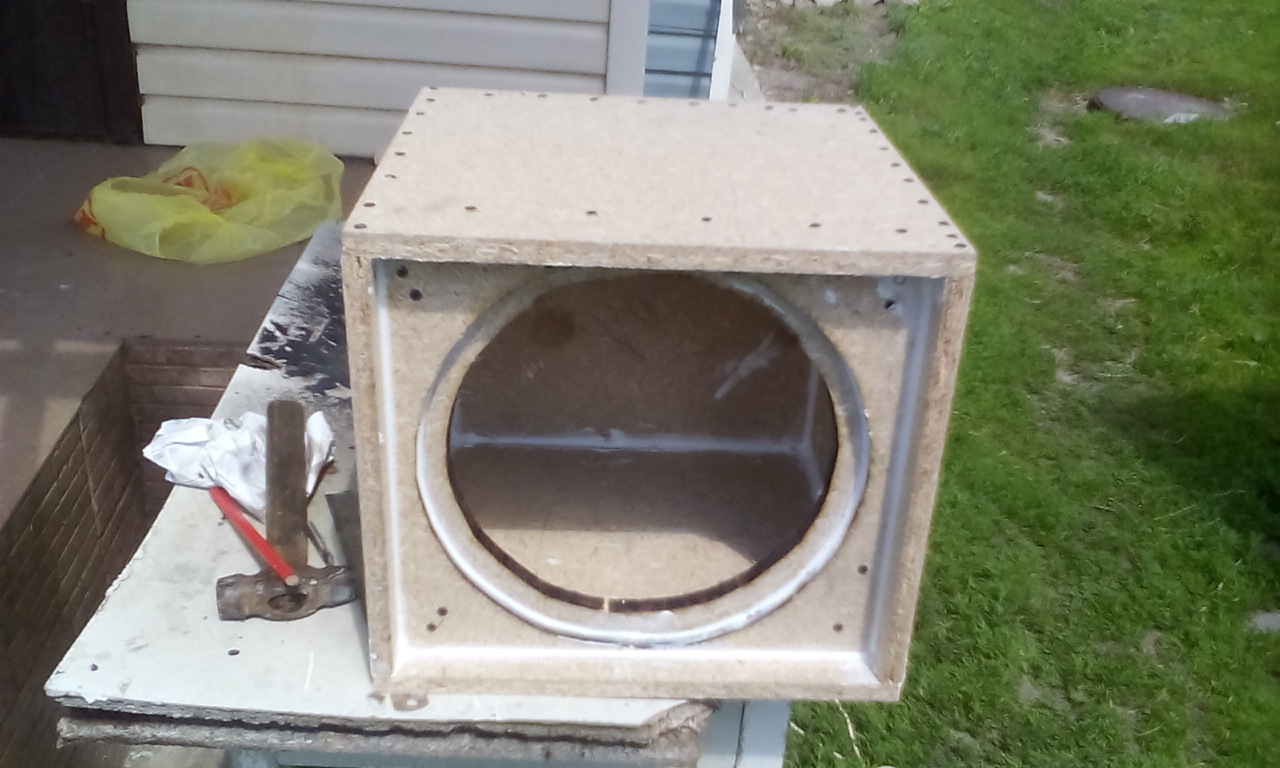

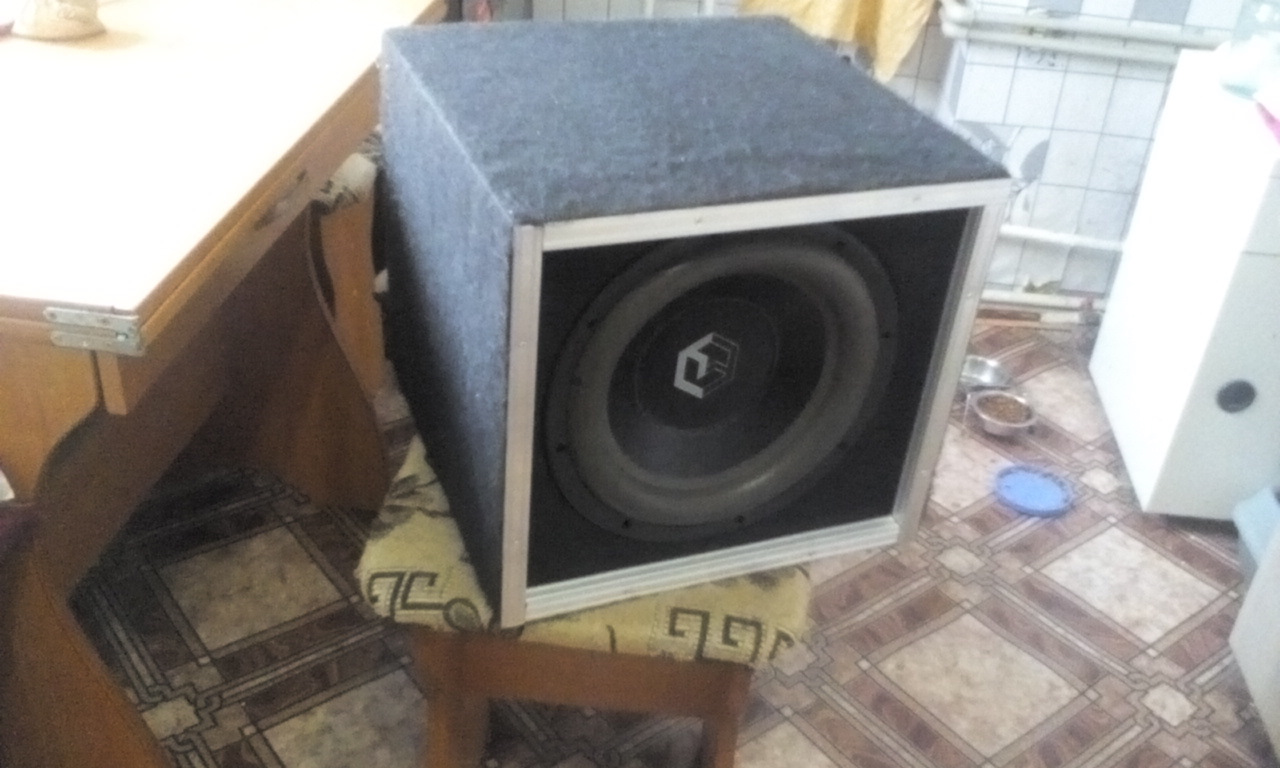

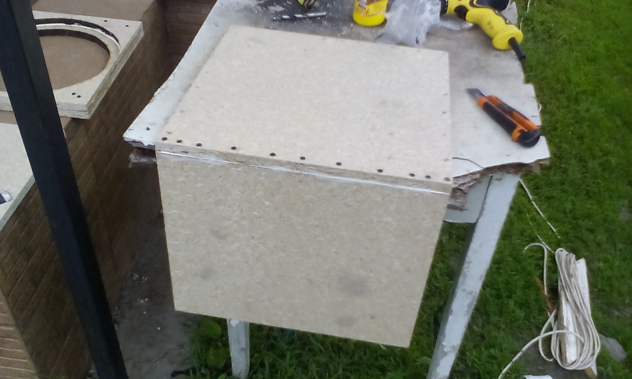

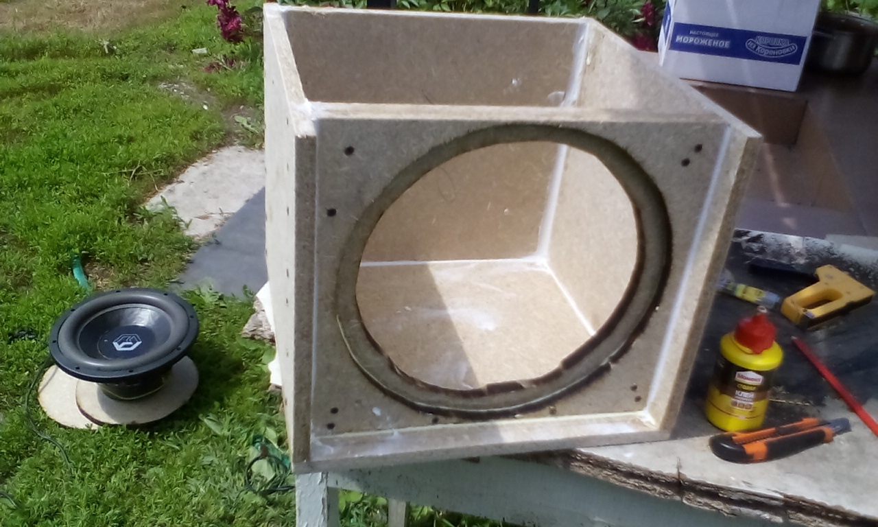

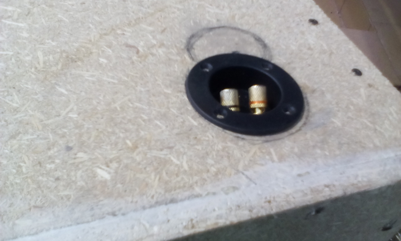

Саб ФИ конечно хорош, но очень грамосткий и занимал много места в багажнике . Вот и решено было сделать короб ЗЯ.

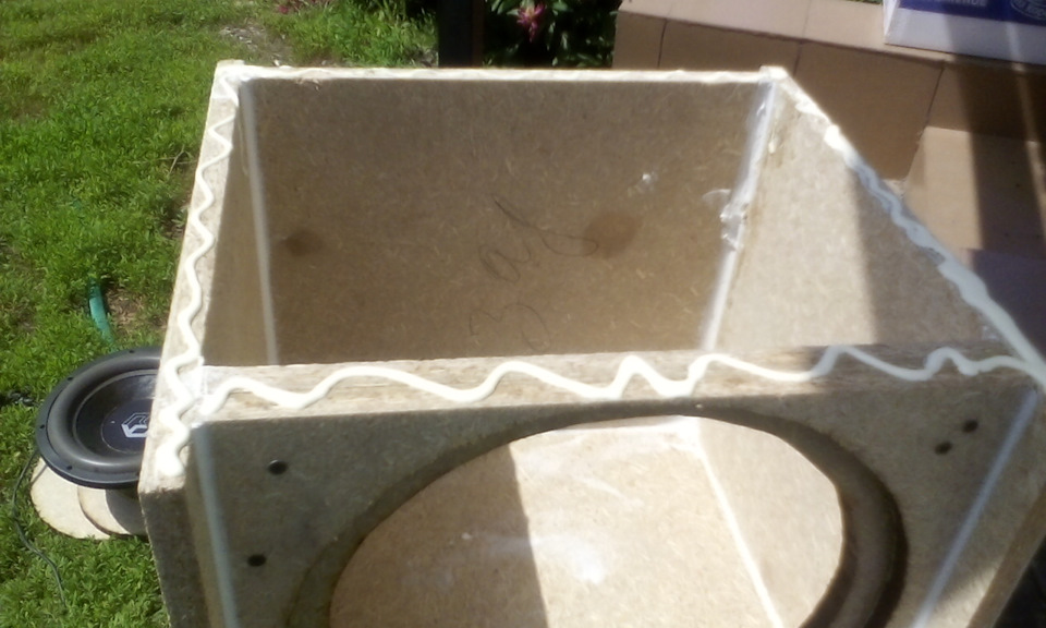

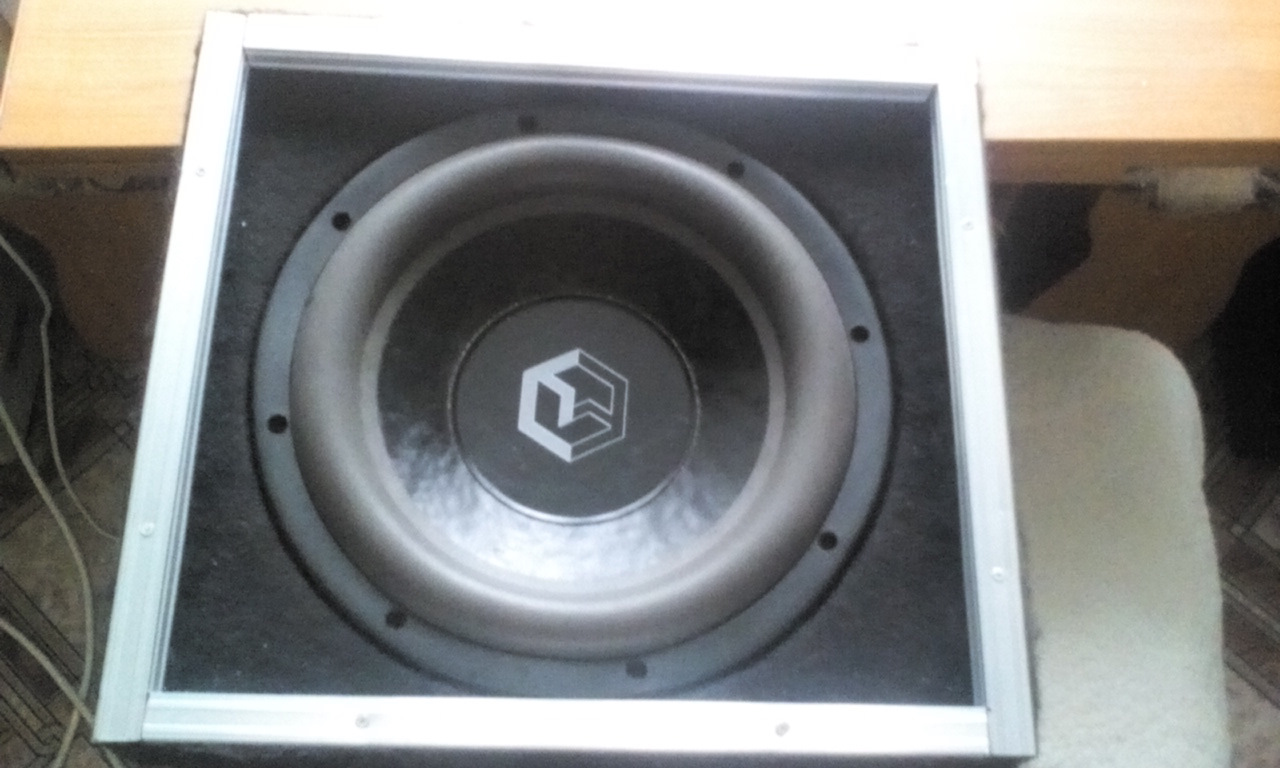

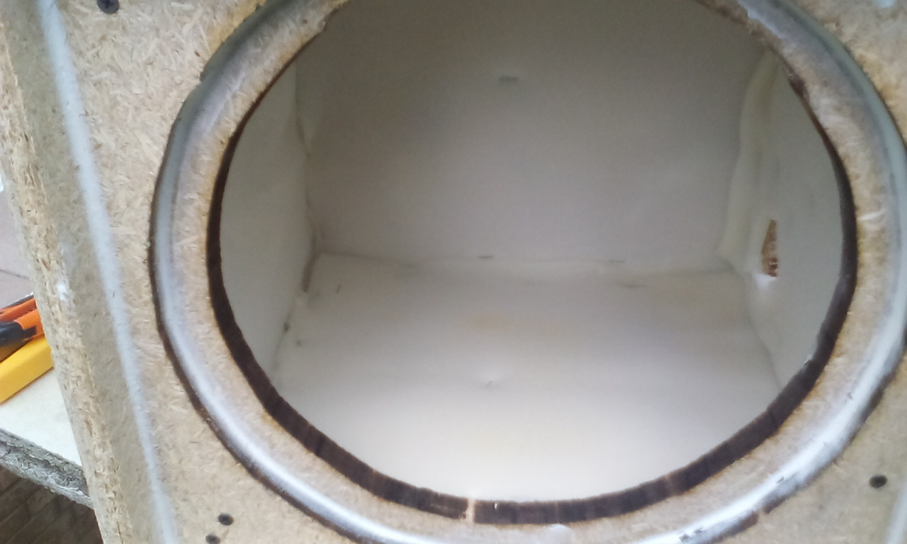

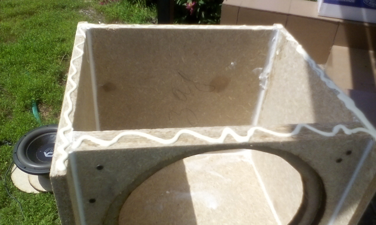

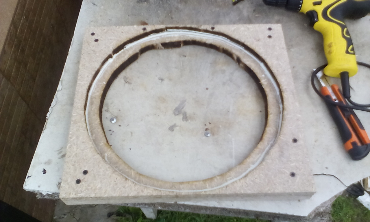

Материал ДСП 16 мм. Вот размеры стенок : верх-низ 2 шт. ( 40-40 см), Бока 2 шт. ( 40-33 см), Перед-зад 3 шт. ( 33-36,8). Перед-зад 3 шт, т.к. передняя стенка двойная. Короб сделал с утоплением динамика, края лицевой части короба обрамлял алюминиевым уголком, мне просто так захотелось.Внутри поверхность обшил паралоном. Грязный объём получился 58,8 л. Чистый объем 33,5 л. Бас изменился, стал более быстрым, упругим и четким. Сначала пробовал подключить в 8ОМ, но играл саб слишком тихо, и я пере подключил его в 2 ОМ, теперь результатом доволен. И места стало в багажнике побольше, и бас стал более подходящий для моей системы.
