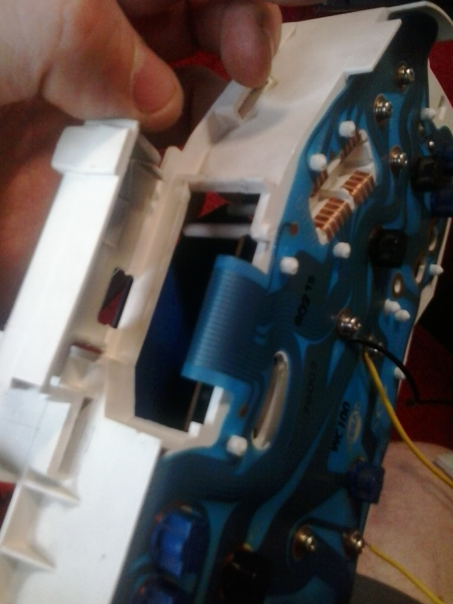

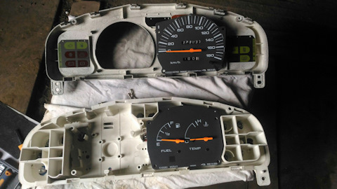

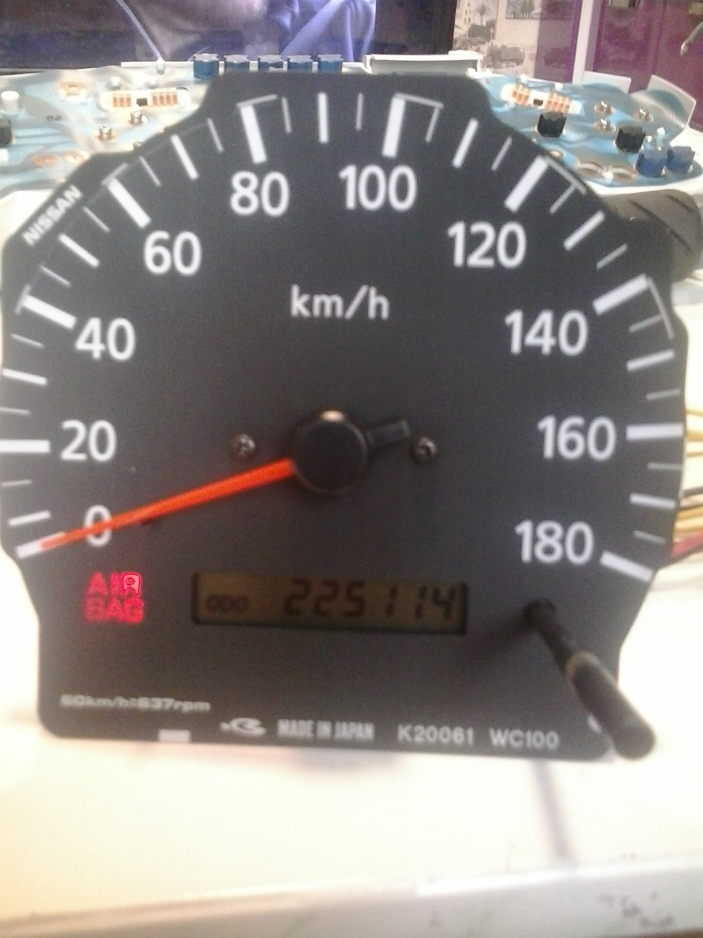

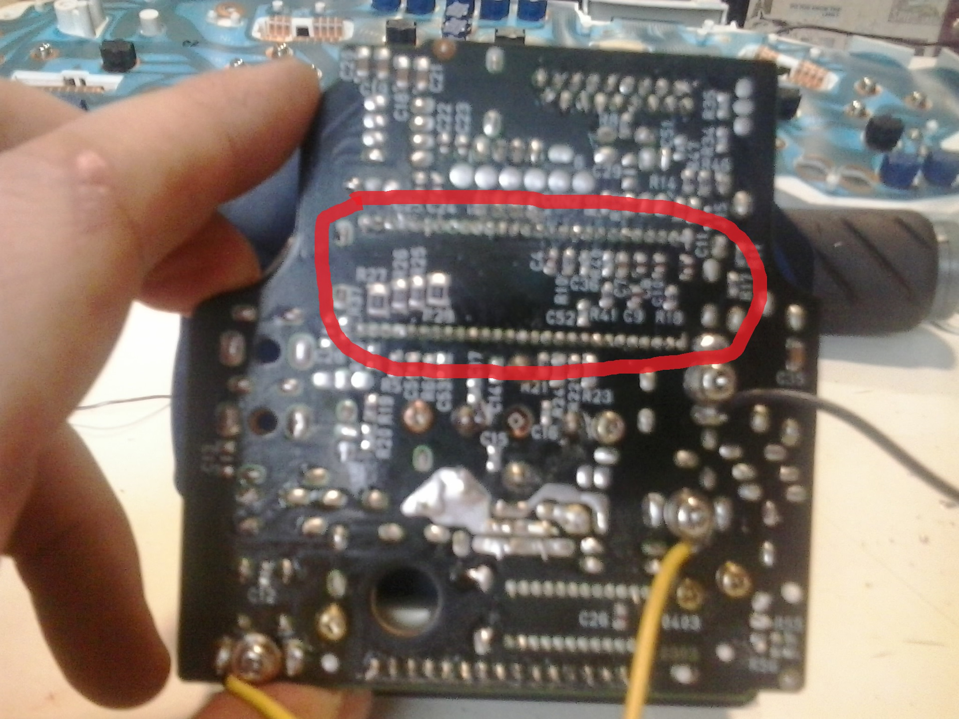

Доканал сегодня одометр — работает по желанию, то потухнет, то погаснет, а бывает редко, но бывало, вся панель потухнет. А как на самолете без приборов. Вообщем снял приборку, достал ее сердце тахометр (в нем микруха стоит, которая всей панелью рулит). Подцепил все это дело к БПшке от компа и стал плату прощупывать, при нажатии в какую область начнет работать. Неконтакт вылез довольно быстро — микротрещины в пайке самой главной микрухи — 5 минут и все работает. После пропайки суровая проверка тряской и легким кручением платы — работает. Панельку собрал, поставил (заодно поменял лампы в подсветке приборки, а то 1 из трех сгорела, а остальные уже черные, тоже на подходе были) И все… красота, вся подсветка горит, цифры все не пропадают, стрелочки как надо отклоняются…
