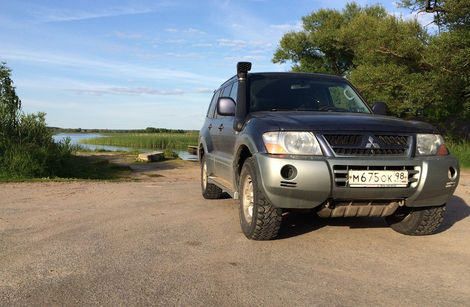

Поехал я сегодня на дачу в тверскую область. ПО ленинградке.
Все замечательно: дизель тащит как паровоз, того и гляди штрафов наполучаю. Еду с климатом, кондей холодит слегка.
Приехал в солнечногорск, первый светофор. И тут я замечаю поднимающийся синий дым из под капота!
Ахтунг! я глазами на приборку: все четко, чек не горит. Обороты — норма. Однако горим! Вонючий дым. Пахнет резиной паленой.
Я сразу конечно припомнил, что недавно заменил шланг на радиатор АКПП — подумал что лопнул и вытекает АТФ. однако коробка работает.
Благо зеленый. Я мигом на ближайшую парковку, 100 м. Огнетушитель. и смотреть под капот.
Открыл — огня нет. Дымит спереди лева по ходу движения. Дым едкий и резиновый с помесью горелой АТФ.
Дымовуха рассеялась и я понял что дым исходит от компрессора кондея или его муфты, либо это начало выгорать масло, которое на компрессор налилось с ГУРа (мойка мотора была запланирована на ближайшее время), а он перегрелся от клина. В общем дымил как раз не шкив, а чуть позади него.
В общем, вырубил кондей. Постоял 10 минут. Дым прошел и больше не появлялся.
Доехал дальше без проишествий.
Теперь по проблеме:
— потрогал шкив компрессора: ощутимого люфта нет.
— ремень не лопнул
— последнее время кондей холодил ХУЖЕ, чем в прошлом году. Т.е. первое время холод, а потом чуть-холодный.
— муфта включается и это слышно
Апдейт! Проверил сегодня. Муфта включается и проскальзывает!
Как диагностировать теперь? Кондей включается. Давление в системе есть. неужели компрессор клина словил?
Всем удачи. Возите огнетушители.
