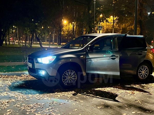

Помогите найти нужную проводку для подключения Оригинальных DRL Mitsubishi ASX

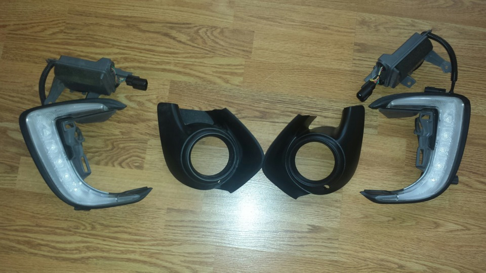

Фото DRL c блоками позаимствовал у vaich
ASX комплектации Ultimate модельный год 2013г. машина с противотуманными фарами, блоки и ходовые установил на бампер, но проводка для DRL должна иметь разьемы на 6 пинов и разьем 2 пина на туманки. У меня проводка только под туманки, как быть? какой каталожный номер для нужной мне проводки?
Самое печальное что данная комплектация с Штатными ДХО была лимитированная и информации нету даже в поисковиках, Официальный дилер разводят руками ((

Нижние два контакта идут напрямую на разъем, который на блоке. К этому разъему после 2014 г. подключается ПТФ.

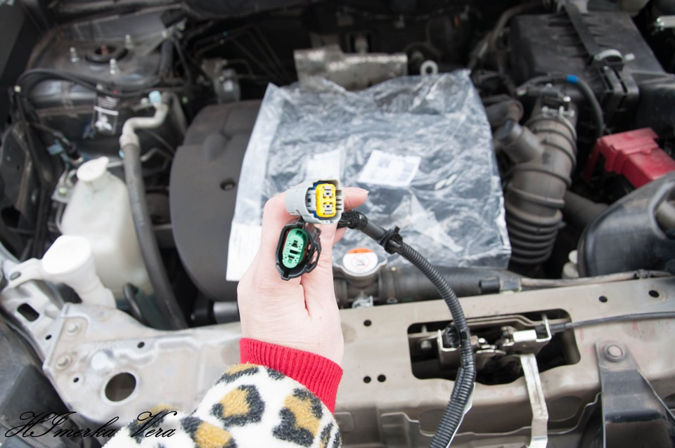

Я когда тумаки ставил сразу проводку поставил с выходами на дрл смотри у меня журнал номер проводки
Ты купил 015 проводку купил оригинальную на 4 пина(бывает еще на 6 пинов) номер каталожный 8526A015(цена 1600р) есть ещё с окончанием на 013 но там без выходов на ДХО
8526А015 Но сначала пробей, этот номер.А так вроде он и под ПТФ и ДХО. Можешь посмотреть у Химерки)) www.drive2.ru/l/8160903/
У неё проводка 015 она для туманок с двумя лампами, одна лампа как у вмех в таманках и дополнительная чуть мощнее габаритов это и есть туманки с ходовыми огнями. Мне хочется найти проводку для Led DRL
www.exist.ru/price.aspx?sr=-4&pcode=8526A015
