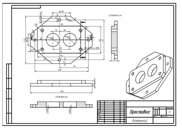

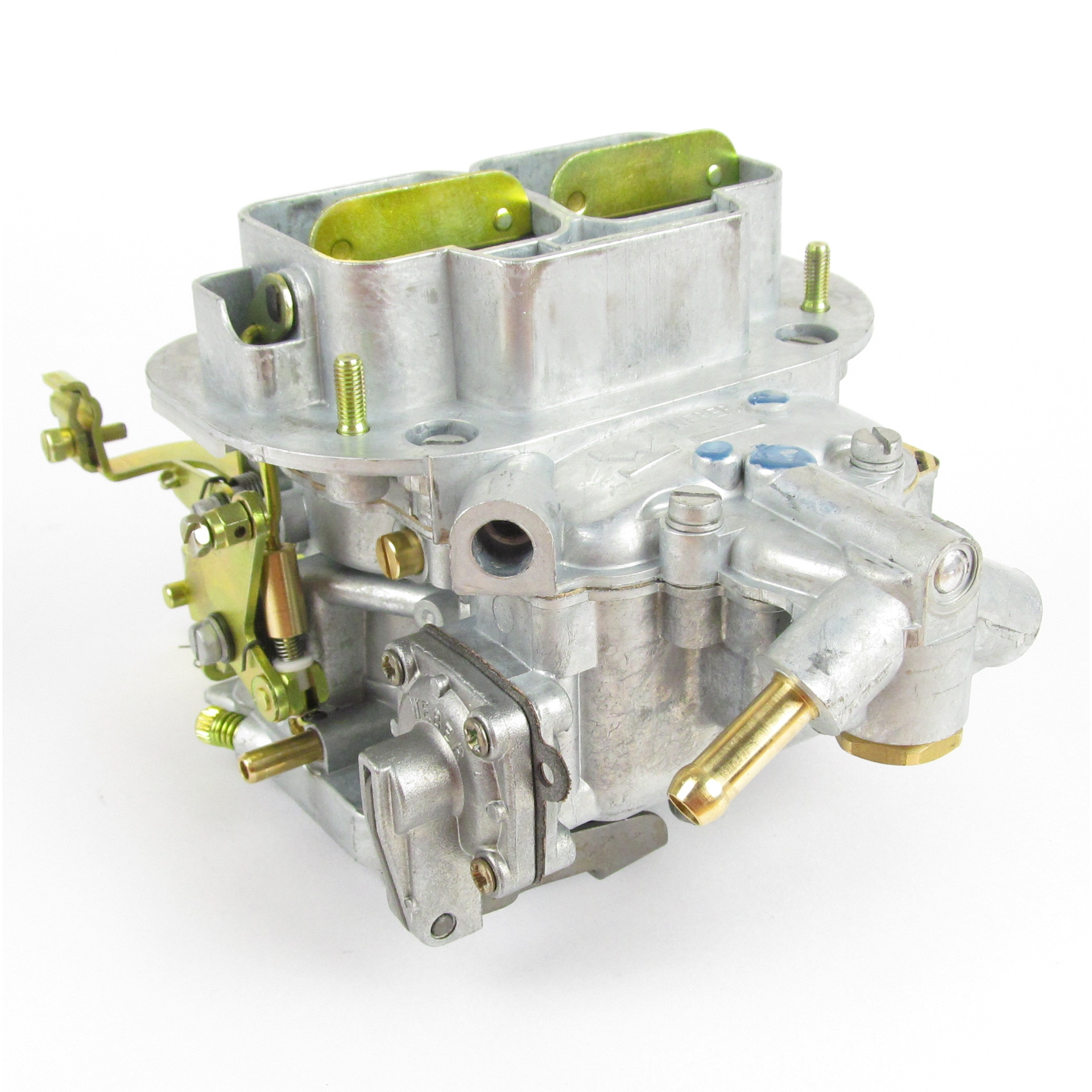

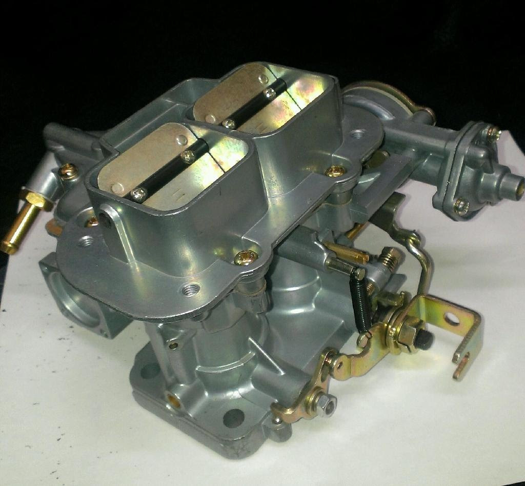

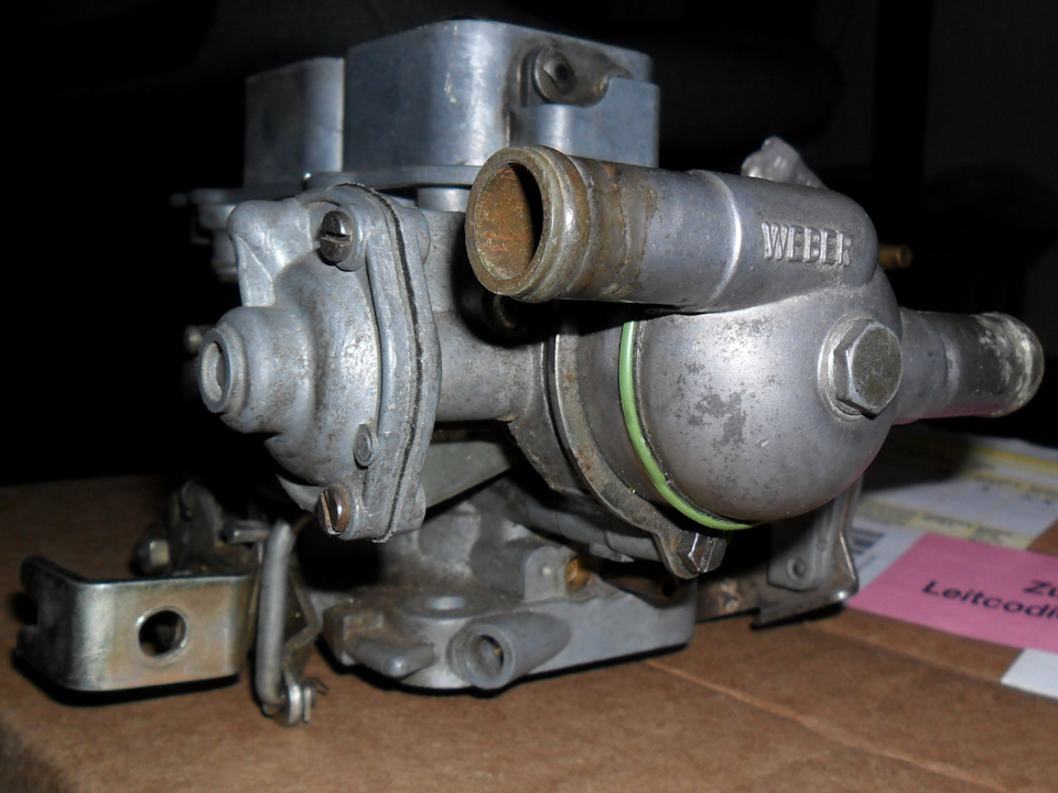

Далее мне был привезен карбюратор Weber 32/36 DGAV
который я хотел бы внедрить вместо своего Экотроника (Pierburg 2EE). Заказал переходную пластину на впускной коллектор за 1500 р.
На просторах необъятного тырнета найдена информация что жиклеры подходят от отечественного ОЗОНа. Значит настроить под мой 1.6 вполне реально, так как стоял изначально карб на Ford Granada 2.0 . Остается найти фильтр под этот карбюратор. пока поиски не дали результатов.

точи проставку и под воздухан и будет тебе счастье)
А у него тросиковый подсос?
Нет, подсос автоматический. Реализован через систему охлаждения.
Фланец как на солексе?)
Да, единственное отверстия внутренние не 2 должно быть, а одно овальное
