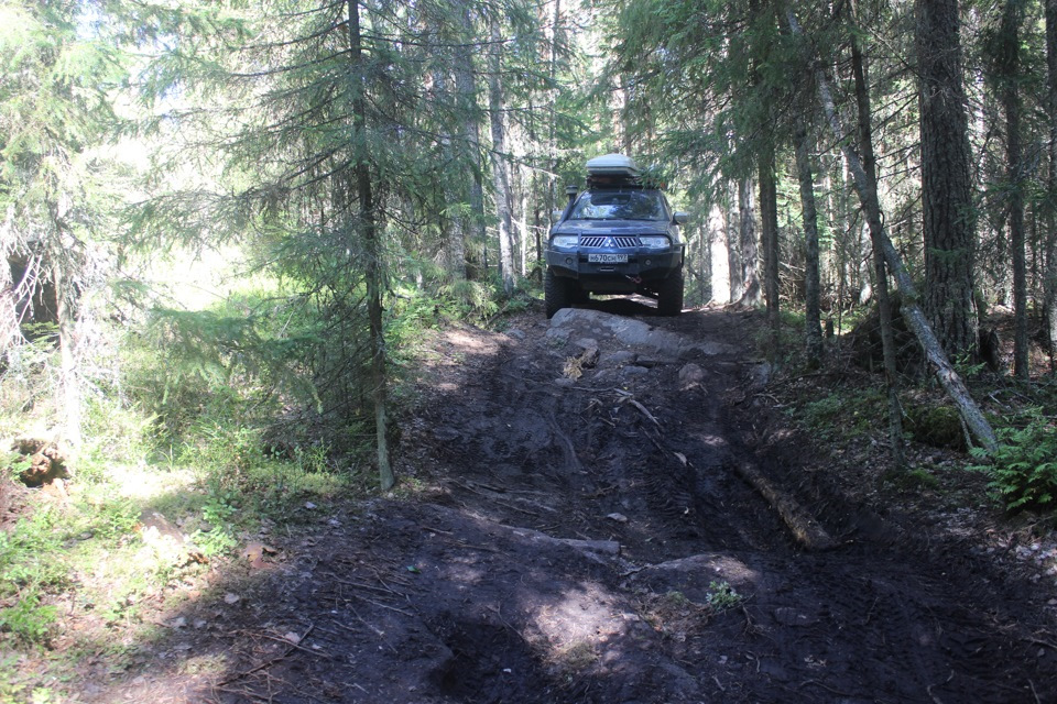

В связи с ЭТОЙ записью появилось 100500 вопросов из серии: "Как так?", "Почему?", "В чем причина?" и главные "Как тяжелая грязь может стать тому виной?", "Наверно катал в стиле Дакар?"
Так вот, я нигде не сказал слово грязь, я сказал — бездорожье.
И вот такое бездорожье как раз приводит к разрывам:
Ни единого разрыва вам, господа читатели!

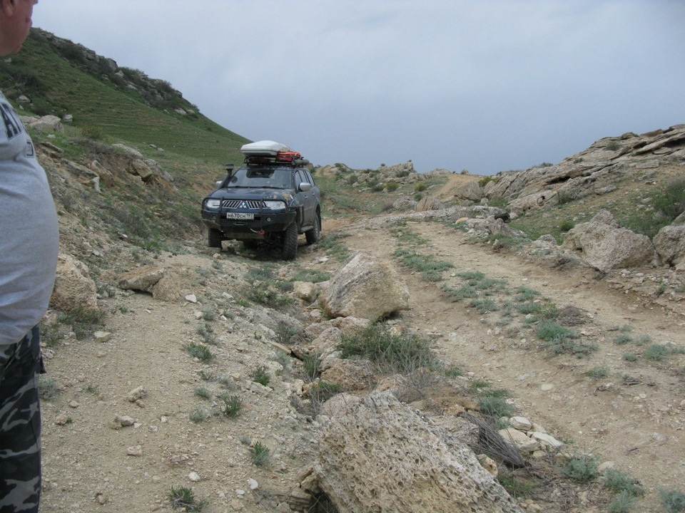

Фото 11-13 — что Вас занесло в район моей дачи? Я там катаюсь до озера еженедельно на стоке!
Если кроме шуток, я понимаю Ваш ход мыслей… )))
Да фотки ничего не передают…

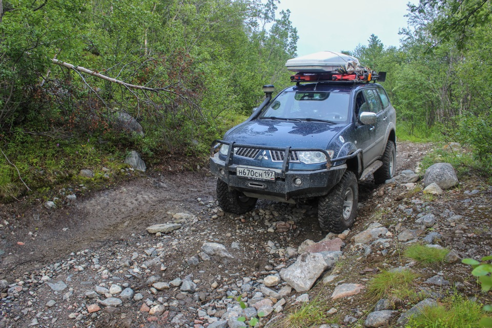

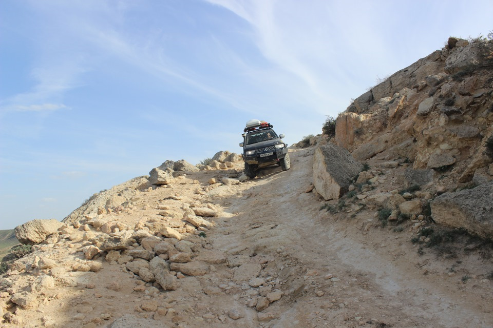

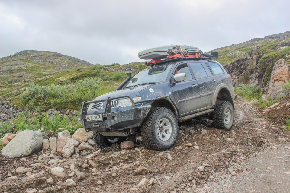

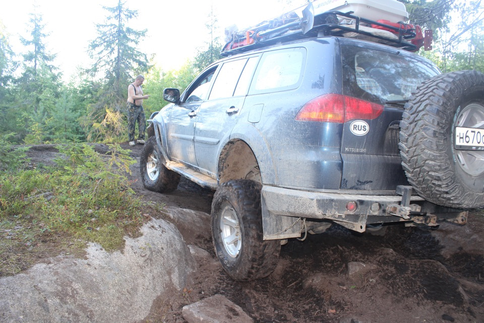

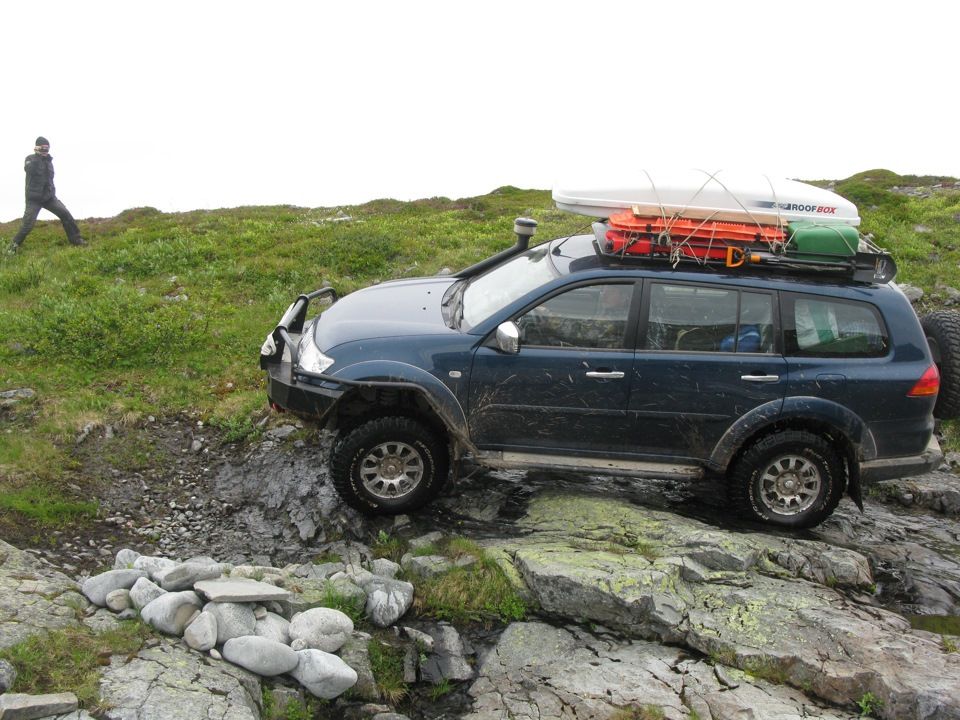

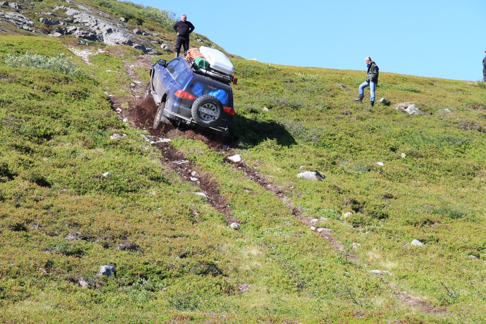

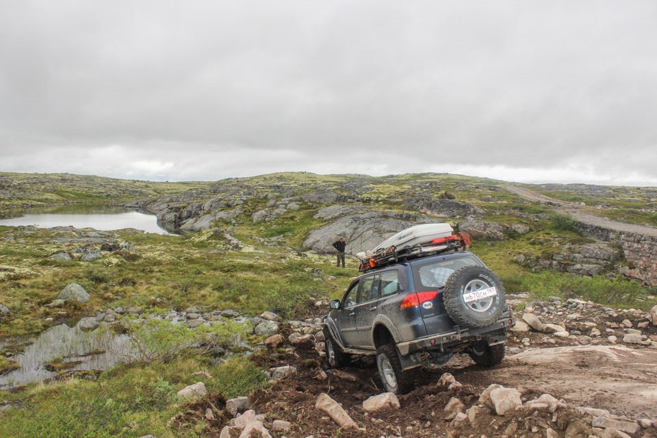

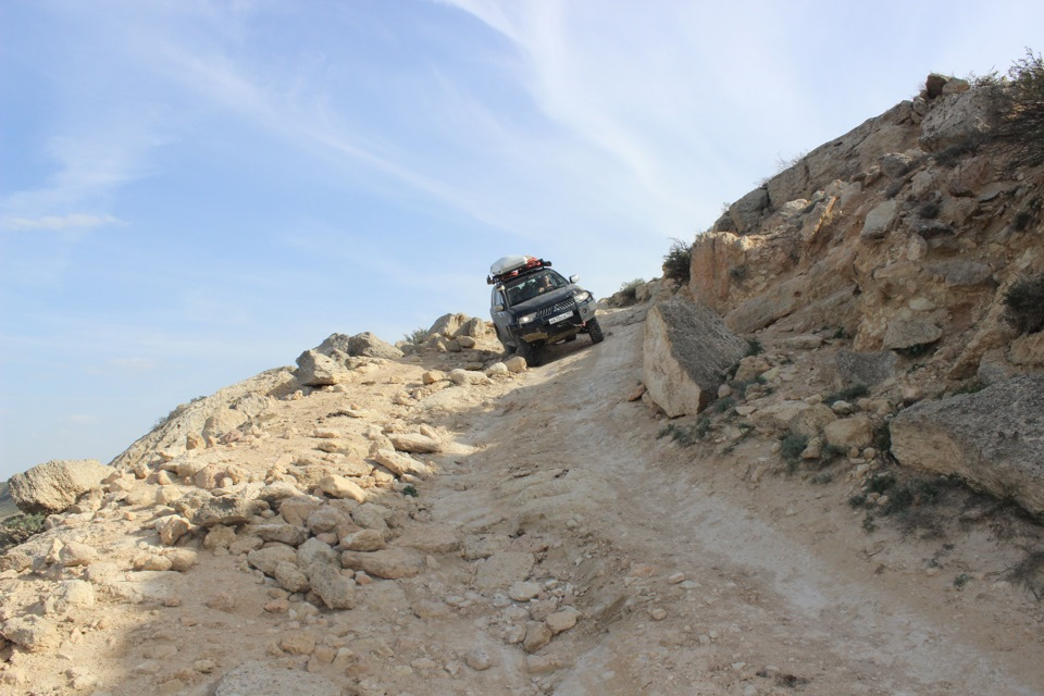

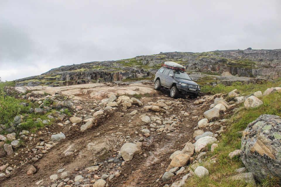

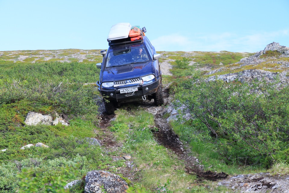

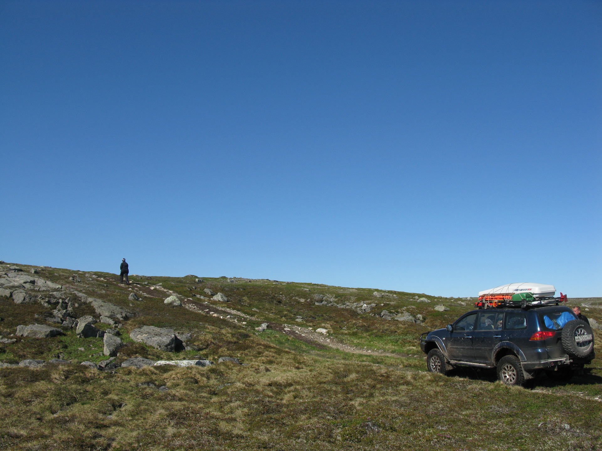

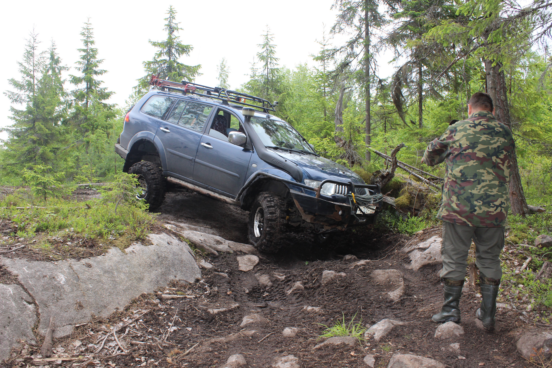

На деле уклоны вплоть до отрыва обоих боковых колес, камни в размер 35 колеса, горки до 50 градусов и т.п.
Я всё прекрасно вижу. Как дисциплина, это конечно не Дакар, но почти полноценный рок-клайминг. Но простите, коллега, я продолжаю таки настаивать, что усталость металла в таких нехилых деталях, как рычаги, может быть следствием только чрезмерных *ударных* нагрузок, которые в Вашем случае всё равно не запредельны.
Можно заподозрить в виновности тридцать пятые катки, но я знаю машины, проходившие многие сотни на таких колёсах, и ничё… Вылет у Вас тоже не сильно в минус, странно…
Разве нет?
35 катки, проставка, 4 дюйма подвеска спереди, специфическое бездорожье и экспедиционные нагрузки… все это в сумме
