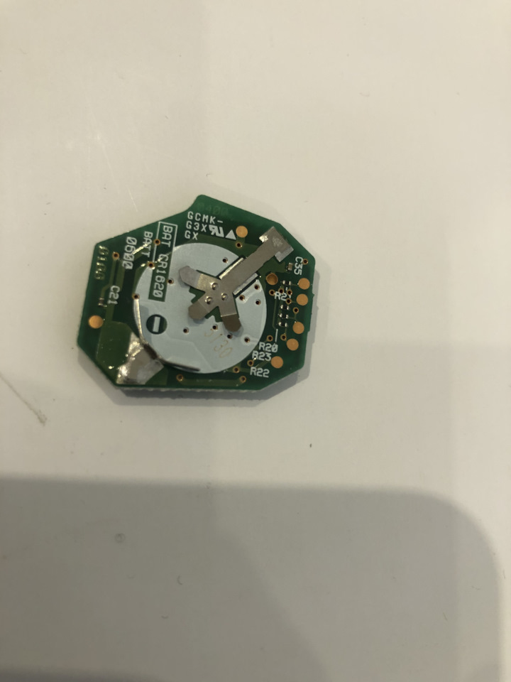

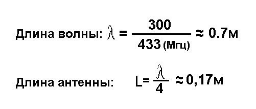

Очень сильно напрягает дальность штатного брелка, ее практически нет, стоит батарейки чуть сесть, так стоишь возле двери и жмякаешь брелок по сто раз, чтоб открыть все двери. У меня как то давно повелось, что двери открываются в 2 захода — вначале водительская, потом пассажирские. (для активации такой функции надо при включенном зажигании нажать и удерживать одновременно 2 клавиши — открыть и закрыть).

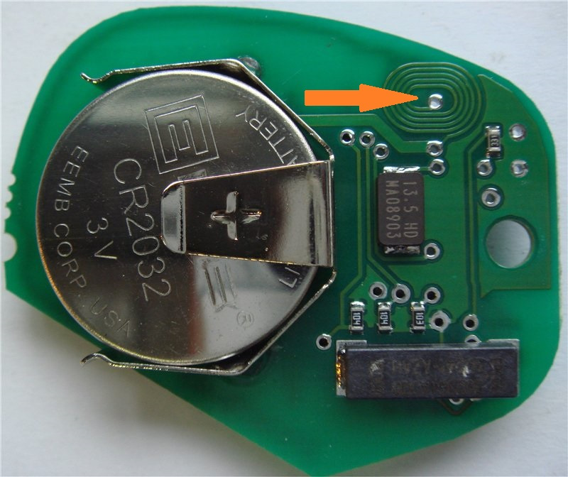

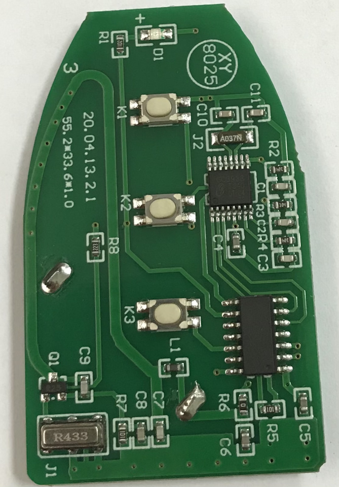

Разобрал брелок, далее путем нехитрый вычислений отрезаем кусок провода длинной 17 см (сигнализация работает на частоте 433,92 МГц с длиной волны 70 см). Формула для расчета:
И этот кусок впаиваем в центр спиральки на плате (если припаять кусок нашей новой антенны в начало спиральки — то эффекта увеличения дальности не будет):
Собираем обратно брелок, предварительно проверив его работоспособность.
Итог: на дохлой батарейке дальность возросла до 4-5 метров (со стороны водителя и передней части автомобиля)
— со стороны пассажира — до 6-7 метров.
С новой батарейкой: в среднем 10 и 11 метров соответственно.
Думаю, что еще попробую вывести антенну из блока комфорта повыше — будет поболее дальность.
А то как то противоречиво получается, в инструкции к сигнализации сказано, что третья кнопка служит для поиска автомобиля (кратковременное нажатие) и при удержании — включает режим паника — сигналить начинает. Зачем нужен поиск с 10 метров? разве что слепым…

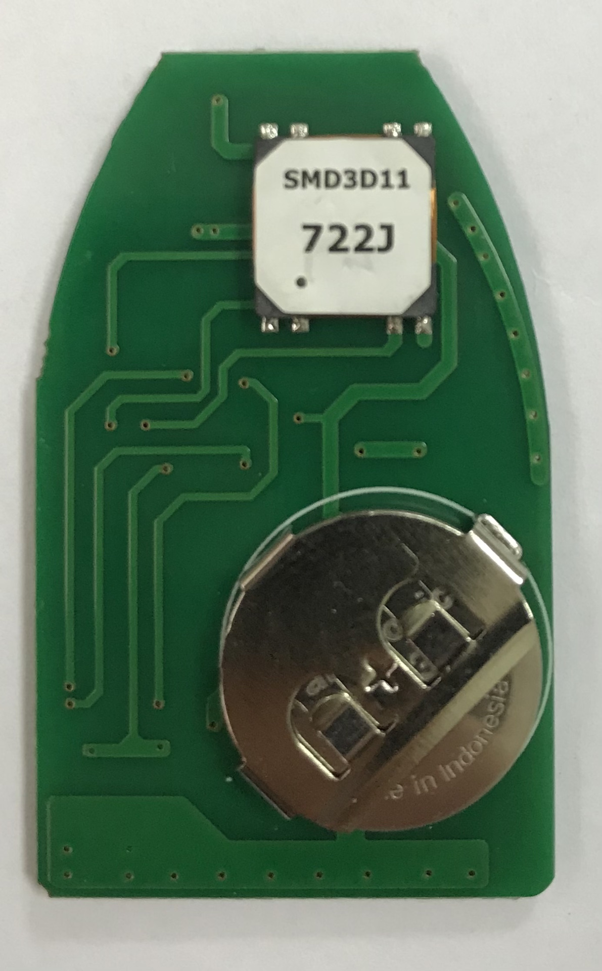

Так же, в этой записи упоминал про выкидной брелок, можно сделать небольшие выводы: сам по себе брелок нормального качества за свои деньги, состояние его сейчас на 4+ за почти годовалое использование.
Единственное, у него вспучились кнопочки, из за чего — хз. Вот так они выглядят сейчас:
ПЭСЭ…Пару экспериментов! Читать обязательно!
Разрезал спиральку — брелок не работает (обрыв же))
Впаял в спиральку свой кусок антенны (спиральку если повредить — брелок не работает) — дальность уменьшилась до 3-4 метров.
Взял второй ключ, не выкидушку — и о чудо, он штатно лупит 10-13 метров, вставил в него плату с моей доп антенной — уменьшился радиус, выпаиваю один конец, восстанавливаю спиральку на плате — дальность уменьшилась, убираю совсем — уверенно 10-12 метров.
ВЕРДИКТ, дальность брелка зависима еще и от жала ключа, в выкидушке он сбоку — поэтому впаянная антеннка помогает, а в штатном ключе — только новые батарейки и хороший контакт жала ключа к плате, вернее к дорожке по контуру.
Даже сказу более, что первоначально мой расчет не совсем верный, так как в брелке используется автотрансформаторная схема антенны, и жало выступает в роли вибратора.

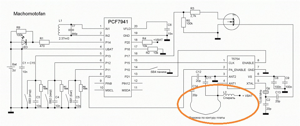

пояснения к выводам: нашел принципиальную схему нашего брелка:
нас интересует как раз та часть, которая выделена оранжевым, как я и догадывался — он имеет автотрансформаторную схему, дорожка по контуру платы, это вот эта часть:
Таким образом, жало ключа у нас однозначно работает в качестве излучателя (вибратора). Таким образом, убирая начинку в брелок выкидушку, мы как бы снимаем с автотрансоформаторной антенны штырь, поэтому и брелок работать начинает плохо, подпаяв проводок, ключа то нет — мы восстанавливаем вибратор, и брелок начинает работать штатно.
Да! припаявать его надо именно в центр спиральки и дорожка по контуру уже является частью вибратора + жало ключа дополнительно увеличивает длину вибратора,
зная четвертьволновую длину антенны в 17 см, можно не сложно вычислить необходимую длину впаиваемого проводка, т.е. 17 см минус длину дорожки = ориентировочно длинна составит 9-11 см.

Спасибо, думаю многим пригодится! Вот только фото можно подробнее к каким контактам на плате паяться?
добавил фоточку с отмеченным контактом
Так это получается надо только один конец спиральки припаять?
