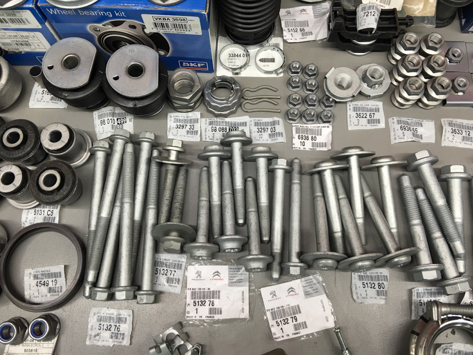

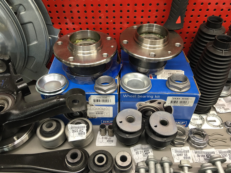

Наконец-то пришли все детали. Точнее почти все… Exist где-то потерял передние пружины. Если буду успевать — перезакажу. Если нет, то и хрен бы с ними, поездит и на старых ;). Дольше всего искал и ждал амортизаторы — оригинальных AMVARов в РФ физически НЕТ. Заказывал из Европы. Кстати, как я понял, их делает Kayaba.
Итак, по деталям получается следующая картина:
Передняя подвеска. Основное:
Lemforder 34415 01 Рис. 1 Сайлентблок верхнего рычага (рычаг-стакан) 4 517,82 2071,28
Lemforder 33288 01 Рис. 1 Сайлентблок верхнего рычага (рычаг-опора кулака) 4 495,62 1982,48
Lemforder 28335 02 Рис. 1 Верхняя шаровая с гайкой 2 1865,38 3730,76
Lemforder 36981 01 Рис. 1 Сайлентблок нижнего рычага (рычаг-опора кулака) 2 1119,96 2239,92
Sidem 853640 Рис. 1 Сайлентблок нижнего рычага (конец рычага-кузов) 2 989,01 1978,02
Оригинал 3523 AQ Рис. 1 Сайлентблок нижнего рычага (центр рычага) 2 1535,10 3070,20

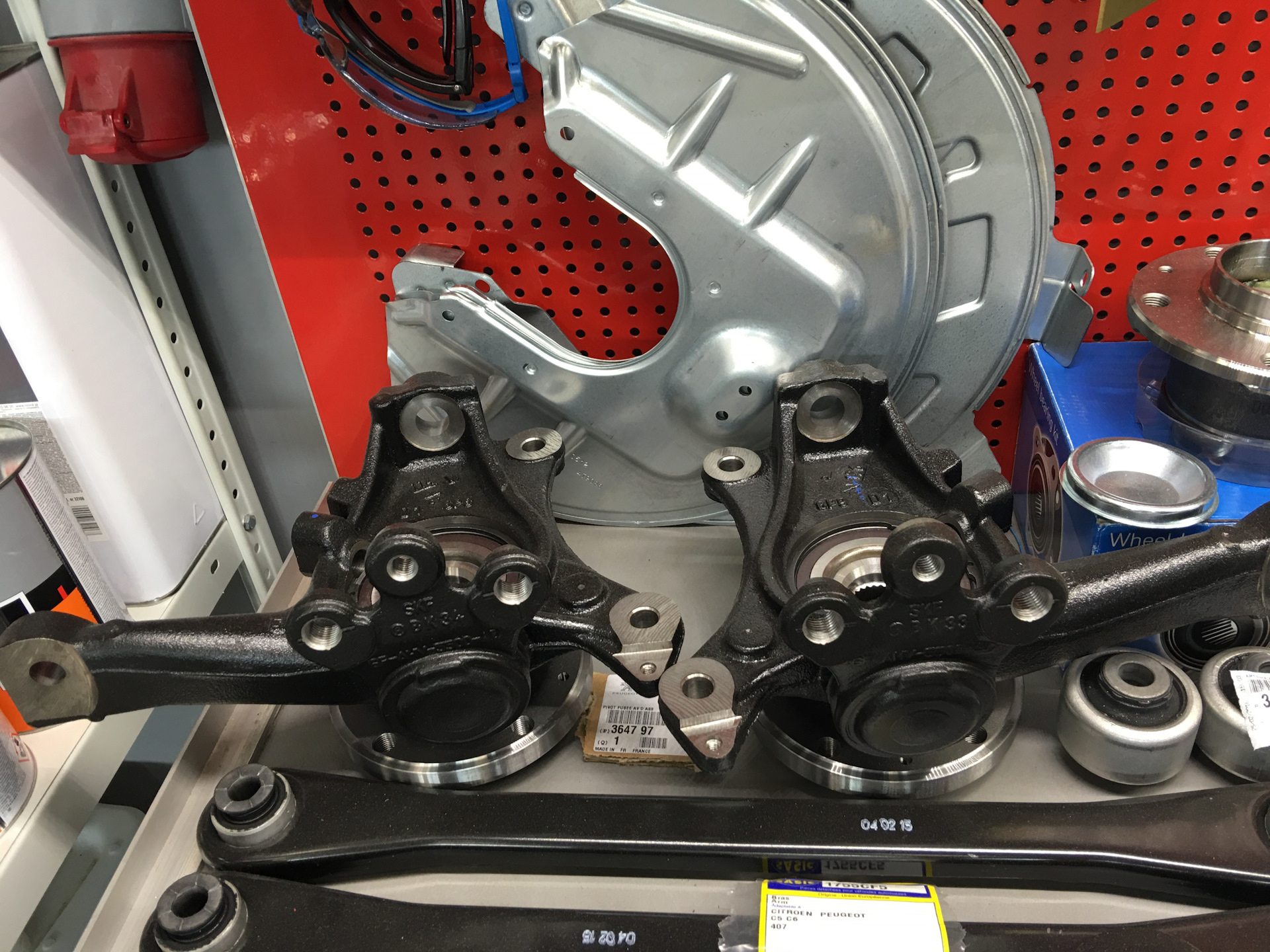

Оригинал 3646 97 Рис. 1 Поворотный кулак в сборе левый 1 13025,28 13025,28
Оригинал 3647 97 Рис. 1 Поворотный кулак в сборе правый 1 13025,28 13025,28
Оригинал 3623 19 Рис. 1 Защита шарнира поворотного кулака, правая 1 287,00 287,00
Оригинал 3623 20 Рис. 1 Защита шарнира поворотного кулака, левая 1 210,00 210,00

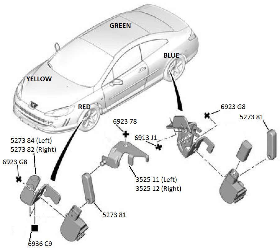

Оригинал 3525 11 Рис. 4, 1 Кронштейн датчика подвески левый 1 340,00 340,00
Оригинал 3525 12 Рис. 4, 1 Кронштейн датчика подвески правый 1 340,00 340,00
Оригинал 5273 82 Рис. 4 Кронштейн датчика подвески левый 1 340,00 340,00
Оригинал 5273 84 Рис. 4 Кронштейн датчика подвески правый 1 340,00 340,00
Оригинал 6923 G8 Рис. 4 Болт датчика подвески 2 20,00 40,00
Оригинал 6936 C9 Рис. 4 Гайка кронштейна датчика подвески 4 25,00 100,00
Оригинал 6923 78 Рис. 4, 1 Болт кронштейна датчика подвески 10 54,54 545,40
Оригинал 5273 81 Рис. 4 Тяга датчика подвески 2 383,76 767,52
Оригинал 3648 09 Рис. 1 Болт сайлентоблоков верхнего рычага (рычаг-опора кулака) 2 181,35 362,70
Оригинал 96 838 665 80 Рис. 1 Болт сайлентблока нижнего рычага (рычаг-опора кулака) 2 65,40 130,80
Оригинал 3648 11 Рис. 1 Болт сайлентоблока верхнего рычага (рычаг-стакан) 4 23,99 95,96
Оригинал 3648 12 Рис. 1 Болт нижней шаровой М10 2 30,46 60,92
Оригинал 3648 13 Рис. 1 Болт нижней шаровой М14 4 48,31 193,24
Оригинал 3648 16 Рис. 1 Болт сайлентблок нижнего рычага (конец рычага-кузов) 2 80,28 160,56
Оригинал 3648 17 Рис. 1 Болт сайлентблок нижнего рычага (конец рычага-кузов) 2 46,01 92,02
Оригинал 3648 18 Рис. 1 Болт сайлентблока нижнего рычага (центр рычага) 2 110,97 221,94
Оригинал 3648 20 Рис. 1 Болт чашки опоры стойки переднего амортизатора 8 49,50 396,00
Оригинал 6936 65 Рис. 1 Гайка сайлентоблока верхнего рычага (рычаг-опора кулака) 4 154,38 617,52
Оригинал 3622 67 Рис. 1 Гайка сайлентблока нижнего рычага (центр рычага) 2 326,05 652,10
Оригинал 3633 12 Рис. 1 Гайка сайлентоблока верхнего рычага (рычаг-кузов) 4 109,00 436,00
Оригинал 3297 33 Рис. 1 Ступичная гайка 2 349,85 699,70
Оригинал 98 088 703 80 Рис. 1 Стопор ступичной гайки 2 97,88 195,76
Оригинал 3297 03 Рис. 1 Штифт стопора ступичной гайки 2 56,88 113,76
Оригинал 5144 26 Рис. 5 Болт подрамника 4 77,13 308,52
Оригинал 7212 YN Рис. 5 Гайка болта подрамника с пластиковым стопором 1 303,00 303,00
Оригинал 7212 YN Рис. 5 Гайка болта подрамника с пластиковым стопором 1 253,86 253,86
Оригинал 1806 73 Тяга нижней опоры двигателя 1 1982,00 1982,00

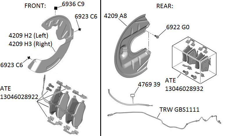

Передняя подвеска. Тормоза:
ATE 13046028922 Рис. 3 Тормозные колодки, передние 1 3790,99 3790,99
Оригинал 4209 H2 Рис. 3 Щиток тормозного диска, левый 1 516,67 516,67
Оригинал 4209 H3 Рис. 3 Щиток тормозного диска, правый 1 516,67 516,67
Оригинал 6923 C6 Рис. 3 Болт щитка тормозного диска 2
Оригинал 6936 C9 Крепеж теплозащиты задней банки глушителя 2 19,00 38,00

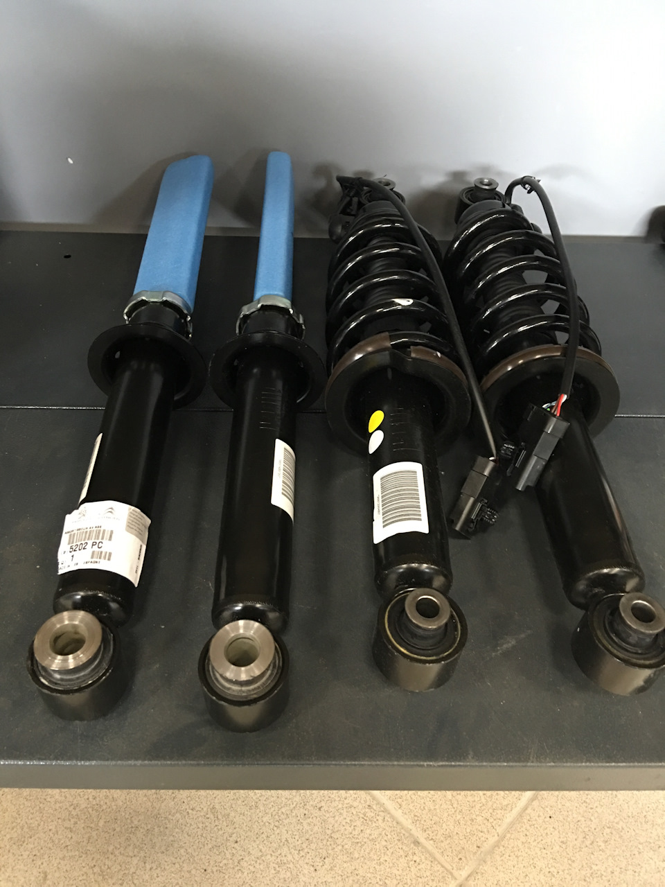

Передняя подвеска. Амортизаторы:
Оригинал 5202 PC Рис. 1 Амортизатор передний (регулируемый AMVAR) 2 8720,74 17441,48
Оригинал 5002 KW Передняя пружина подвески 2 3199,00 6398,00

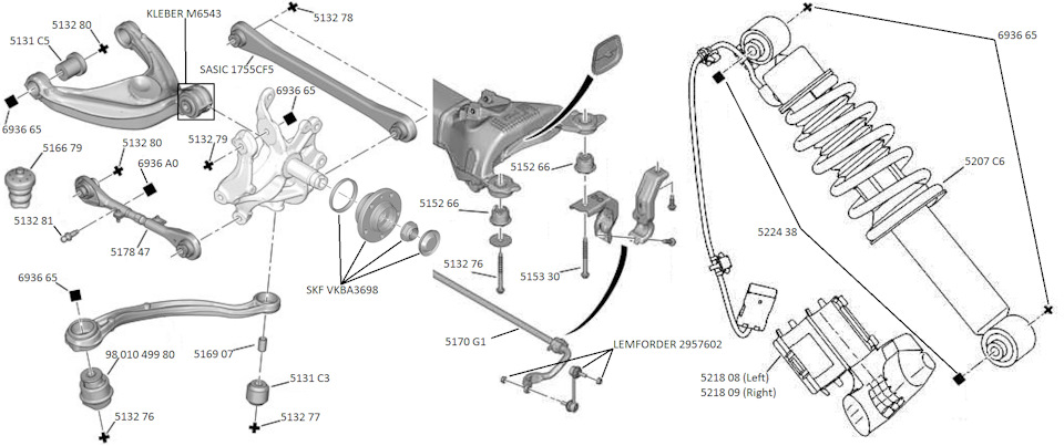

Задняя подвеска. Основное:
SASIC 1755CF5 Рис. 2 Поперечный рычаг 2 2284,39 4568,78
Оригинал 5178 47 Рис. 2 Поперечная регулируемая тяга 2 3866,54 7733,08
Оригинал 98 010 499 80 Рис. 2 Сайлентблок продольного рычага (рычаг-кузов) 2 857,31 1714,62
Оригинал 5131 C3 Рис. 2 Сайлентблок продольного рычага (рычаг-кулак) 2 766,14 1532,28
Оригинал 5169 07 Рис. 2 Штифт сайлентблока продольного рычага (рычаг-кулак) 2 190,28 380,56
Оригинал 5131 C5 Рис. 2 Сайлентблок внутренний верхнего рычага 4 576,55 2306,20
Kleber M6543 Рис. 2 Сайлентблок внешний верхнего рычага 2 1150,00 2300,00
Оригинал 5132 76 Рис. 2 Болт сайлентблока продольного рычага (рычаг-кузов) 4 108,02 432,08
Оригинал 5132 77 Рис. 2 Болт сайлентблока продольного рычага (рычаг-кулак) 2 87,22 174,44
Оригинал 5132 78 Рис. 2 Болт поперечного рычага 6 165,24 991,44
Оригинал 5132 79 Рис. 2 Болт внешнего сайлентблока верхнего рычага 2 158,46 316,92
Оригинал 5132 80 Рис. 2 Болт внутреннего сайленблока верхнего рычага 6 154,59 927,54
Оригинал 6936 65 Рис. 2 Гайка 8 154,38 1235,04
SKF VKBA3698 Рис. 2 Ступица задняя в сборе с подшипником 2 2976,80 5953,60
Оригинал 5166 79 Рис. 2 Демфер отбойник 2 888,28 1776,56
Оригинал 5132 81 Рис. 2 Кронштейн-болт датчика подвески 2 1009,50 2019,00
Оригинал 6936 A0 Рис. 2 Гайка кронштейна датчика подвески 20 25,46 509,20
Оригинал 5273 81 Рис. 4 Тяга датчика подвески 2 344,06 688,12
Оригинал 6913 J1 Рис. 4 Болт кронштейна датчика подвески 4 48,31 193,24
Оригинал 6923 G8 Рис. 4 Болт датчика подвески 2 23,00 46,00
Задняя подвеска. Амортизаторы:
Оригинал 5207 C6 Рис. 2 Амортизатор задний, с пружиной (регулируемый AMVAR) 2 19717,88 39435,76
Оригинал 5218 08 Рис. 2 Защита амортизатора левая 1 569,00 569,00
Оригинал 5218 09 Рис. 2 Защита амортизатора правая 1 211,63 211,63
Оригинал 5224 38 Рис. 2 Болт крепления амортизатора 2 109,86 219,72
Оригинал 5224 38 Рис. 2 Болт крепления амортизатора 2 105,68 211,36
Оригинал 6936 65 Рис. 2 Гайка болта амортизатора 6 148,50 891,00
Задняя подвеска. Стабилизатор:
Оригинал 5170 G1 Рис. 2 Задний стабилизатор 1 13881,50 13881,50
Lemforder 29576 02 Рис. 2 Стойка стабилизатора (с гайками) 2 944,28 1888,56
Оригинал 5153 30 Рис. 2 Болт заднего подрамника 1 58,27 58,27
Оригинал 5132 76 Рис. 2 Болт заднего подрамника 1 93,41 93,41
Оригинал 5132 76 Рис. 2 Болт заднего подрамника 1 97,13 97,13
Оригинал 5152 66 Рис. 2 Сайлентблок заднего подрамника 4 1202,21 4808,84
Задняя подвеска. Тормоза:
ATE 13046028932 Рис. 3 Тормозные колодки, задние 1 1689,18 1689,18
Оригинал 4769 39 Рис. 3 Пластиковая направляющая тросика ручного тормоза 4 132,79 531,16
Оригинал 4769 80 Направляющая тросика ручного тормоза левая 1 318,00 318,00
Оригинал 4769 81 Направляющая тросика ручного тормоза правая 1 320,00 320,00
TRW GBS1111 Рис. 3 Датчик ABS 2 2139,25 4278,50
Оригинал 4209 A8 Рис. 3 Щиток тормозного диска 2 1500,00 3000,00
Оригинал 6922 G0 Рис. 3 Болт щитка тормозного диска 6 0,00
Оригинал 4814 Z9 Скоба тормозного шланга 4 38,44 153,76
NK 853751 Шланг тормозной задний левый 1 1304,29 1304,29
NK 853750 Шланг тормозной задний правый 1 950,65 950,65

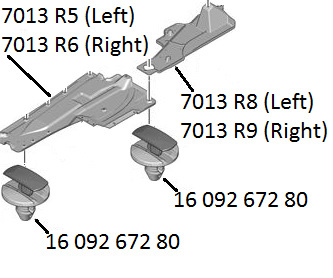

Оригинал 7013 R5 Рис. 6 Пластиковый дефлектор днища 1 5719,30 5719,30
Оригинал 7013 R6 Рис. 6 Пластиковый дефлектор днища 1 8645,93 8645,93
Оригинал 7013 R8 Рис. 6 Пластиковый дефлектор днища 1 2306,25 2306,25
Оригинал 7013 R9 Рис. 6 Пластиковый дефлектор днища 1 2633,04 2633,04
Оригинал 16 092 672 80 Рис. 6 Пластиковая заклепка дефлектора днища 60 15,45 927,00
Оригинал 6991 W6 Фиксатор дефлектора днища 14 65,21 912,94

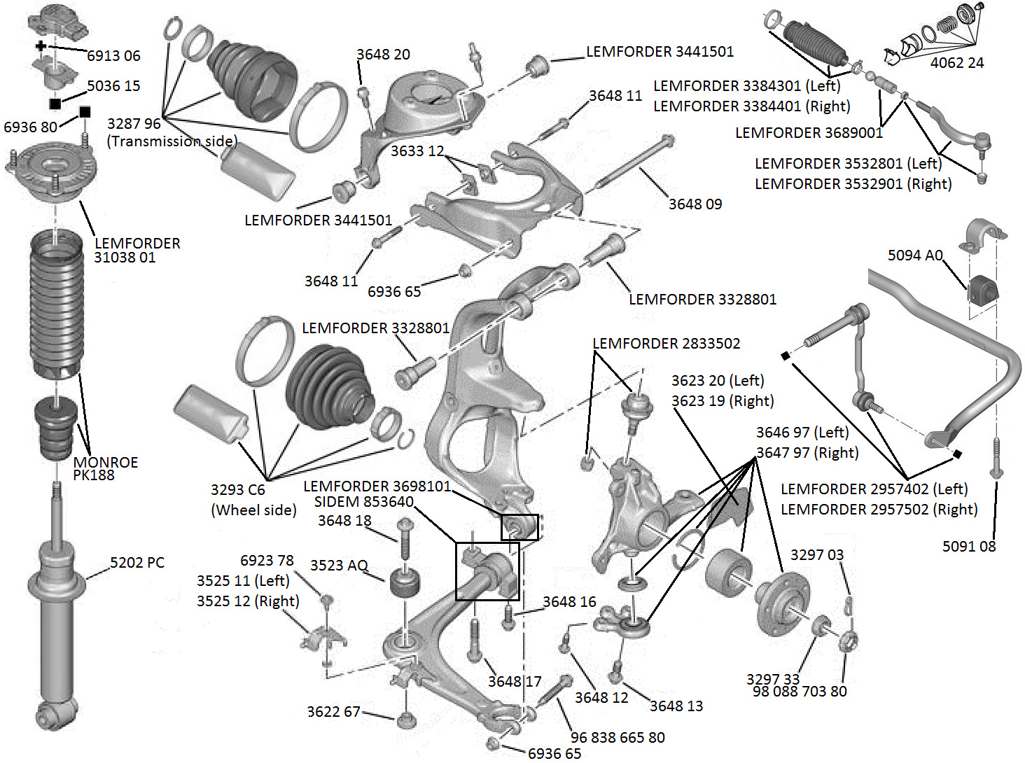

Схемы расположения деталей:

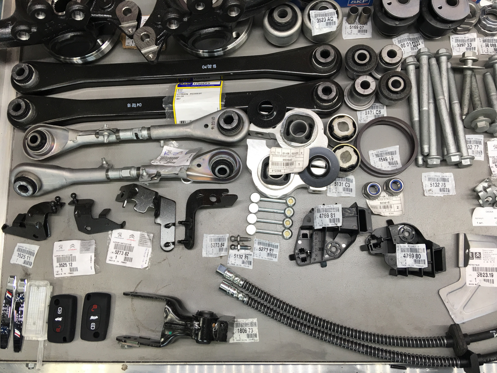

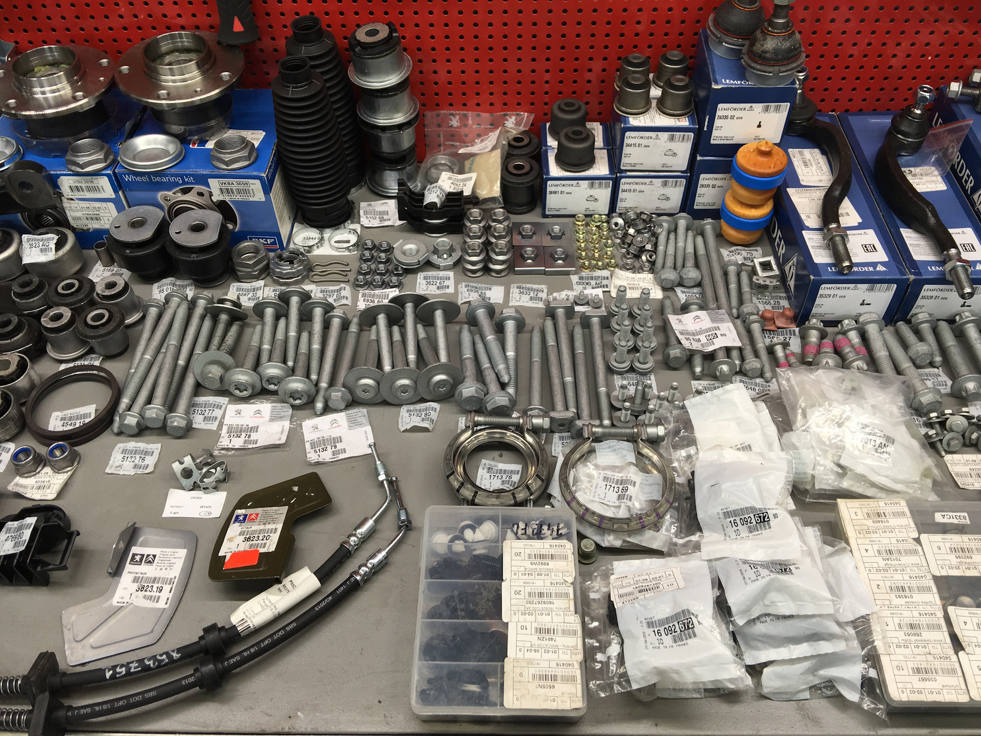

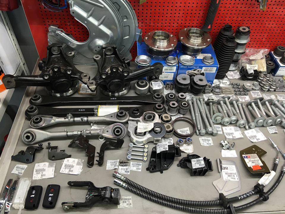

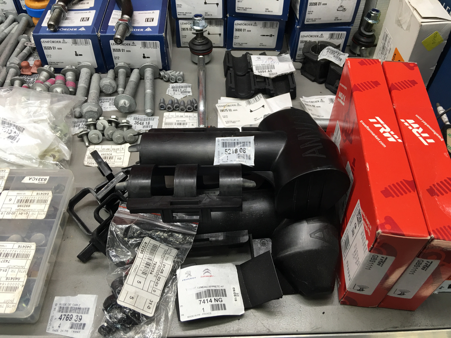

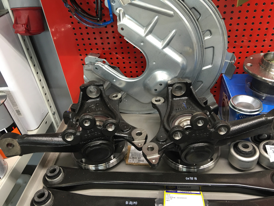

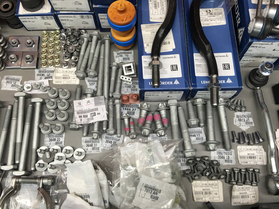

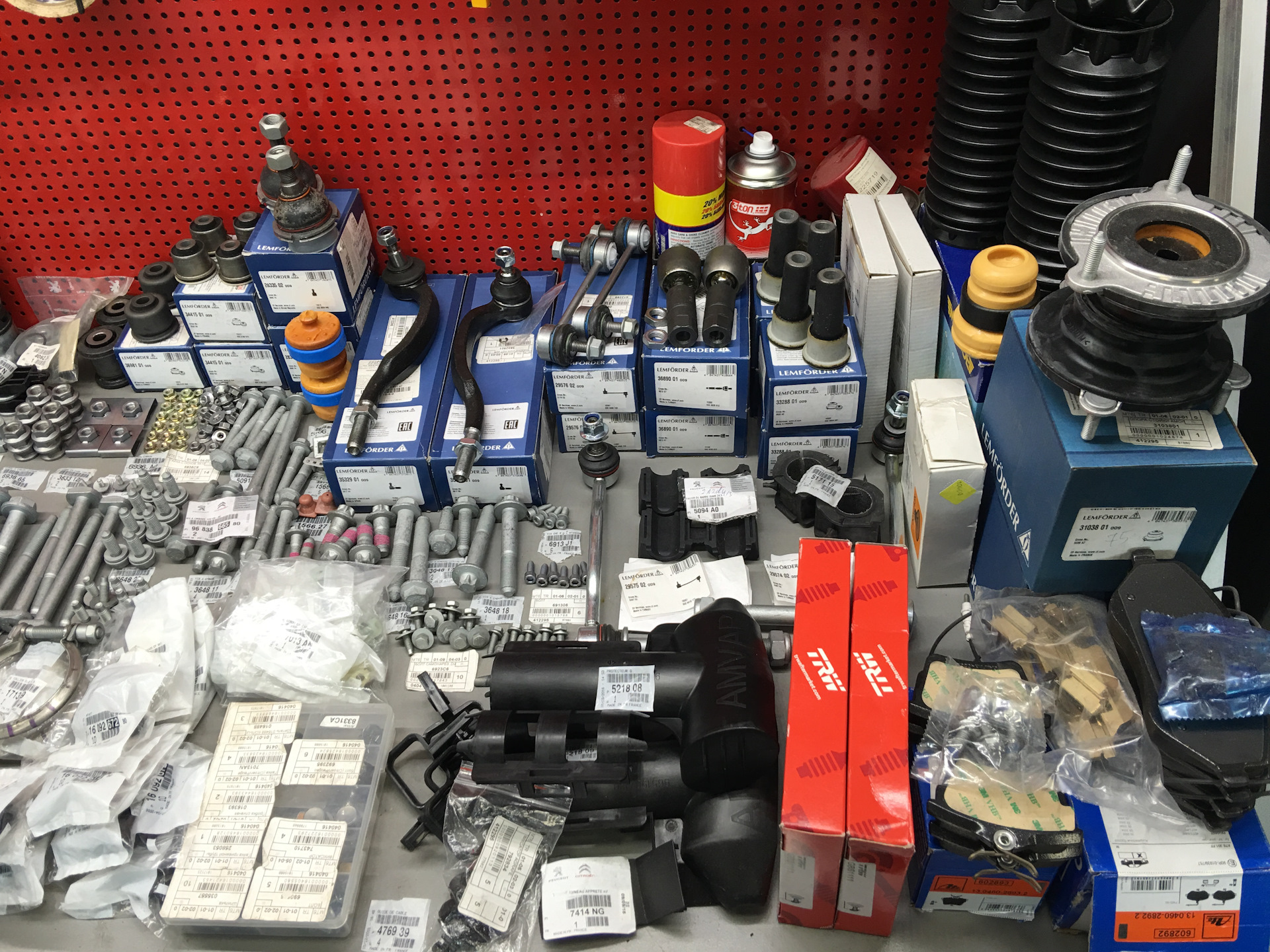

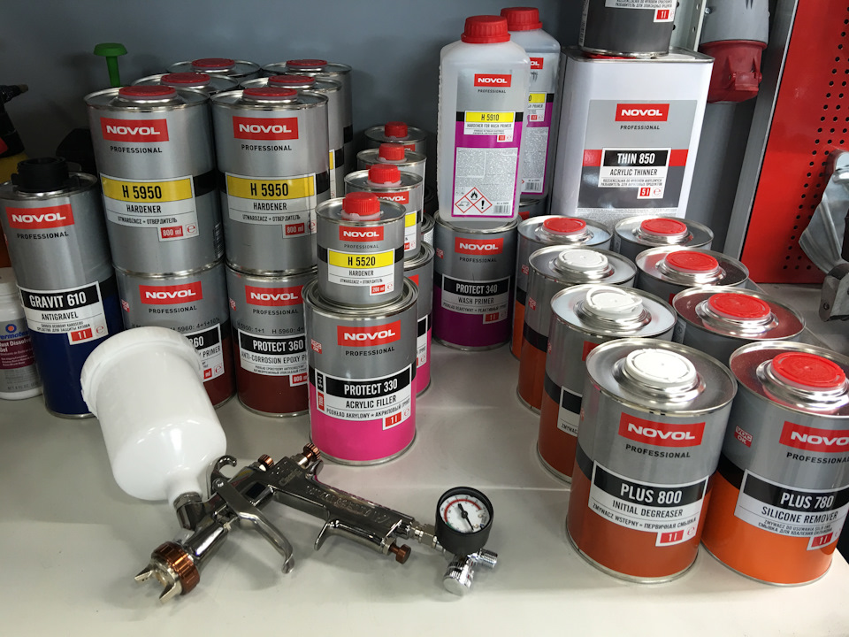

Весь этот хлам (кроме дефлекторов) на верстаке:
А так же немного тизеров:

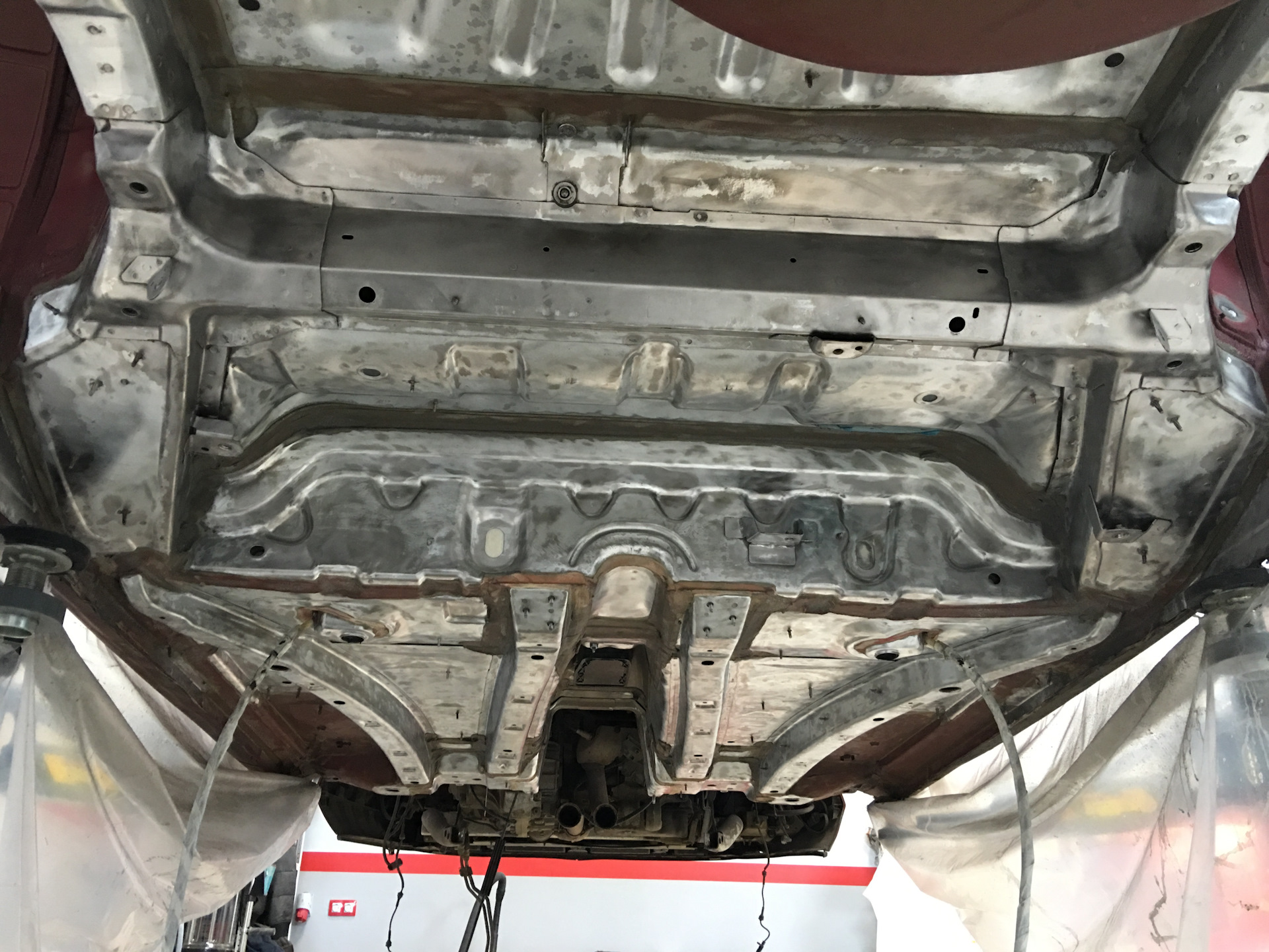

"Не переключайтесь", следующий этап — окраска днища ;).

Защита амортизаторов приходила отдельно? Заказывал себе с экзиста, привезти не смогли почему-то.
Да, защита аморов — отдельно. То же еще тот гемморой. Правая нашлась в течении недели, левую ждал больше месяца. Кстати, что меня оч. сильно удивило, аморы абсолютно "голые", т.е. в комплекте ТОЛЬКО аммортизатор (задние естественно с пружиной, так как не "разъемные"). На передних аморах да же нет гайки штока — я это подозревал и заранее её заказал.
