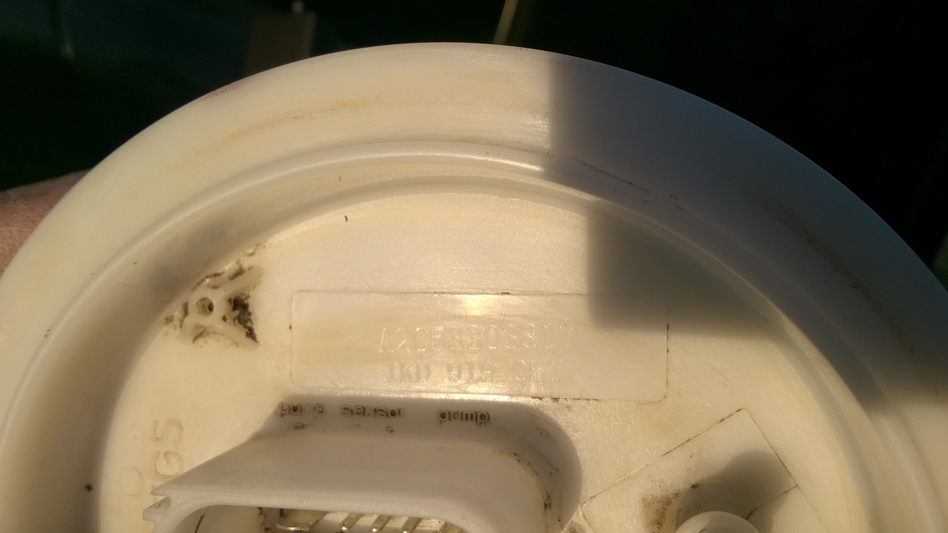

Много постов на драйве о замене сетки бензонасоса на октавии, насосы разборные, неразборные, сетки разные от ваза, от газа, черри и т.д. "А каково состояние сетки у меня, насос разборный или нет?"- эта мысль не давала мне покоя, ведь на одометре уже более 73000 км. И вот решился, заглянул под сиденье и глянул марку насоса — 1KD 919 051 вроде разборный. Поискал какую сетку ставят на разборные насосы- выяснилось что подходит замечательно от газ, от погружного насоса под евро 3. Съездил в магазин газовских запчастей, продавец вывалил кучу всяких сеток, взял похожую, если не подойдет выкину, не дорого.

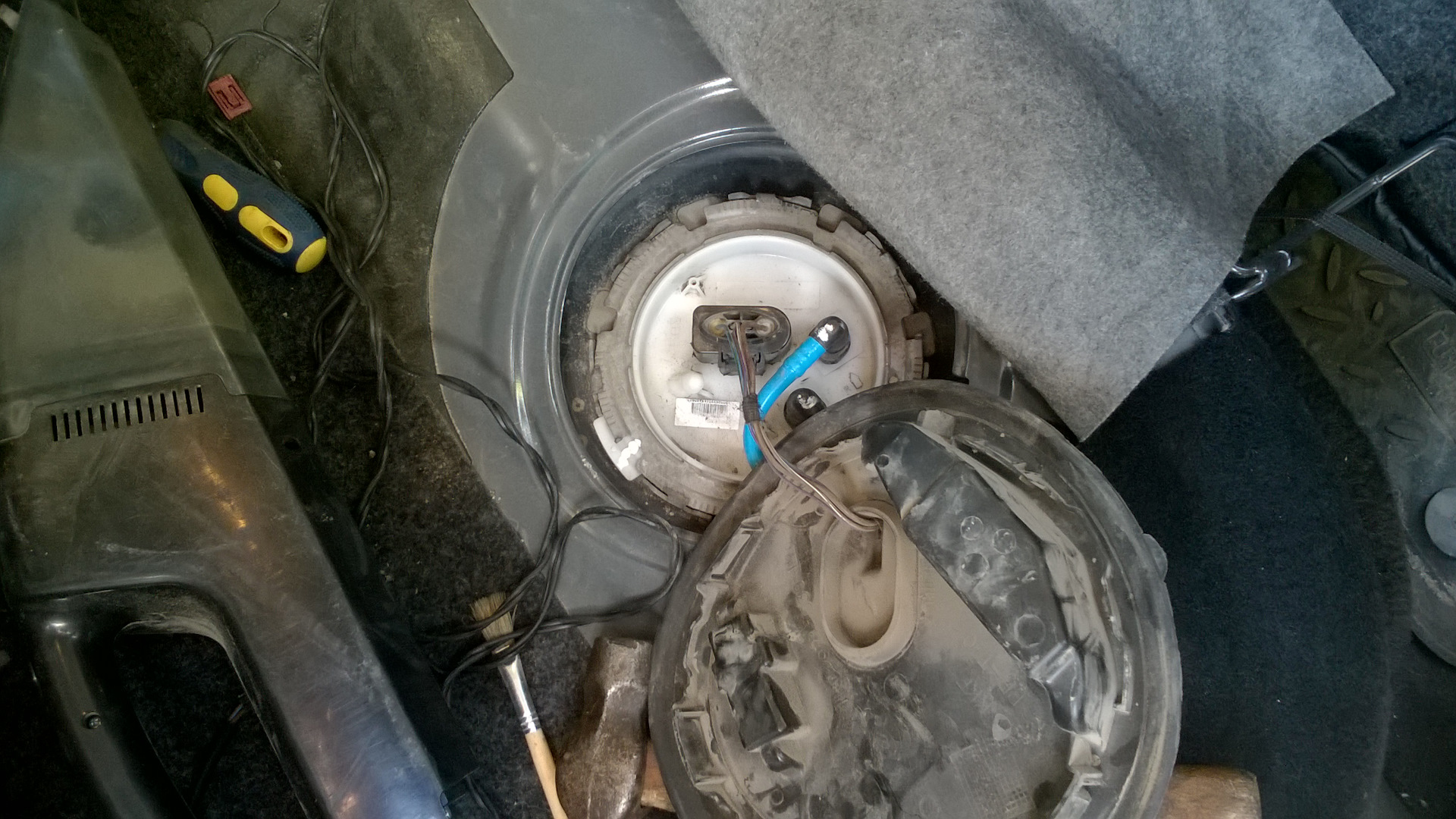

Приступил к замене, авто поставил на стоянку, пока ходил ужинать прошло около часа, давление должно было уменьшиться, с фишкой промучился, пока фиксатор не сломал-не снялась, ну ничего страшного, когда обратно одел- все держится отлично. Пылесосом удалил лишнюю грязь, отключил топливные трубки, из одной потекло бензинчика немного, хотя перед снятием трубок заводил.

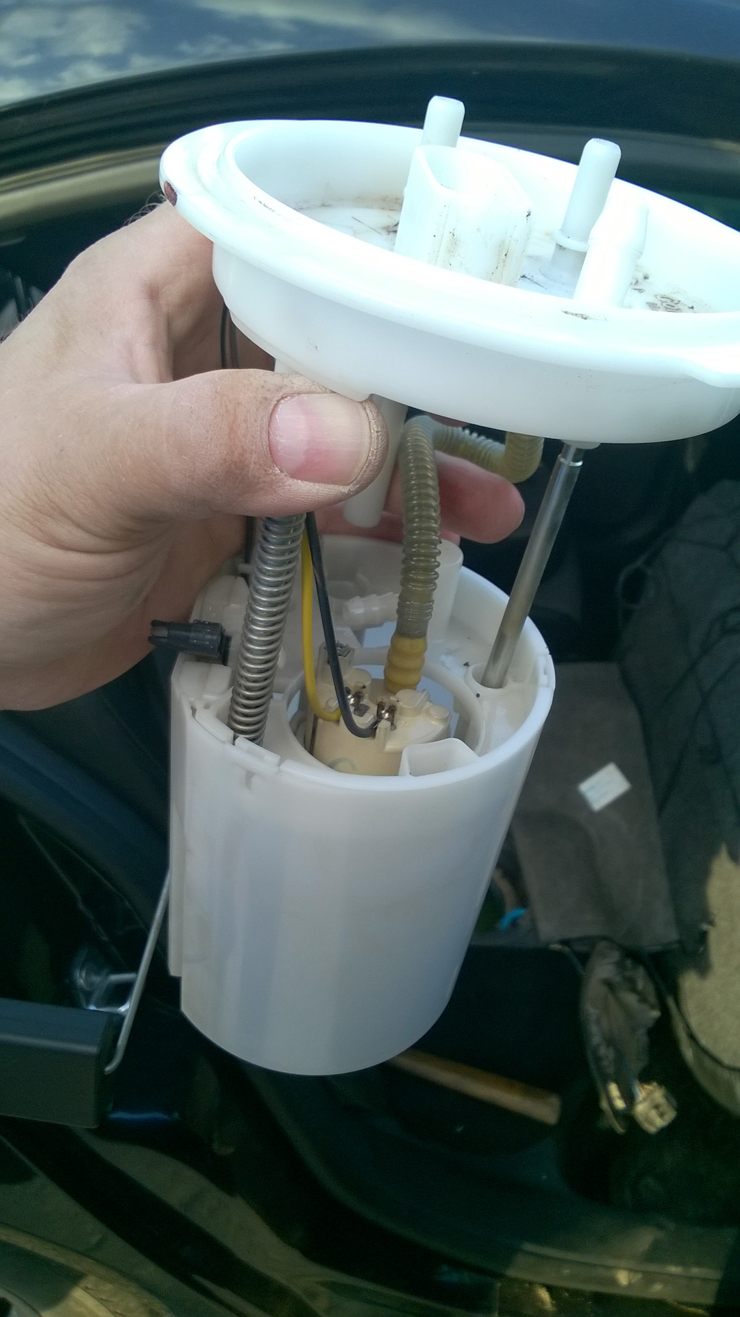

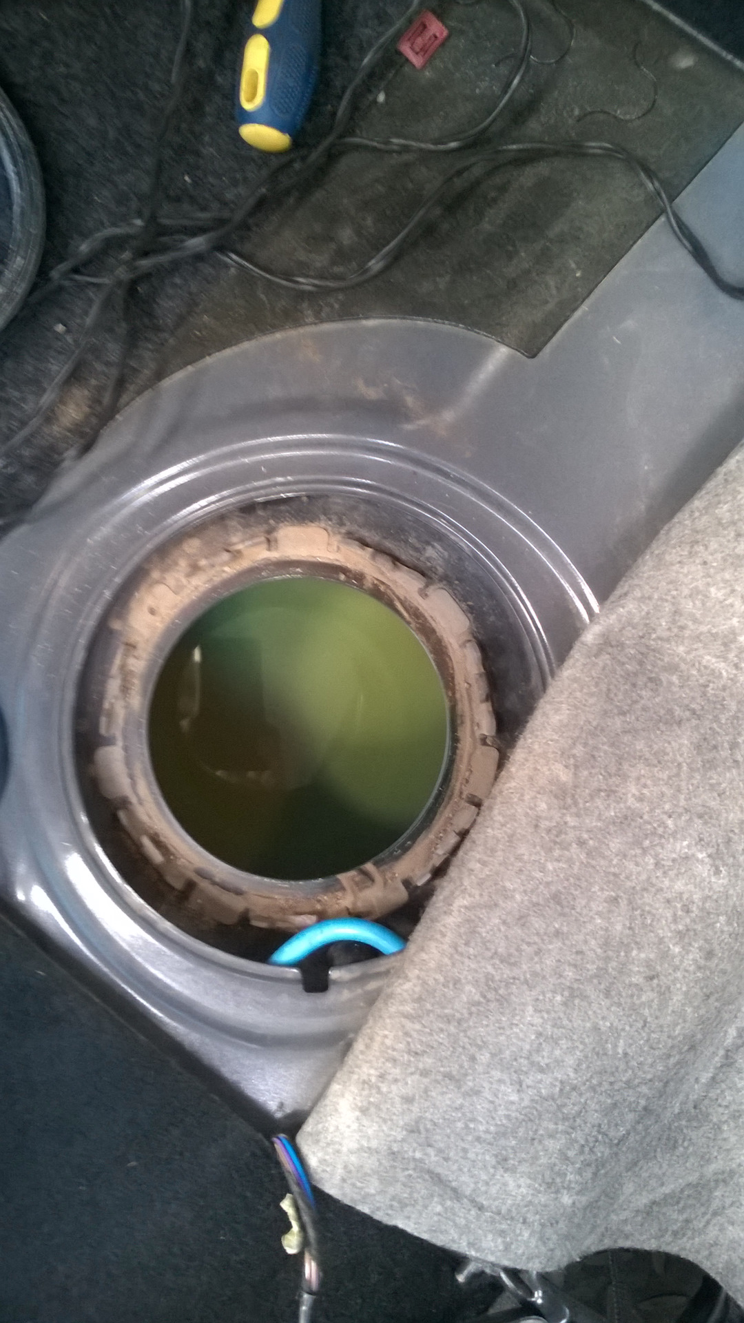

Открутил с помощью отвертки и молотка так называемую "гайку крепления насоса"(положение гайки уже было замечено) и аккуратненько вынул его из бака.

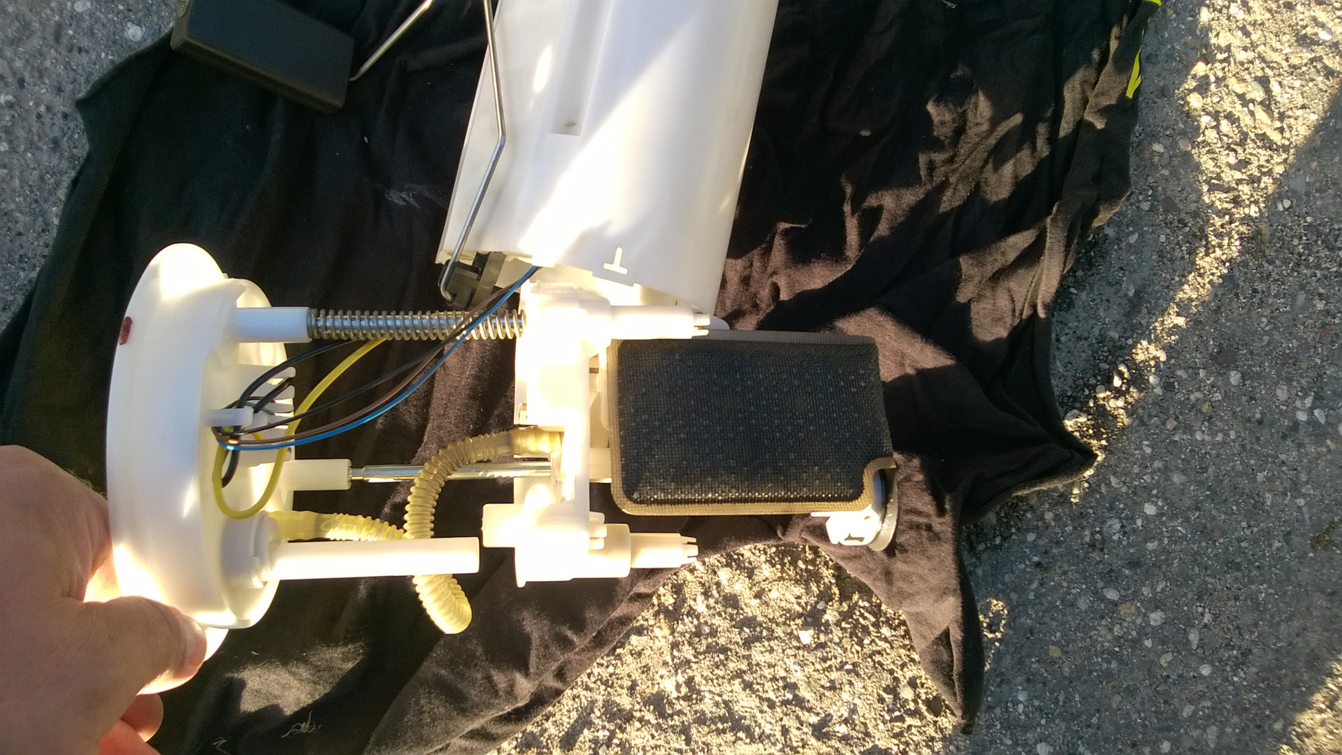

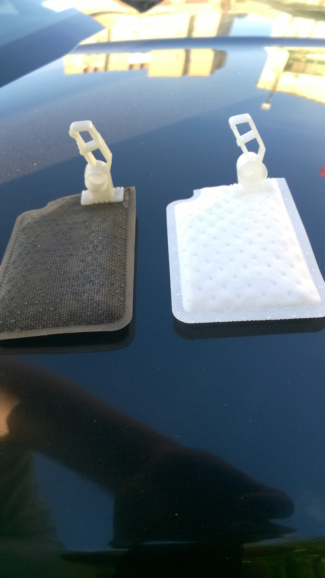

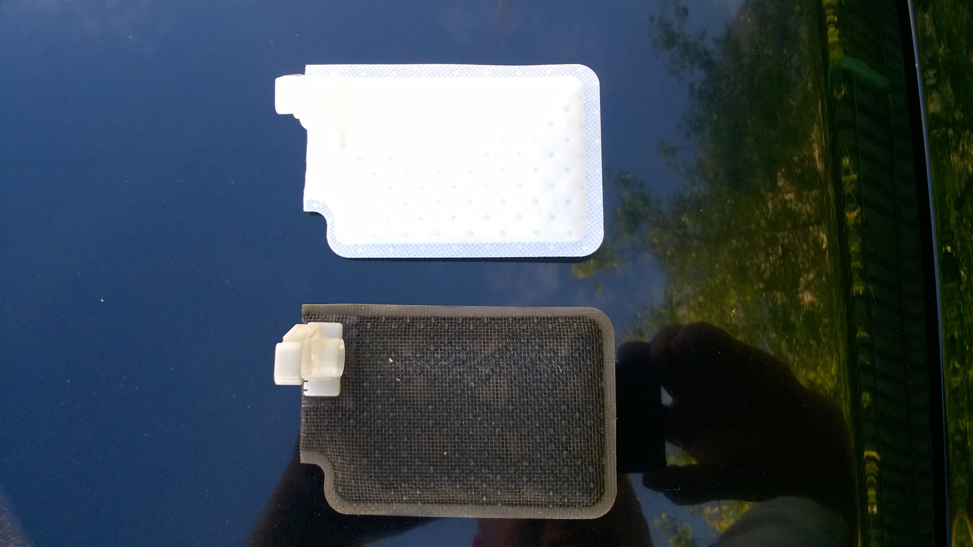

Сравнил родную сетку и купленную в магазине "ГАЗ", оказались почти одинаковые, по крайней мере по креплению, форме и размерам, разница в материале самой сетки, но это не важно, главное все подошло.

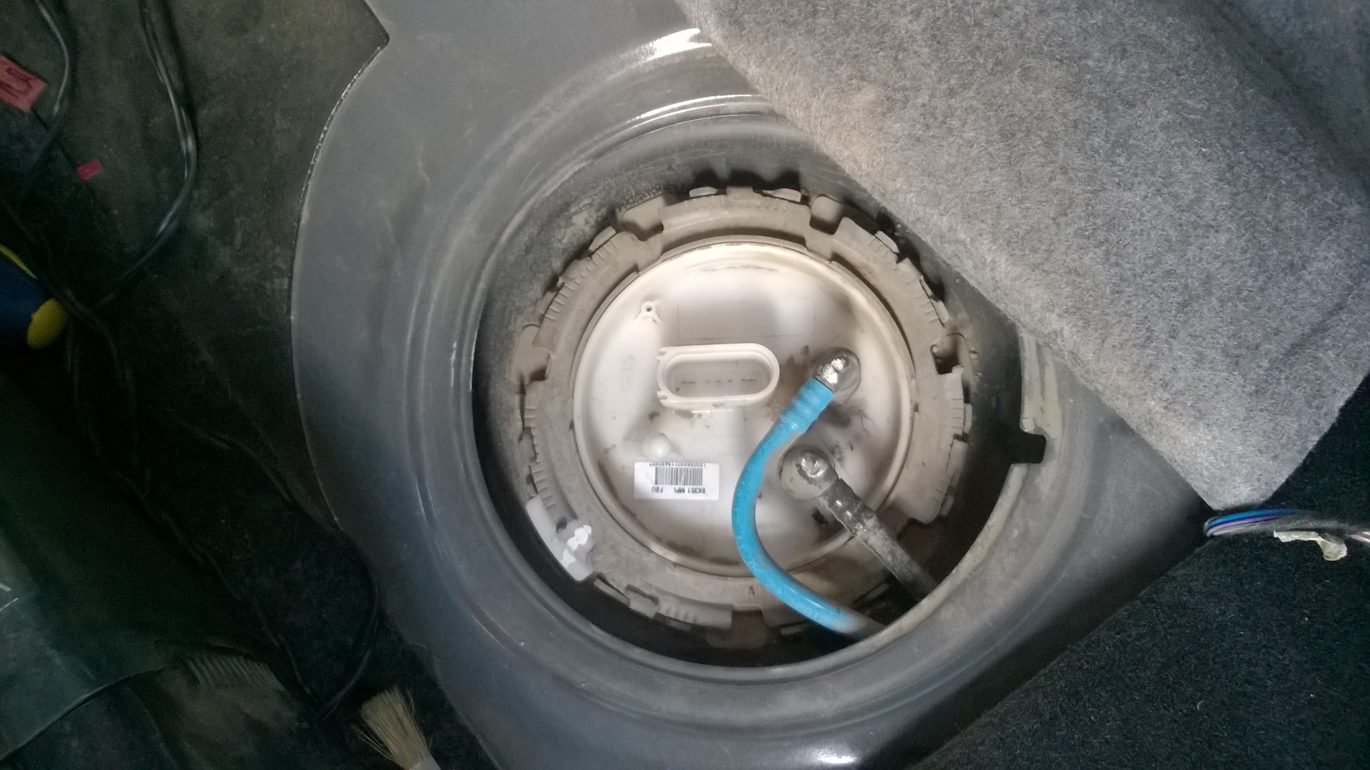

Далее ставим сетку, собираем насос, вставляем в бак, закрепляем, подключаем и пробуем.
После пробного пуска все нормально, а это радует, проделанной работой доволен, сомнения развеяны.

Правильная сетка без ватного наполнителя, нагрузка на насос ниже. Топливного фильтра для микро грязи выше крыши хватает.
эта сетка защищает механизм двигателя насоса, а не элементы ДВС ))
Таки да.Элементы ДВС защищает топливный фильтр. Насосу без ваты в сетке еще лучше живется, меньше нагрузка. . Про вату тут

Норм отчет молодец все описал, надо тоже менять только боюсь, что у меня не разборный.Искал инфу по ним какие разборные, а какие нет, так че-то и не нашел.
1KD 919 051 A — разборный, 1К0 919 051СК — не разборный, 1К0 919 051DA — разборный, 1KD 919 051 — разборный, даже если не разборный- разберешь, отчетов куча.
