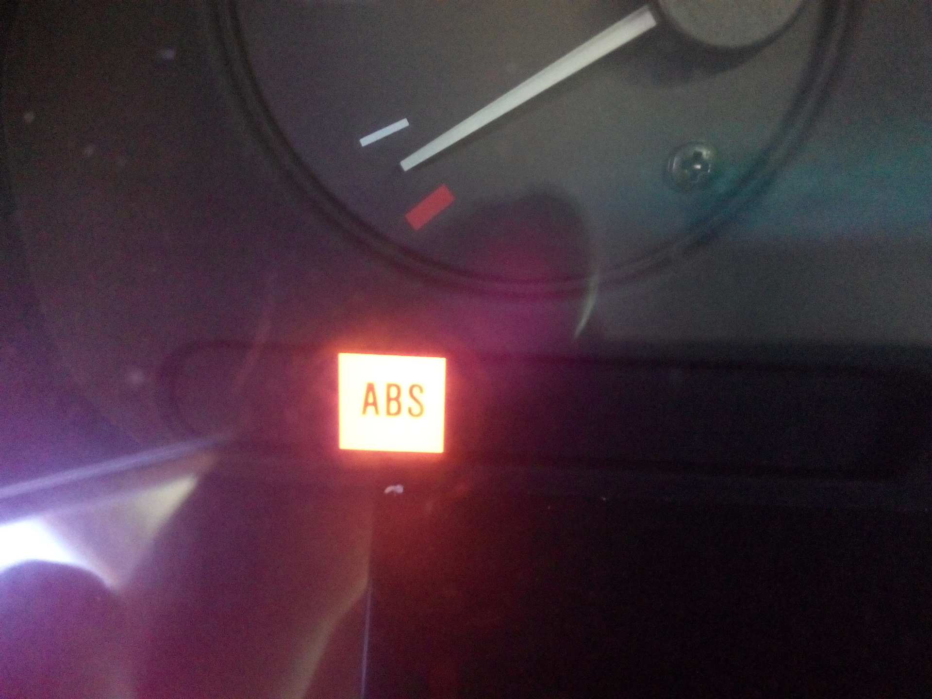

Сегодня сделал сброс ошибок блока управления ABS.
Оказывается для этого в режиме самодиагностики Nissan Maxima A32 размыкаем четвертый контакт с землей, после чего замыкаем еще три раза в течении 12 секунд. Но это надо делать вдумчиво:) Замыкать на время не менее одной секунды. И в конце разомкнуть.
После сброса проехал некоторое время. Два раза загорался индикатор.
Теперь показывает ошибки
25 — датчик переднего левого колеса (разрыв)
26 — датчик переднего левого колеса (короткозамкнут)
Поездим, посмотрим. Если этим все закончится — пересмотрю проводку датчика.

Такая же проблема горит датчик АБС, в чем проблема не знаю
Получилось убрать ошибку абс? А то уменя с задним правым непонятки, обрыв показывает. Времено снял предохранитель абс, чтоб блок не спалить. Ездим пока без абс.
Пока нет. Периодически уходит в ошибку. Снять датчик не могу. Если бы снял — за 10 мин на работе все сделал. Сам датчик не ломается — катушка и магнит. Разве что кувалдой разбить. Проблемы с проводкой или датчик стоит далеко от кольца с зубьями.
Дело в том что все норм работало. И в один прекрасный момент завожу машину, горит и не выключается
Звучит банально, но, скорее всего, это действительно обрыв. Добраться до фишки и замерять тестером сопротивление. Только я не знаю, где фишки сзади.
Возле колеса. На рычаге крепится.
Буду знать. Достану свой — отпишусь.
