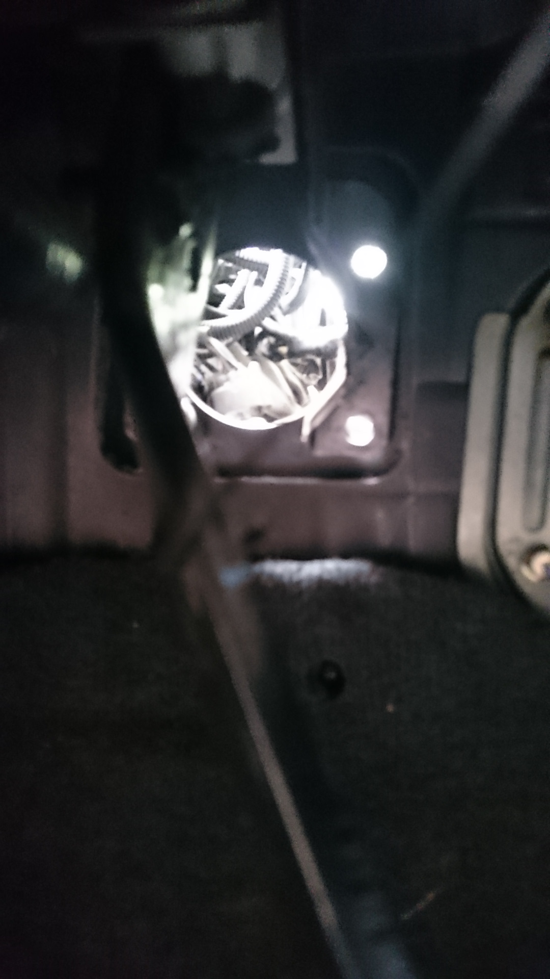

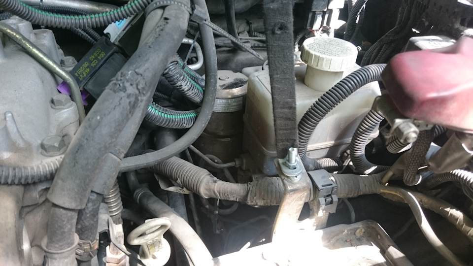

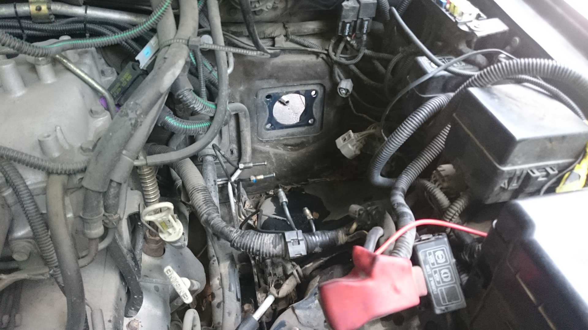

для его извлечения пришлось снять АКБ и газ мозг. сам блок держится на 4-х шпильках, и одна шпилька на педали вместе крепления к главному цилиндру

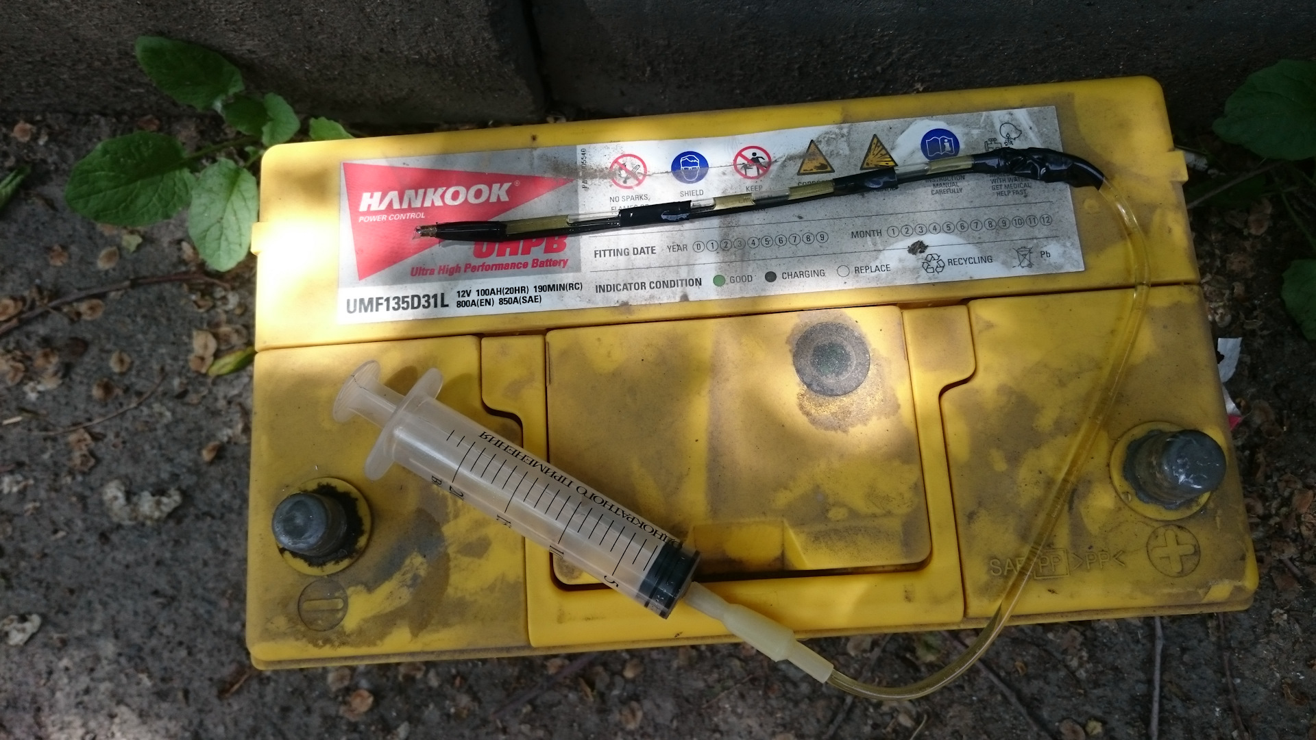

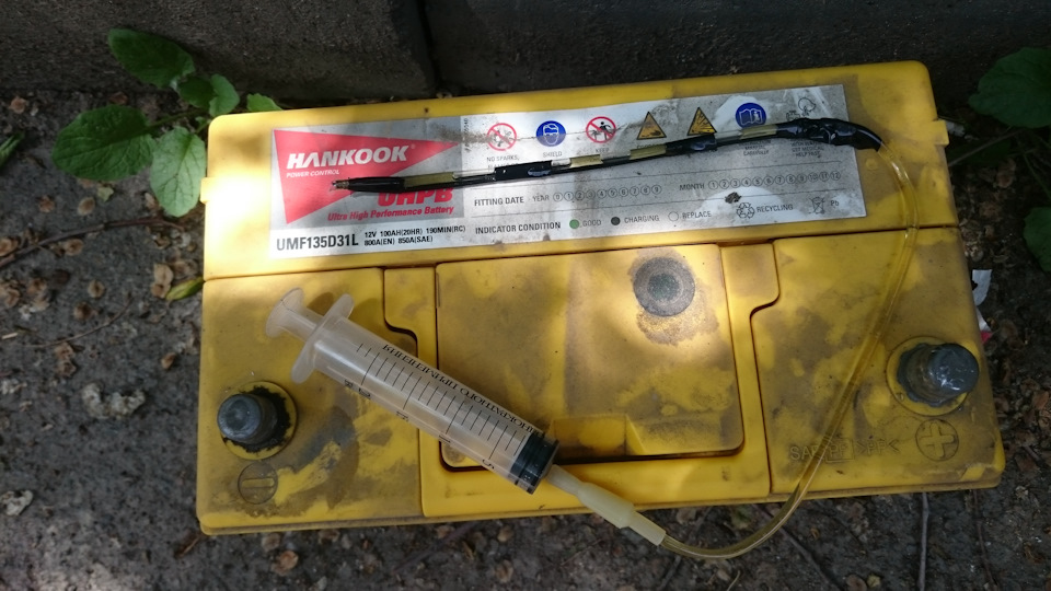

при помощи вот такого инструмента)) я откачал всю тормозуху из бачка а было ее там ровно литр.
вот тут он стоит
а это вид из салона

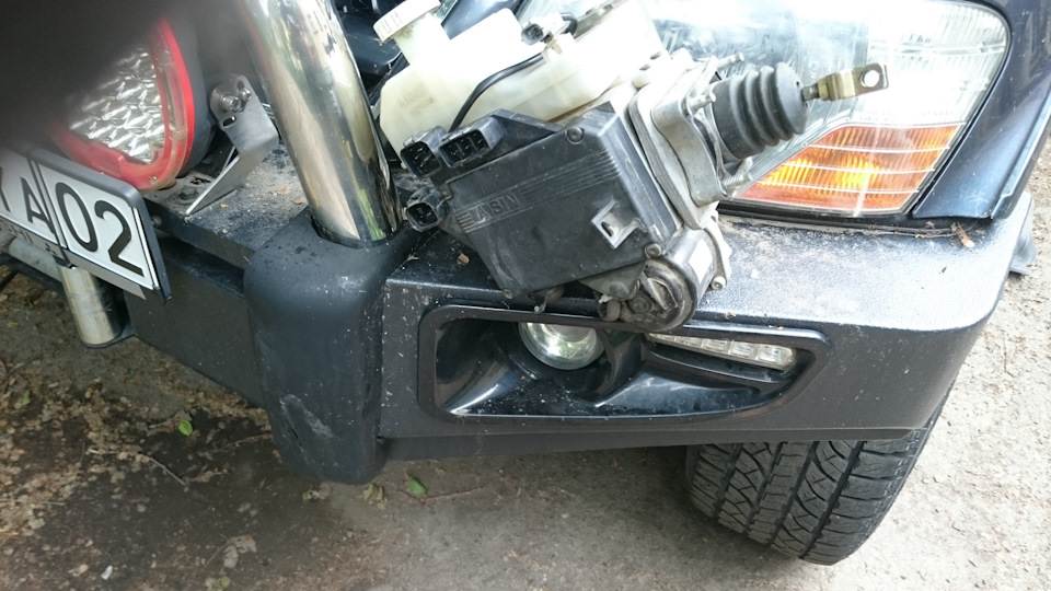

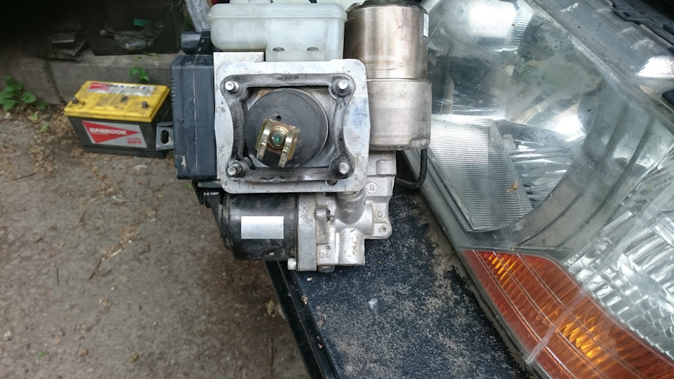

суть ремонта заключалась в замене ротора мотора, по непонятным причинам происходит именно износ якоря а не щеток.
ну и собственно сам блок после ремонта
Для справки: точно такой же блок стоит на Прадиках 120 FJ' ях Форанерах, крузаках и некоторых GS'ах
