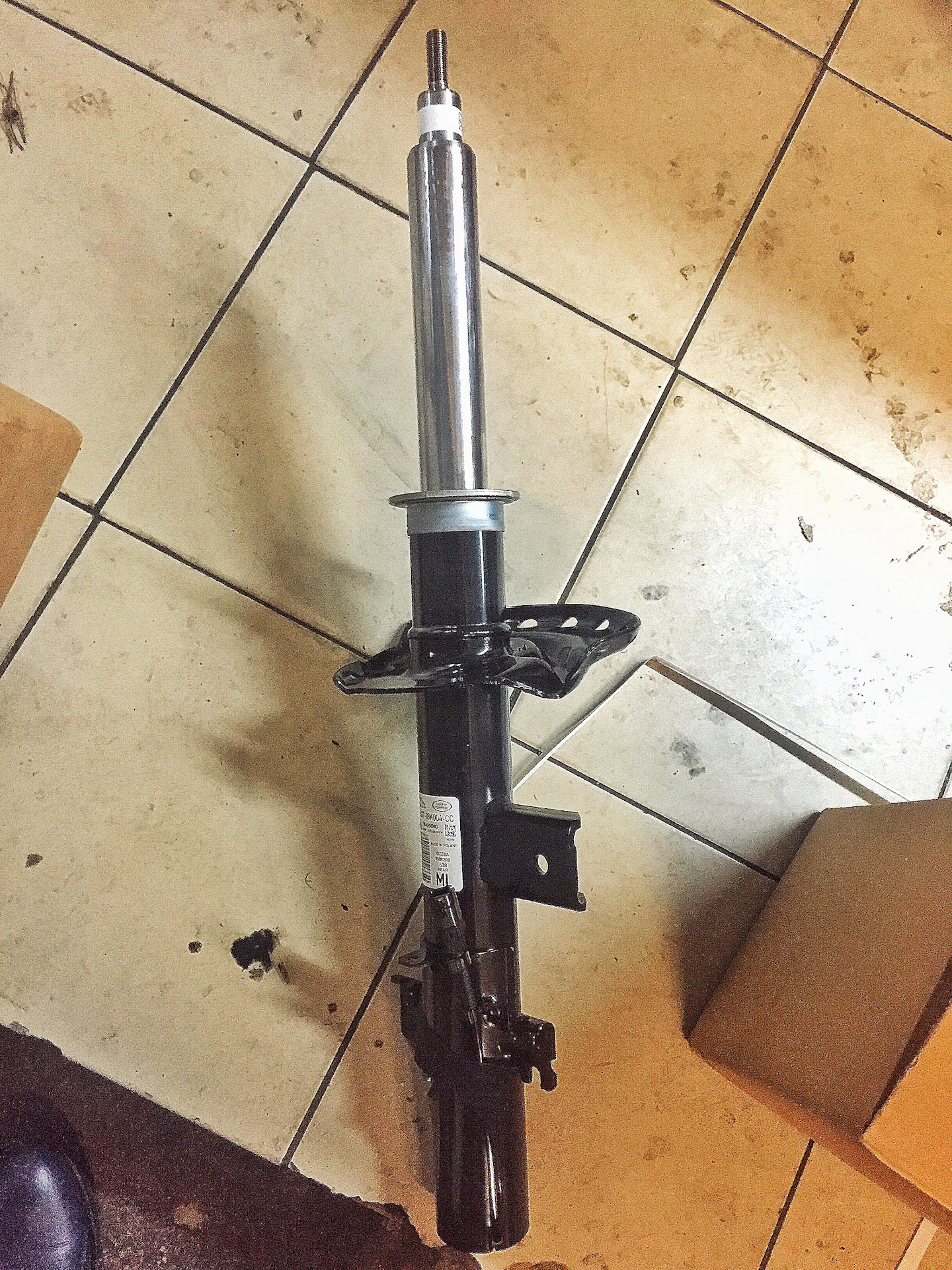

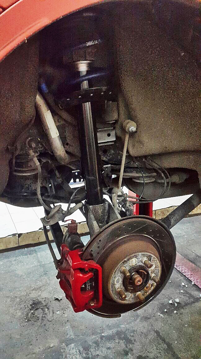

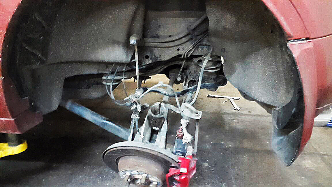

Автомобиль эксплуатируется уже четыре с половиной года. За это время моя адаптивная подвеска совсем испортилась. Все началось еще где то год назад. Я об этом подробно здесь написал, когда начал устранять первые стуки в подвеске. Тогда же я и заменил внешние гранаты передних шрусов, думая что они хрустят. Как потом выяснилось дело было не в них.
В итоге вычислили причину хруста в передней подвеске. Смотрите видео.

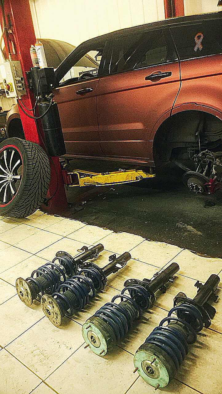

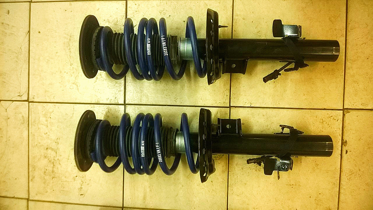

Просто стойка прокручивалась в стакане. Было опасение, что даже после замены хруст останется. Тогда же я решил немного повременить с заменой стоек и вот прошел год и они совсем сдохли. На кочках и после торможения отстреливали вверх, появились разные стуки и т.п.
Короче говоря заказал…

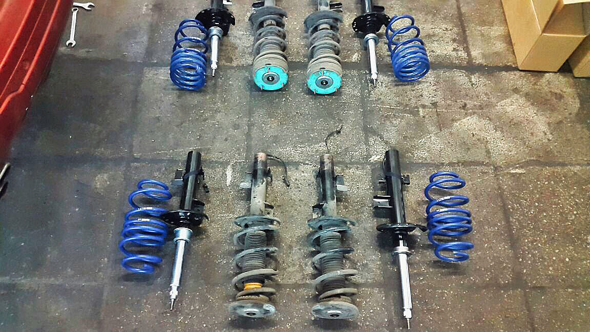

Для сведения:

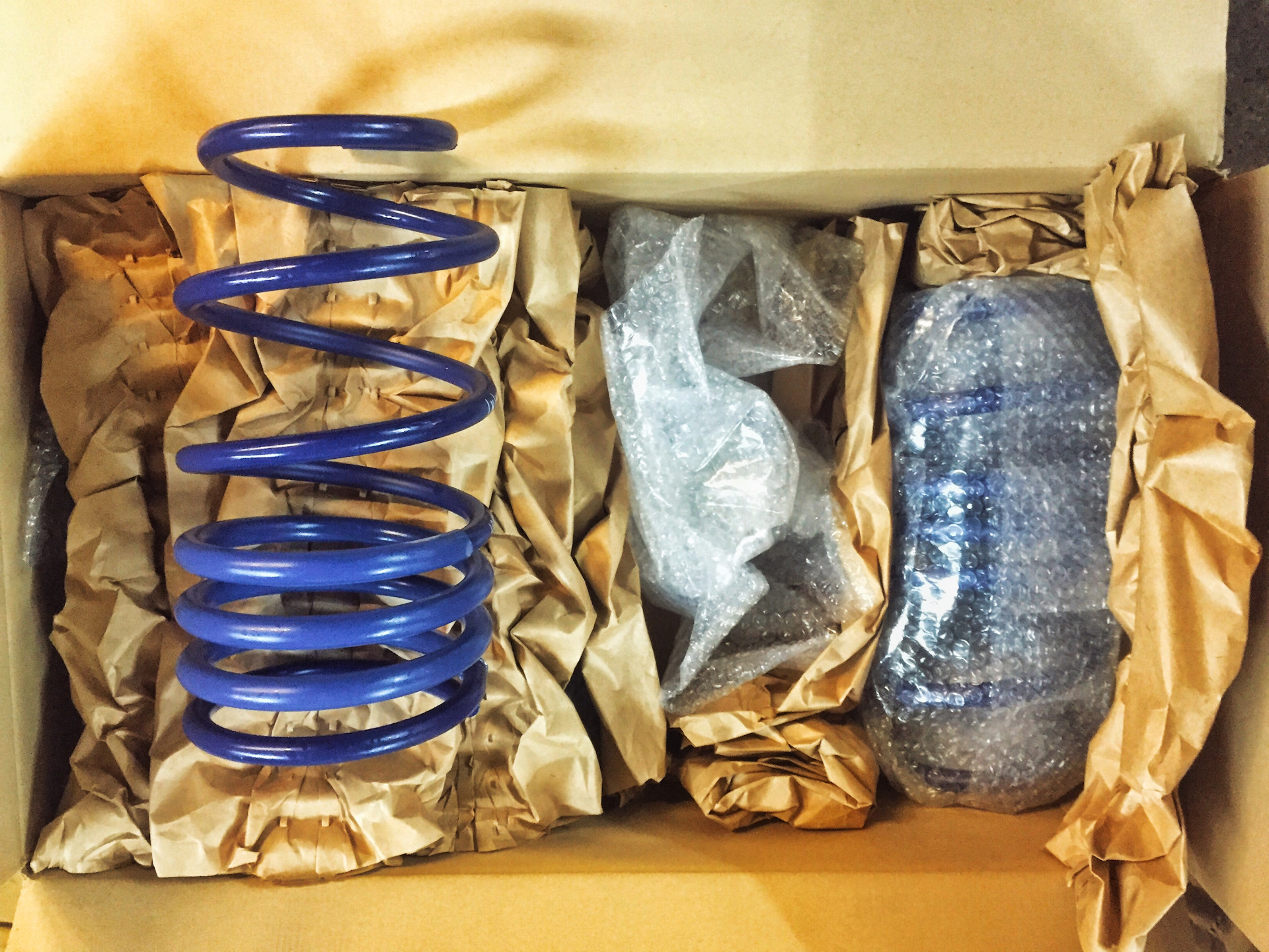

Амортизаторы фирмы Magna, наполненные магнитореологической жидкостью. Благодаря находящимся в ней ферромагнитным частицам микрометрового размера она способна менять вязкость под действием электрического тока. Таким образом, стойки MagneRide обходятся без электронноуправляемых клапанов. Пять блоков управления всей мехатроникой снимают показания с различных датчиков каждую миллисекунду и выдают корректировочные команды амортизаторам каждые 20 мс. При этом система может за пару секунд оптимизировать алгоритм работы подвески по сигналу сенсоров вертикальных перемещений.

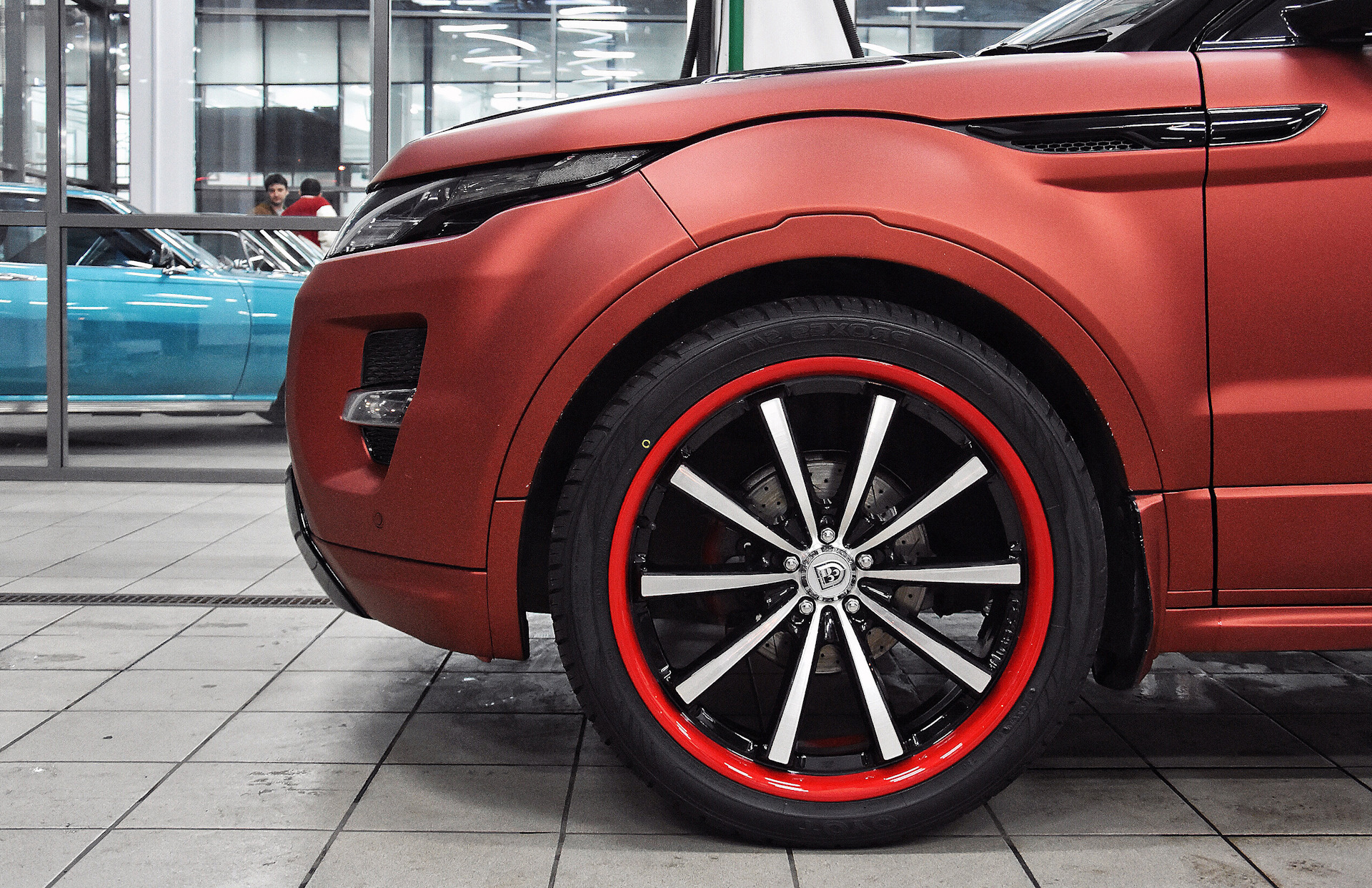

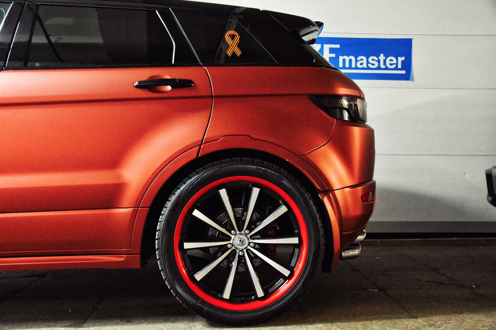

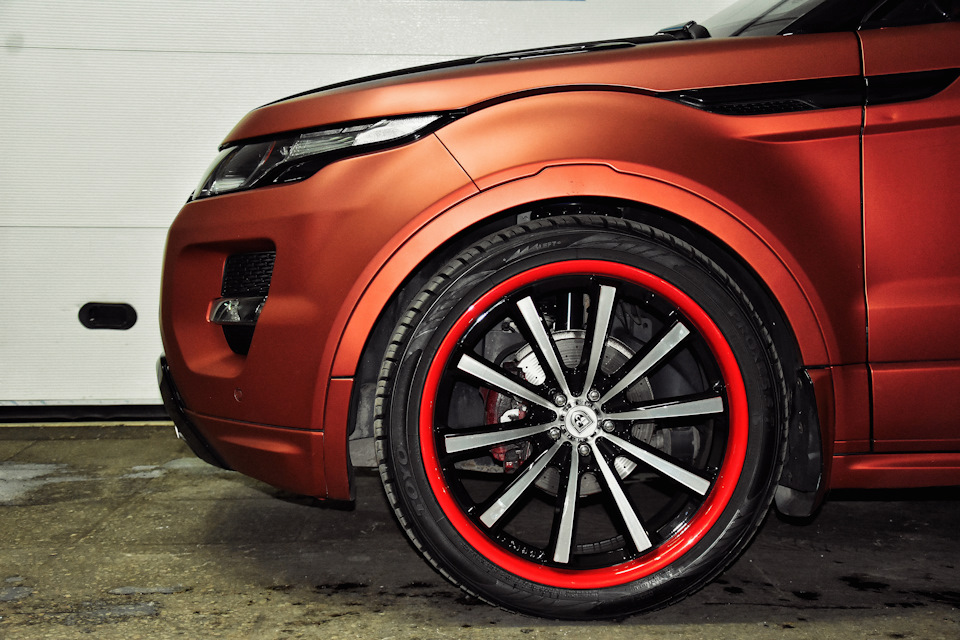

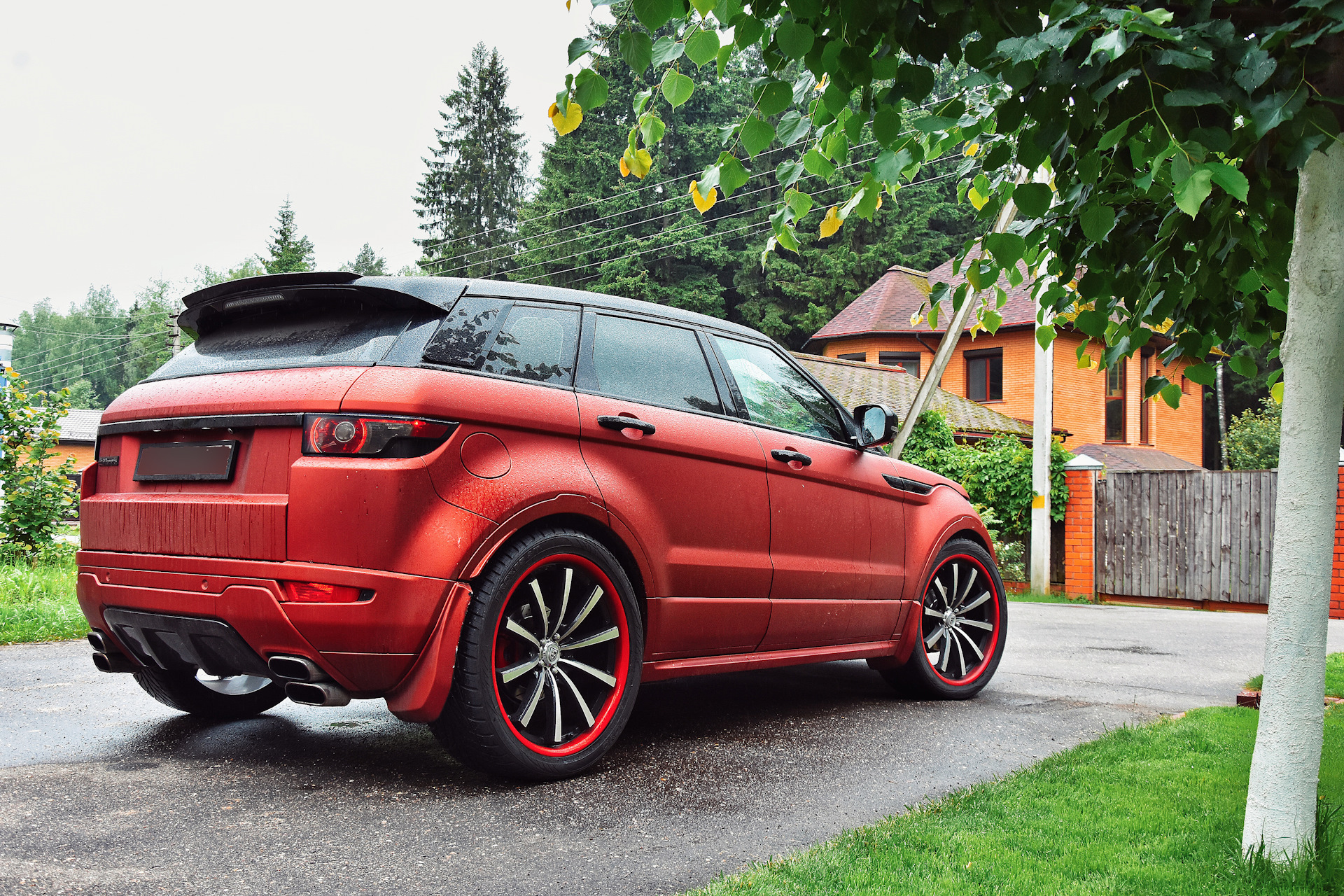

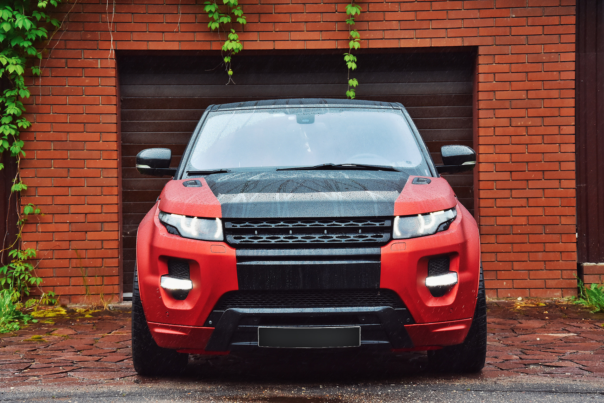

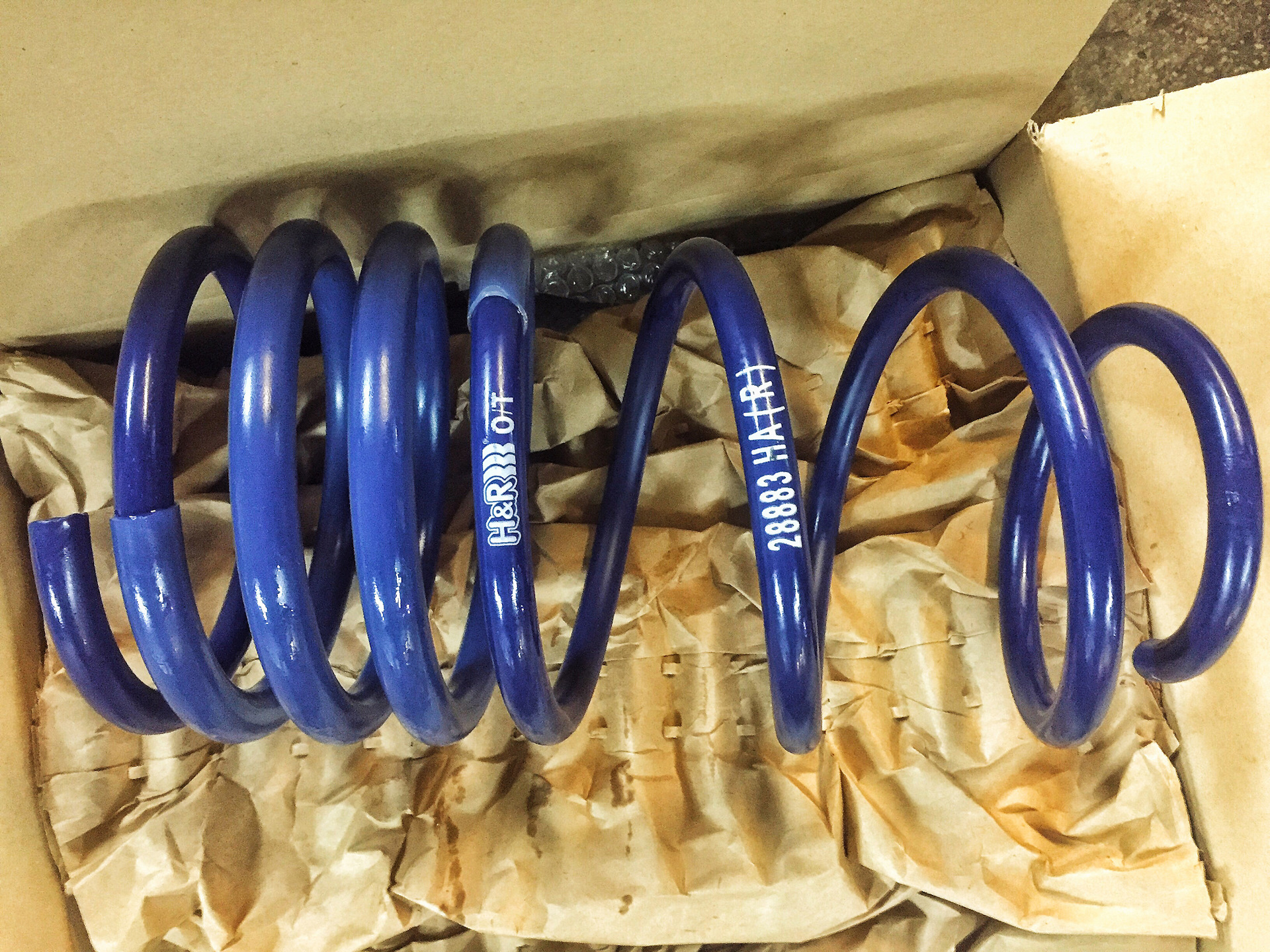

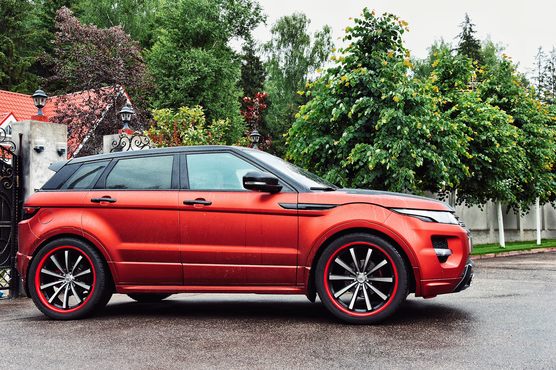

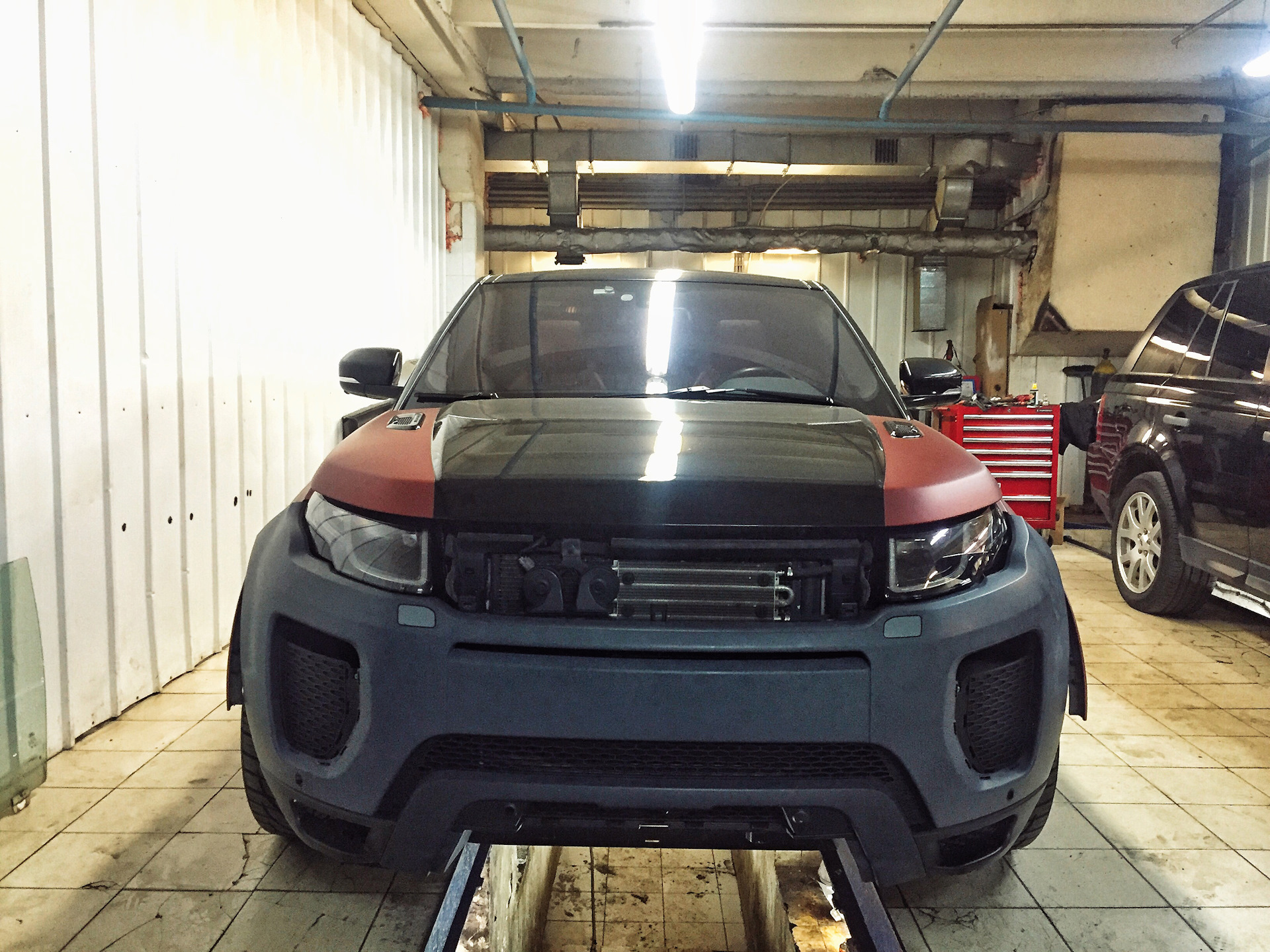

…новую адаптивную подвеску. Родные пружины же заменил на пружины от H&R -40мм. Еще заменил левую стоку переднего стабилизатора. Для справки на моих летних 22"колесах с резиной 285/35 клиренс автомобиля стал выше на 2см по сравнению со стоком. Так что с занижением мы получим уменьшение дорожного просвета на 2 см, по сравнению со стоком, что не критично, НО при этом управление автомобиля стало как на спортивном хетчбеке, так ведь еще и стойки новые)
С адаптивной подвеской кренов особо то и не было. Теперь они еще меньше! А внешний вид стал еще круче. По подвеске осталось только установить распорки. Но это позже. Так же автомобиль большое ТО. Заменил масло в двигателе и коробке, всевозможные фильтры, кроме нуливика в двигателе. Его скоро новый куплю.

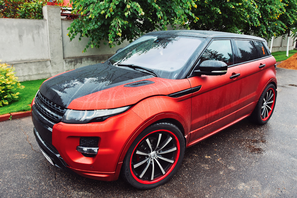

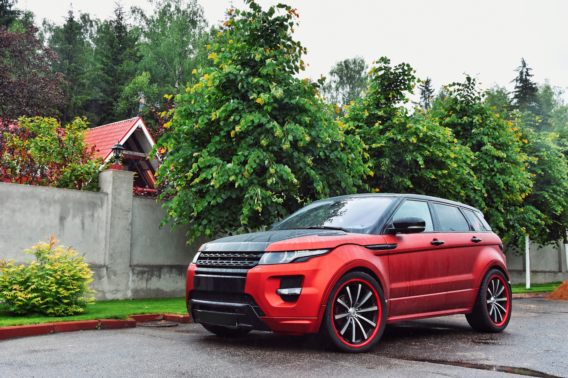

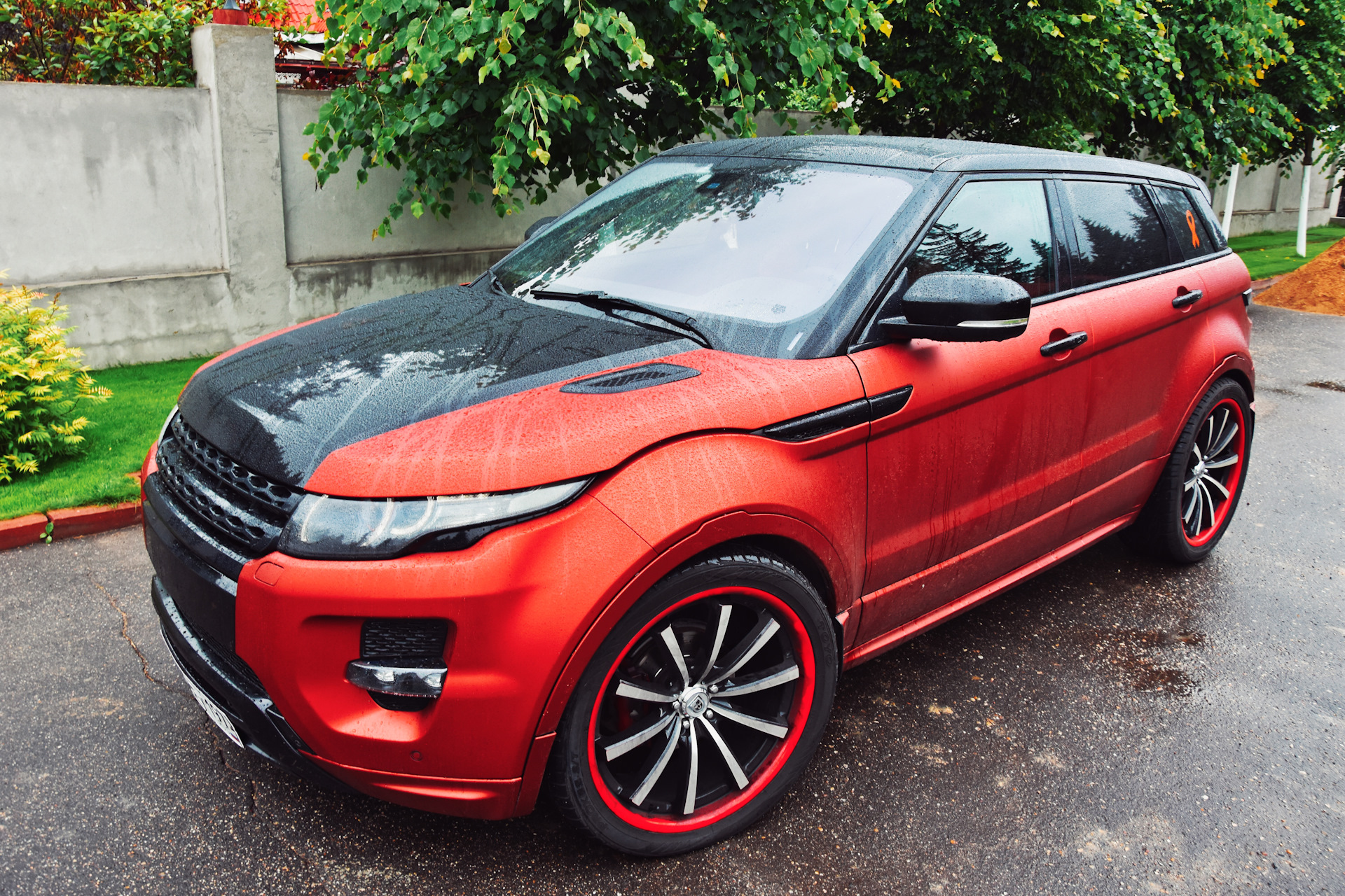

СМОТРИТЕ САМИ на результат занижения!
БЫЛО
СТАЛО

Красиво присел)
А как же он рулится теперь)
Понимаю)) сам винты поставил под года кау, — как по рельсам теперь)))

Очень круто) хоть себе делай такое занижение.
Спасибо! Если пофиг на клиренс, то делай конечно)

Идеальная высота — ниже уже моветон, выше совсем джип:))
Вот и я о том же)
Ниче так. Может я там не дочитал, а сами стойки стоковые остались ?
Стоковые, потому что адаптивные и на них завязаны режимы езды.
Все, разглядел картинку амортов. Так то оно нормуль. Пружины болтаться не будут ?
Отлично. Пружины не болтаются. все хорошо.

Стуки пропали ?
Пропали вообще всевозможные посторонние звуки.

Так то клиренс приличный еще
Да я пошутил же))
Шикарная посадка!
