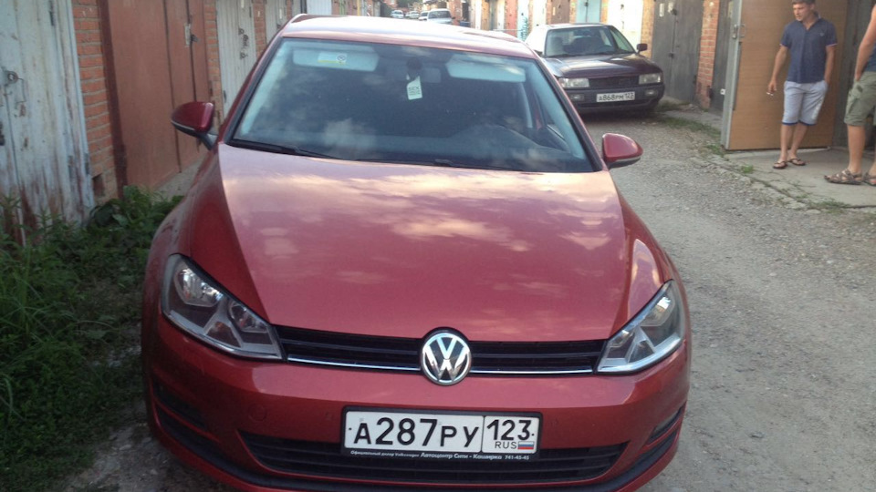

На днях заехал к дилеру "Ключ Авто", с вопросом по дсг ! Суть в том что при переключении с 1 на 2 началась вибрация, и иногда подергивала коробка при переключении, про металлический треск перед переключением на высшую передачу я думаю знают все у кого есть дсг7 ?! Итог такой : сцепу меняют по расширенной гарантии, и есть неприятный момент ! Сдох маховик ! Меняют и его, но под гарантию он не попадает ! Стоимость работ с маховиком = 47000 р. Как то так … Всем удачи …
Volkswagen Golf 2013, двигатель бензиновый 1.4 л, 122 л. с., передний привод, роботизированная коробка передач — визит на сервис

а при проезде неровностей не дергала?
типа путей не сильно выступающих или плитки меж рельсов
при разгоне переключает на повышенную с дерганьем и раньше (по оборотам), чем обычно
да было такое, после ремонта пока не замечал !
Привет. А почему маховик не меняют по гарантии? По идее на сцепу и на маховик распространяется до 5 лет и до 150 т км?
а бамажка есть по этому поводу от завода?
мне помнится, что гарантия только на сцепу и мехатроник
Сори😊я имел ввиду мехатроник😔 Как то рановато маховик отвалился, сочувствую
У меня тоже вибрун в пробках на второй есть, да и не в пробках, просто на малом ходу на второй скорости, с оборотами нормально все, скоро на ТО поеду, как залеплю им, но у меня пока гарантийник)))
не дешево однако
А как выяснилось что маховик под замену?
на холодную в паркинге в салоне слышен стук был, раньше его не было ! ну и офицалы диагностировали поломку .
На каком пробеге у тебя такое произошло?
62000
