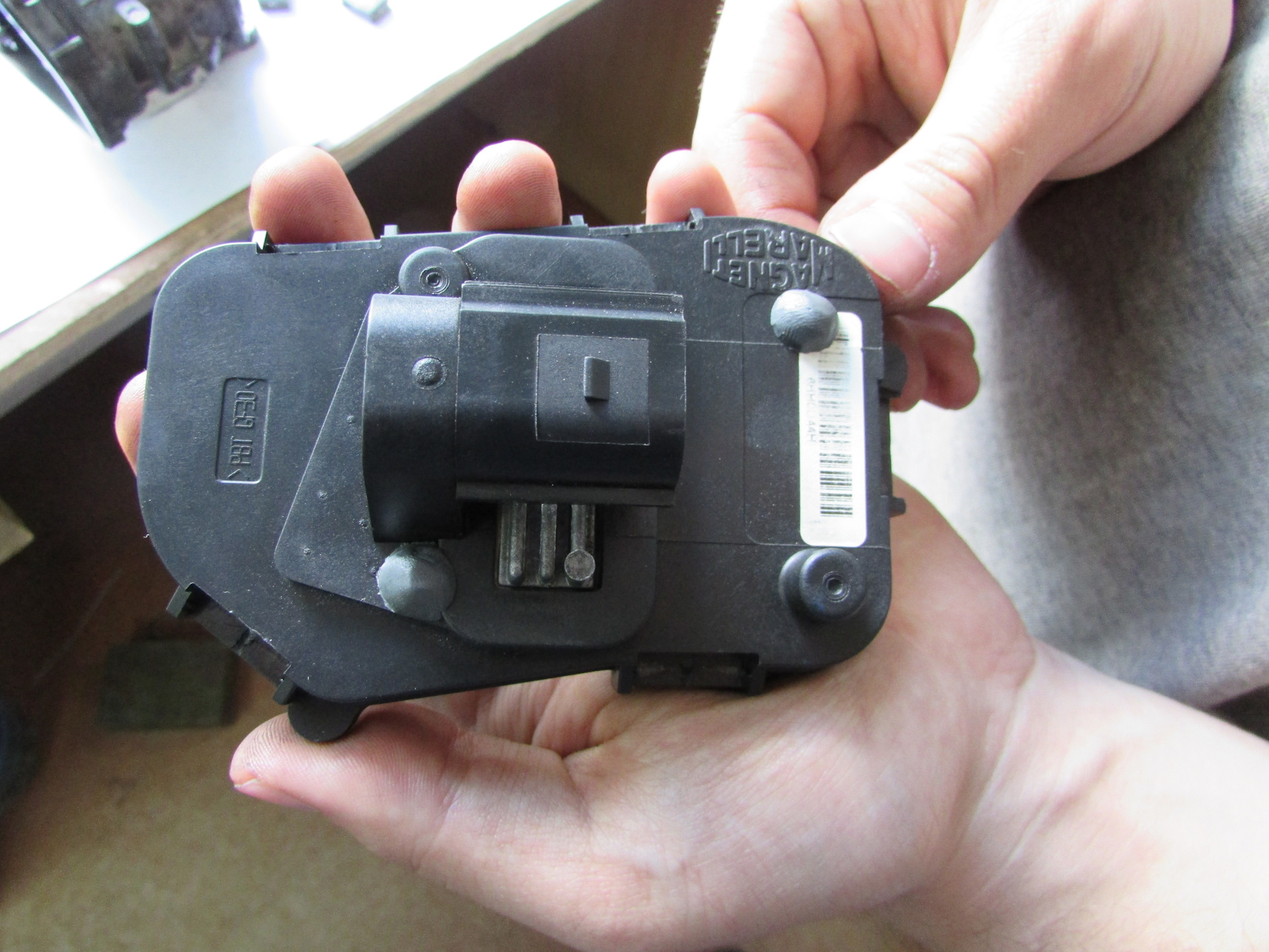

Посмотрев запись Miles134 о ремонте дроссельной заслонки (www.drive2.ru/l/9925299/), решил заглянуть и в свою, так как давненько беспокоила проблема детонации после глушения двигателя (иногда глушился тихо, а иногда с "колотуном"), что порядком мне надоело. Постараюсь поподробнее описать весь процесс проделанной работы.

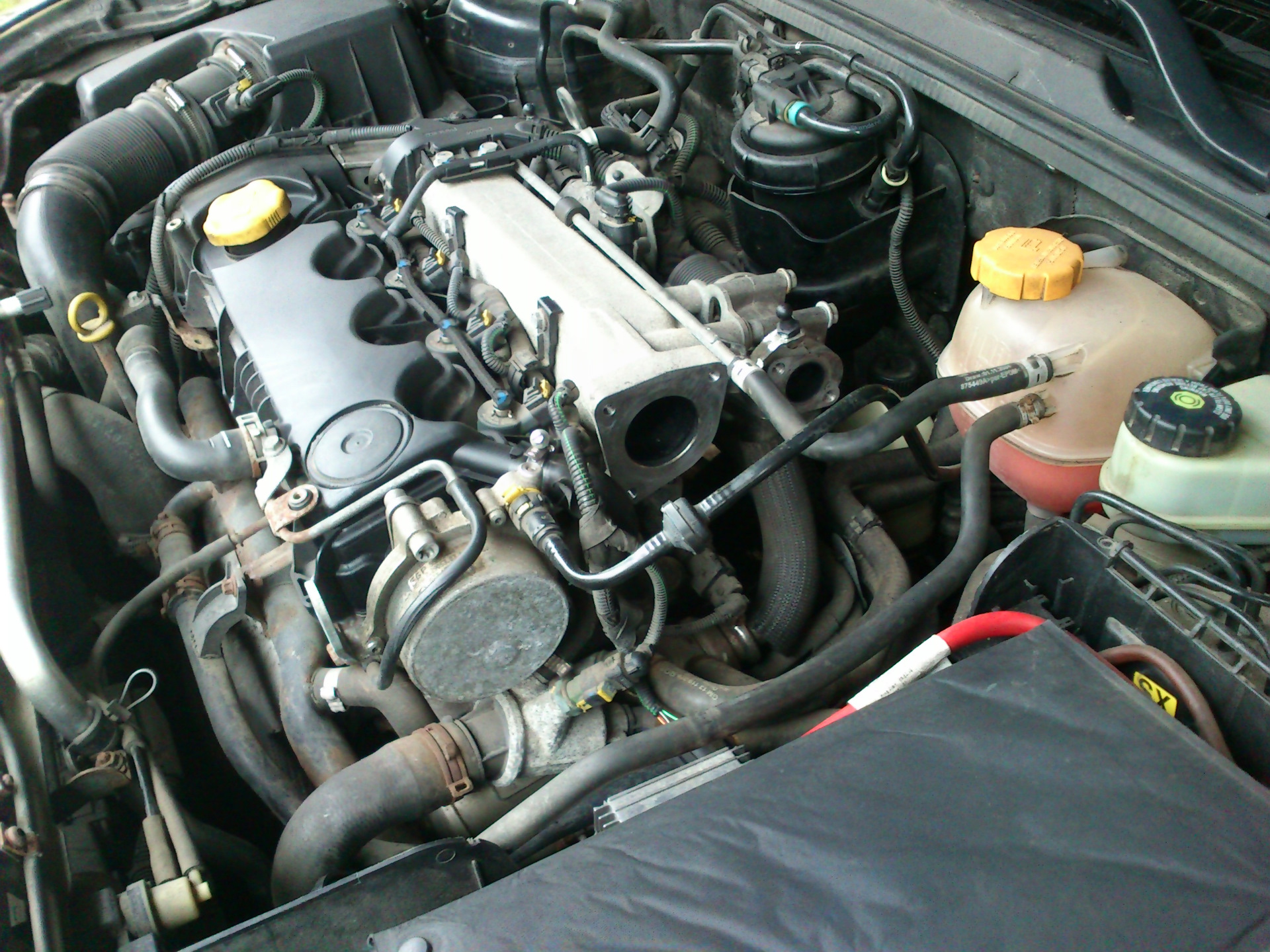

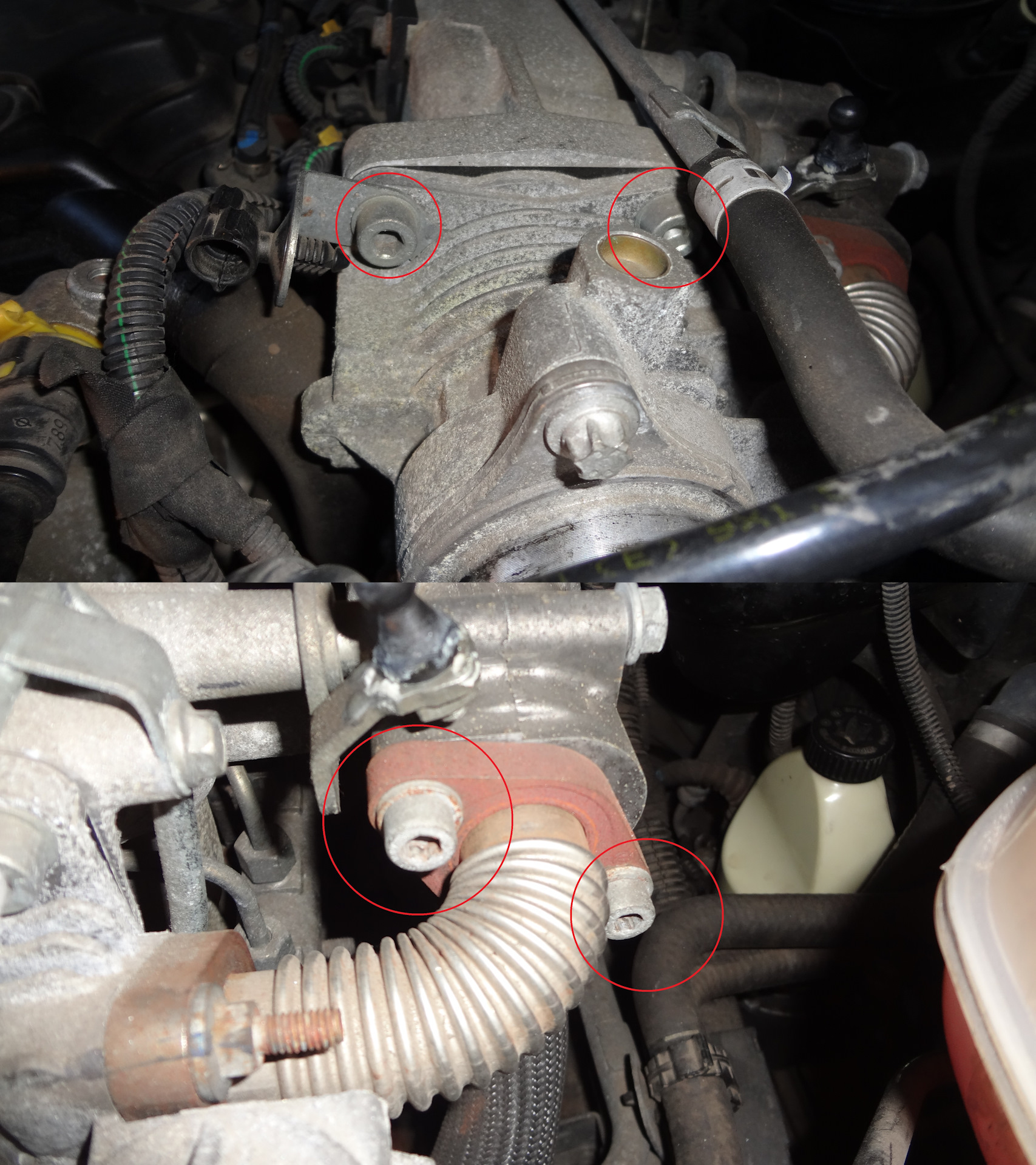

Для начала скидываем клемму аккумулятора, чтобы ничего случайно не коротнуть, снимаем защитную крышку двигателя и патрубок, идущий к дроссельной заслонке, тут ничего сложного, стоит лишь обратить внимание на крепления шлангов, чтобы ничего не поломать лишнего.
Далее отворачиваем два болта, крепящие гофру, идущую к клапану ЕГР, затем три болта, на которых крепится сама дроссельная заслонка. Будьте аккуратны, чтобы не уронить прокладки, находящиеся на стыке гофры и клапана ЕГР, а также на стыке дроссельной заслонки и впускного патрубка. Потом отсоединяем фишку разъёма, для чего снимаем защитный пластиковый кожух на разъёме, тянем на себя жёлтый стопор и после этого отсоединяем фишку. После данных манипуляций извлекаем дроссельную заслонку, желательно её не переворачивать, а доставать в таком же положении, как она стояла.

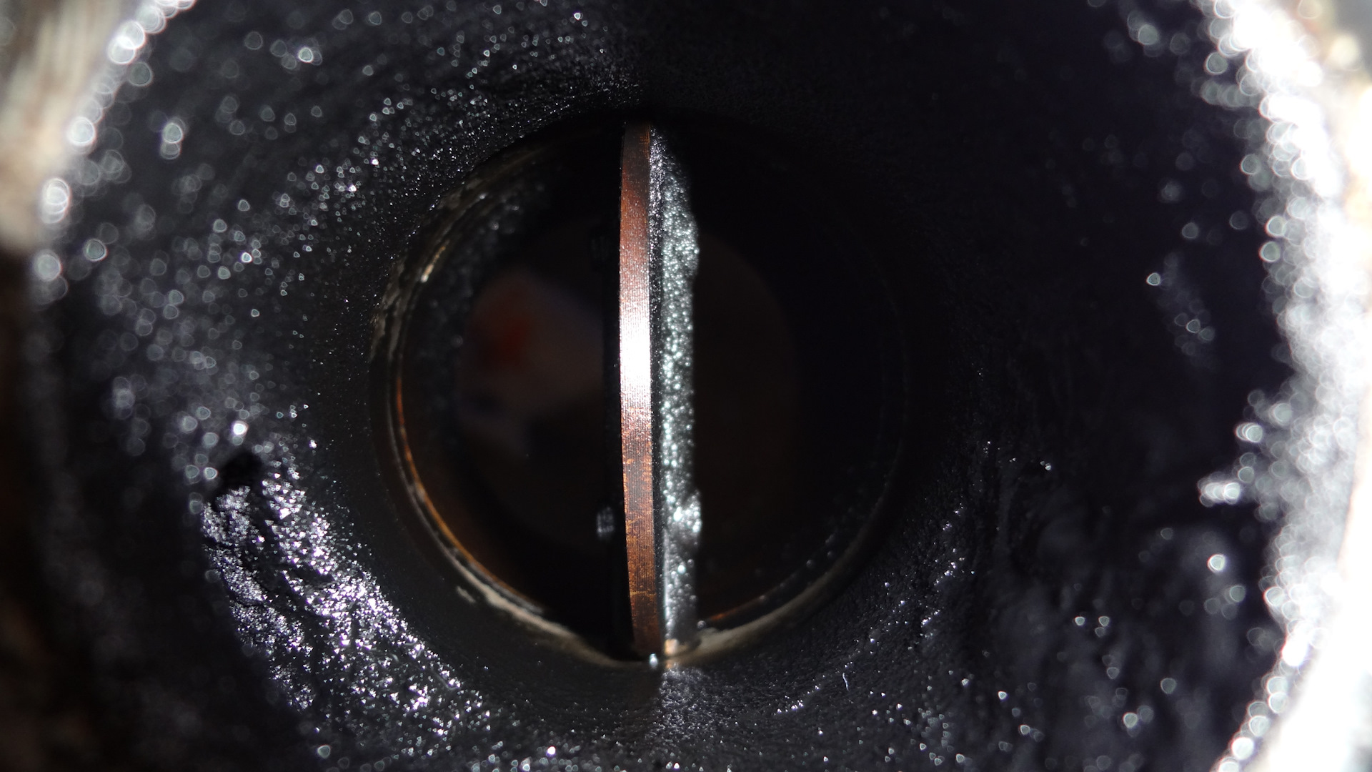

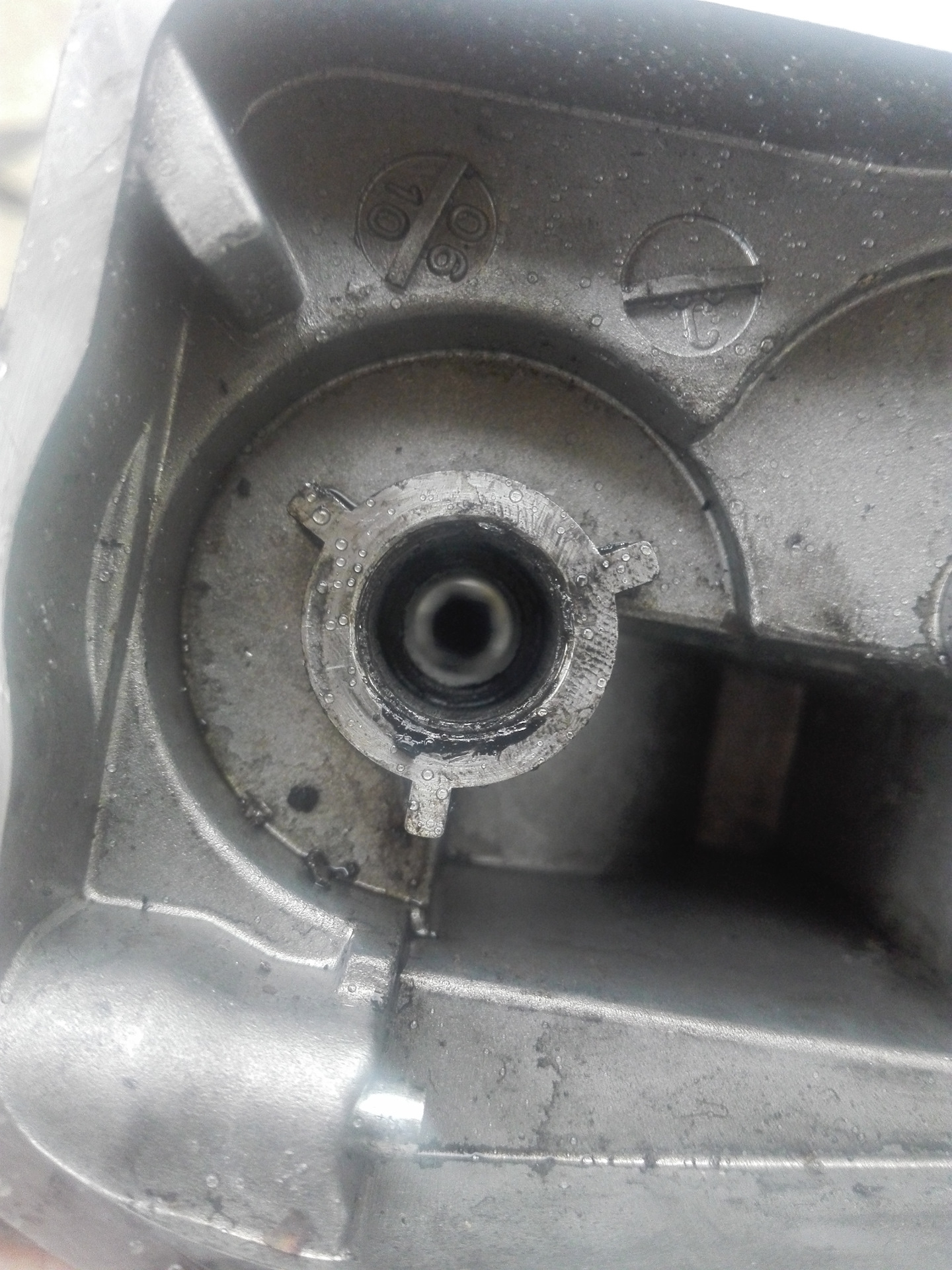

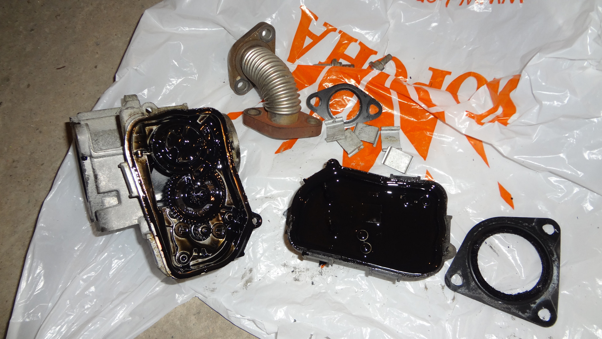

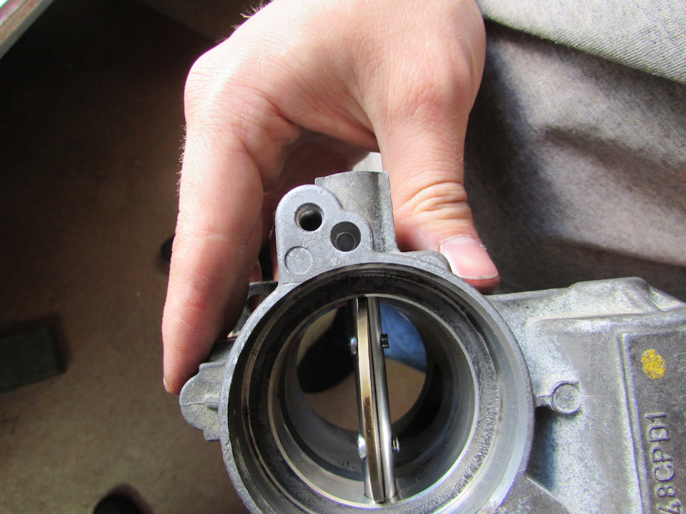

Перед глазами предстала следующая картина:

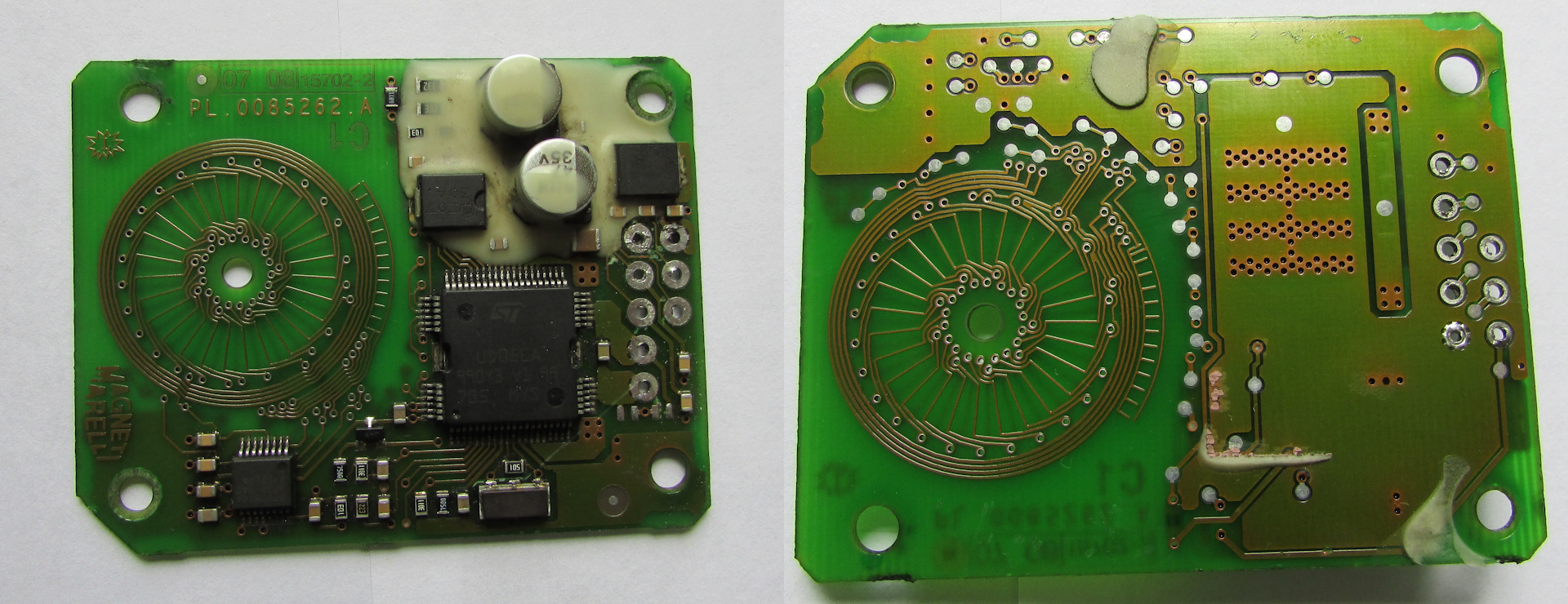

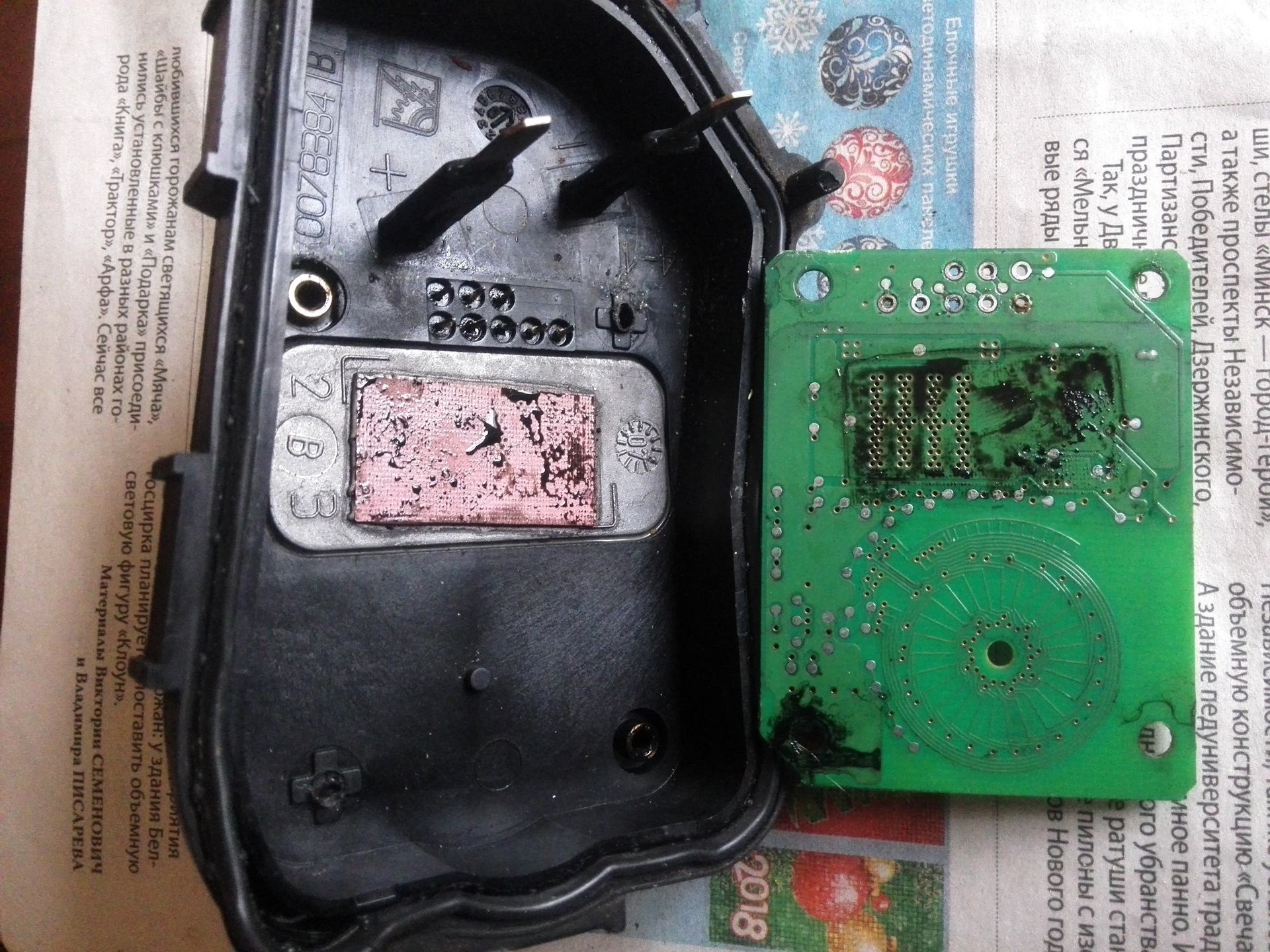

Почистив этот нагар и сажу, решил посмотреть в каком состоянии находится плата, для этого по периметру заслонки снимаем 5 металлических защёлок (будьте осторожны при их снятии, так как могут выстрелить, придерживайте рукой).

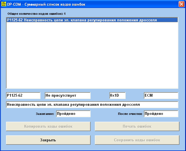

С большего всё почистил и собрал назад, после чистки на следующий день появилась ошибка и детонация при глушении двигателя осталась:

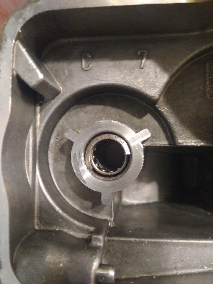

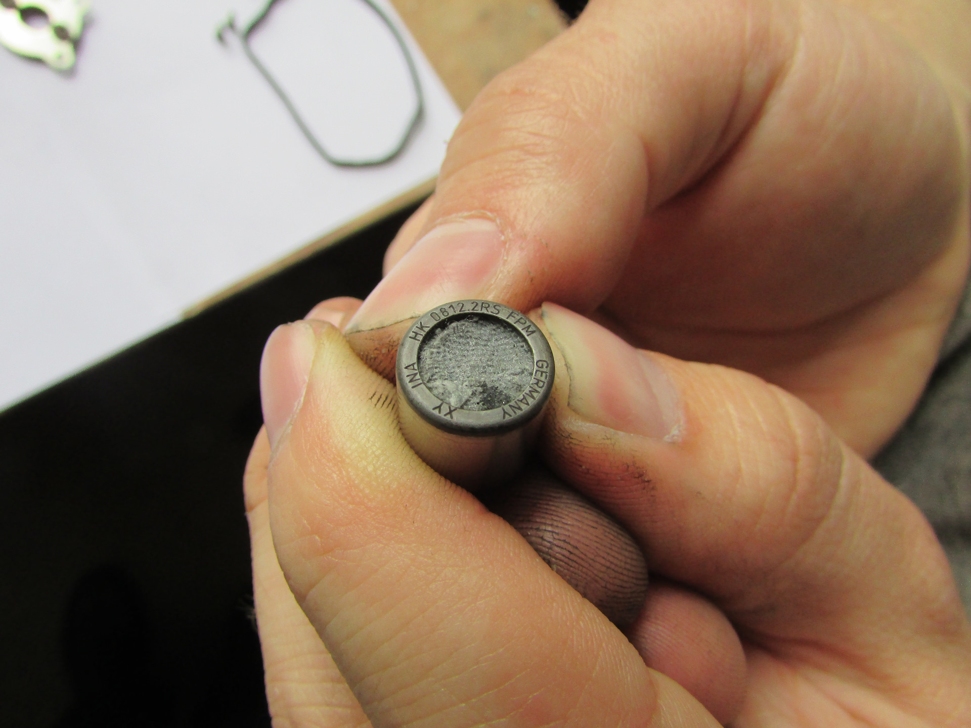

Почитав информацию по поводу масла внутри заслонки, начал искать для замены необходимый подшипник с сальниками, так как масло может туда попасть только через ось заслонки, а точнее через этот подшипник. Нашёл на ebay и заказал с Великобритании, вот ссылка: www.ebay.com/itm/14187219…geName=STRK%3AMEBIDX%3AIT
Через две недели подшипник был у меня, и я продолжил работу. Заново демонтировав дроссельную заслонку, начал её полный разбор и чистку. Разбирается она не особо трудно, но есть пару достаточно сложных моментов. Итак, начнём.

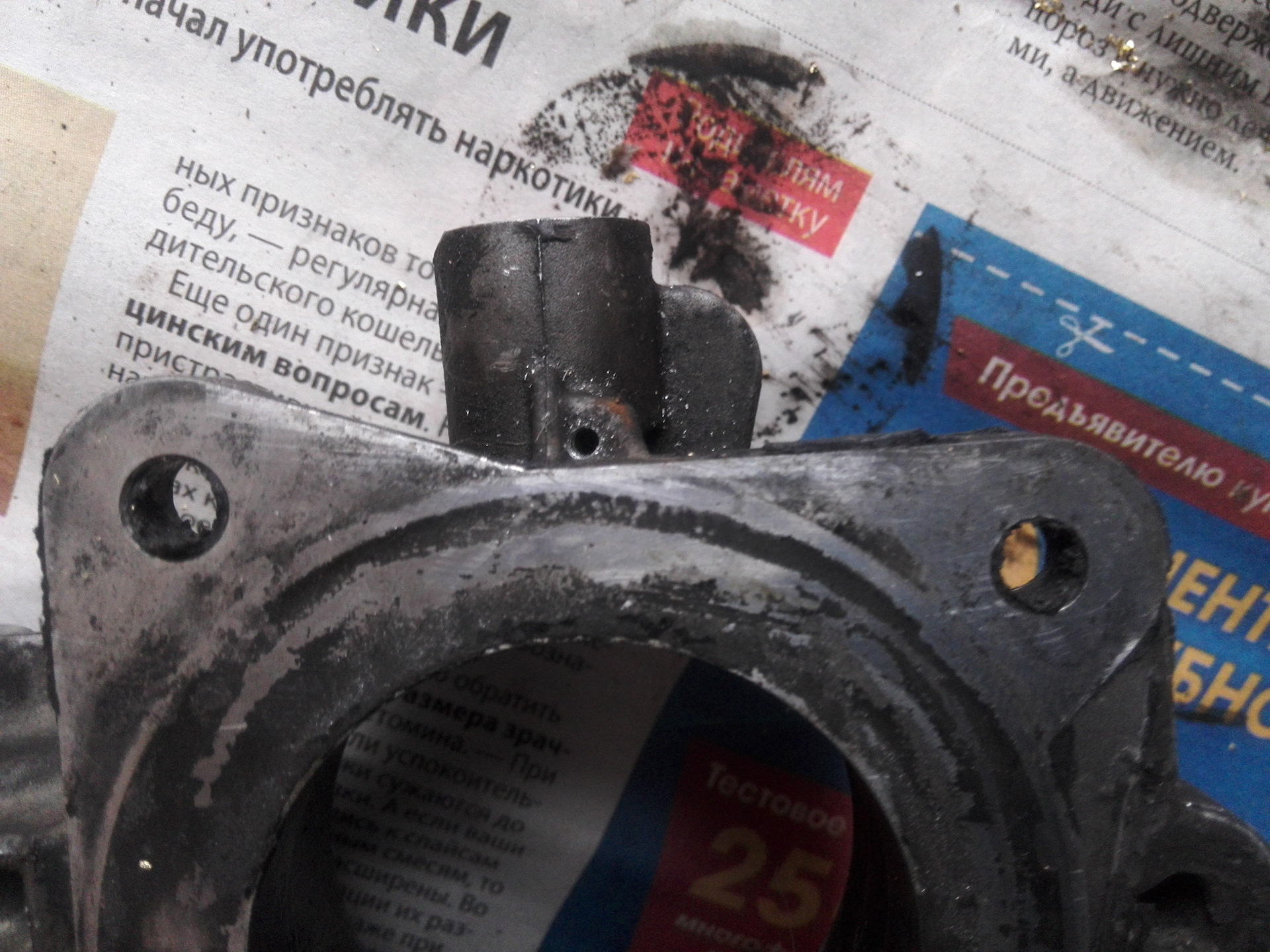

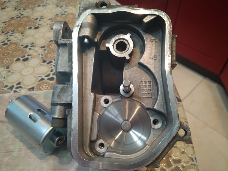

Для начала снимаем гофру (две шпильки под головку на 10), затем отворачиваем два болта с внешним торксом на 10 и отсоединяем часть заслонки с прокладкой от основного корпуса. Отворачиваем два винта, крепящие саму заслонку к оси и извлекаем её. После этого нам необходимо извлечь ось заслонки вместе с чёрными шестернями, ось держит металлический штифт. Чтобы к нему подобраться, нужно высверлить заглушку сверлом на 3 или 4 мм.
После того, как высверлили заглушку, переверните заслонку штифтом вниз и немного постучите по ней, а проще взять отвёртку, накинуть на неё магнит и извлечь штифт. Затем достаём ось заслонки с пружиной и шестернями, далее отворачиваем три винта, крепящие моторчик и достаём его наружу (запомните полярность выводов для правильной установки его обратно). Винты заслонки и крепления моторчика если не ошибаюсь под внутренний торкс 20. С этой половиной заслонки закончили. Приступаем к плате.

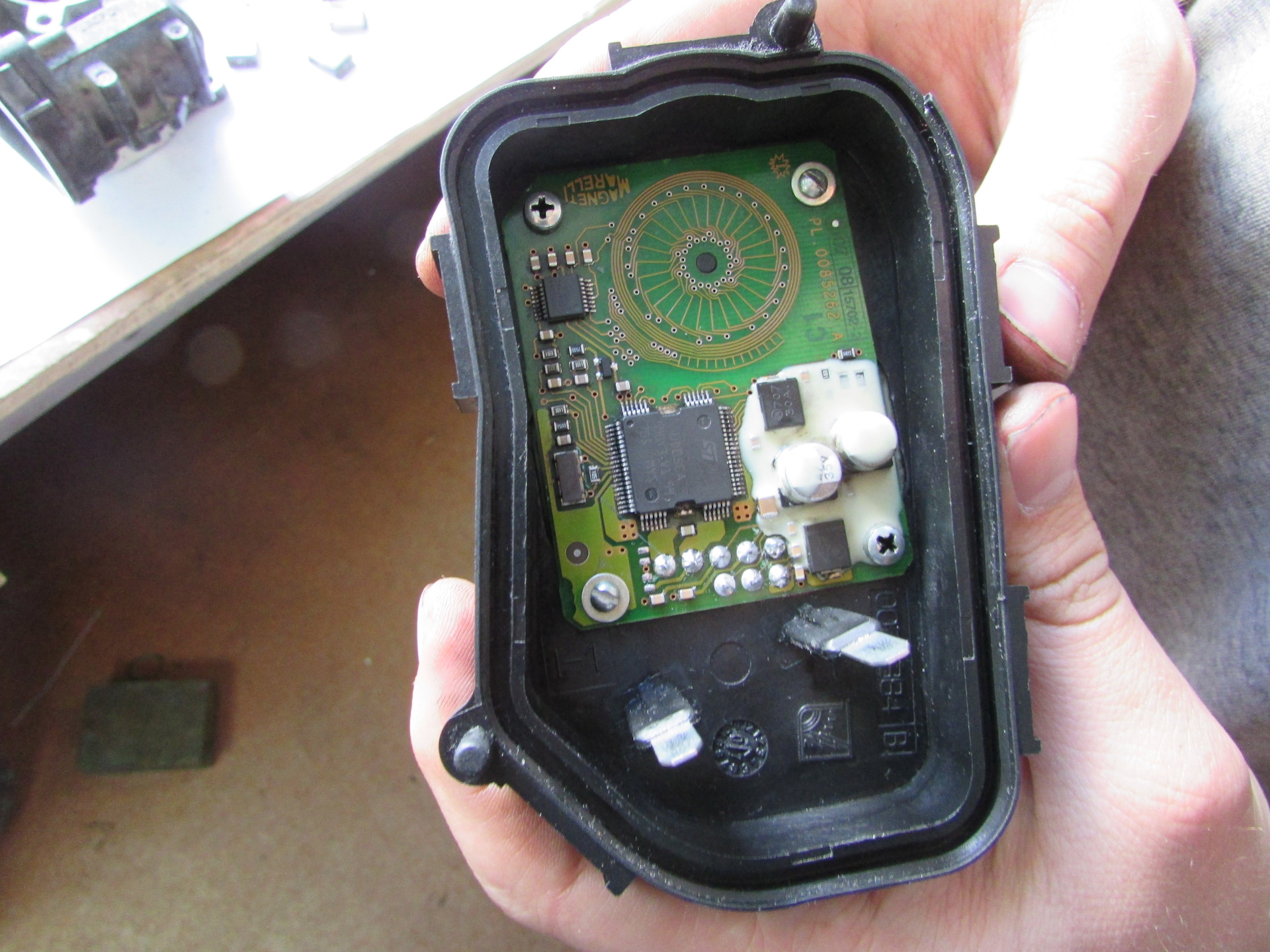

Чтобы снять плату отворачиваем крепящие её по диагонали два винта и паяльником убираем две запайки, находящиеся на противоположной от винтов диагонали. Затем нужно отпаять 8 контактов, идущих от платы на разъём. Ну и это ещё не всё)) Аккуратно крючком начинаем поддевать плату со всех сторон, немного её пошатывая, так как она ещё в нескольких местах приклеена к корпусу. Сняв плату, видим прокладку между платой и радиатором и тоже её достаём. Всё, на этом разборка закончена. После этого все разобранные детали отмываем от масла, я использовал для этого спирт и очиститель впускного тракта.

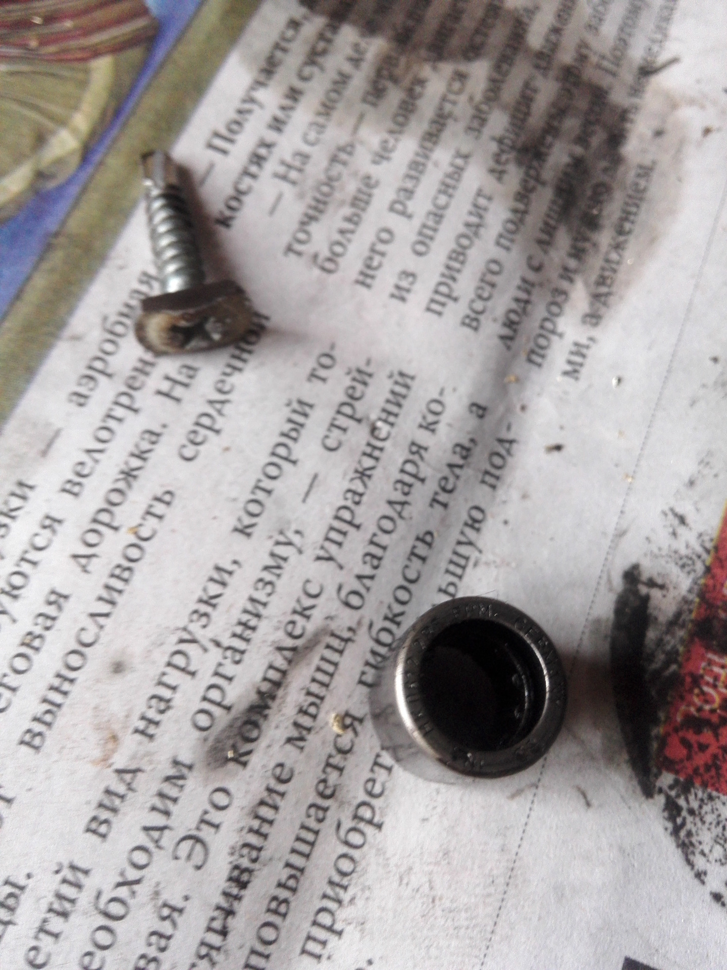

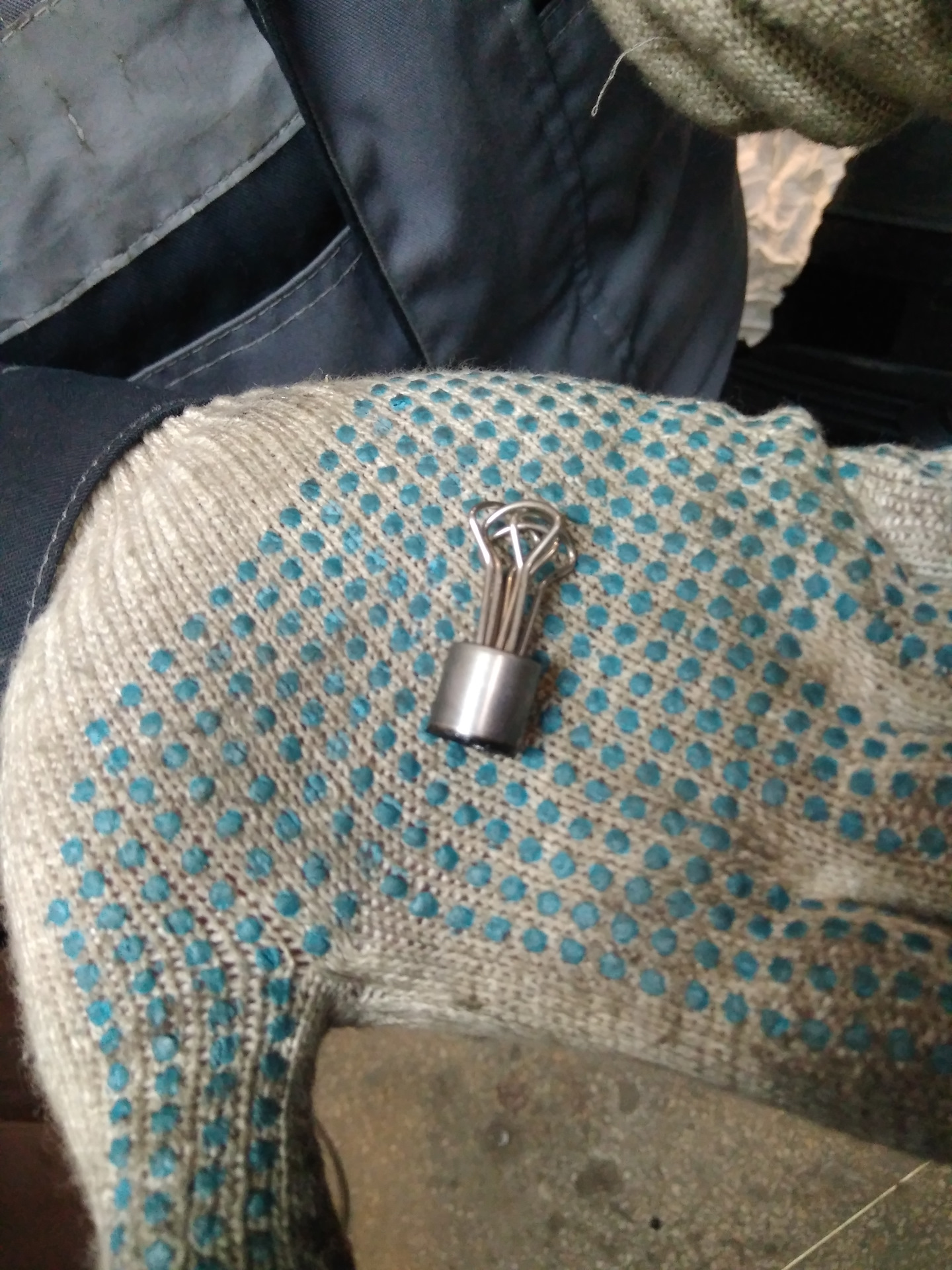

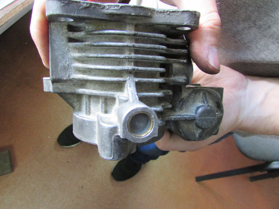

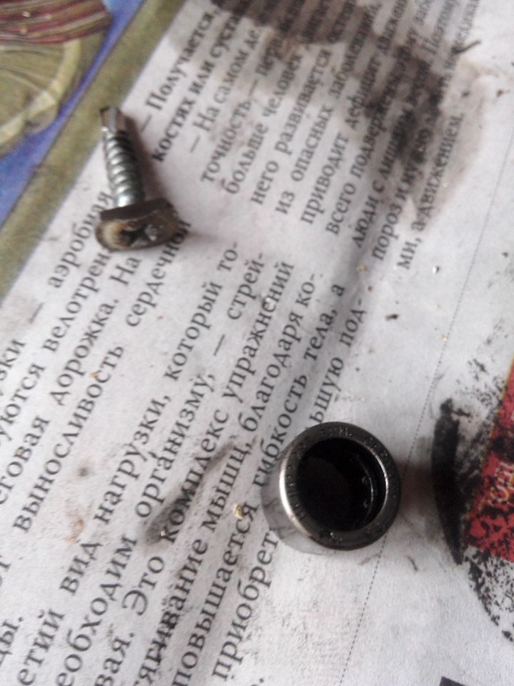

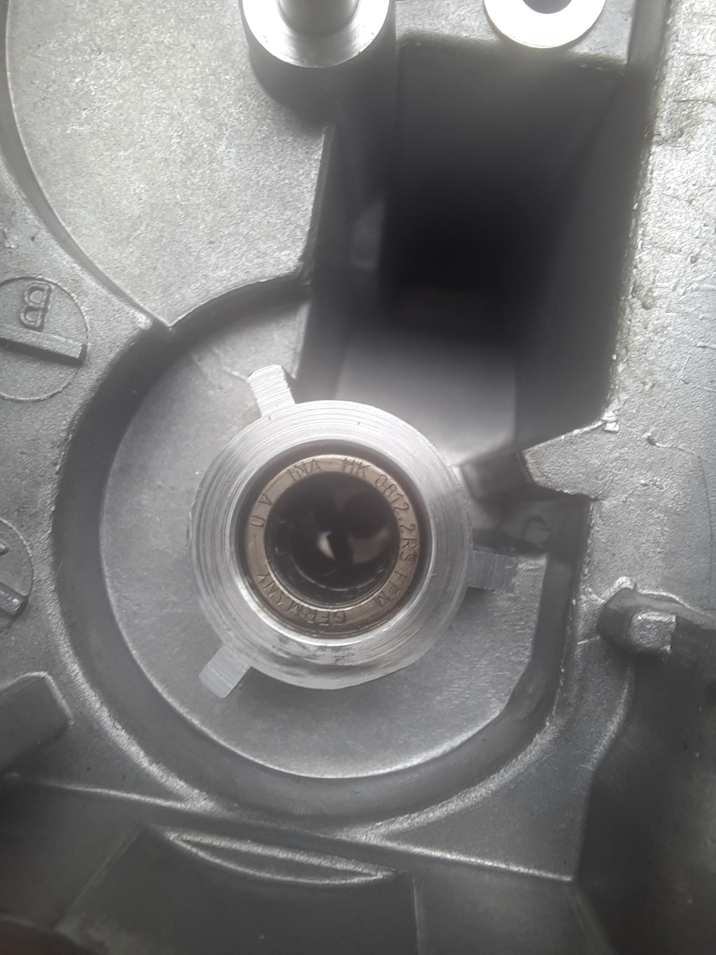

Далее необходимо достать подшипник, что вызвало небольшие проблемы, немного его поковыряв, осталась от него только внешняя обойма. Пришлось поразмыслить как её извлечь, чтобы не повредить посадочное место. Додумался до следующего. Внутрь обоймы положил двухкомпонентную холодную сварку, через час она затвердела и я выбил его с противоположной стороны, подобрав металлический пруток меньшего диаметра, чем сама ось. Для этого пришлось достать ещё одну заглушку, которую при сборке необходимо установить обратно, вот она:

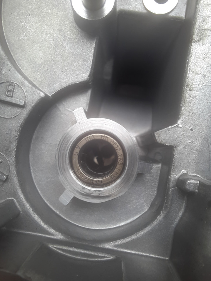

Далее запрессовываем или аккуратно забиваем новый подшипник и сборку производим в обратной последовательности, замазав высверленную заглушку холодной сваркой.
При установке платы вместо запаек просверлил сверлом на 2,5 мм два отверстия насквозь корпуса и поставил два винта М2 с прокладками, с другой стороны корпуса поставил гайки и замазал всё это той же холодной сваркой, чтобы не попадала грязь.
После сборки часть заслонки без платы подключил к блоку питания и проверил, как она работает. Стала работать чётко без заклиниваний и заеданий, которые присутствовали сразу после её разборки.

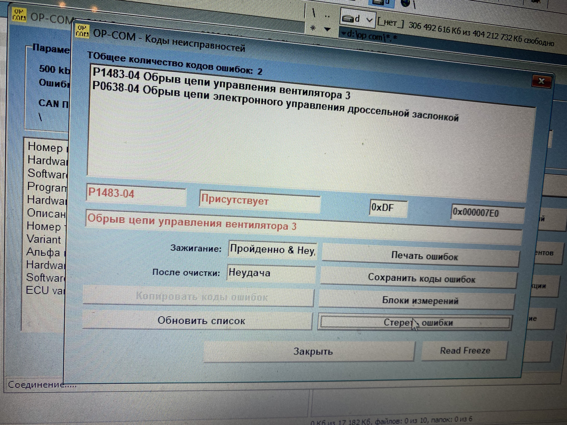

После всей работы OP-COMом скинул ошибку, пока что больше она не появлялась, машина начала глушиться тихо и мягко без "колотуна" как на холодную, так и на горячую. Результатом очень доволен, именно то, чего добивался, буду наблюдать как будет дальше)

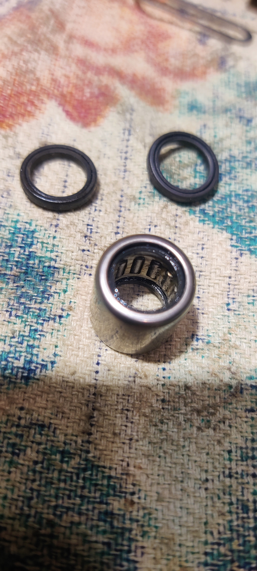

Не обошла и меня эта проблема с ДЗ. Решил эту проблему не доставая подшипника!
Просто аккуратно достаём старые сальники подшипника иголкой, можно подобрать новые оринг по размеру, а если уже куплен оригинальный подшипник то с него достать новые сальники и устанавливаем в старый подшипник не доставая его из ДЗ

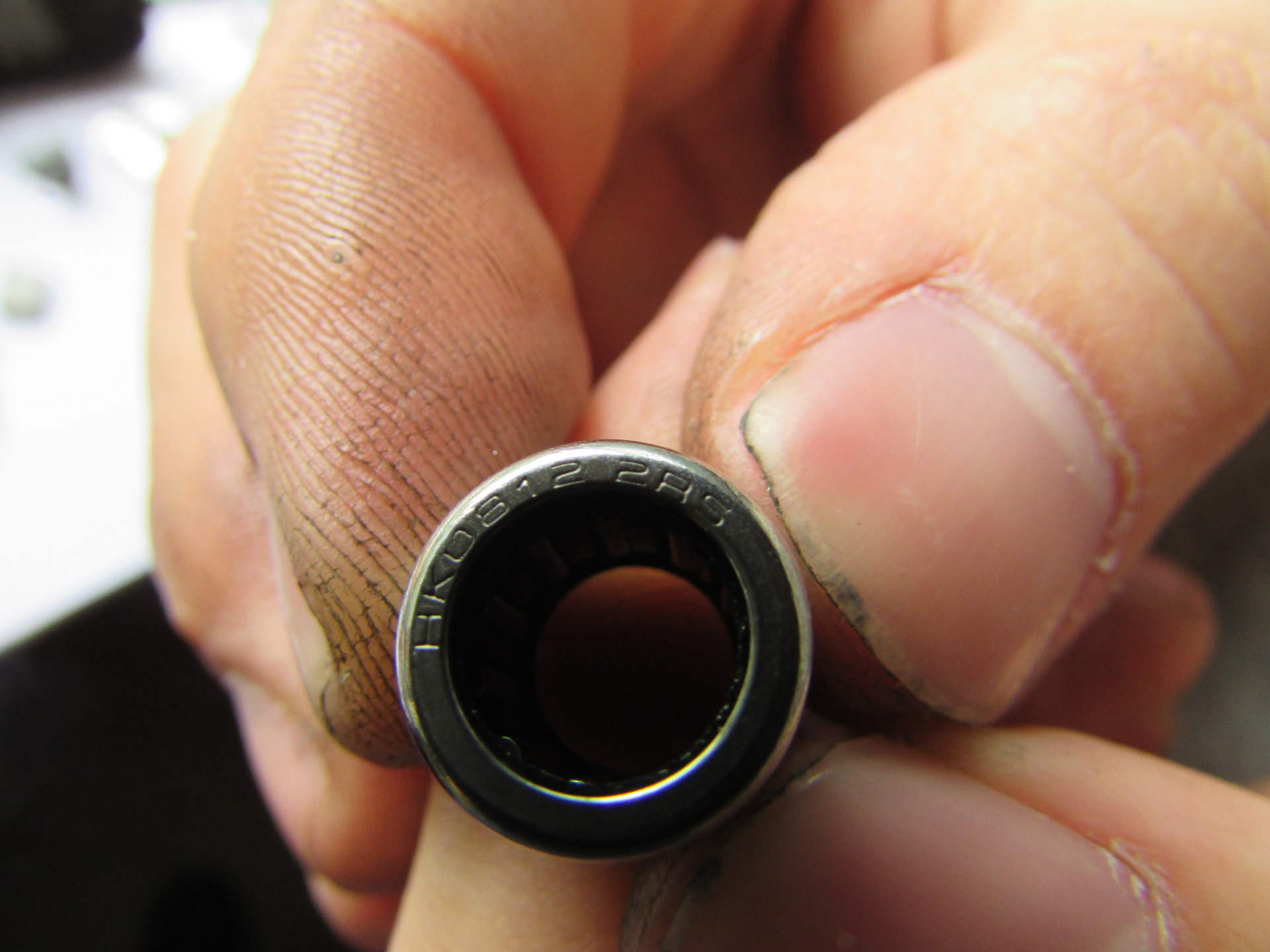

Этот сальник отдельно есть в продаже
Да, есть, я заказывал по артикулу HK08122RS, обошёлся около 10 рублей, сейчас тоже есть в продаже, но стоимость около 25 рублей за штуку

Та же беда, только на Alfa romeo 159, двигун и КПП идентичны, подшипник посмотрел, 405 рублей на Автолавке, закажу, потом буду разбирать.Тряска при запуске и глушении, тряска при торможении.Спасибо за полезный пост 👍👍👍!

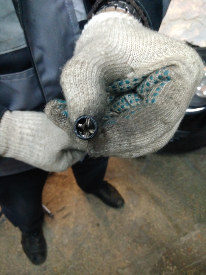

Ребята, может кому пригодится. Я мучался с выпрессовкой подшипника, эпоксидку закладывал… А потом придумал вот что: удаляем из старого подшипника сальники, берем 2 канцелярских зажима, вынимаем из них скрепки-ручки, вставляем их в подшипник и фиксируем (расклиниваем) на месте дальнего сальника. Затем с обратной стороны я вставил болт М6 длинный, он упёрся в эти скрепки и молоточком по шляпке болта… 30 секунд и подшипник в руках. Подробности на фото. Удачи.
Молодец, ещё один способ)

Подшипник доставать не обязательно…можно просто поменять уплотнители от новых на родной подшипник.

Обычно выкавыривают внутри обойму с иголками, потом выбивается через подшипник латунная заглушка (легко идёт, не погните) потом в обойму набивается холодная сварка, и ждём когда застынет …после через заглушку которую выбили вставляем что-то вроде клапана ГБЦ (подбираем по размеру, и двумя ударами выбивается обойма подшипника …и все .
Не забываем о пропайке контактов платы, и и прозваниваем все контакты с наружи до залитого герметика на плате …
Покупайте только подшипник-сальник оригинал INA, другие не подойдут !

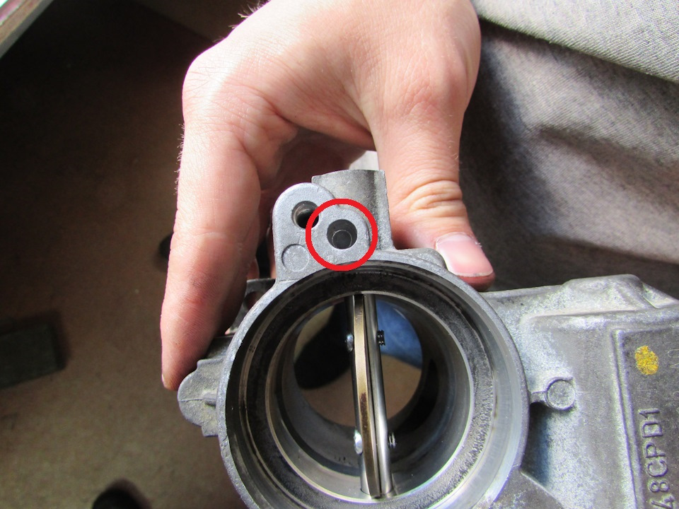

Не могу понять где высверливать отверстие 4 мм. Ткните носом пожалуйста.
Тута)

Парни выручайте.просверлил а штифт не выходит. Я и стучал и прыгал и ВД замачивал. Есть решение?!
Да, есть, с обратной стороны сверли ещё одно отверстие и выбивай штифт, потом оба отверстия холодной сваркой замажешь)

Старая прокладка, вся в масле — меняем на термопасту
Подточенный саморез для выбивания подшипника
Сверление штифта с обратной стороны на 2мм

6. Подшипник просто выбивается винтом-саморезом с широкой шляпкой, чуть сточенной с двух сторон болгаркой или напильником. Убираются резиновые колечки-сальники из подшипника, вставляется в подшипник саморез и выбивается с обратной стороны через походящую выколотку

Кстати, замена подшипника решает только подклинивание или ещё и не дает маслу пападать на плату? Можно ли паять контакты платы паяльником zd80 30w?
Если хороший подшипник будет, то масло не будет попадать на плату. Думаю можно, главное, чтобы мощности его хватило, чтобы прогреть контакты нормально)

Приветствую! Подскажи подшипник купил, а что и сальник нужен? Кто что пишет. Огромное спасибо за подсказку о разборке!
Привет, это и есть сальник-подшипник, если ты купил просто обычный подшипник (если они конечно продаются обычные без сальников внутри), то толку ставить его нет, так как из строя именно сальники выходят) Пожалуйста, пользуйся)

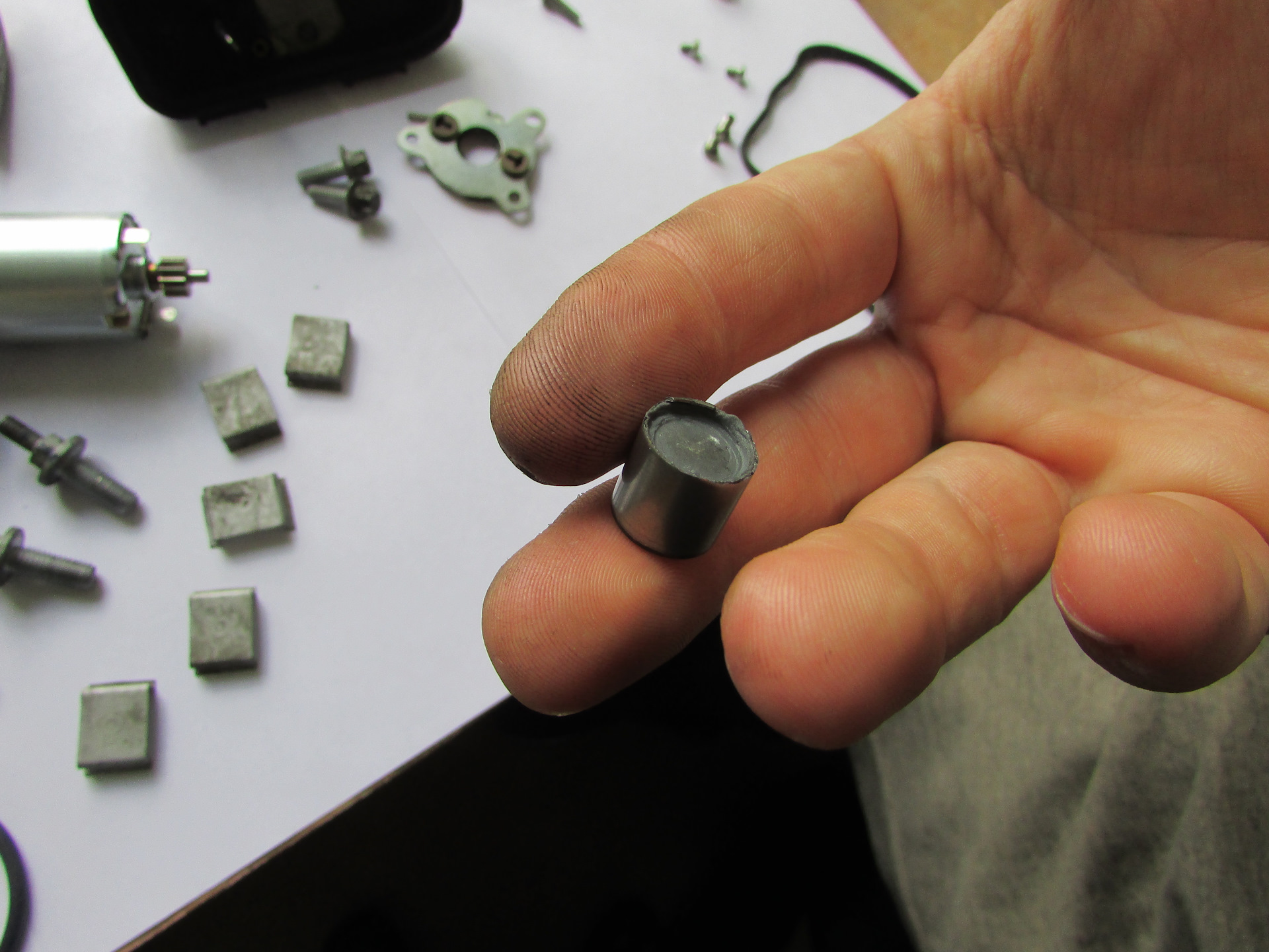

Две закладки холодной сварки и одна эпоксидки, по итогу выбиваю только их самих. Внешняя обойма ни на мм. )))

Я замазал двухкомпонентной фигнёй и ничего, ходит)
Очень даже бюджетно обслужил заслонку.
Да, вышло не особо затратно)
Александр сколько займет времени на данную работу?
Ну если нормально всё почистить, то часа 2-3, это если плату отпаивать, как я делал)
