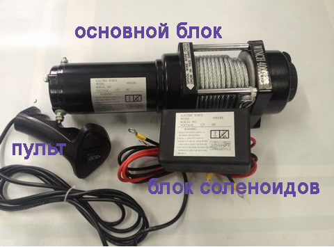

С точки зрения пользователя лебедка состоит из трех частей:
* Пульта управления на длинном проводе (радиопульты рассматривать не будем, они все-таки дублируют основной пульт).
* Блока соленоидов (такой ящичек, в который идут толстые провода)
* Основного блока, на который наматывается трос

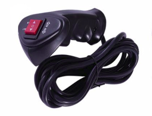

Пульт управления
Здесь все просто. Это двухпозиционная нефиксируемая кнопка в большой пустой рукоятке. Да, внутри реально нет ничего, она сделана такой большой для удобства использования. Из пульта идет толстый кабель заканчивающийся разъемом, который втыкается куда-нибудь, в зависимости от установки, но в конечном счете провода идут в блок соленоидов. Внутри толстого кабеля три провода, назовем их A, B, C. Разъем тоже трехконтактный. При нажатии и удержании кнопки на пульте в одном положении соединяются контакты A и B. В другом положении соединяются B и C.
Таким образом первый этап диагностики — проверяем пульт, замыкаются контакты или нет. Если все работает — переходим к блоку соленоидов.

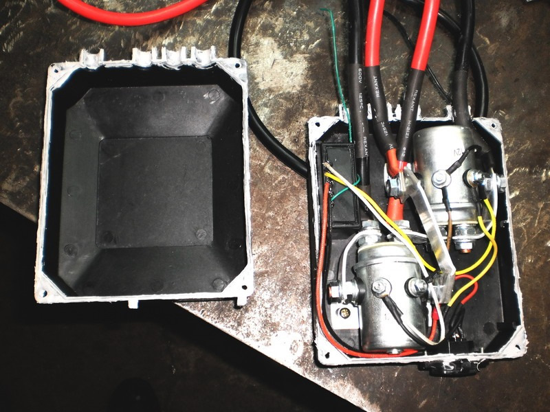

Блок соленоидов
Соленоиды — это такие супернадежные электрические переключатели, расчитанные на большие токи. Блок соленоидов нужен для подачи тока на лебедку и управления направлением вращения. Блок соленоидов устанавливается либо непосредственно на лебедке, либо где-нибудь в безопасном месте. В блок втыкается пульт управления, к нему идет толстый провод от плюса аккумулятора и тонкий провод от минуса. Часто тонкий провод просто замыкают на корпус автомобиля.
Из блока соленоидов выходят три толстых провода и соединяются с основным блоком лебедки.
Если кнопки на пульте не нажаты, то ни один из выходящих проводов не замкнут с другим, ни на одном нет напряжения (плюса от аккумулятора).
При нажатии кнопки на пульте на один из проводов подается плюс от аккумулятора, два другие замыкаются.
При нажатии кнопки на пульте в другую сторону, на один из тех проводов, которые были замкнуты подается плюс от аккумулятора, два другие замыкаются.
Диагностика:
*Проверяем контакт плюсового провода, идущего от аккумулятора к блоку соленоидов. Часто убивается контакт с аккумулятором.
*Отсоединяем провода от основного блока, осматриваем контакты, зачищаем, проверяем электротестером, что при нажатии пульта блок соленоидов ведет себя правильно. Если все в порядке — переходим к основному блоку.

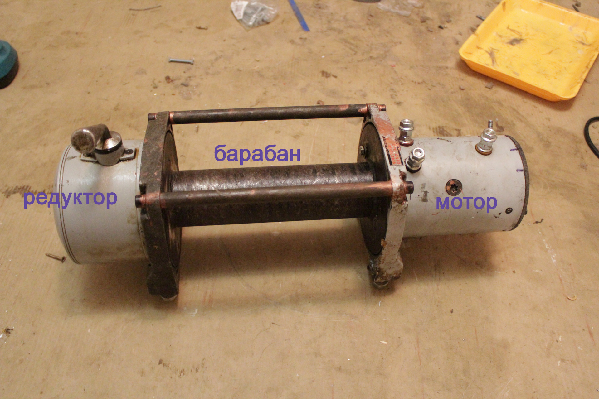

Основной блок лебедки состоит из электромотора, барабана для намотки троса и редуктора. Мотор крутит вал. идущий внутри барабана, вал крутит редуктор, редуктор превращает очень быстрое, но не очень мощное вращение электромотора в очень медленное, но очень мощное вращение барабана. Более подробно опишу в следующей части, а пока что попробуем продиагностировать.
Электрика это наука о контактах, поэтому первое, что мы делаем — проверяем состояние контактов. Три провода приходят от блока соленоидов, а четвертый провод соединяет корпус лебедки с минусом аккумулятора. Более того, часто хреновые установщики не заморачиваются и четвертый провод не ставят вообще, в расчете на то, что при привинчивании лебедки к машине возникнет контакт с корпусом. Именно минусовой контакт чаще всего пропадает, поэтому необходимо проверить есть ли контакт между корпусом лебедки и минусом аккумулятора.
Если с контактами все хорошо — проверяем работу электромотора.
Как это делается:
Отсоединять мотор от барабана (как на видео) не обязательно.
Нам потребуются провода для прикуривания и металлический прут или отвертка.
Подключаем провод от минуса аккумулятора к любому месту на корпусе лебедки, а провод от плюса цепляем к одному из двух контактов, расположенных ближе к барабану. Затем замыкаем оставшийся контакт возле барабана с тем контактом, который от барабана далеко. Лебедка должна начать крутиться. Для изменения направления вращения — переставляем плюс на другой контакт возле барабана.
