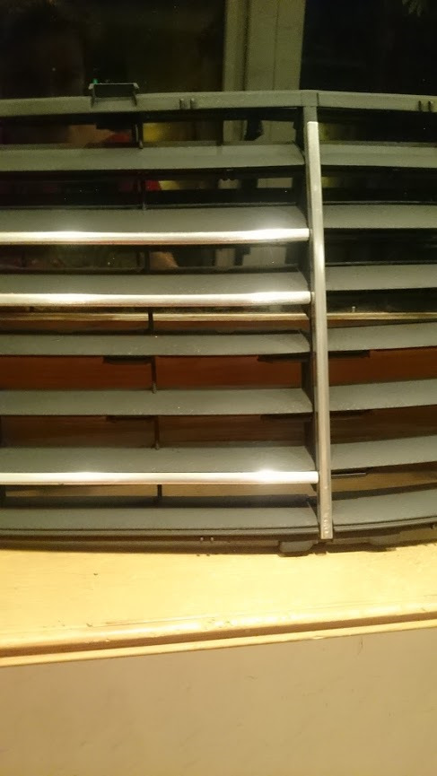

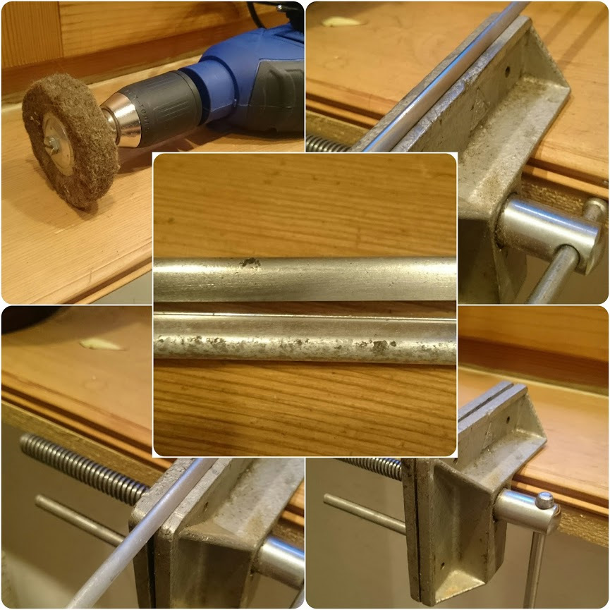

Пришла к выводу, что до зеркального блеска полировать алюминиевые молдинги бесполезное занятие, поэтому просто их отмываю, зачищаю мелкой наждачкой, полирую войлоком. Получается ровный слегка приглушенный блеск, который как нельзя кстати подходит к моей обновленной решетке.

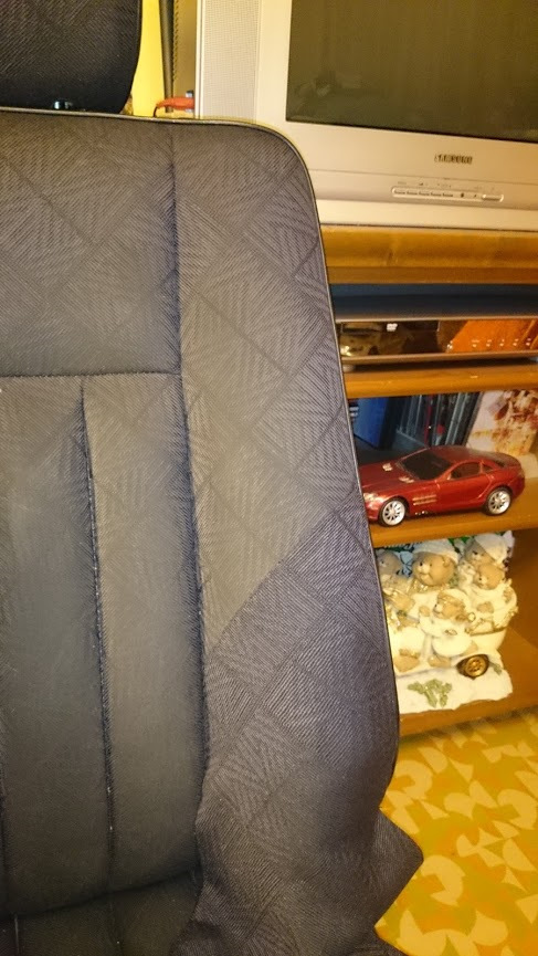

Я разбирал, стирал и пришил вставку. Вообще не заметно.
Решетка опять потемнеет и будет как и было, буквально очень скоро, надо чем что покрывать, я пастой гои с гравером и войлочным кругом до блеска довел и пару моек и блеска как и не было
да понятное дело, что оно потемнеет в процессе, посмотрю по обстоятельствам, насколько все ужасно смотреться будет. Если уж совсем печаль, то буду принимать меры, а нет, так и ладно. В конце концов, оно ж на машине стояло все и выглядело в целом весьма неплохо, а как сняла и ближе посмотрела, так и ой :)
В любом случае хуже не будет, а на новой решетке сверху покрытие было какое то вот и не темнела, свою тоже надо покрасить (пластик) пока лето еще)))
я почему еще не хочу с лаком/пленкой заморачиваться, потому что на молдингах все еще остаются глубокие царапки и дырки от камней. И их не сравнять, иначе все стачивать под 0 придется :))) В целом полировка много чего убирает и эти мелкие огрехи не так в глаза бросаются. А неидеальную поверхность под лак как-то не по феншую делать…

А где ткань то такую (как понимаю родная) сыскали?
Это называется свезло так свезло! На разборке нашлось случайно, посему забрала водительское кресло с подлокотником, а свое на заплатки пустила :)
Алюминий так и оставите? Или лаком еще?
Пока так и оставлю. Потом посмотрю, как себя вести будет, может и заморочусь с гальваникой и лаком, чтоб совсем блестели! :)

Умничка! Только обивку может снять, постирать и зашить?
Спасибо, Саш! :) Я уже как-то покупала себе кресло для опытов, поняла, что в моем случае обивка снимается только один раз :))))) Не рискую. Лучше полную химчистку салона сделаю, как все соберем.
Мурзичка моя, эффект всё-равно будет заметен! Кстати, ткань спинкии очень легко снимается и натягивается. С подушкой сложней.
Саш, верю, но рукожопие у меня присутствует :) Сломаю жеж :)
Там всё на пластиковых зажимах, их не сломать, ну если только ногти. Но это совсем другая история.)))))
не поверишь, на том подопытном сиденье сломала зажимчик!

попробуйте паром. Особенно если мойка нормальная и люди на ней работающие, то эффект будет впечатляющий ! Проверил на себе
Попробую, спасибо за совет! :)
