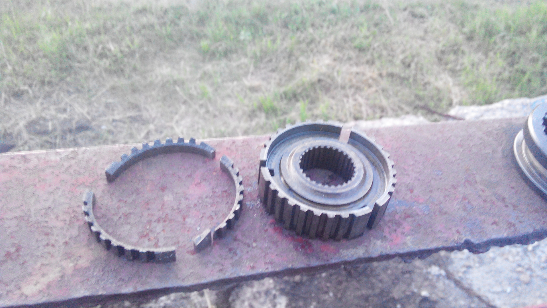

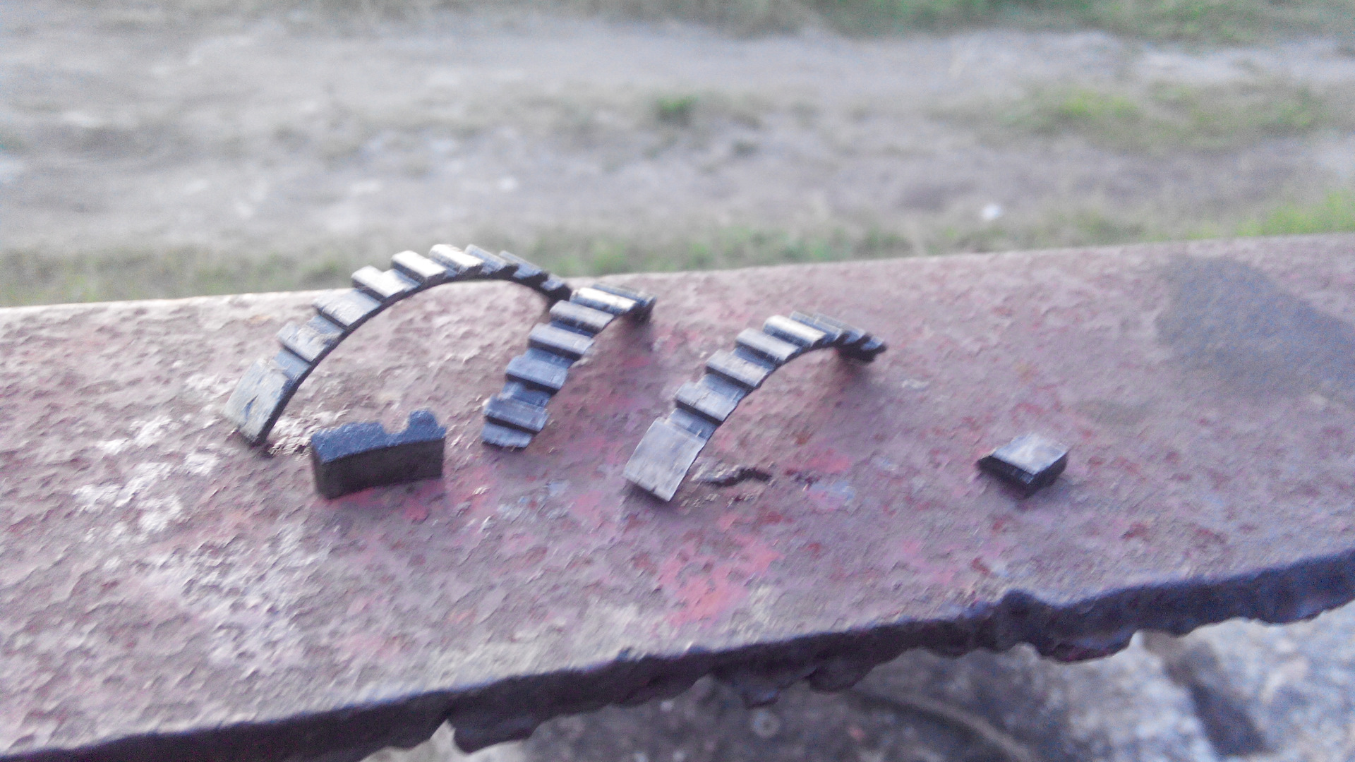

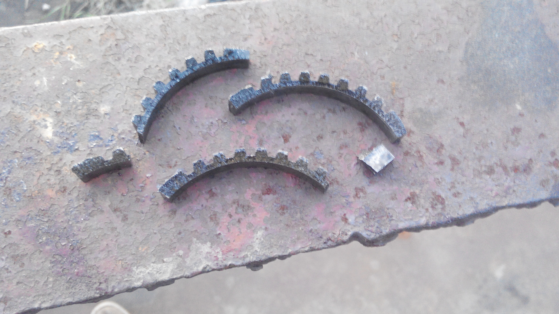

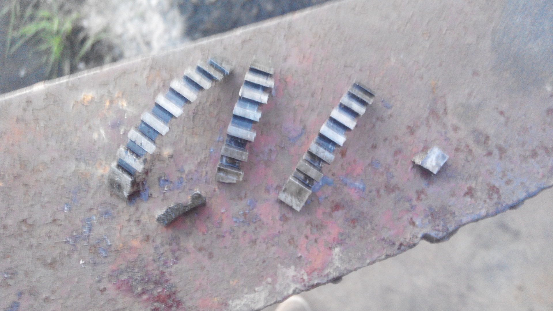

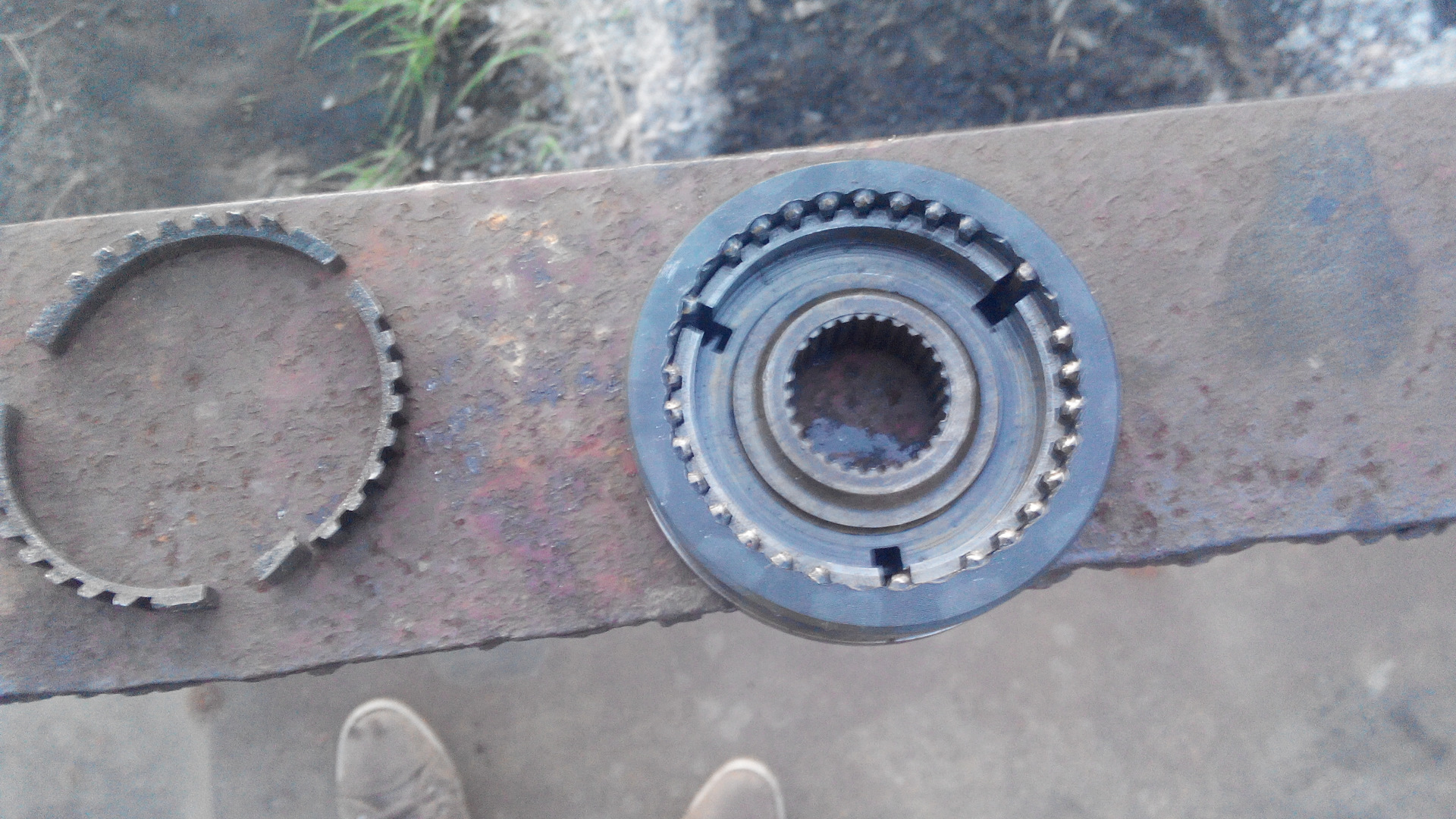

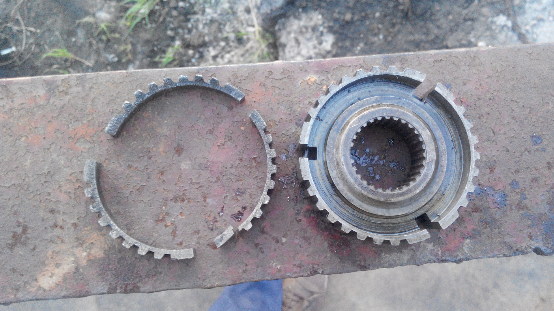

Раздатка была подвержена разбору и тщательному осмотру на выявление шумов (думал цепь) Снял цепь, езжу без нее — шумов немного убавилось но я не остановился))) Полез посмотреть масло в коробке снял смотровую пробку — масло потекло (это хорошо что оно там есть))) Черное вонючее с металической пыльцой. Слил жижу, смотрю в сливное отверстие и вижу — какие то куски железа.Решил масло не менять а залить старое и ехать домой — завтра буду снимать коробас и конкретно его трясти (благо есть донор в виде разобраной коробки)
Думаю из за этого и шумы, коробка сложная конструкция, наверняка что то там еще произошло. Завтра вскрою и буду изучать все детально. Еще у меня вышибает 5ю скорость. Думаю связь тут есть.
