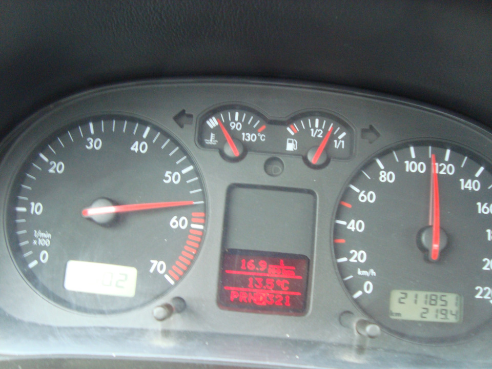

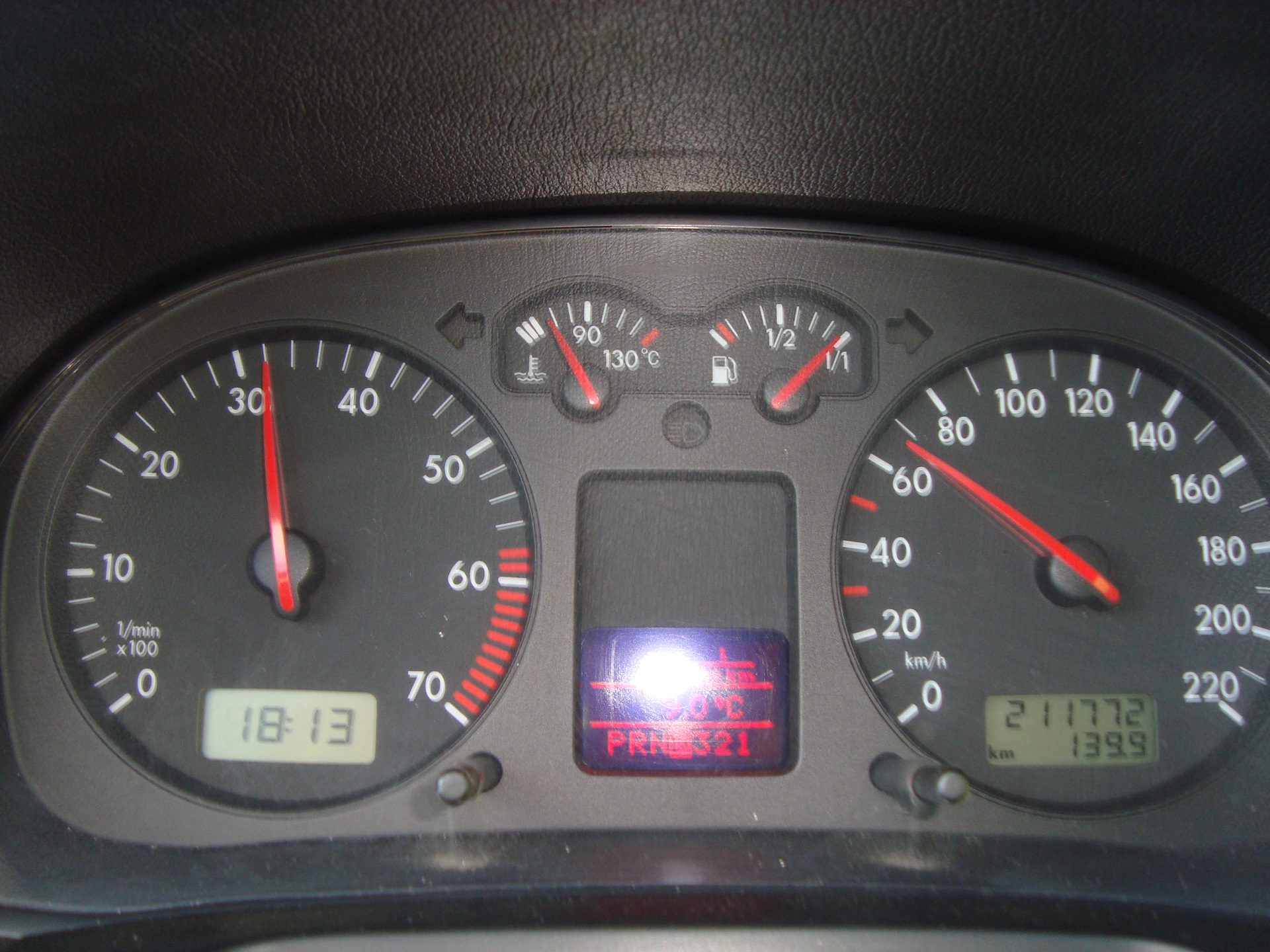

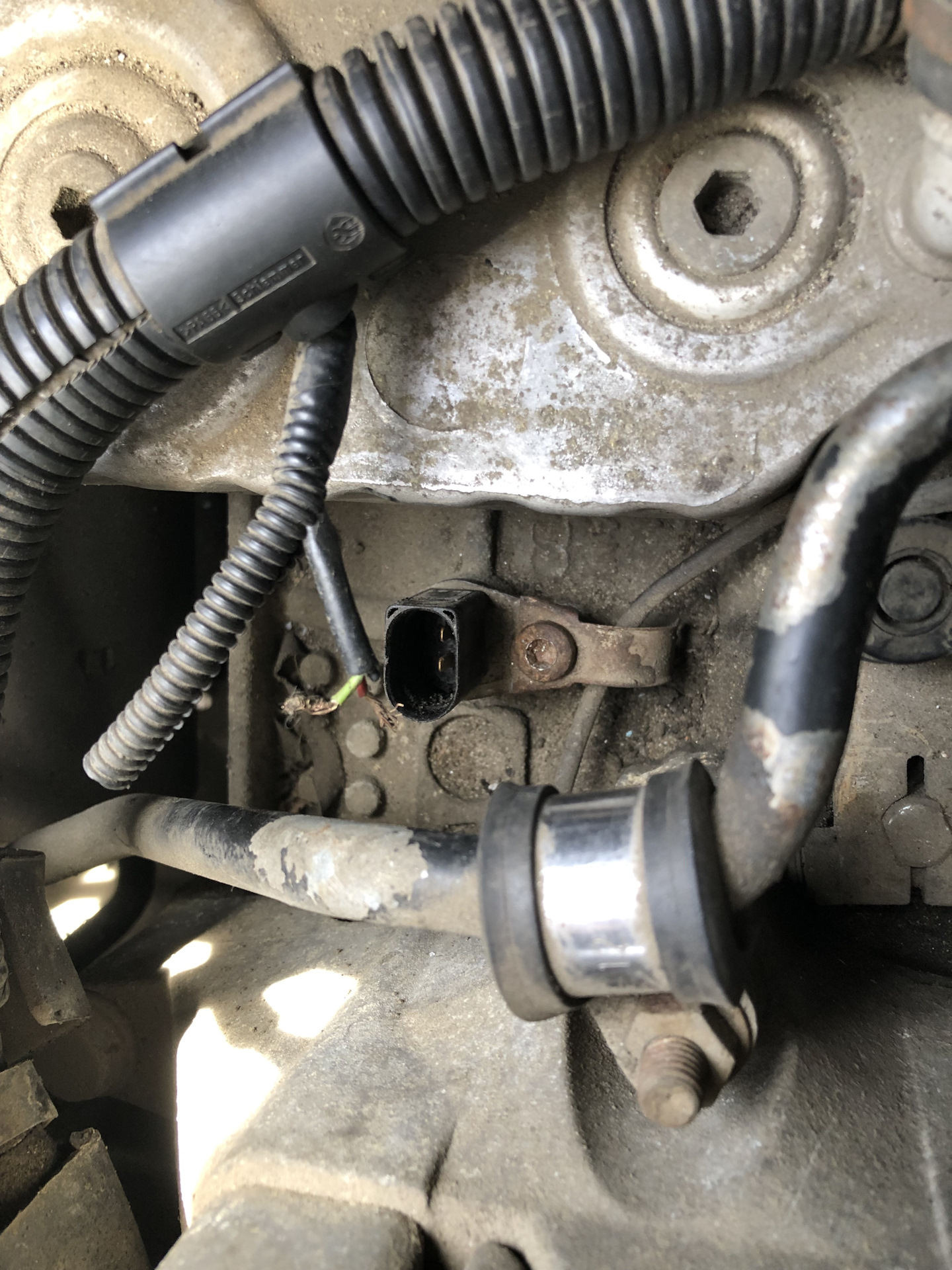

Появилась проблема с АКПП — 01М, на моём Борисе. Запаздывает переключение на 4 передачу. На 60-80 км/ч обороты двигателя 3200-4500. После нескольких секунд (3-5) на скорости около 80 происходит резкое переключение передачи с ударом, обороты падают чуть ниже 3000, или надо газовать до 4000-5000 чтоб включилась 4-я. На больших скоростях переключения уже нет — должна быть блокировка муфты ГТ — обороты продолжают расти, как я делал что на одной из фоток — не советую и не рекомендую.

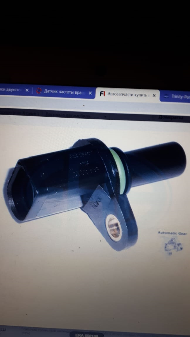

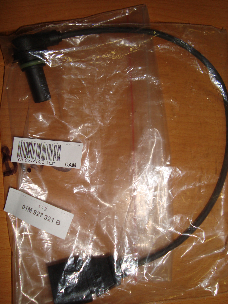

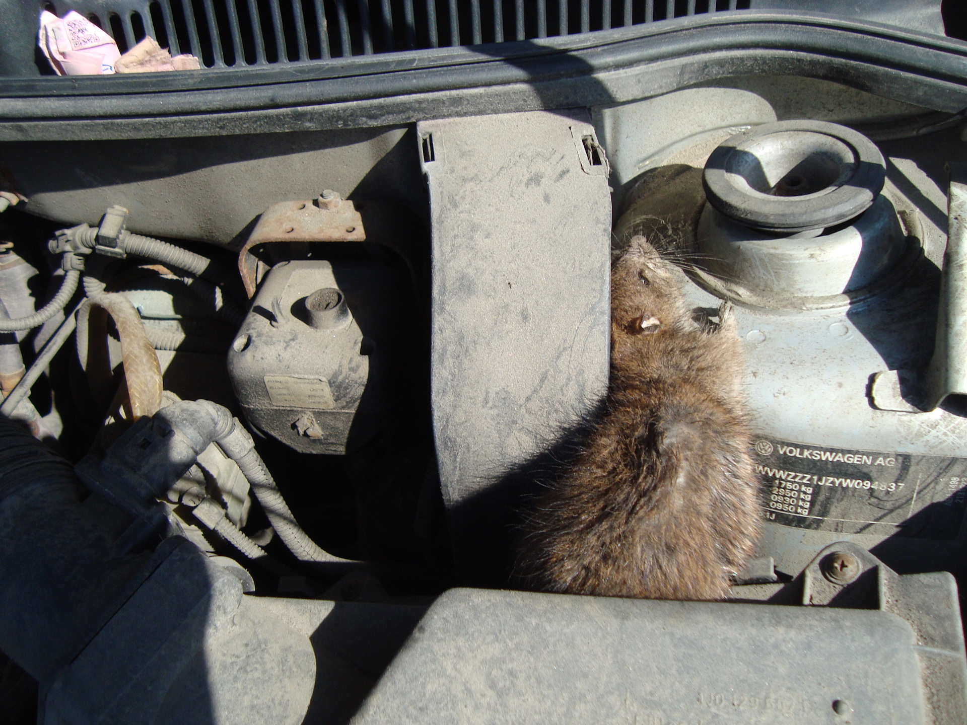

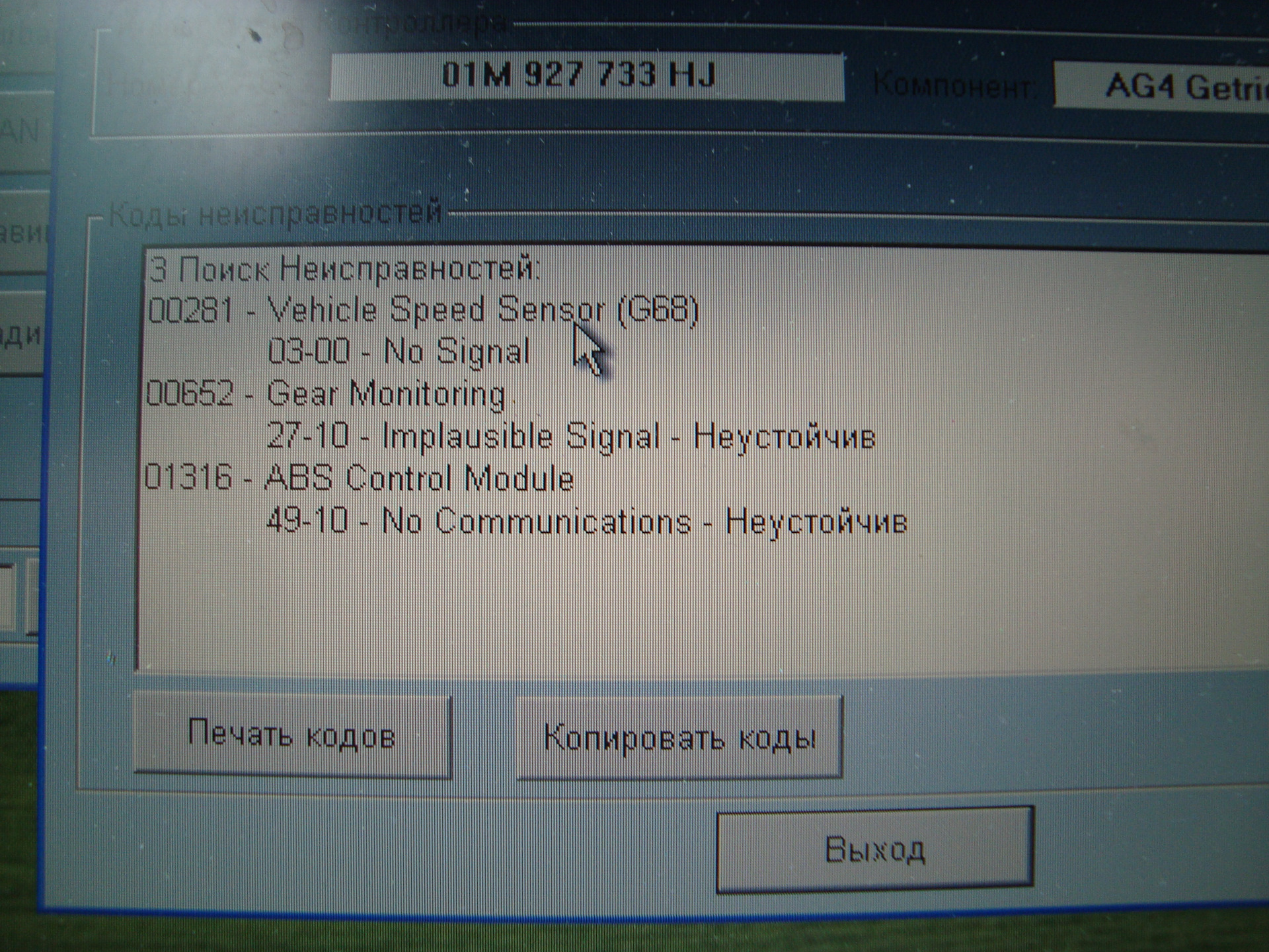

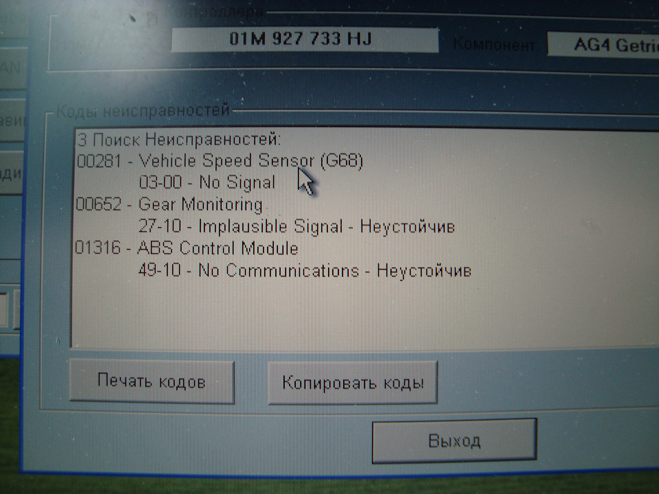

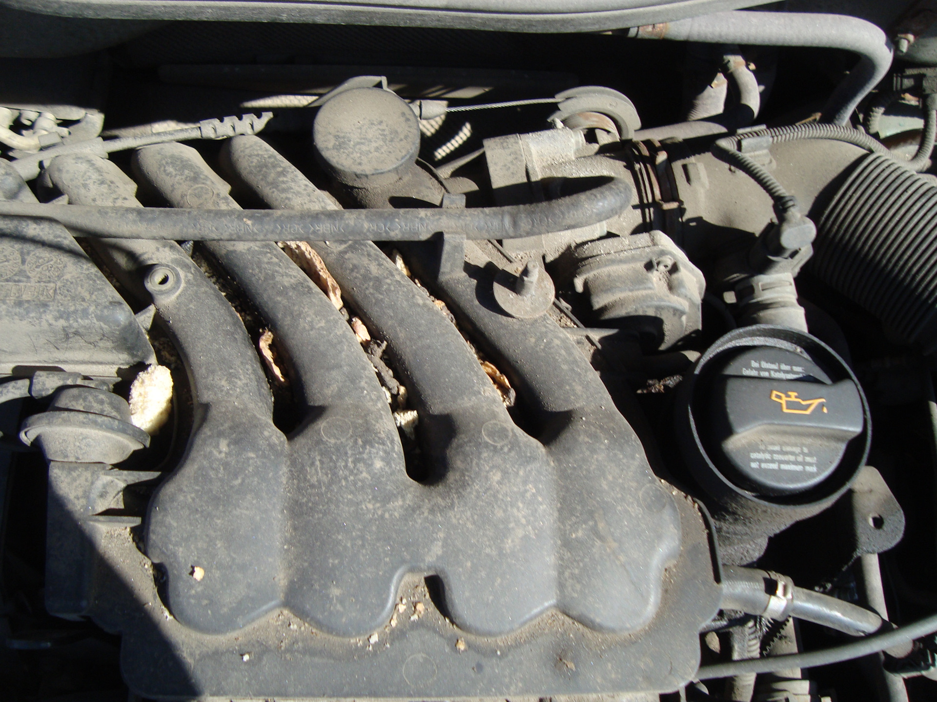

Поведение похоже на езду в режиме 3 передачи(как на аварийке, только ещё были 1-я и 2-я). Дальше больше: это он (G-68) только начал оказывается умирать, а на следующей поездке по делам, отказала 1-я передача, осталась тока 2-я и 3-я, жара… Работы не было особой, разъездов никаких, подключил комп, ваг ком приговорил датчик скорости G-68 акпп, я открыл капот и удивился, думал подруга в шубе лежит и греется, начал на неё грешить сперва, забежала от дождей и сохла, ну и погрызла проводку, оказывается почти дня 3 может машина стояла после поездки в дождик на 2х скоростях, она там устроилась нормально, даже поляну себе на движке накрыла, но пока гофра секла перед отвалом полным — может задохнулась, может зажарилась она -…, до этого дня — погода была дождливая. Осмотрел визуально провод, не покусан и не потёрт, взял тестер, прозвонил по книге как написано (извиняйте если что, фотик дома забыл — не сфоткал процесс прозвона его), сразу заказал имхо. На тот момент 23,04 этого года он стоил 2180р в екзе : VAG 01M 927 321 B . Теперь аналоги датчиков не беру, после печального зимнего датчика фирмы фасет, бедолага наверно в поте лица, честно и верно мне отслужил 6-7 недель, с момента установки, не более…

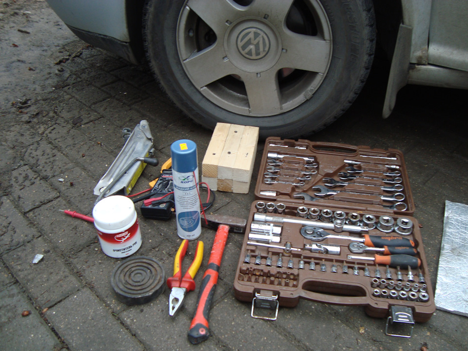

Как пришёл мой датчик, выбрал воскресенье, поехал на работу с утра пораньше не спеша, т.к спешить не мог… взял инструмент, забрав предварительно датчик, и погнал, за 2 часа всё сделав по работе, нервов так ездить больше не было и я принялся лечить недуг моего Боряна прямо в коттеджном посёлке перед домом заказчика. За час не спеша с перекурами и фотиком управился.

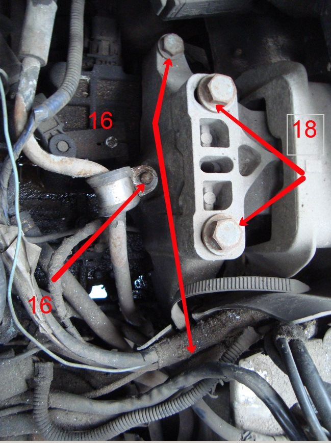

Воббщем с фишкой этого датчика я поехал снова не спеша домой, одно закончилось другим. За масло на акпп не ругайте сильно, скоро вымою, честное слово, как приведу косу в порядок, прокидывал новый провод от эбу к акпп, пролил меняя шланг (у меня снят теплообменник и стоит к-т выноса на радиатор отдельный), который не выдержал эту зиму, т.к был простой от стиральной машинки советской (поставил от гидравлики масло и бензо стойкие).

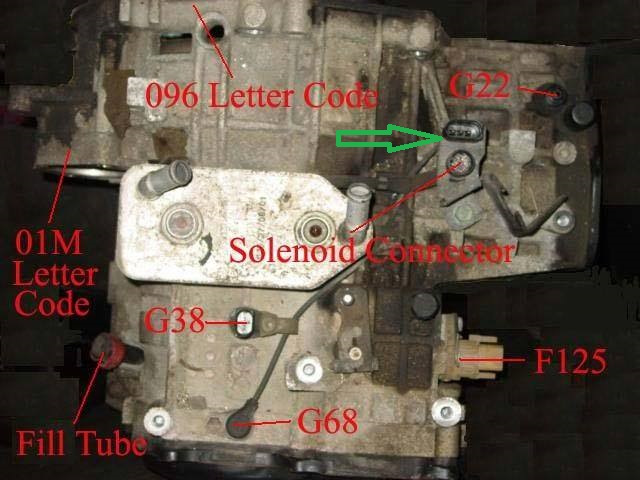

Всем привет! Может кто подскажет! Вопрос по датчику скорости G68, какую он должен показывать скорость, меньше или сопоставимую с реальной скоростью? Заранее благодарю!
Было ли такое до ремонта что передача переключалась только когда газ отпустишь?
А если два датчика g38 и g68 их можно разной брать фирмы или только одной?
Такой же вопрос, как сделал? Какие взял?
Купил G38 Febi но он не пригодился, проблема была в проводке на датчик бонально была на скрутке

Симптомы у меня такие же и ошибку по нему выдал
Не подскажешь артикул разьема этого датчика G 68 (скорости)
Отдельно артикул разъёма не подскажу к сожалению
Под датчиком скорости есть щуп ? для замены масла в дифференциале?
Датчик скорости и есть это щуп. Скоро опубликую про это как раз
Подскажи датчик скорости G68 он находится на самой коробки или на деферинциале?буду менять масло в акпп и масло в дифференциале, по этому датчику тоже ошибка весит
dachik spidometra eto i iest shup G22

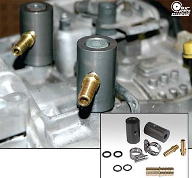

Гы-гы-гы)))) подруга в шубе…Улыбнуло))) А что за теплообменник у тебя выносной?
Радиатор стоит 3й на охлаждение акпп
А подключал ты его каким образом?..По нему ох. жижа циркулирует, или АТФ? Это кит, или сам колхозил?
Специальный выносной к-т радиатора заместо теплообменника родного.Я ставил в 2011 году, как на фото.
Сам радиатор есть в БЖ тут — www.drive2.ru/l/458724773397050603/
Понятно…))) Значит АТФ по нему циркулирует… В пробках будет работать только когда вентилятор будет постоянно молотить…например при включении климатроника .без режима ЭКОН.или кондёра…А зимой как же?..при -25-30?..
Ставишь его напротив радика от мотора и вуаля, молотит и в пробках и как хочешь. Зимой так же всё ( тока если по трассе долго ехать, то коробка начинает выпендриваться, масло сильно охлаждает, в этом году поставлю термостат на коробас от ауди)
