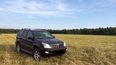

Ехал вчера в Балашихе, ну как ехал, стоял, как обычно. Жара 28, от асфальта еще припекает, стою полчаса, 40 минут, 50, смотрю стрелка температуры, которая всегда стоит на середине показометра, уже на 2/3 вверх ушла. Я кондей выключил, перестроился правее, чтоб можно было остановиться на обочине, если что, еду (стою) дальше. Стрелка так постояла, потом встала на середину, потом опять приеоднялась. Начинаю ехать — все ок, останавливаюсь — начинается движняк стрелки. Открыл капот, патрубкр радиатора обе горячие, чуть разница есть, но не существенно, значит термостат в норме. Вентилятор кондея жужжит, основной тоже крутится, но визуально на радиаторе внутри если присмотреться видно пух, видать пришлотвремя снимать радиатор и мыть его.
Говорят, что на горячем моторе если заглушить машину, то вискомуфоа должна почти жестко блокировать вентилятор связывая его с мотором, у меня вчера когда стрелка была на середине я машину заглушил, покрутил вентитль и он просто крутился рукой свободно. Так должно быть или вискомуфте ппц?
И еще заметил, как стрелка поднялась на 2/3 мотор начал как будто подтраивать, при начале движения как будто видрация и его потряхивает, потом норм. Не знаю как это может быть связано с температурой мотора. Чека нет.
Есть мнения по этому поводу?
